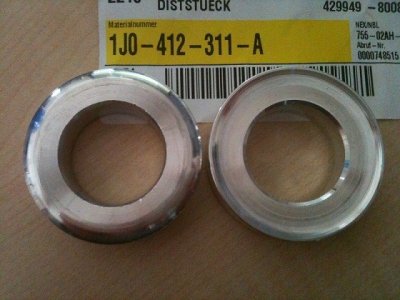

Diskutiere Problem Bilstein B16 im Fahrwerk/Bremsanlage/Abgasanlage Forum im Bereich Golf 4 R32; Hab noch mal nee frage habt ihr die Distanzstücke vom originalen fahrwerk mit eingebaut beim Bilstein Fahrwerk?
  • Problem Bilstein B16 Beitrag #81
Hab noch mal nee frage habt ihr die Distanzstücke vom originalen fahrwerk mit eingebaut beim Bilstein Fahrwerk?ImageUploadedByTapatalk1347304297.766335.jpg

Hab noch mal nee frage habt ihr die Distanzstücke vom originalen fahrwerk mit eingebaut beim Bilstein Fahrwerk?Anhang anzeigen 32442
Wasn das??? Schlechtwege Fahrwerk?
Ich hab sowas defivnitiv nicht verbaut.

Ich hab auch schon vorne neue Dämpfer drin und alles erneuert was geht vom Federteller übers Domlager über Stabi Lager einfach alles. Es kommt mir so vor als würde Spannung im Federbein fehlen und desewegen Denk ich mir das die Distanzstücke fehlen. Wenn ich sogar am Kotflügel anzieh merkt man sogar das Spiel und man kann es zu 99% aus dem Dombereich lokalisieren. Der .:R fährt sich auch echt sche..e.
  • Problem Bilstein B16 Beitrag #90
die distanzen erzeugen aber keine zusätzliche spannung!! das sitzt nur oben drauf, dass das ganze federbein weiter raus kommt...sonst macht das gar nix!

Nach eingehender Recherche hier, habe ich die Teilenummer von den Cupra R Domlagern bekommen und habe zusätzlich die Distanzscheiben, welche in Post #81 abgebildet sind, verbaut.
Jetzt ist absolute RUHE!!! :great:

welche teile nummer ist es denn, mWn wurden die mit dem golf vereinheitlicht und beginnen auch nicht mehr mit 1M sondern mit 1J0
