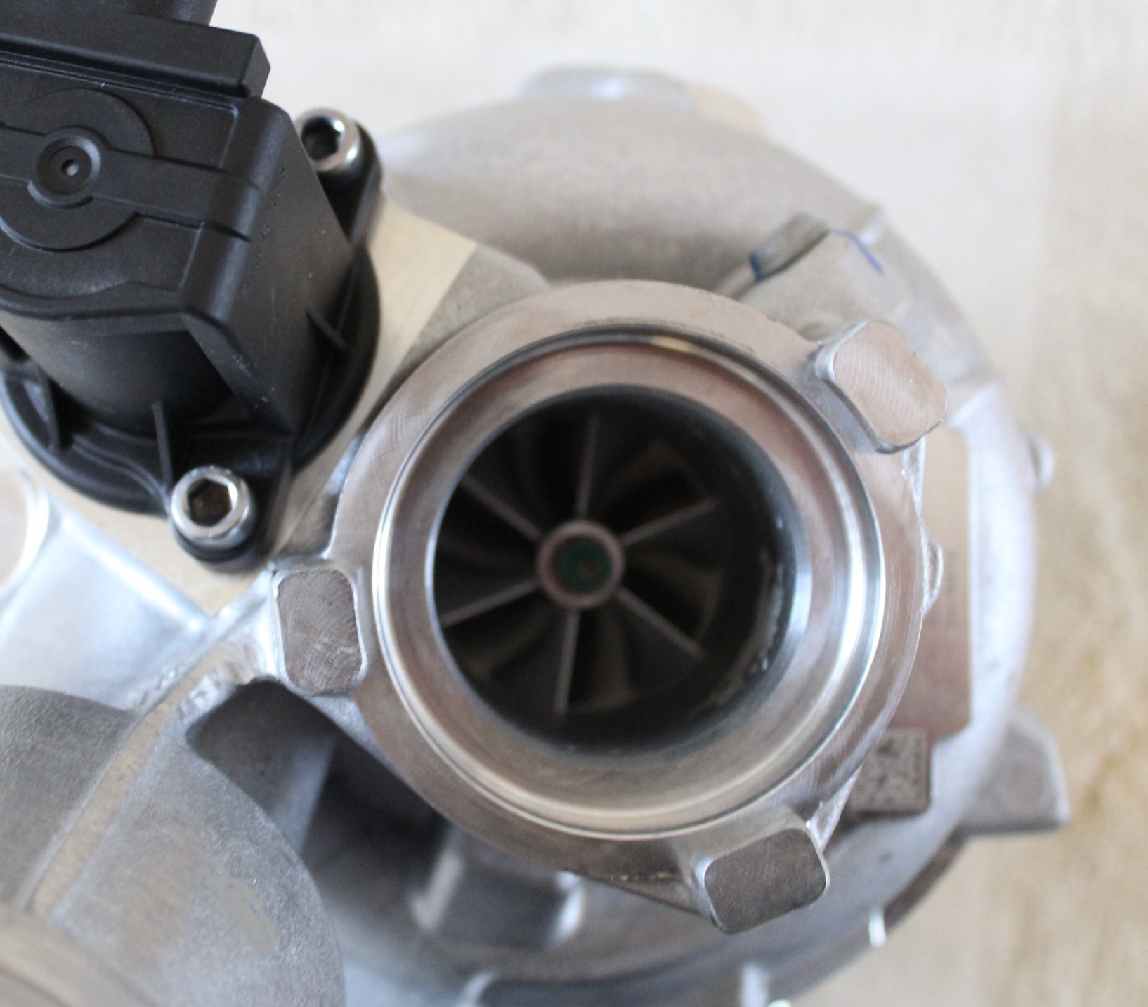

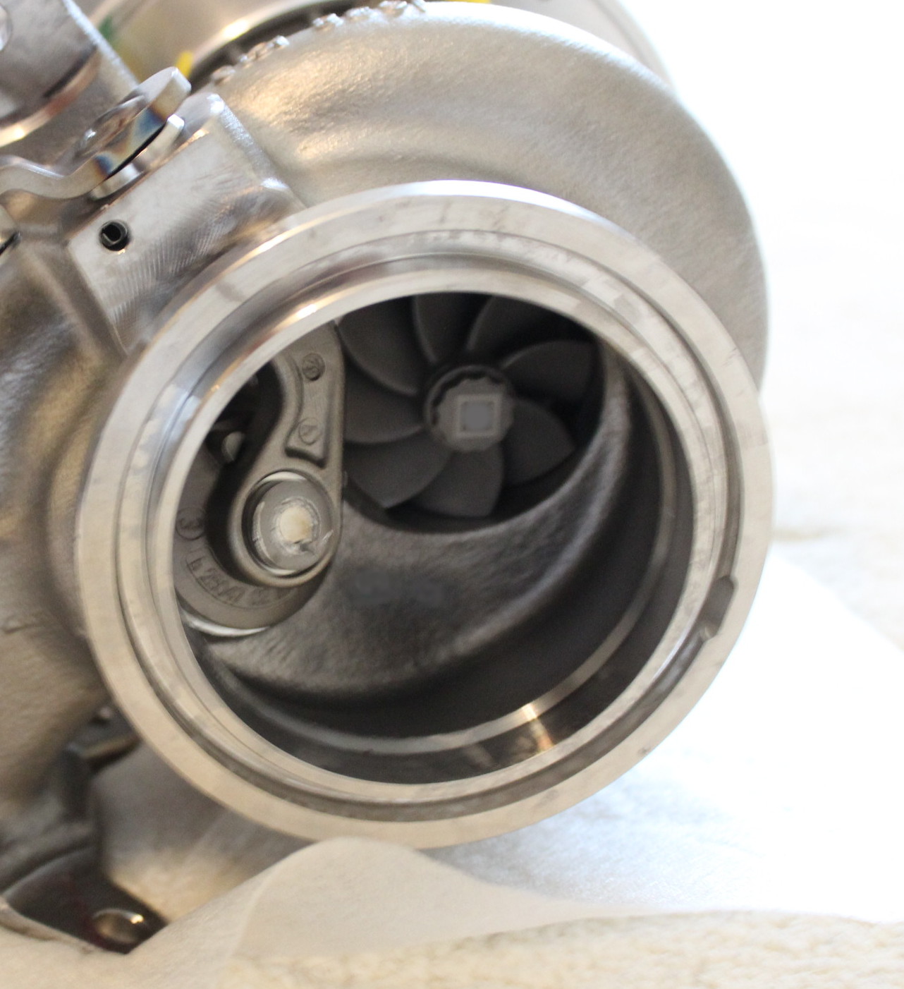

Update neuer Turbo Lader:
06K 145 722 T revision von 01/07/2016 bis 31/05/17
06K 145 874 F von 01/06/2017 (bis 440PS verstärkte Lager und neues Flügelrad Design, etwas grössere Ein-/ Auslass seitige Turbinenräder)
19601-IMG-6983-JPG
19604-IMG-6989-JPG

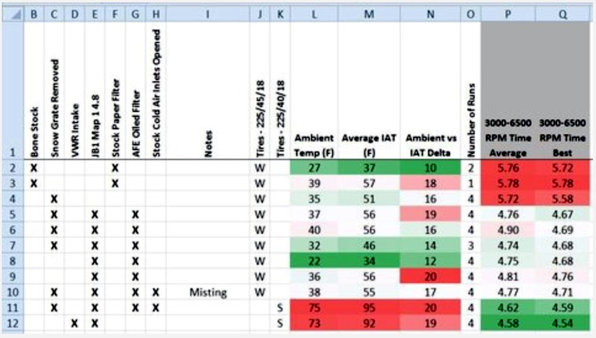

Update:
5. eine US Vergleichmessung weist aus, dass ein kompletter OEM Airbox Mod. tatsächlich Mehrleistungen (Beschleunigungsmessungen) erzielt, ähnlich wie eine teure VW-R Box.
Hätte man zudem die 1.2 TSI Abdeckung verbaut und einen Mahle OEM Flatt Filter, wäre diese sicherlich noch besser für schmales Geld selbst gemacht.
Interessant ist bei den Messungen zu ersehen, dass die Temperatur fast keinen Einfluß hat, sehr wohl aber der Luftdruck Verlust vor DK.

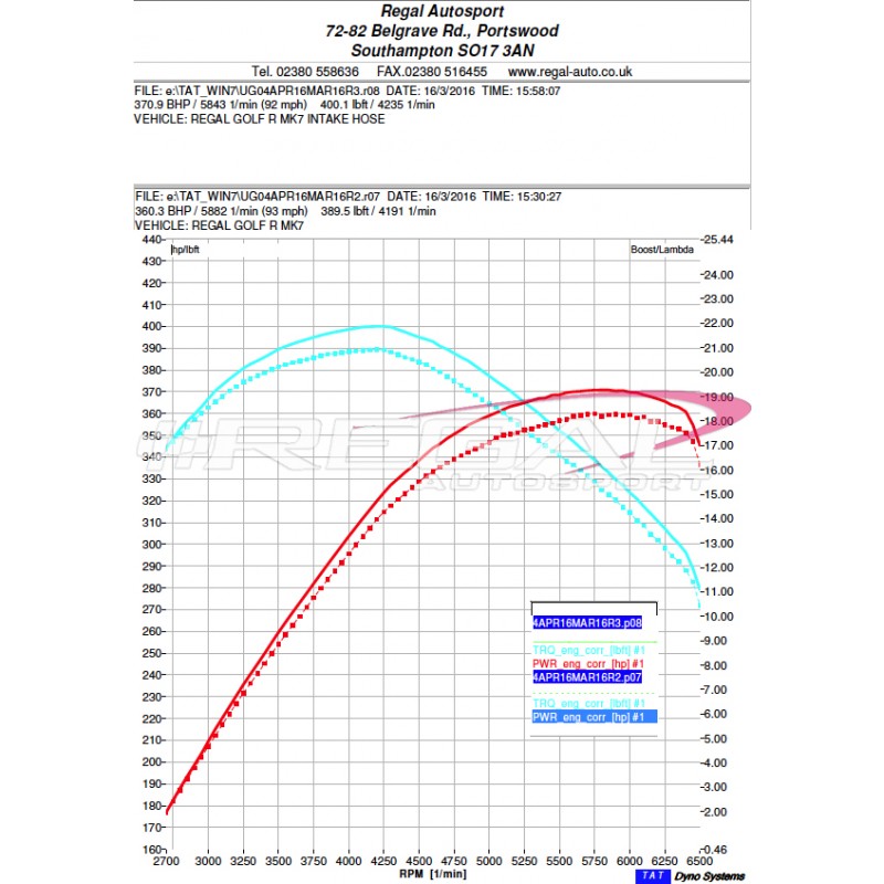

Update Tuning:
Liste Turbo Inlett Eingang 50,5- 51mm für OEM Lader:
- Durchgehend 70mm, Strömungsoptimiert
- Luftdruchlass OEM: 219cfm / CTS/ HG und Andere: 334cfm
- Aus Aluminium gefertigt, Hand geschweißt
- APR (Aluguss, sehr gute Verarbeitung, höheres Gewicht)
- Burger Motorsports (keine Wulst für Schlauch/Schellen Ausformung, sollte aber trotzdem funktionieren)
- CTS (war der 1. am Markt)
- HG HF Series
- IS Racing
- Leyo
- Regal Autosport (teuer Alu Adapter mit Silicon Schlauch)
Liste Turbo Inlett Eingang 53-53,5 für Upgrade Lader z.B. LM500 etc.:
- VW-R Racing (Nachteil separate Gummis (2) können bei unsachgemäßen Einbau defekt gehen)
Gemessene Mehrleistung Regal Autosport: 10,6PS/ 10,6NM (Basis APR Tuning file OEM Inlett) bereits bei etwas niedrigeren Drehzahlen.
