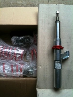

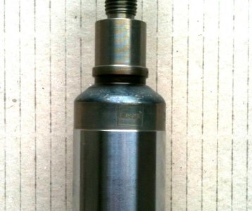

So also NOCHMAL :
Das muss ich ganz klar verneinen!! Das stimmt nicht.
HR Monotube ist nach wie vor Bilstein Upside Down.
Im Twin Tube ist Koni...Koni baut keine Upside Down Daempfer!!!!
"Falls es noch niemand gewusst hat: Das H&R Monotube hat seit einem Jahr keine Bilsteindämpfer verbaut sondern Koni. Das wurde mir bestätigt.
Gründe hierfür könnten die Probleme der Dämpfer sein ;-)
Daher ist wahrscheinlich auch seit kurzer Zeit das B14 günstiger als das Monotube."
