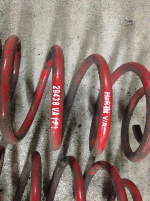

  • Problem Bilstein B16 Beitrag #132
Jupp32
Jupp32
28.07.2006
210
26
Hab ich noch im Keller....:D
