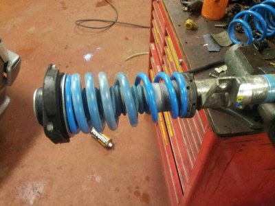

Ich hab meins jetzt seit gestern drin und ich hab die domlager vom tt-rs genommen, die sollen etwas steifer vom Gummi sein.
Diese distanzscheiben habe ich nicht verbaut, dafür aber PU-Schläuche über die Federn gezogen (was so ziemlich das anstrengendste beim Einbau war).
Kein klappern knacken oder sonstige geräusche.
Kleiner Tipp falls jemand mal PU-Schläuche verbaut.
In kochendes Wasser legen und dann mit fett und wd40 aufziehen so weit es geht und wenns nicht mehr geht mit druckluft helfen.
Aber ist auch dann noch ne scheiß arbeit.

So sieht das mit den schläuchen aus, auch wenn man kaum was sieht.....

das ursprüngliche problem des poltern kommt aber definitiv nicht von den federn sondern von defekten dämpfern!
die schläuche sind net schlecht, helfen dir aber in diesem fall dann wenig!
und die distanzen von post 81 sind normalerweise vom schlechtwege-fw etc...sollte im normalfall auch keine änderung an einem defekten/polternden dämpfer bringen!

Ich spreche hier nicht von Federn, sondern von der Lagerung bzw. der Anordnung.
Ich habe keine defekten Dämpfer!
Die Distanzscheiben von #81 haben bei mir zum Erfolg geführt.
Parfait!

mit diesen distanzen (es gibt 2 verschiedene dicken) wird normalerweise der oem standart-golf auf die höhe des schlechtwegefahrwerks gelegt...mehr nicht...es ändert sich am gewinde-fw selbst rein gar nix ;)
ist einfach nur eine große beilagscheibe zw. domlager u federbein...

ich sag trotzdem, dass es wenns poltert nicht an diesen distanzhülsen liegt ;)
1. koppelstangen prüfen u ggf. ersetzen
2. domlager prüfen u ggf. ersetzen
3. axialrillenkugellager prüfen u ggf. ersetzen (geht eig. bei punkt 2 schon automatisch mit)
4. dämpfer überholen lassen od tauschen...
  • Problem Bilstein B16 Beitrag #117

Und ich sage dir das viele neue Dämpfer etc bekommen haben und das Poltern immernoch wieder kam.
Die federn haben u.U zu wenig vorspannung!
