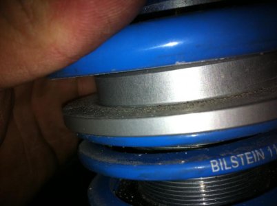

Das Poltern kann verschiedene Ursachen haben :
*Evtl schlaegt die Feder oben auf einander, das koennte man mit Schutschlauch beheben
*Evtl koennte man die Helferfeder mal mit der Hauptfeder tauschen zum propieren
*Evtl schlecht zusammen gebaut, unter Spannung oder verpannt. >Fahrzeug nicht am Boden.
*Schlagschrauber benutzt und somit die Sitze oder Dichtungen verletzt.
etc...
Ruf doch mal Bilstein an und erklaere dein Fall!

Mit Bilstein bin ich gerade am Rätseln seit 3 tagen der nette mann von Bilstein sagt was wir Prüfen und machen sollen um des Geräusch weg zu bekommen. Echt Top Service als erstes sollt ich beide Muttern nochmal entfernen auch vom Axiallager und Ordentlich ein Federn um Luft und Verspannungen aus den Lagern zu bekommen was leider nix gebracht hat. Dann sollte ich mir mal den Zwischenfederteller anschauen ob der falsch verbaut worden ist (auf dem Foto zusehen), des wars leider auch nicht. Ich hab dann mal die Einstellmutter hochgestellt und Geräusch war weg. Mal schauen was er Morgen sagt.
