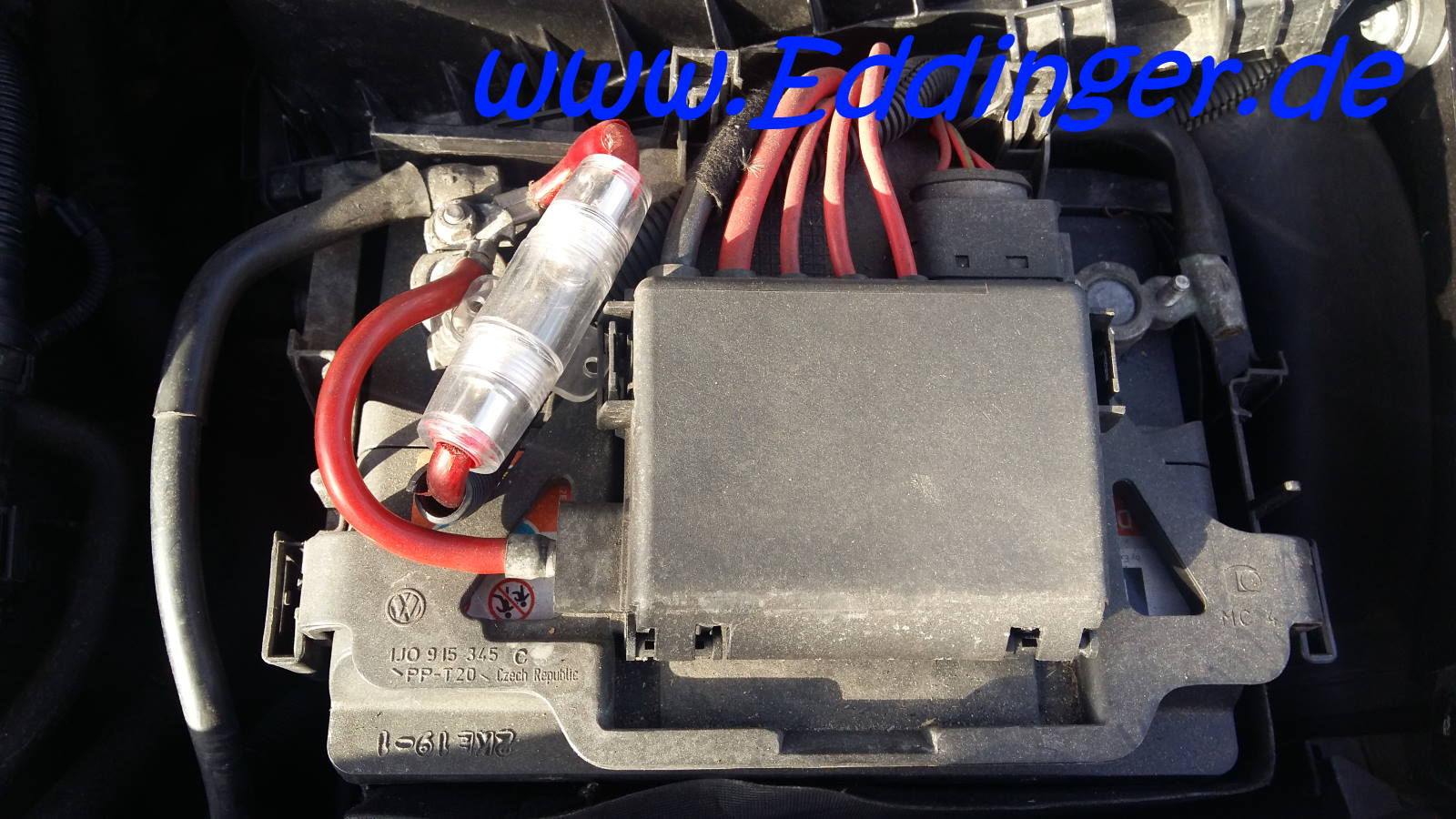

Das mit dem Relaisplatz ist definitiv eine perfekte Lösung...ich habe leider diese Möglichkeiten nicht, vorallem fehlt mir momentan für irgendwelche Maßnahmen einfach die Zeit! Bin schon froh, wenn ich im Sommer mit meinen beiden Flitzern zum fahren komm *buck*

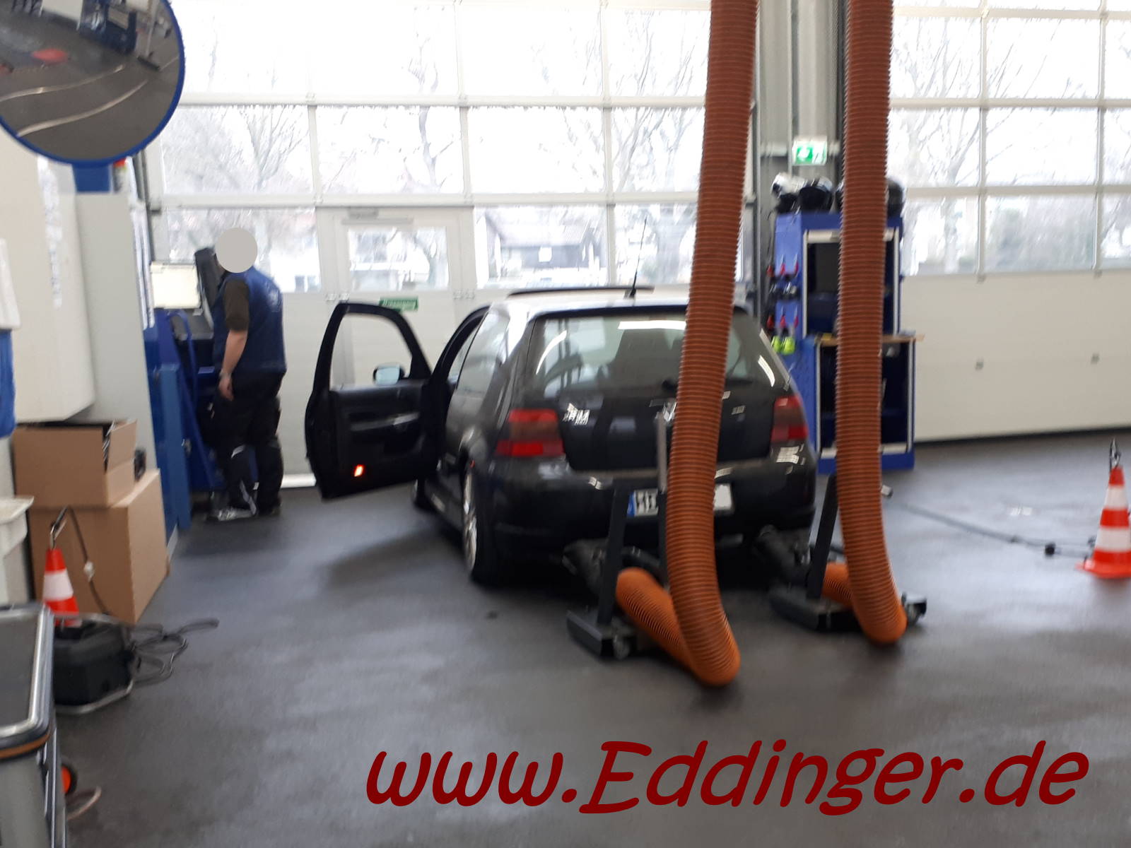

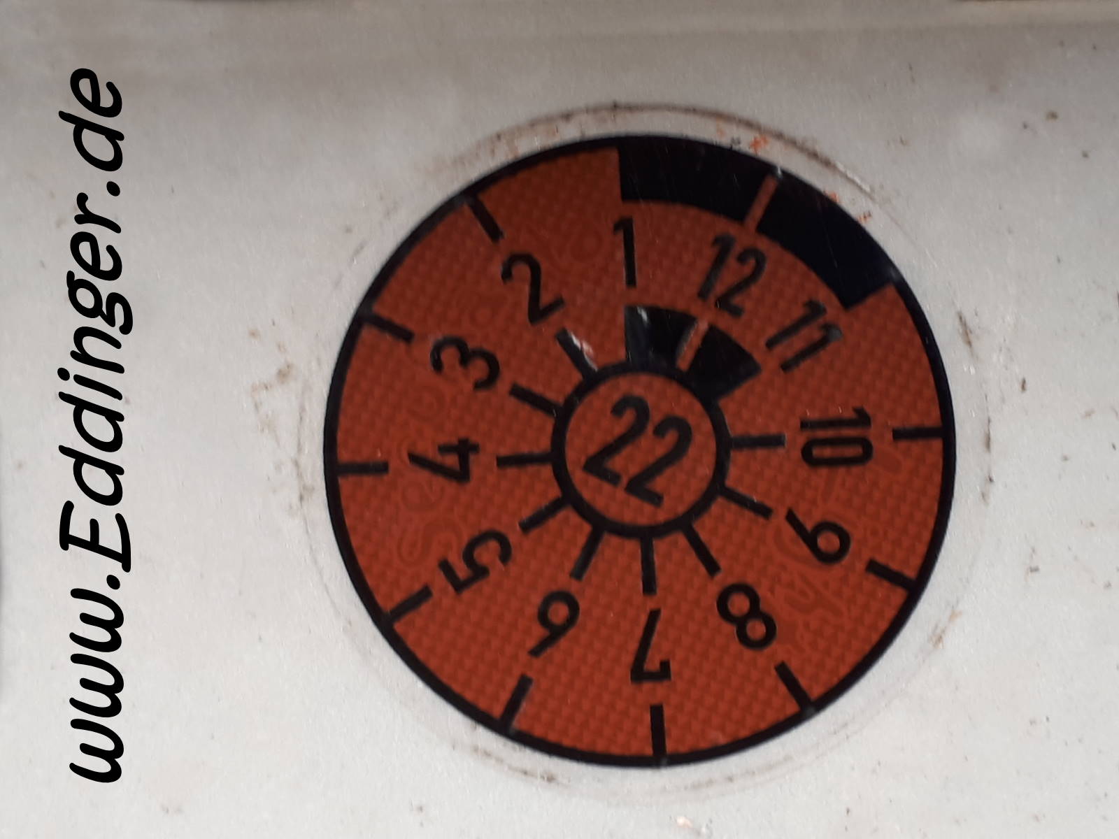

heute war der Bolide beim TÜV, da hatter sich gleich mal unbeliebt gemacht, weil er beide Straßen blockiert hat
  • Bremsentest wurde im Fahrversuch durchgeführt
  • Plakettenzuteilung ohne Mangel
Wie es dazu kommen konnte :D gibts von mir in einer Kurzfassung oder Langfassung... je nachdem was gewünscht wird
Fortsetzung folgt

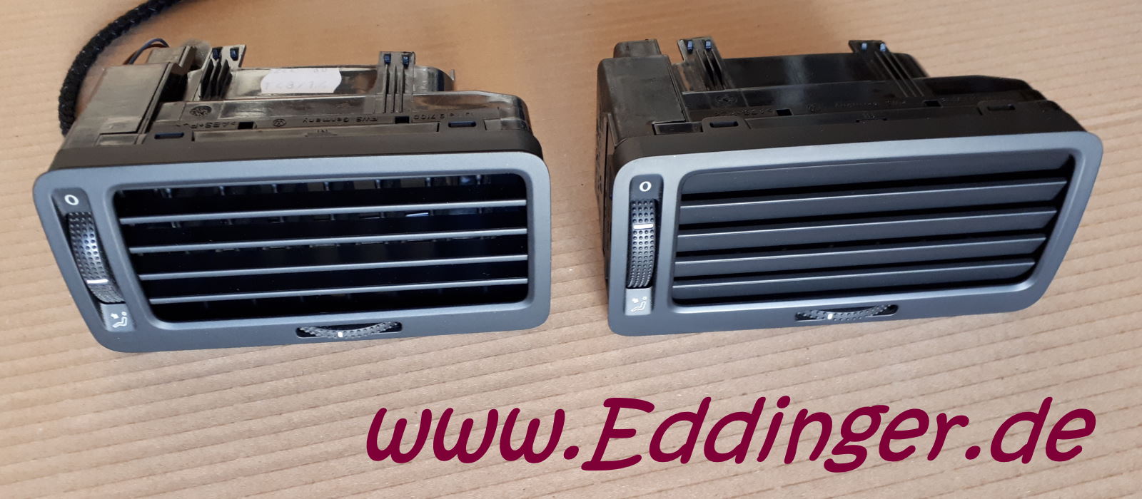

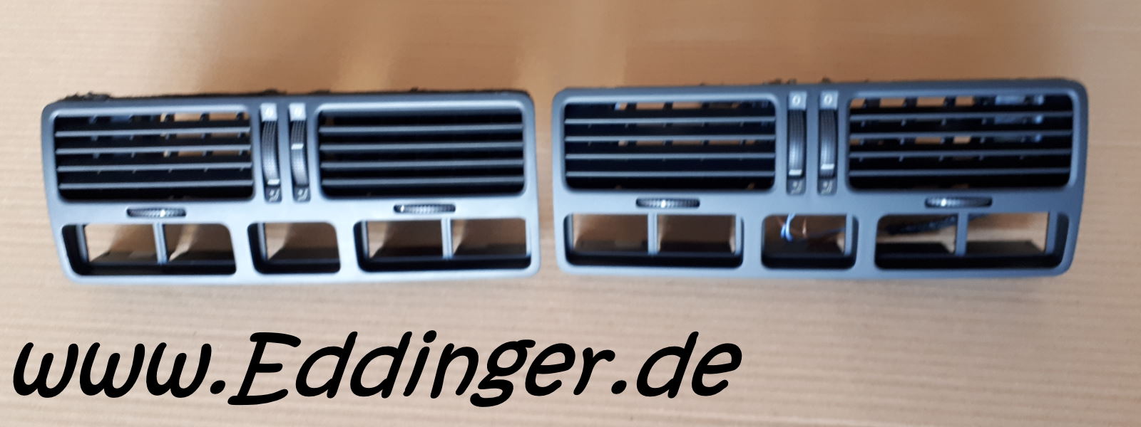

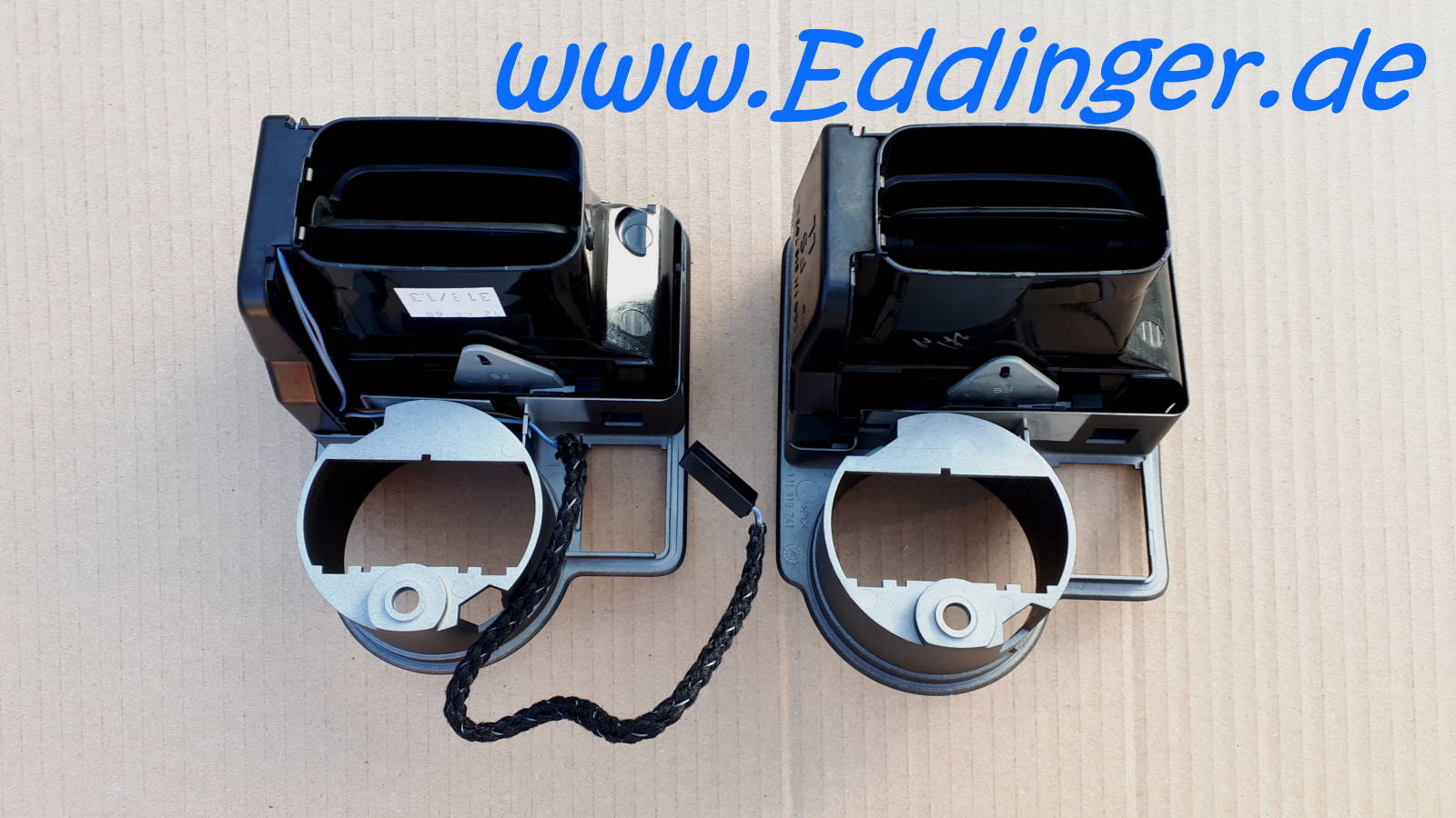

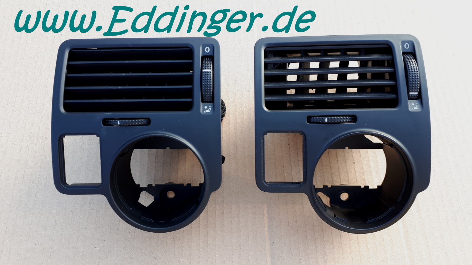

zwischendrin mal was für die Innenraumoptik gemacht...
lt.den R32-Experten in den Anfangsjahren verbaut, aber nicht angeschlossen. Der Bolide ist ja eher zum Ende hin gebaut worden und hatte dementsprechend keine beleuchtete Düsen.
  • Luftdüse, links: TN 1J1 819 703 E
  • Luftdüse, rechts: TN 1J1 819 704 E
  • Luftdüse, Mitte: TN 1J0 819 728 E
Fortsetzung folgt

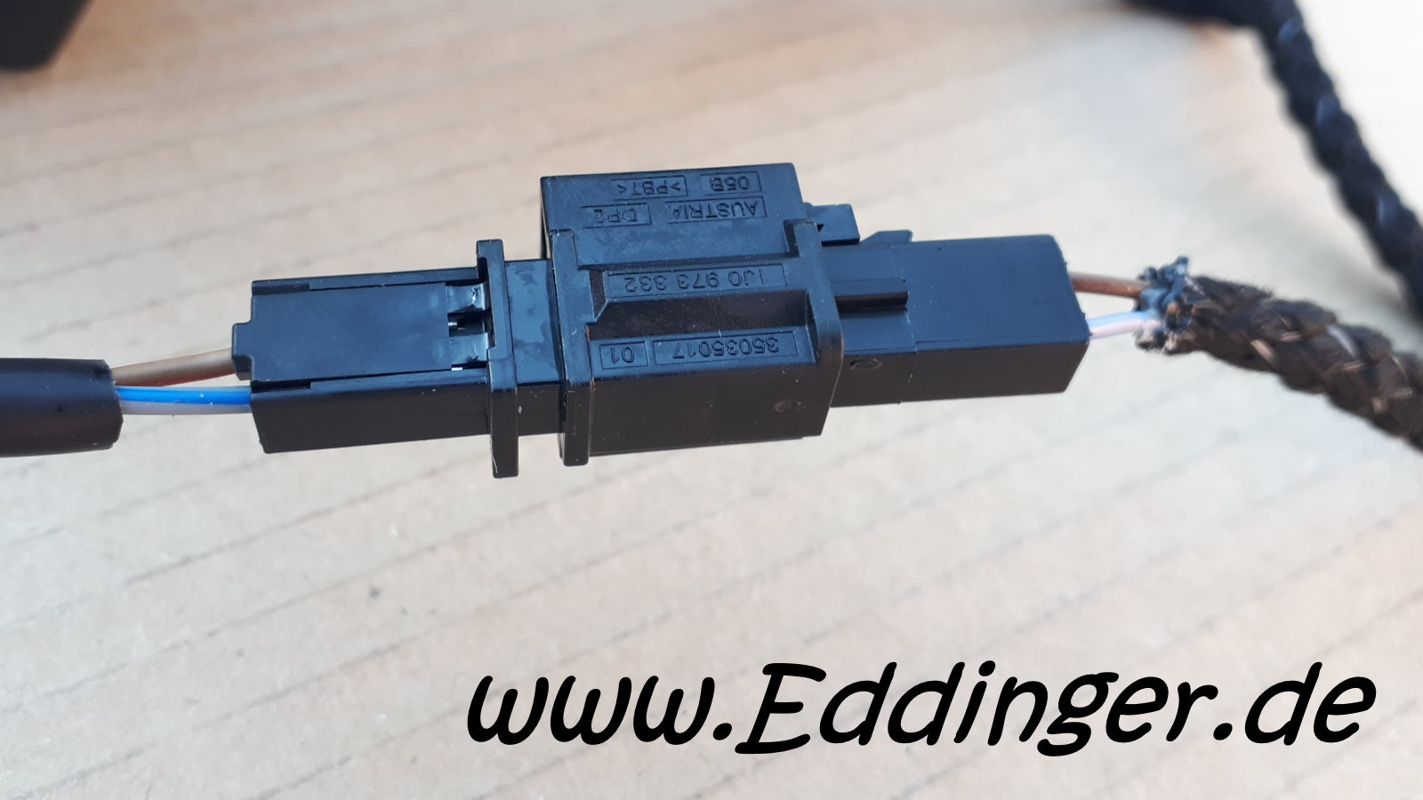

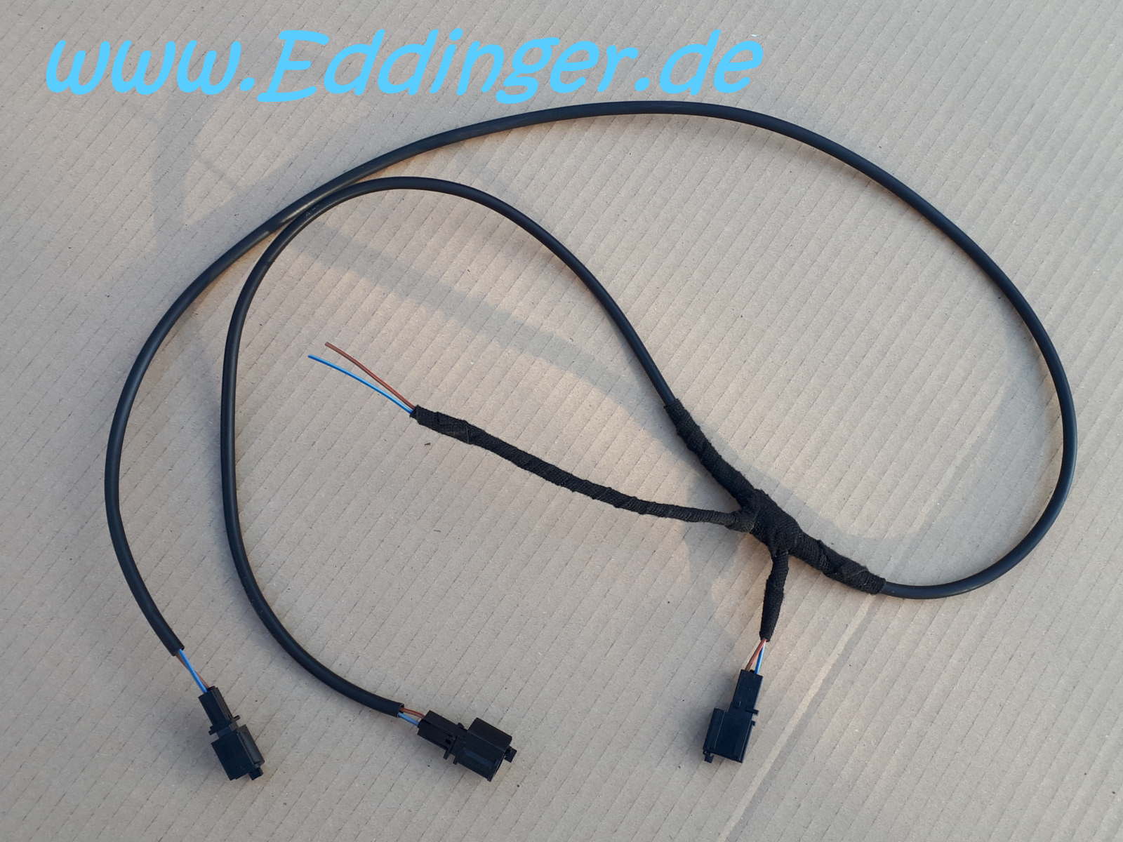

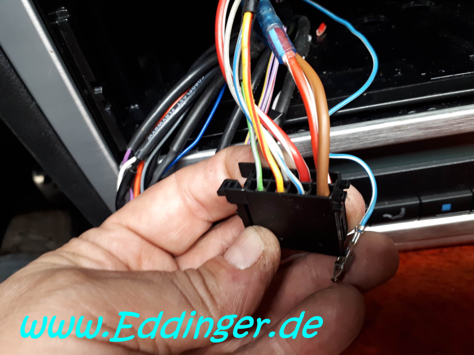

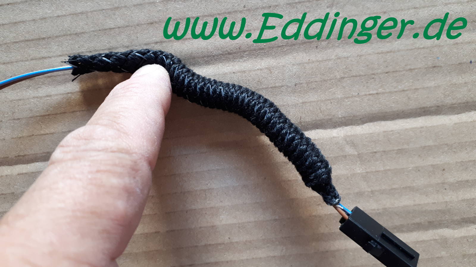

der Kabelschlauch ist echt was Feines
  • Steckverbindung
    • Stecker: TN 1J0 973 119
    • Gegenstecker: TN 1J0 973 332
schlussendlich sinds diese zwei Symbole, die den Unterschied ausmachen... und das auch nur bei Dunkelheit
bei den Kosten und dem Aufwand kann man sich durchaus fragen, warum das Stellrad nicht auch beleuchtet ist
Fortsetzung folgt

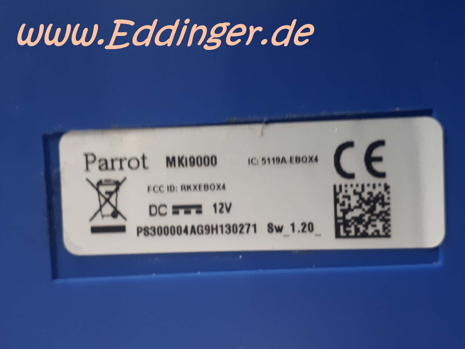

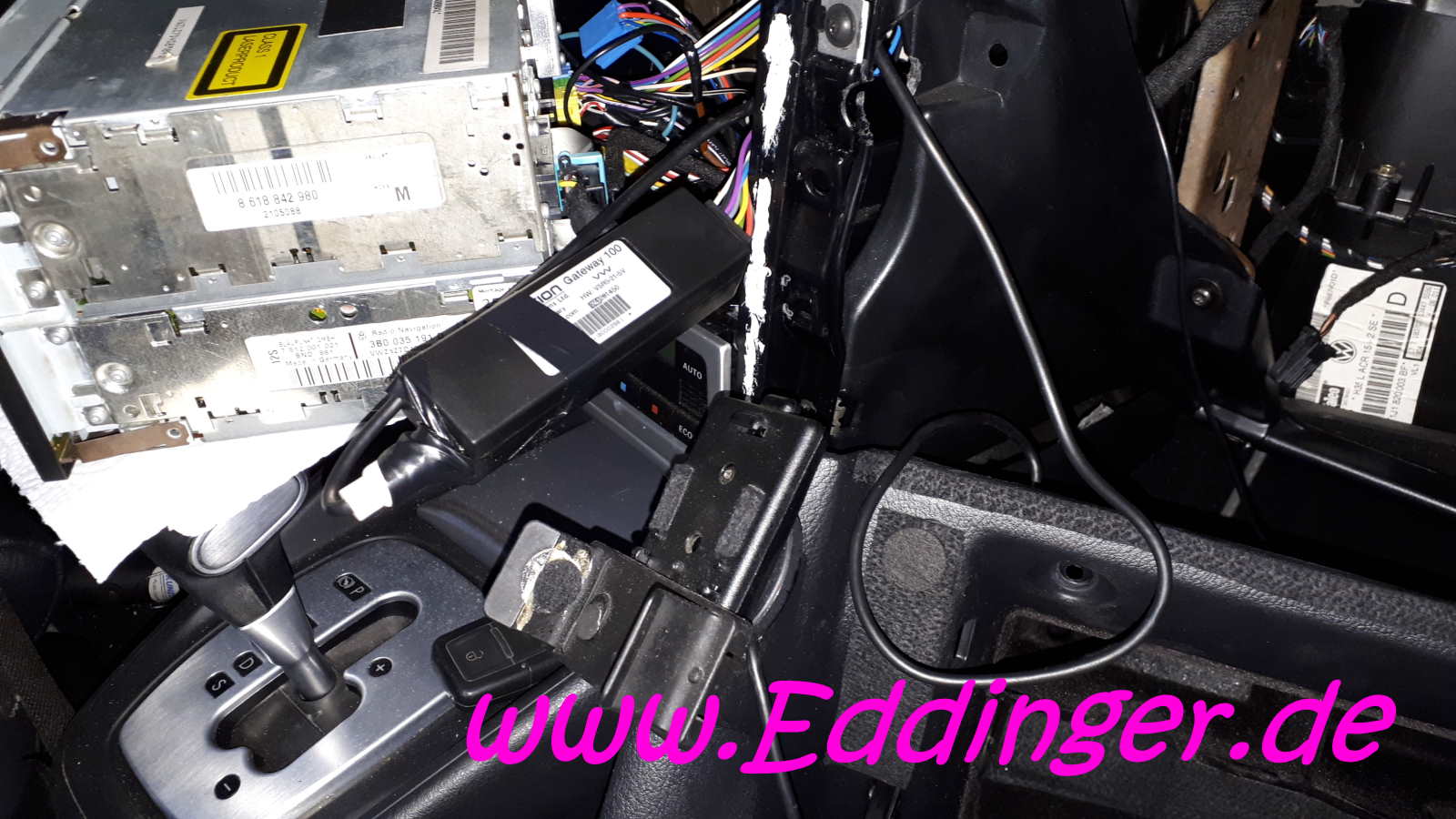

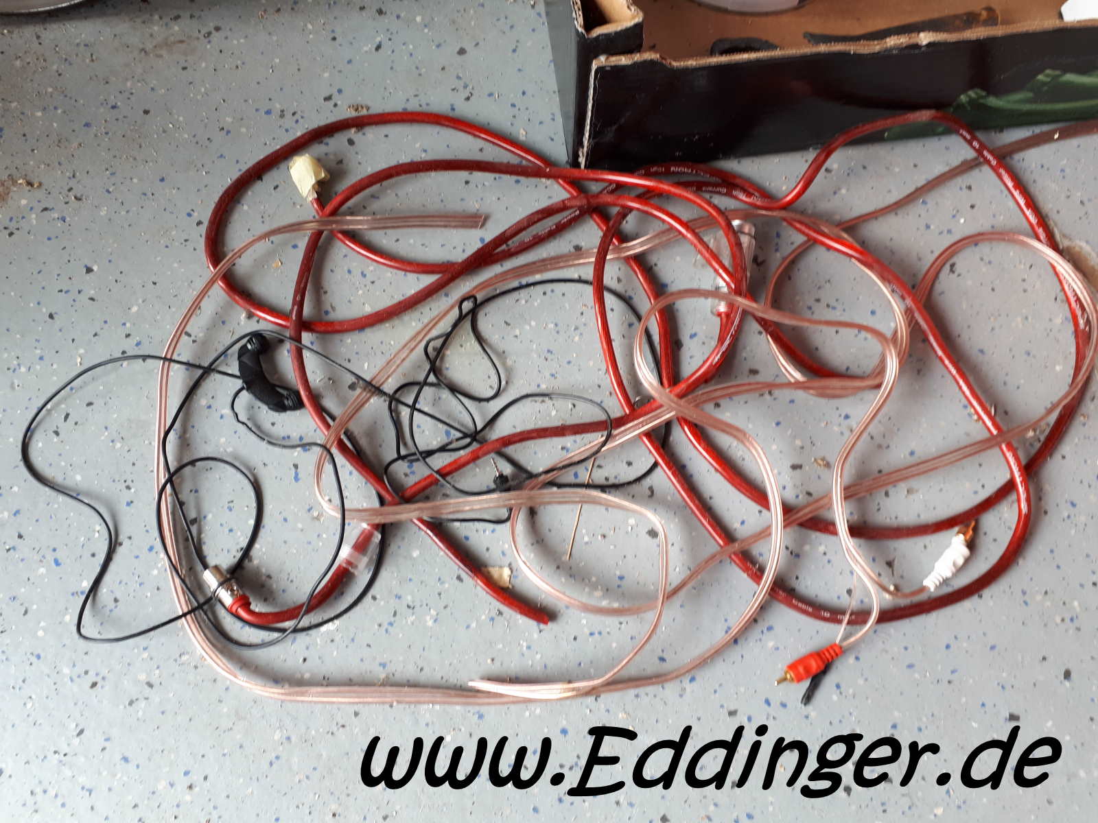

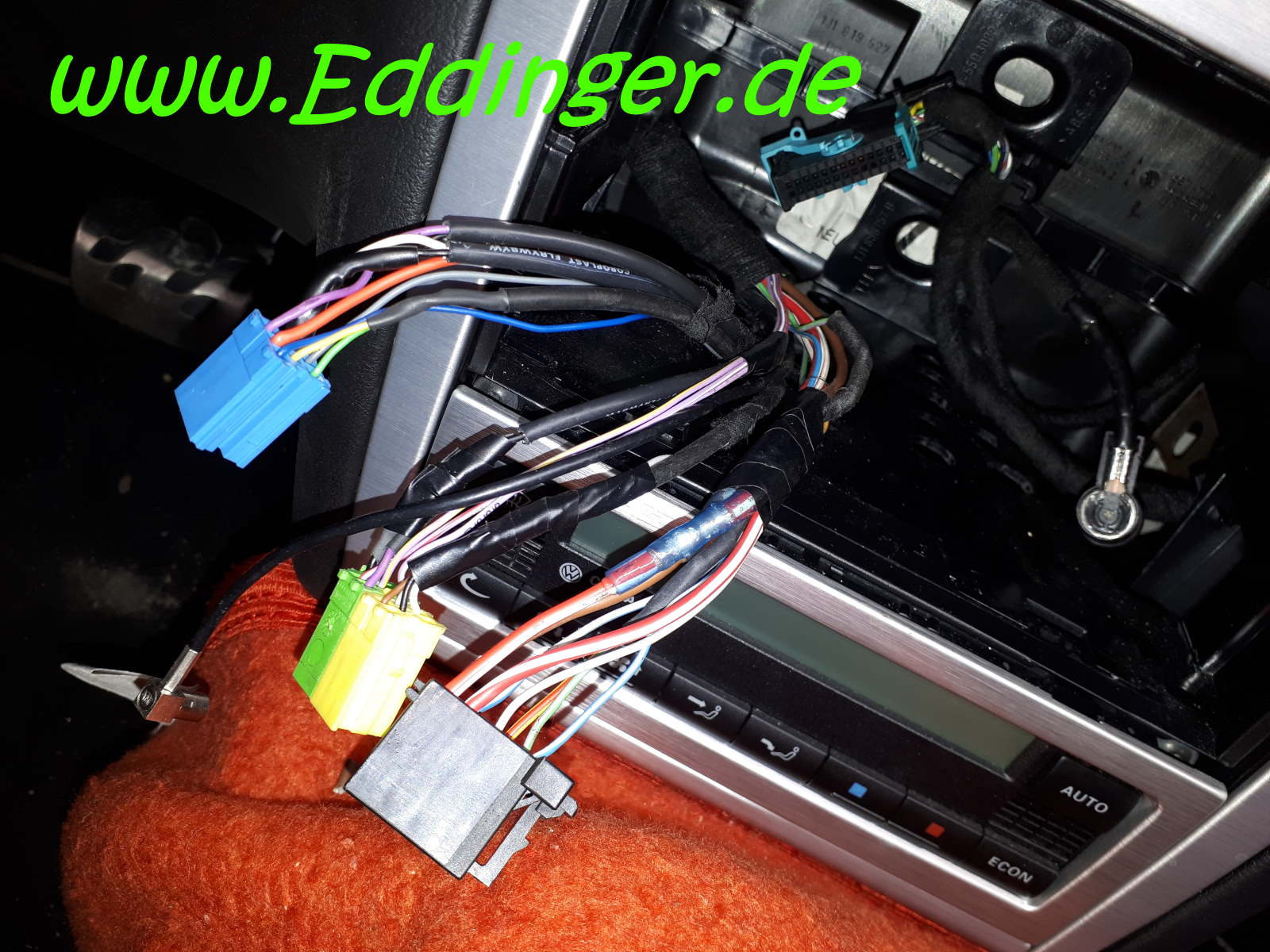

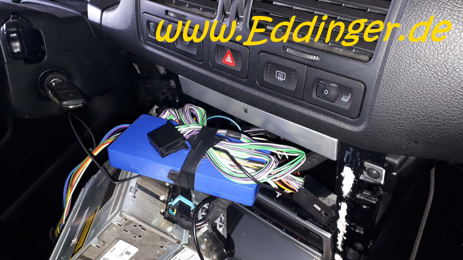

zwischendrin das Musik- und Handygedöns "ausgedünnt"
Fortsetzung folgt

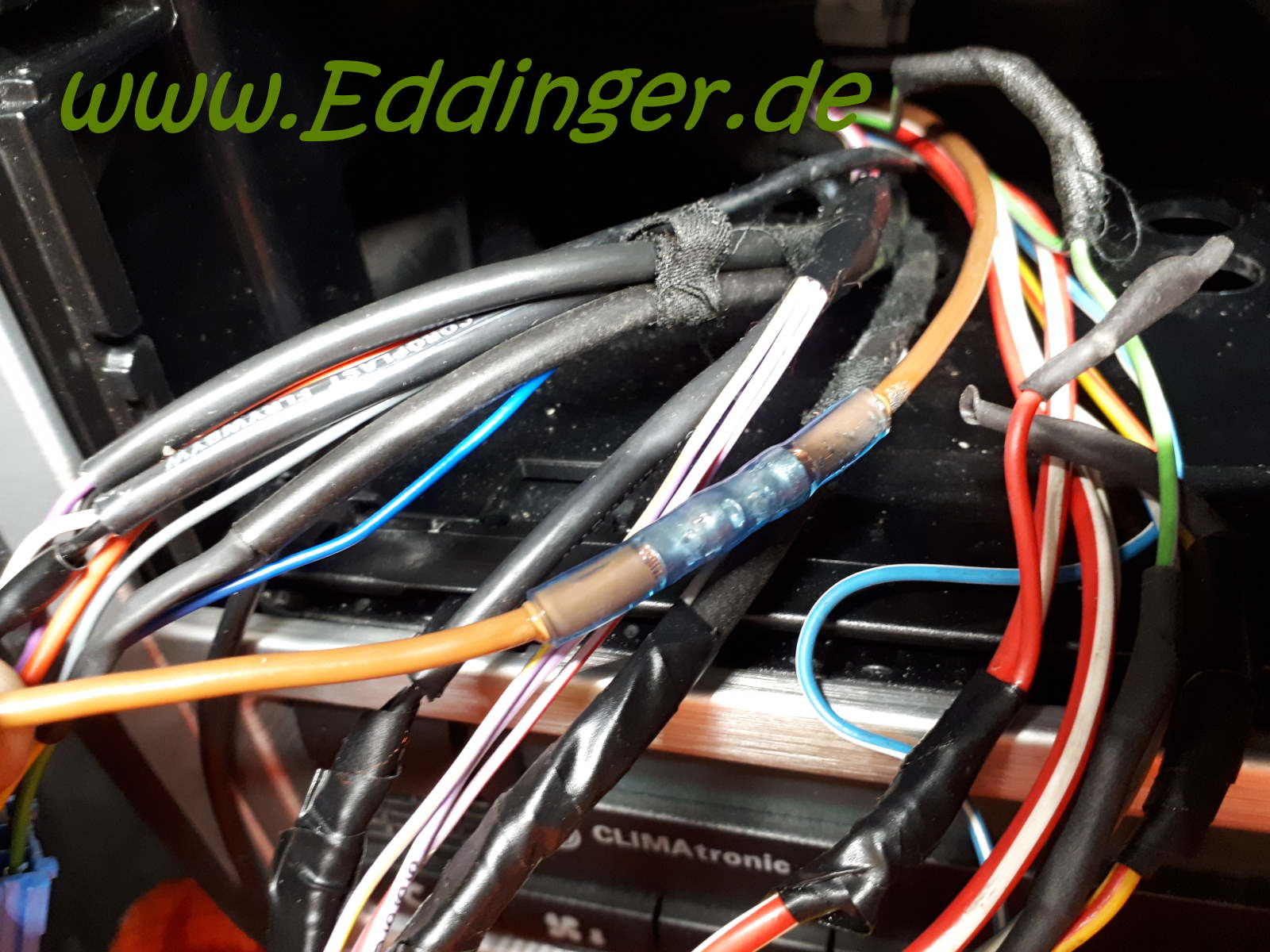

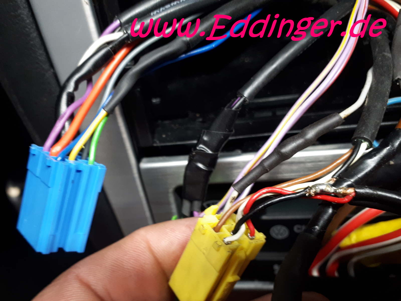

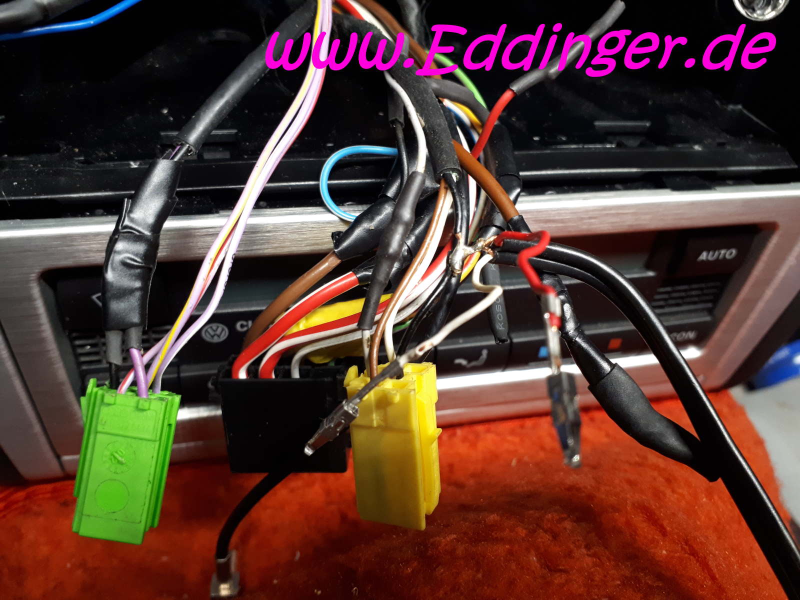

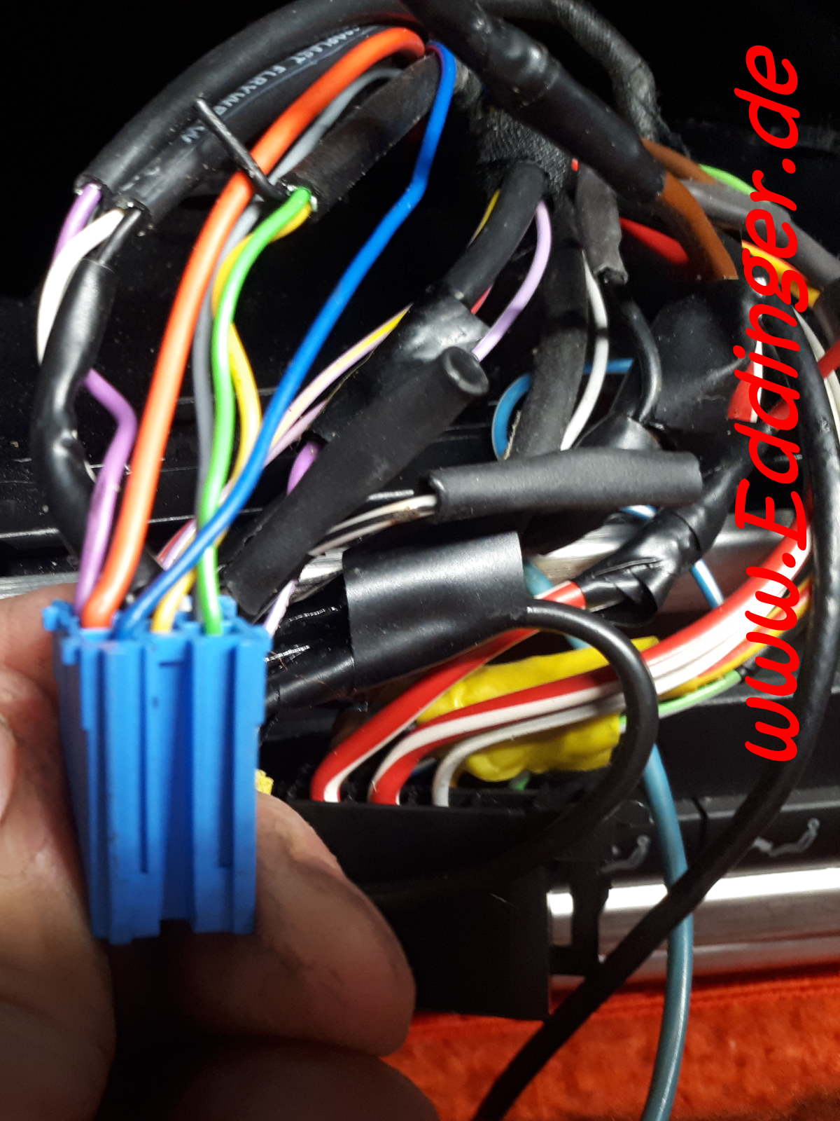

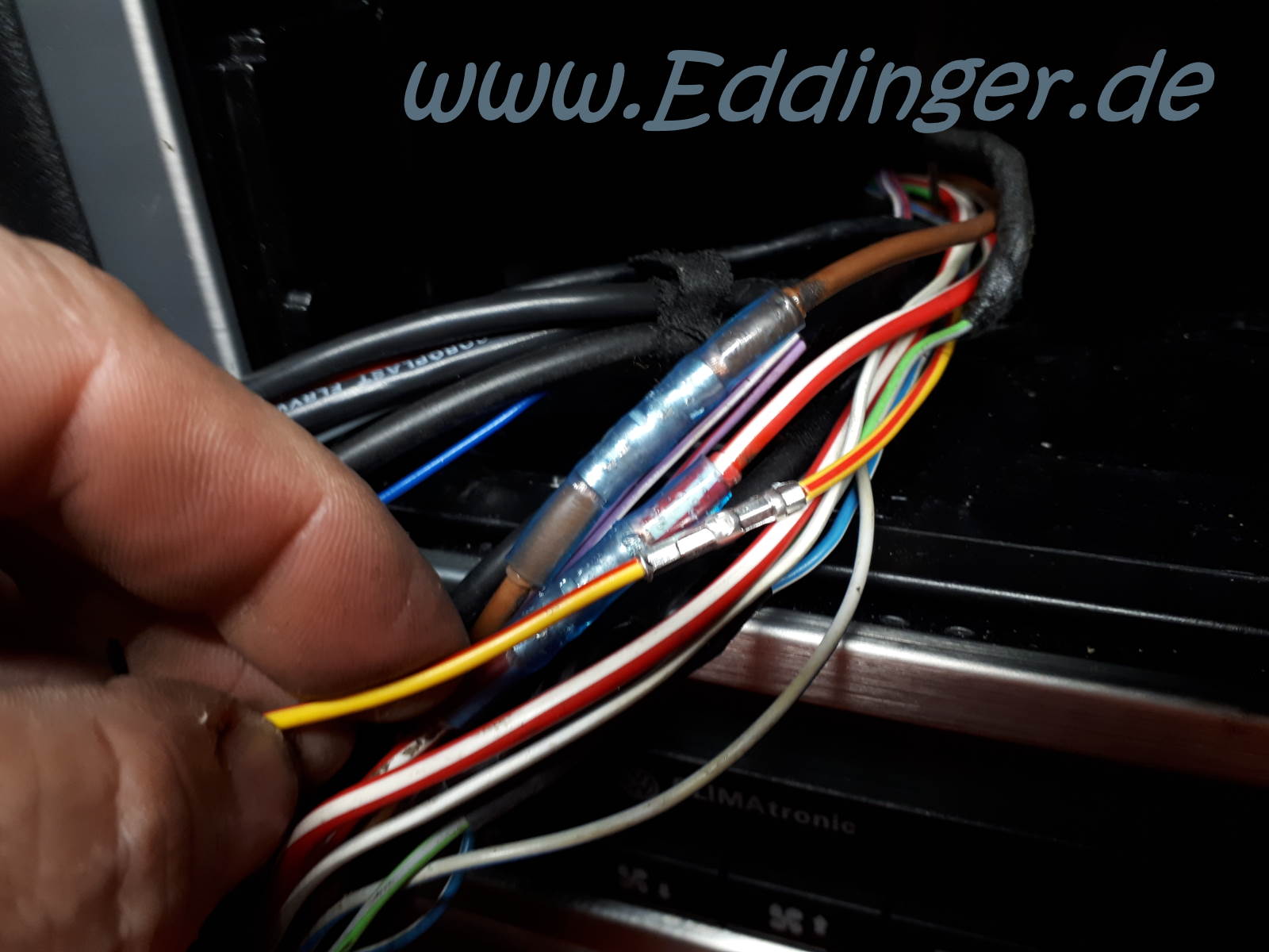

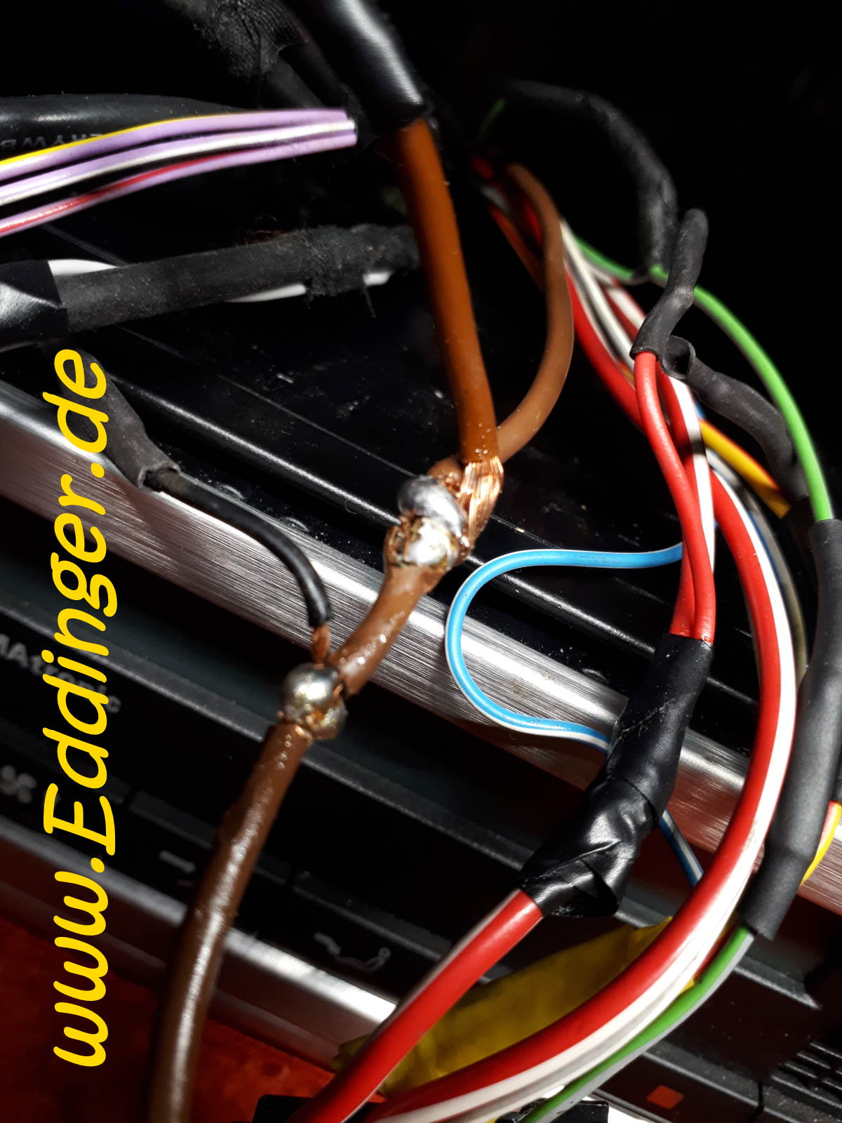

weiter gehts mit dem Beheben der schlimmsten Missständen
naja... ideal ist anders, aber das Armaturenbrett bau ich deswegen nicht aus
Fortsetzung folgt

Heftig was man so vorfindet wenn man hinter die Kulissen blickt, Murks wo das Auge hinschaut.
Bleib am Ball! :great:
  • Golf 4, VR6 Beitrag #99
AW: Überraschung: Golf 4 R32
so nen pfusch hab ich ja echt noch nicht gesehen *schock**schock*
  • Golf 4, VR6 Beitrag #100
den vom Vorbesitzer oder meine Reparatur? :D :D
