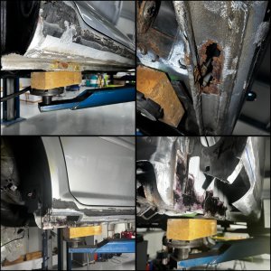

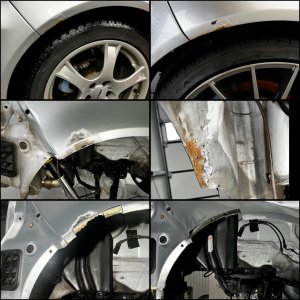

Ich denke Rückschläge gehören bei diesem Hobby dazu. Hast du Bilder von den Roststellen? Der Radlauf selbst ist ja dann doch eine eher untypische Stelle am Golf 4. Kenne ich bisher nur von zwei Golf 4 und beide hatten an der Stelle bereits eine Reperatur von einem Unfall.

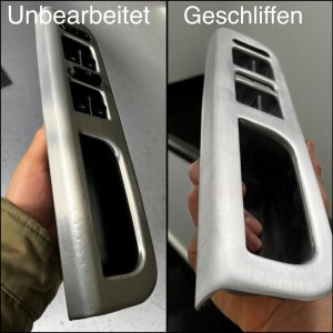

Bilder vom Alu Dekor würden mich tatsächlich auch interessieren. Warum wird das Dekor geschliffen?

Anbei mal die beiden Roststellen. Sind aber bekannte VAG-Stellen, die gerne mal anfangen zu blühen. Gerade im Falz, sobald da Wasser hinkommt oder sich reinzieht.
Die anderen ganzen kleinen Stellen kann ich auch nochmal fotografieren. Eigentlich überall wo die Bleche angeheftet wurden.
Am hinteren Schweller war wohl schonmal was, wurde sehr grob gespachtelt (ca. 4cm lang).
Die Fotos vom verzogenen Schweller auf der anderen Seite bekomme ich nicht aufs Bild - sieht man kaum auf Fotos.

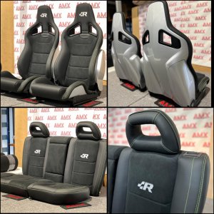

Anbei noch ein Bild der Sitzgruppe!
  • MK4 R32 by BB49 [Vater-Sohn-Projekt] Beitrag #24
Die Sitze sind echt schön geworden. Gefällt mir echt gut. Sowas stelle ich mir für die Zukunft in meinem EOS auch vor. Mal noch was zu den GFK Kotflügeln. Wären hier nicht welche von Mücke Carbon besser gewesen?

  • MK4 R32 by BB49 [Vater-Sohn-Projekt] Beitrag #31
Iwie finde ich die hinteren Kopfstützen unpassend und die Logos in den CS oben etwas zu groß geraten, kann aber auch sein das es auf den Bildern täuscht.
Wieso hast du nicht die originalen Kopfstützen für die Rückbank genommen?

Anbei wie gewünscht noch ein Vergleichsbild von dem Alu-Dekor.

@chrisbest
Wir fanden die offene Optik sehr gut und das sich diese in den Öffnungen der Recaro Sitze wieder findet. Das Logo hat die gleiche Größe wie das von den originalen Sitzen und ist mittig zwischen den Kopfstützen platziert. Geschmäcker sind verschieden, genau das macht unser Hobby zum Großteil ja aus 😊

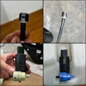

Leckage Waschwasser
Wir haben noch eine Undichtigkeit beim Waschwasser festgestellt und zwei Teile ausgetauscht. Ein Riss in der Schlauchleitung und ein Stift von der Pumpe war undicht.

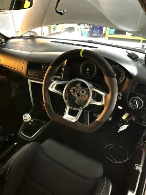

Lenkrad
Das Lenkrad war auch zu viel des Guten. Optisch hat die schwarze Blende nicht ins Gesamtbild (viele Chromteile) gepasst und das Lenkrad war von den Abnähungen nicht sportlich genug. Es musste ein neues her, weshalb ich das „alte“ jetzt zu veräußern habe.

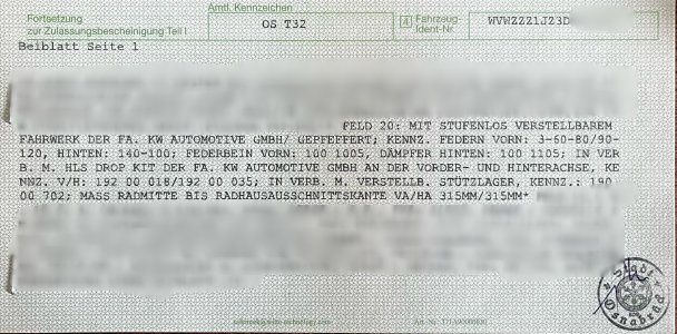

Die Eintragungen haben problemlos geklappt und wurden korrigiert. Es gab keine Nacharbeitungswünsche oder kritische Hinweise des Prüfers.
Die Umtragung in den Fahrzeugschein habe ich auch hinter mir, knapp 4 Seiten sind es nun. Leider fehlt eine Ziffer der EWG von der AGA, die nochmal nachgetragen werden muss.
Anbei noch ein Foto der Eintragung.
