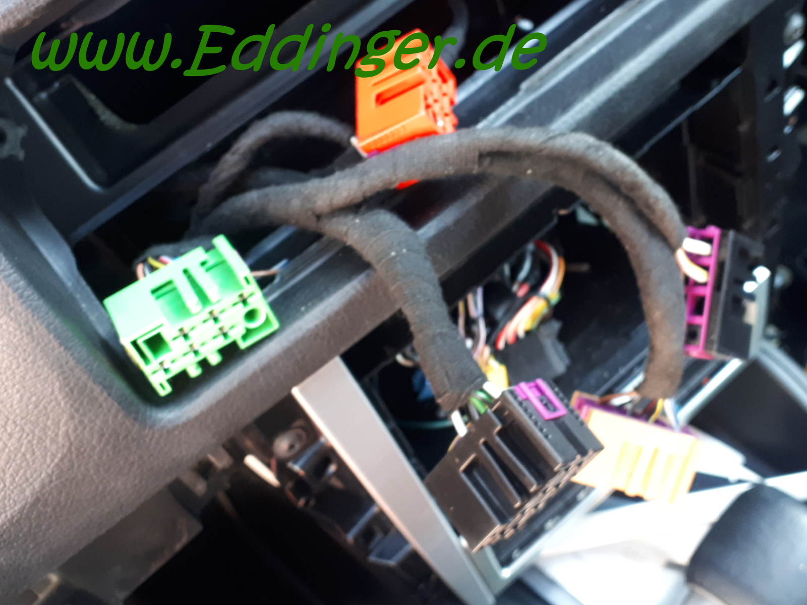

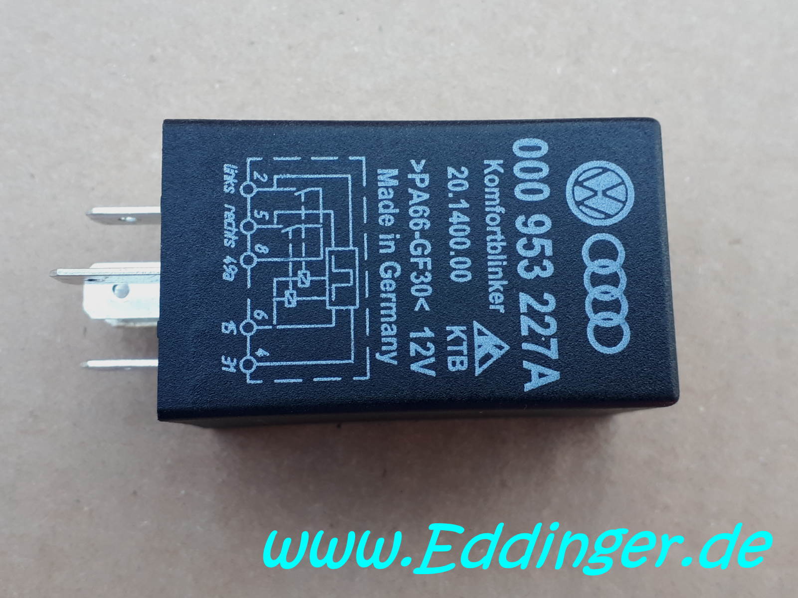

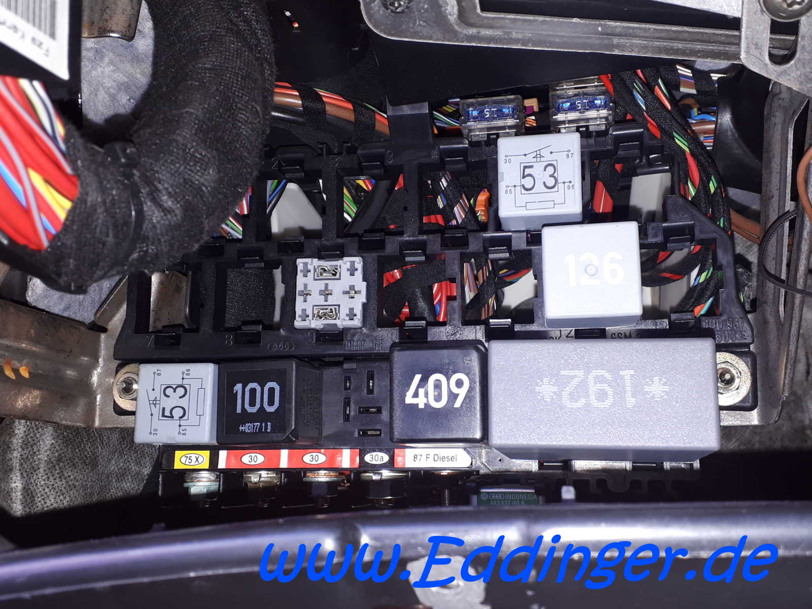

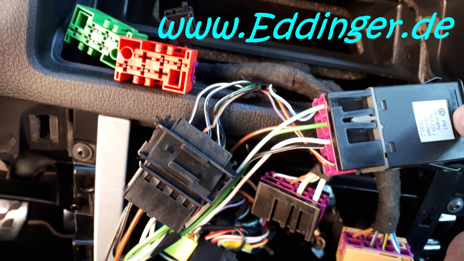

zwischendurch mal was Elektrisches
Komfortblinker, DIE Innovation von VW
  • Nachrüstsatz: TN 000 998 229

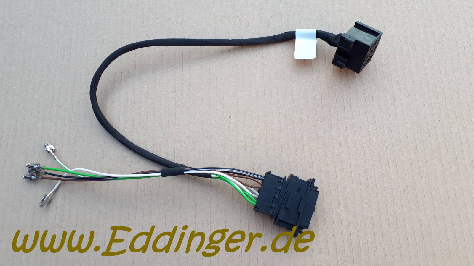

der Nachrüstsatz ist mit dem Adapterstecker gut erdacht, nur setzt das voraus, dass für diesen und das Relais inkl. Relaissockel auch Platz vorhanden ist. Ich habs mit guten Gewissen nicht reinbekommen und deshalb...

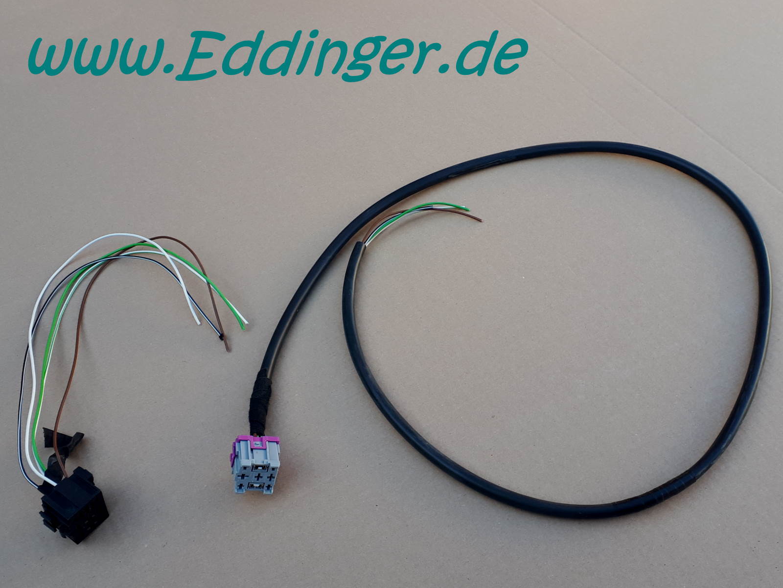

wurde das ganze Gerödel ausgelagert. Also nen Kabelbaum angefertigt...
diesen mit neuen Kontakten an das Steckergehäuse angebunden.

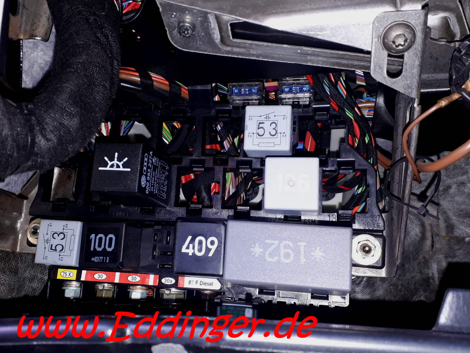

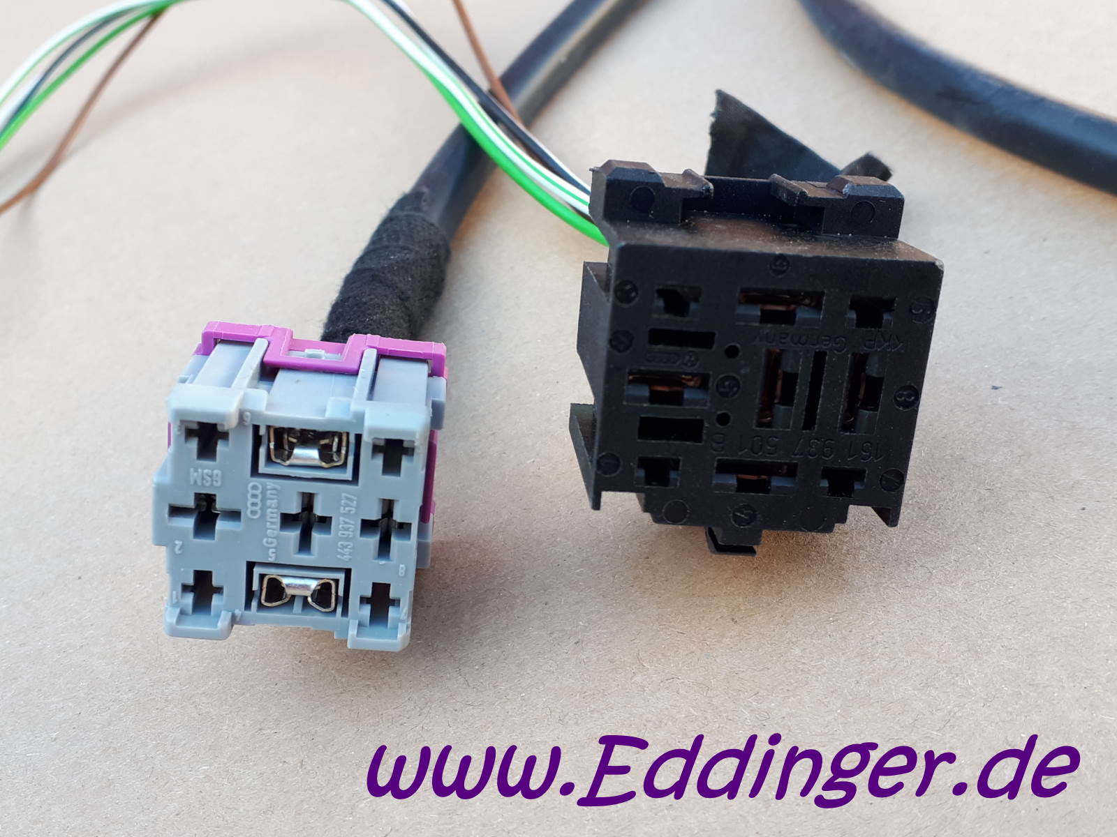

Relaissockel hab ich vom Schrottplatz, sind ja mittlerweile genügend 4er vorhanden :D
  • Relaissockel : TN 443 937 527
Interessant: der Relaissockel mit ner 191er Teilenummer
nen freien Platz ausgelost...
und fertig. Mir gefällts
hier noch das Relais mit Schaltschema
Fortsetzung folgt
