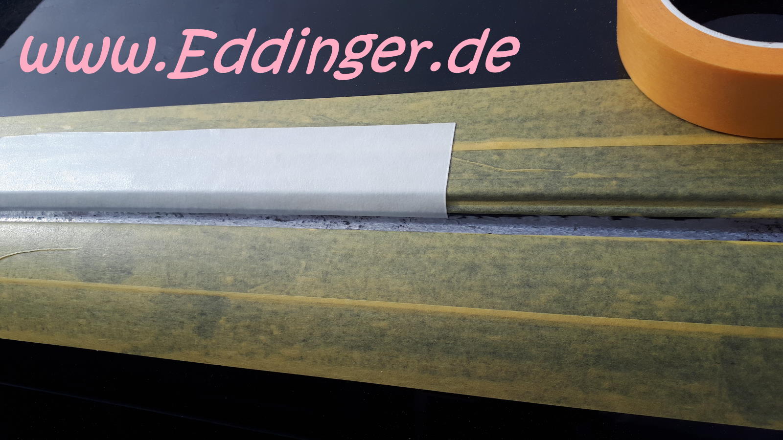

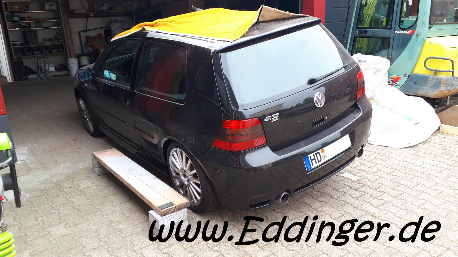

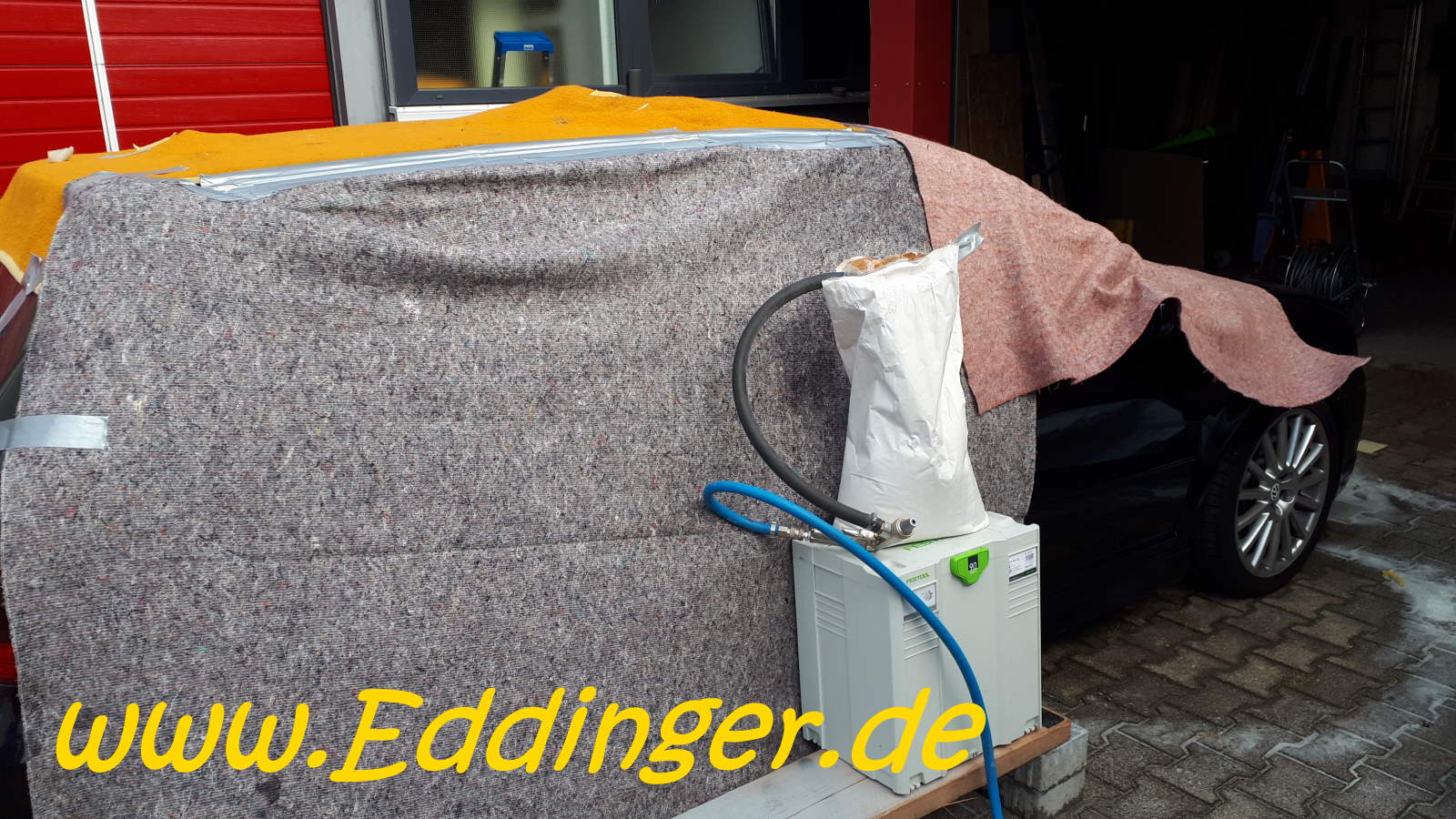

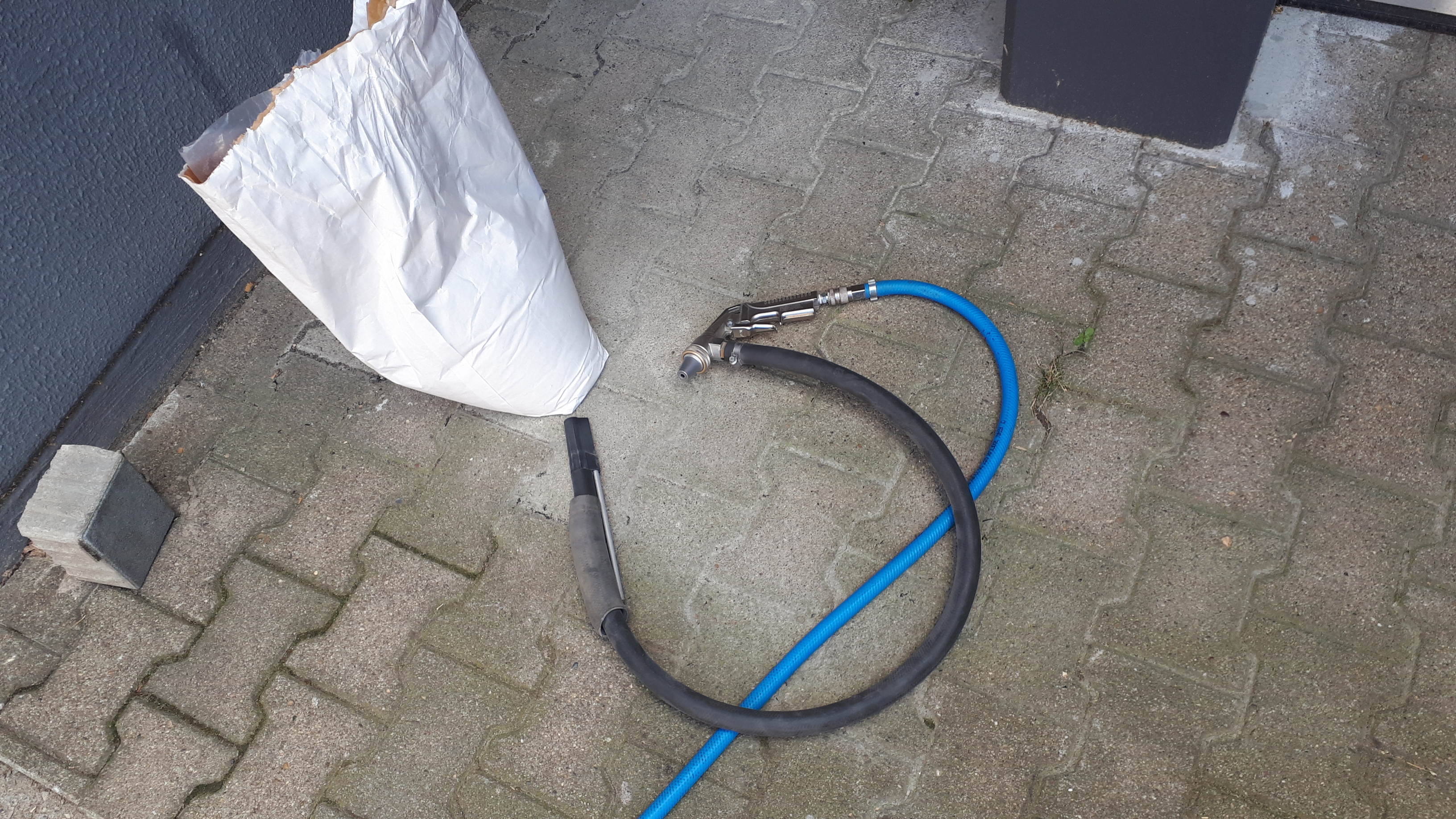

weiter gehts:

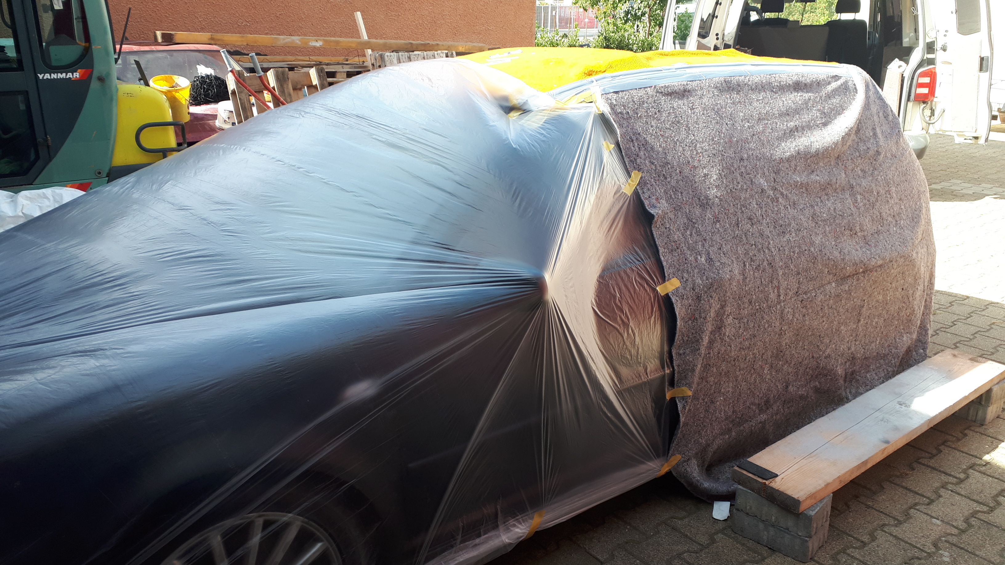

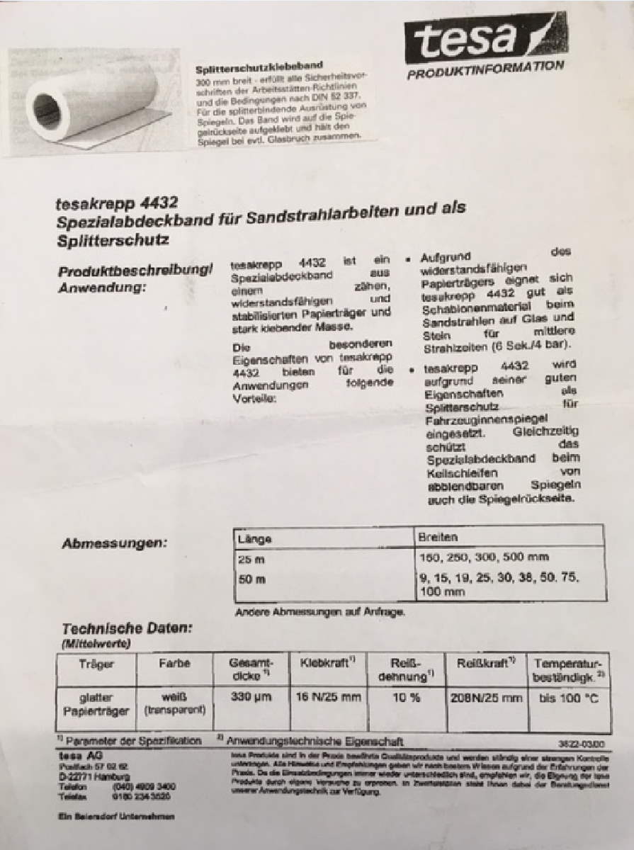

wer das nachmachen will, dem kann ich nur empfehlen den Lack passend zu schützen.
Verwendet hab ich von TESA 4432, liegt hier als Splitterschutzfolie für Spiegelglas.
Rolle mit 12,5 m² liegt bei 120 Euro netto :D
vorher aber bitte mit Kreppklebeband abkleben...
Glasperlen, irgendwas mit 200 my...
und los...
Fortsetzung folgt

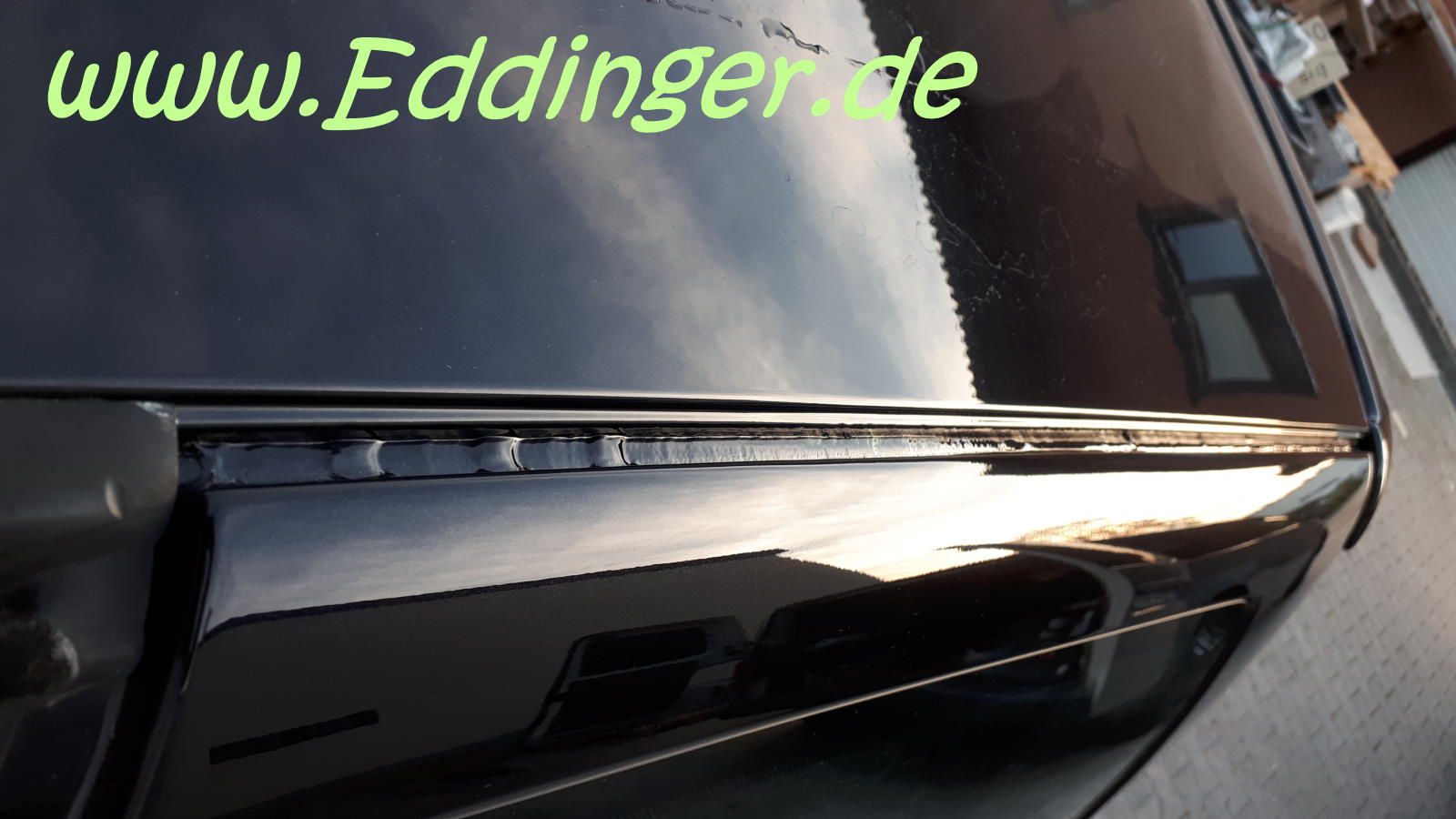

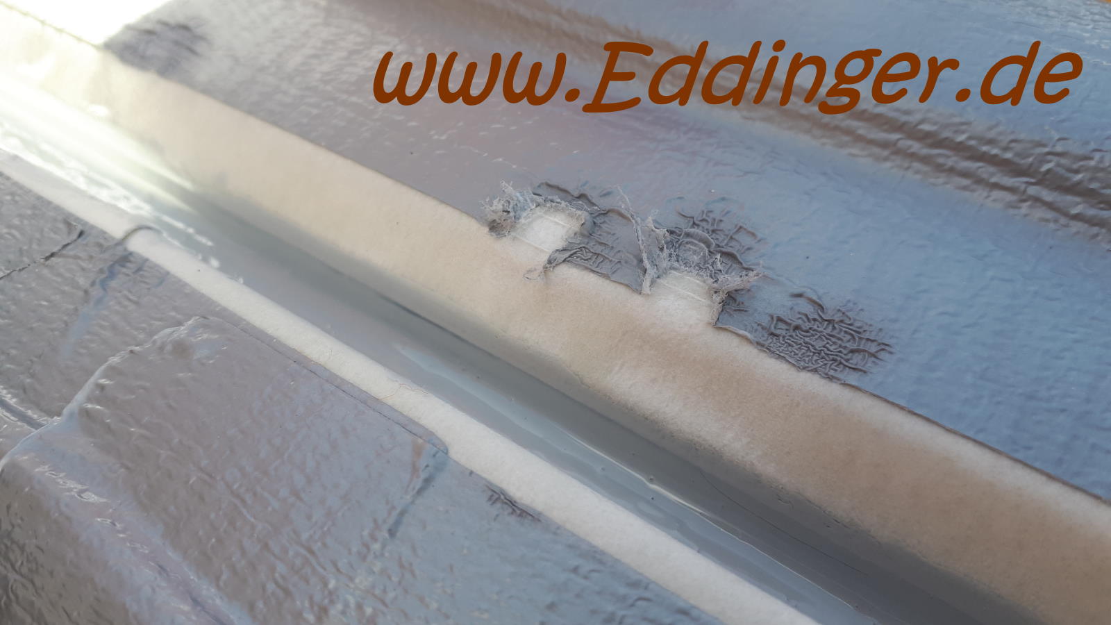

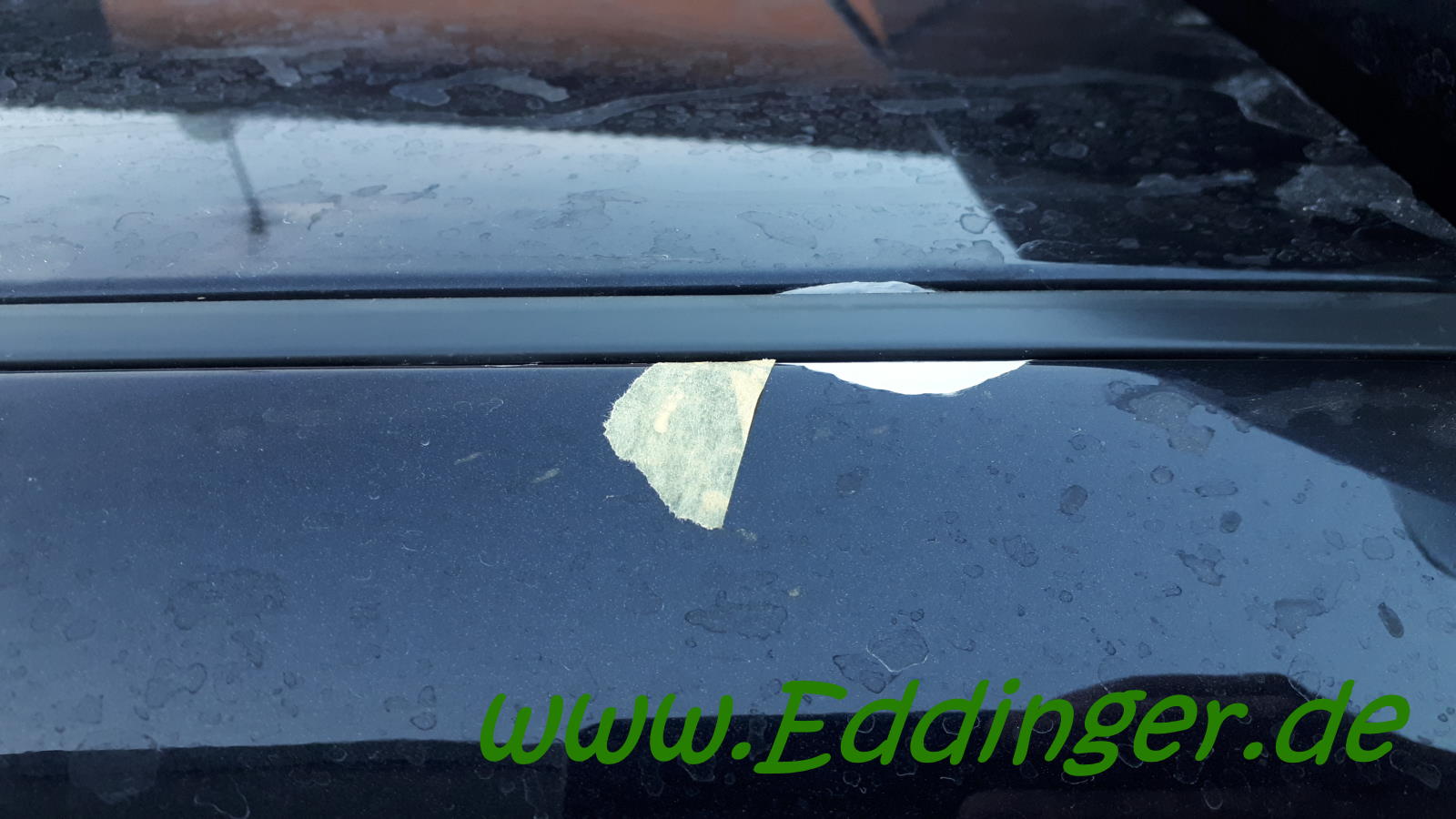

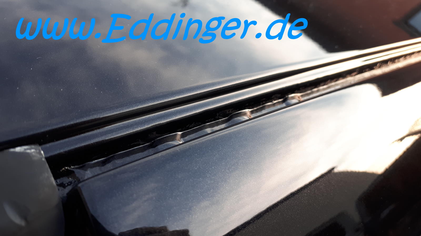

Endspurt am Dach
ausgepinselt mit 2K-Epoxy...
abgedichtet, keine Ahnung warum ich an der B-Säule drei gleichmäßige "Höcker" gezaubert habe
Dann kontrollieren, ob die hintere Dachleisten passt. Nicht, dass die Naht zu hoch ist...
das Missgeschick gekonnt verdeckt...

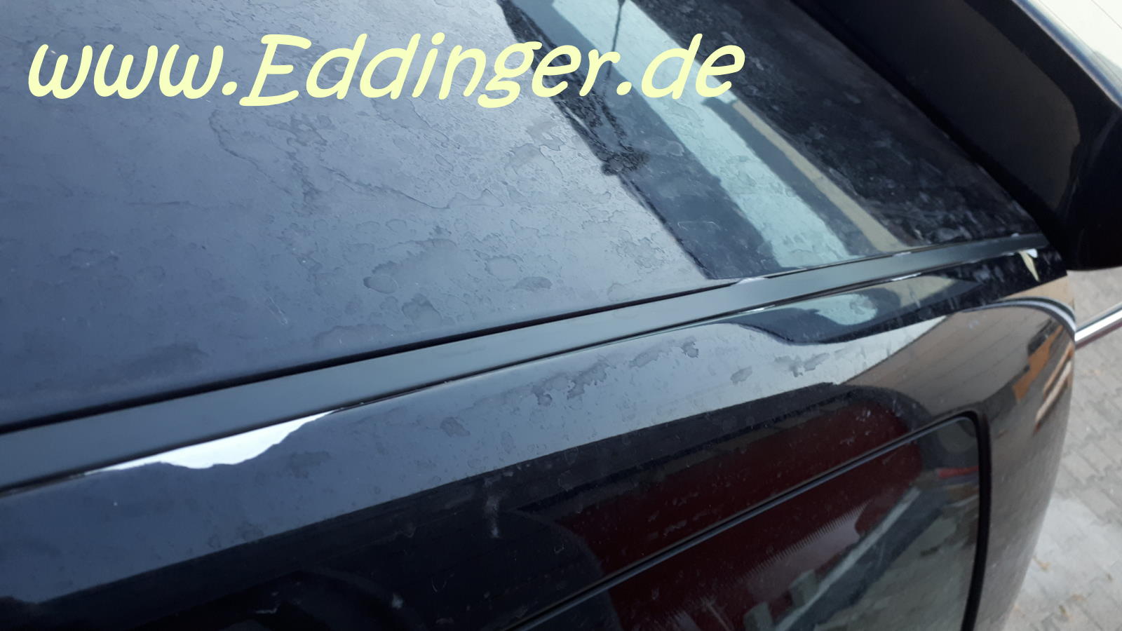

und zurück von Lackierer. Ergebnis ist 1a, find ich zumindest .

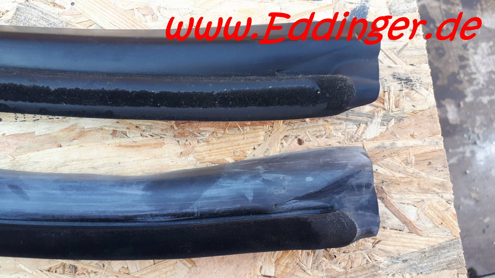

Dann kamen auch alle vier Dachleisten neu:
  • Dachleiste, 2-türer, links: TN 1J6 853 705 R
  • Dachleiste, 2-türer, rechts: TN 1J6 853 709 F
  • Abdeckleiste, 2-türer, links: TN 1J6 853 709 F
  • Abdeckleiste, 2-türer, rechts: TN 1J6 853 710 F

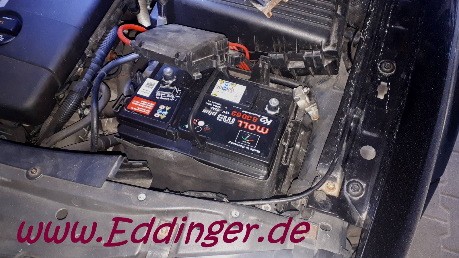

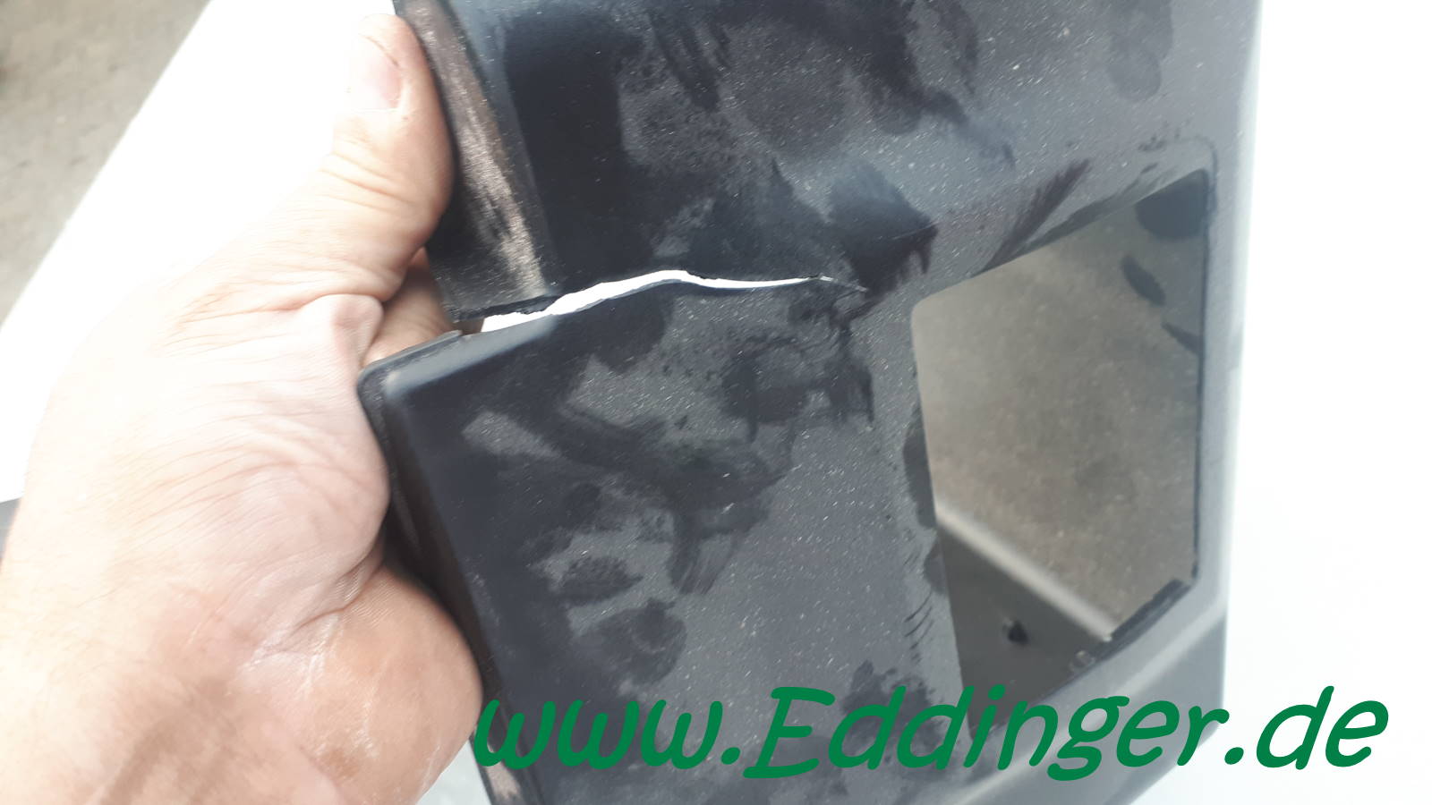

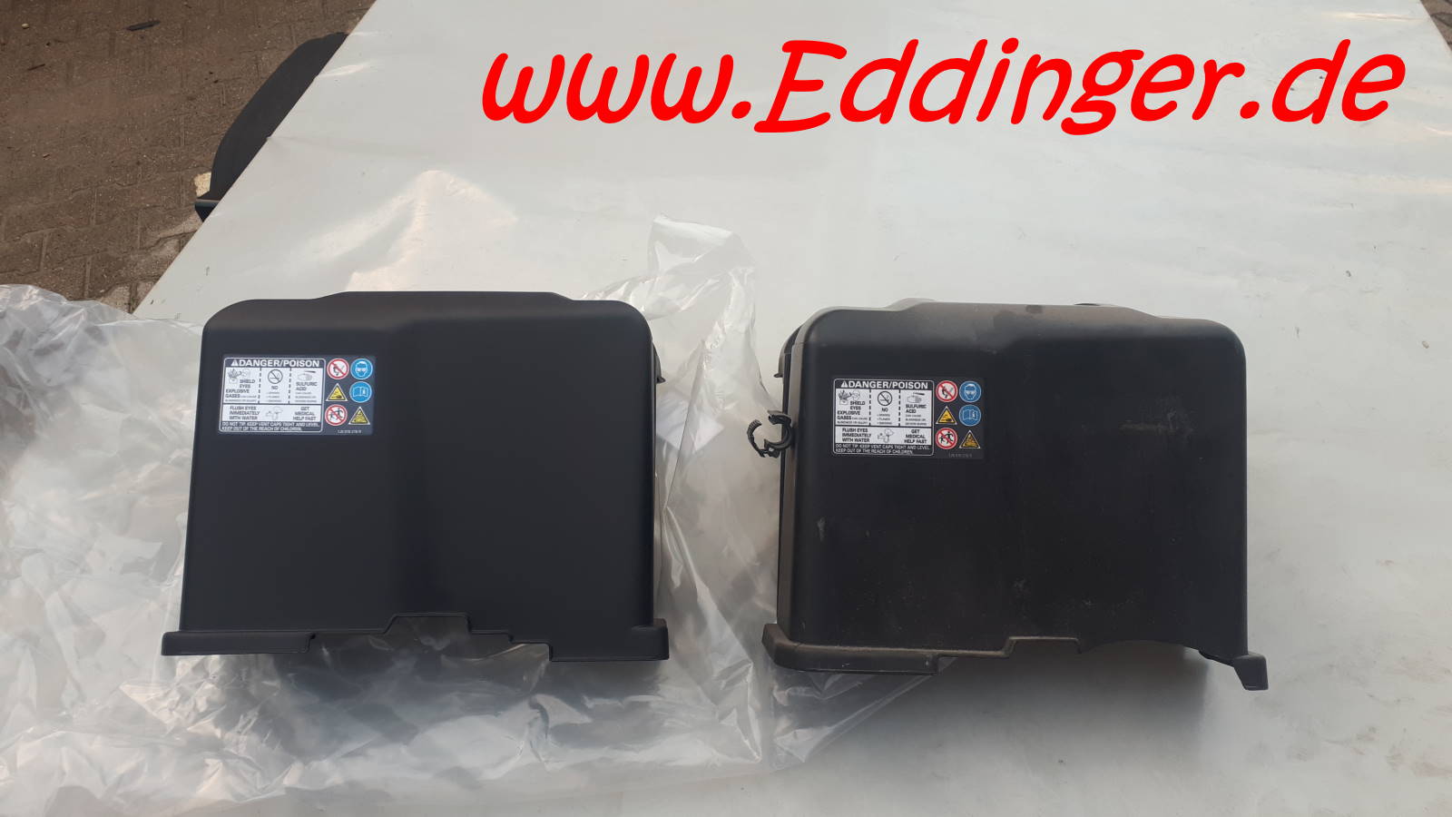

zwischendurch ne Kleinigkeit beseitigt:
also ein Mal in neu... bitte!
  • Batterieabdeckung: TN 1J0 915 435
hier noch die letzten Spuren der Glasperlen zu sehen...

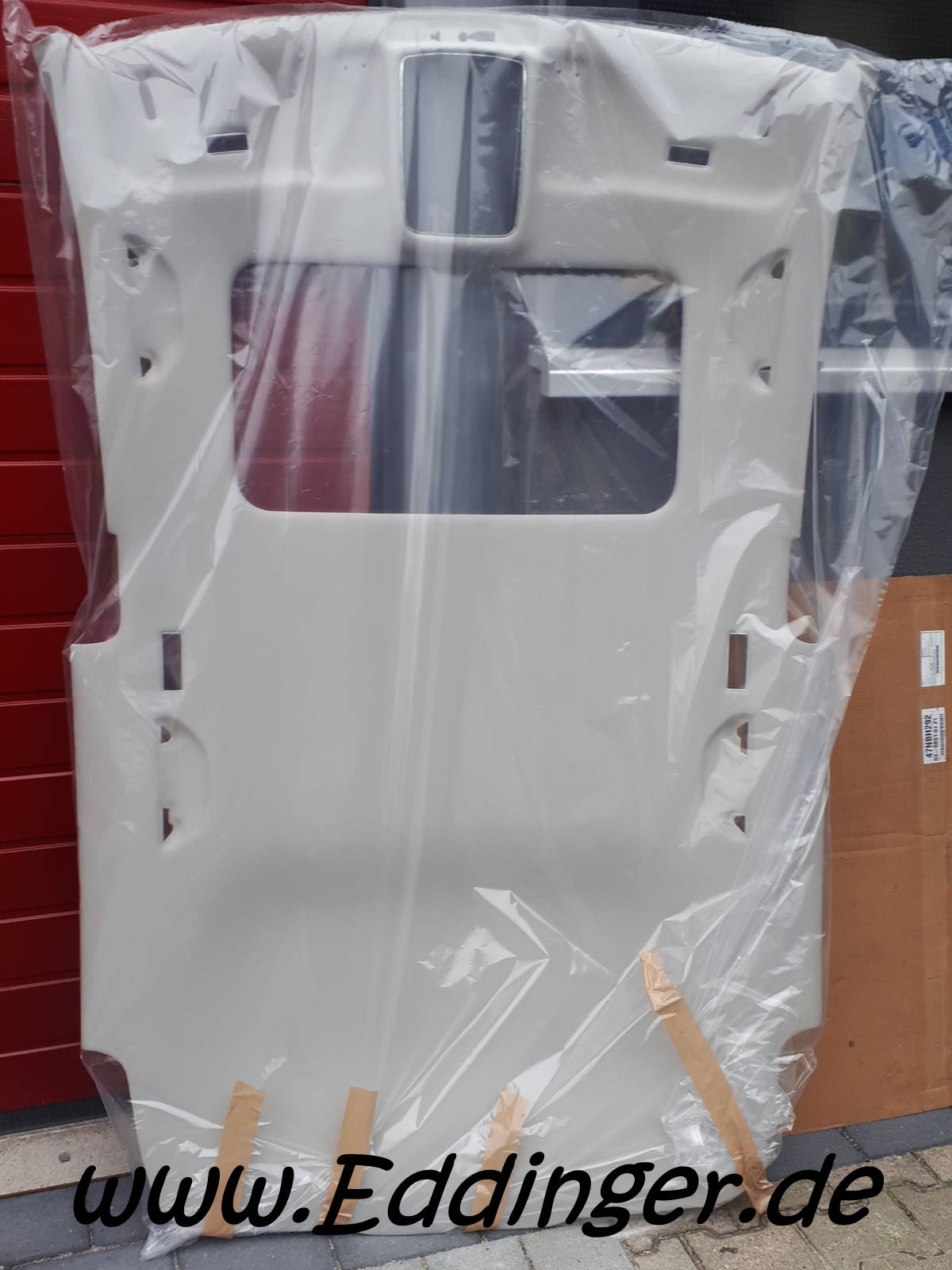

fast 9 Monate musste ich warten... nein, es ist nichts geschlüpft :D

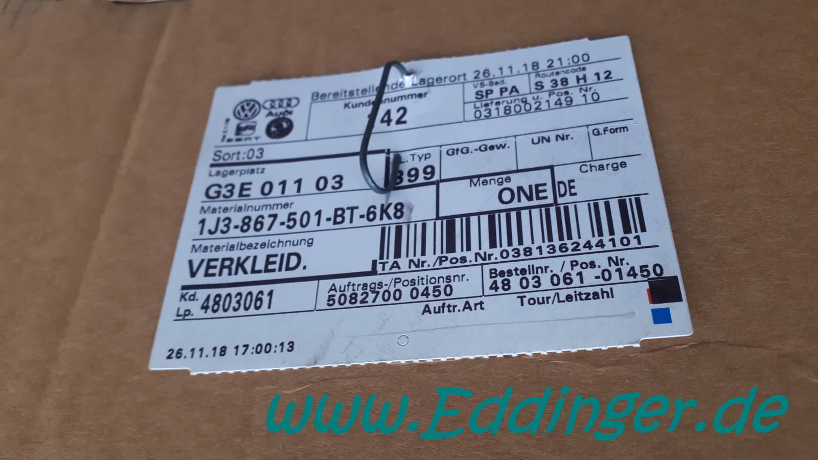

da hab ich endgültig die Antwort bekommen, dass der schwarze Himmel nicht mehr lieferbar ist
deswegen mal diese Krücke bestellt
  • Verkleidung: TN 1J3 867 501 BT 6K8
