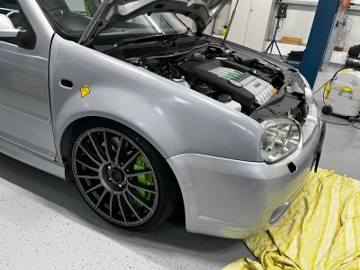

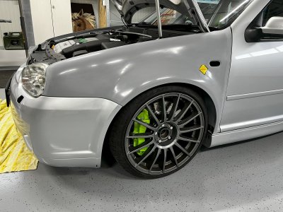

Nach knapp 4 Monaten wurden nun endlich die GFK-Kotflügel geliefert. Laut dem Verkäufer und SRS gab es immer wieder Probleme mit dem Werkzeug.
Die Thematik hat sich wohl auf die Passgenauigkeit ausgewirkt hat und an Probefahrzeugen immer wieder zu erheblichen Ungenauigkeiten geführt.
Die TÜV-Abnahme haben wir leider in zwei Anläufen nicht geschafft. Anscheinend läuft das heutzutage anders; "Jede Abnahme wird von einer Hauptstelle überprüft".
Bei der ersten Abnahme musste nachträglich eine Fahr- und Geräuschmessung durchgeführt werden und eine Airbag-Bestätigung für das Golf 7 Lenkrad eingeholt werden.
Bei der zweiten Abnahme wurden die Bremssattelhalter von der Firma Lowfact. bemängelt, da hier keine Biegeprüfung durchgeführt wurde. Man bezieht sich hier auf Prüfungen vom Mitbewerber EPYTEC, deren Material- und Eigenschaftsprüfungen deutlich umfangreicher sind. Es folgt ein dritter Termin, da sollte es dann klappen.

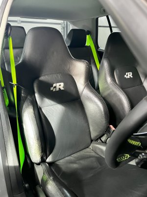

Grüne Autogurte (G3) von Autokorrektur by REFS420

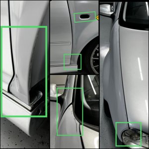

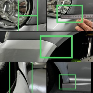

Die "Passgenauigkeit" der SRS-TEC Kotflügel möchte ich hier noch einmal verdeutlichen.
Laut dem Lieferanten (AB Trading) hat SRS nach vielen Problemen und Reklamationen ein neues GFK-Werkzeug (Form) erstellt.
Die Herstellung der Form hat knapp 5 Monate gedauert, ich selbst habe 3 Monate bis zur Lieferung der Kotflügel gewartet.
Leider wurden hierbei wohl bekannte Probleme nicht angegangen. Bilder sagen mehr als Worte, deshalb habe ich eine Kollage erstellt.
Die Nacharbeiten wären imens gewesen und stehen nicht im Verhältnis "kleiner Anpassungsarbeiten". Einige Dinge sind nicht änderbar (Blinker schief).
Kotflügel rechts
Kotflügel links

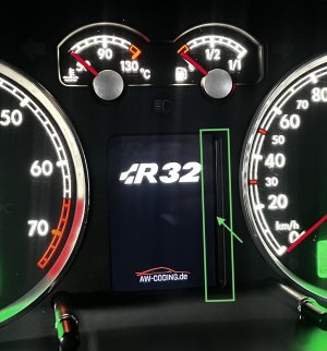

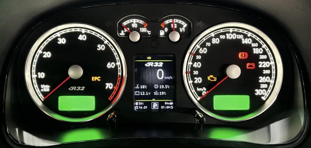

Meinen Tacho habe ich zuerst bei Alp-Coding zur Überarbeitung gehabt. Dort wurde die Anzeige in weiß überarbeitet und die Display-Felder in grün.
Nachträglich war mein Tacho jetzt noch einmal bei AW-Coding, zur Nachrüstung des 3D Color MFD - ziemliche Spielerei mit dem Tacho :D
Der Tacho muss noch einmal zurück geschickt werden, weil dieser wohl nach links verrutscht ist.

Der Tacho wurde mittlerweile bereits wieder eingeschickt und ist auch schon zurückgekommen.
Aufgrund von mehreren Sachen sind wir noch nicht dazu gekommen ihn zu testen - mehr dazu in einem Update-Beitrag.

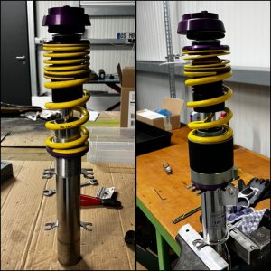

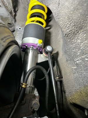

An der Vorderachse haben wir die Federbeine jetzt getauscht. Es war eine andere Vorspann- und Hauptfeder nötig.
Der HLS-Zylinder steht relativ nah an der Felge/Reifen an. Mit breiten Kotflügeln und 10mm breiteren Spurplatten wird es dann aber wie berechnet passen.
Links
Vorspannfeder 20-60-80
Hauptfeder 90-140
Rechts
Vorspannfeder 3-60-80
Hauptfeder 90-120
HLS Zylinder

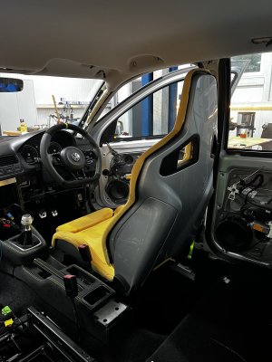

Recaro Sportster CS
Die Sitze haben wir zerlegt und lackieren lassen. Es mussten neue Unterbauten her, weil die von Renault Clio RS nicht gepasst hatten - Recaro ist eine Apotheke, 600€ für 2 kleine Schienen.
Die Airbagstecker haben wir dann umgebaut auf originale Airbagstecker vom Golf 4. Konsolen für den Golf drunter geschraubt und das erste mal eingebaut.
Wir finden es passt sehr gut! Im Januar gehen die Sitze und Rückbank dann zu AMX Performance und werden neu bezogen.
