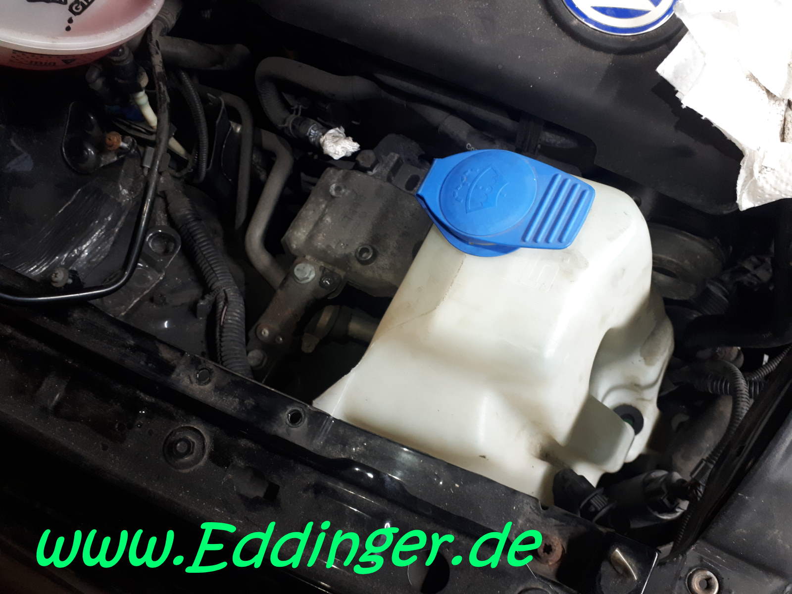

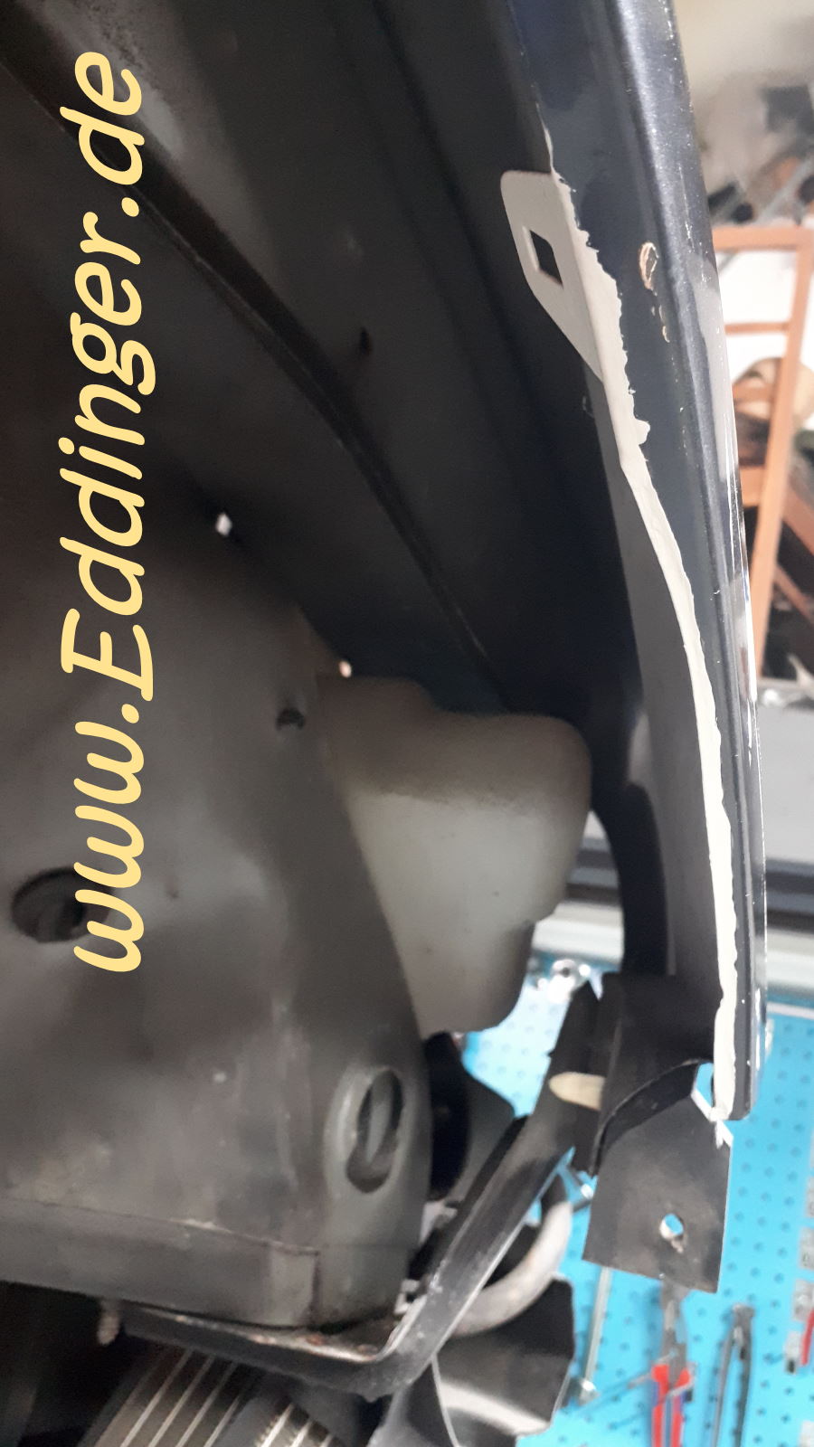

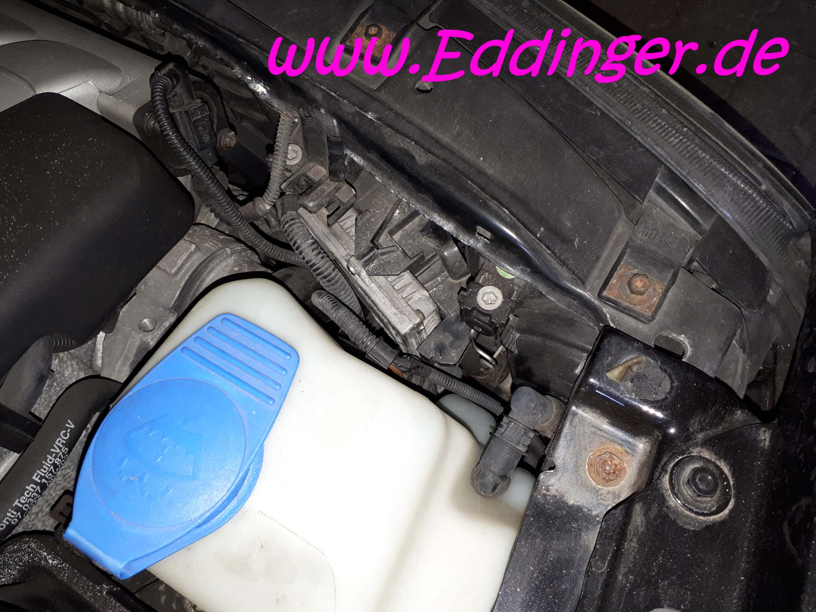

dann sollte noch "kurz" der Wischerbehälter getauscht werden, die Scheinwerfer waren ja schon draußen... also durchaus machbar

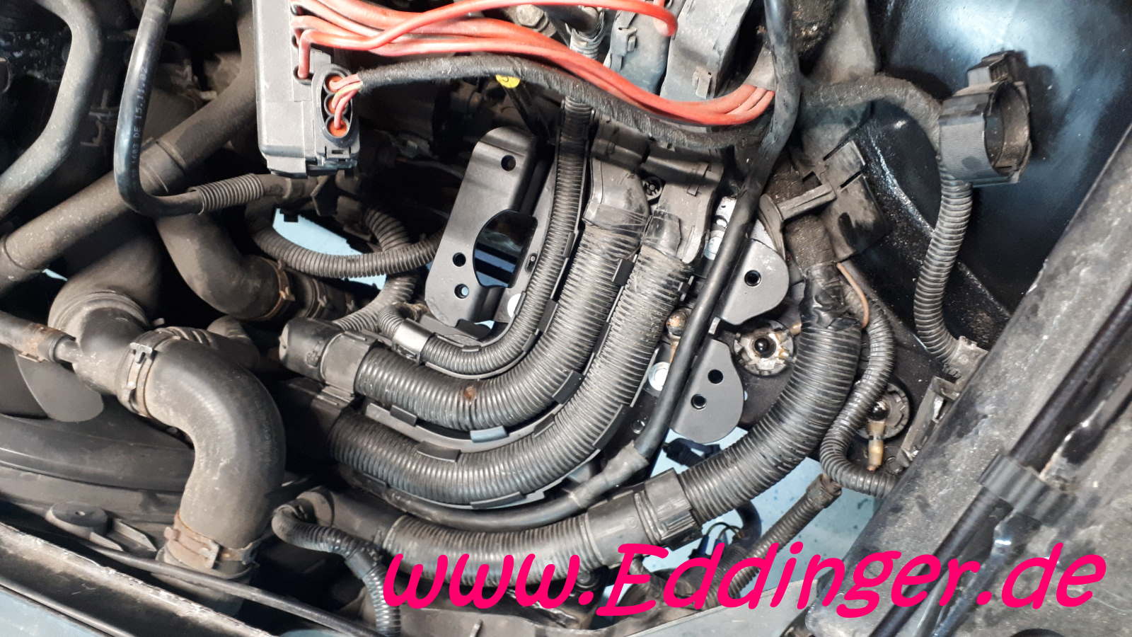

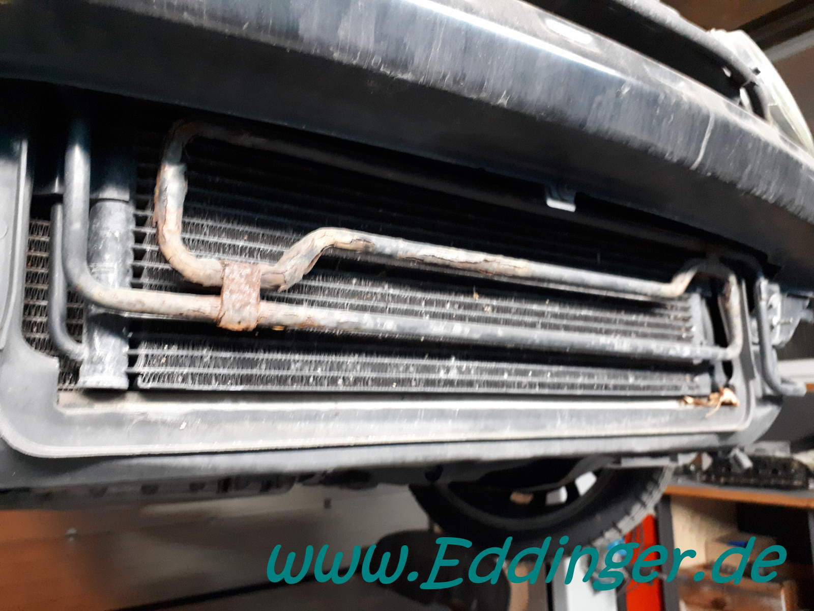

zusätzlich den Servo- und Aktivkohlebehälter zur Seite gelegt und schwupps... hab ichs bleiben lassen
wenn ich mal Zeit haben sollte, bau ich dafür den Motor aus
Kühlleitung der Servo musste auch erneuert werden...

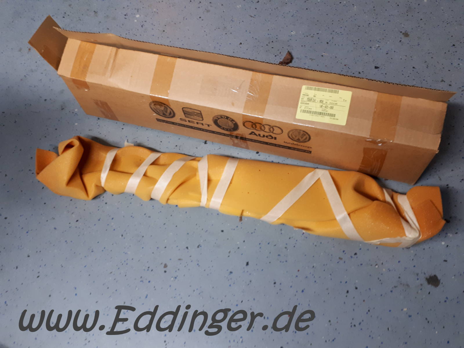

gibts noch bei VW, TN 1J0 422 093
die Verpackung sah aber stark nach nem Golf 1-Resteposten aus den 70er Jahren aus :D

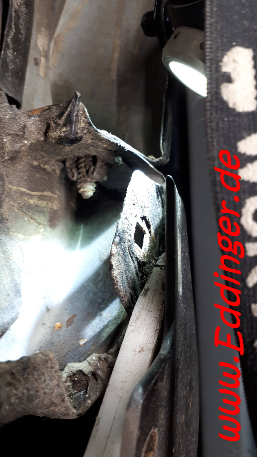

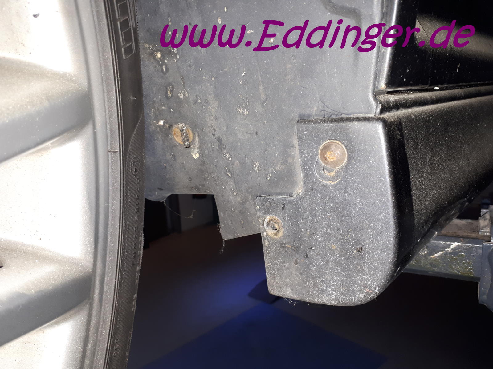

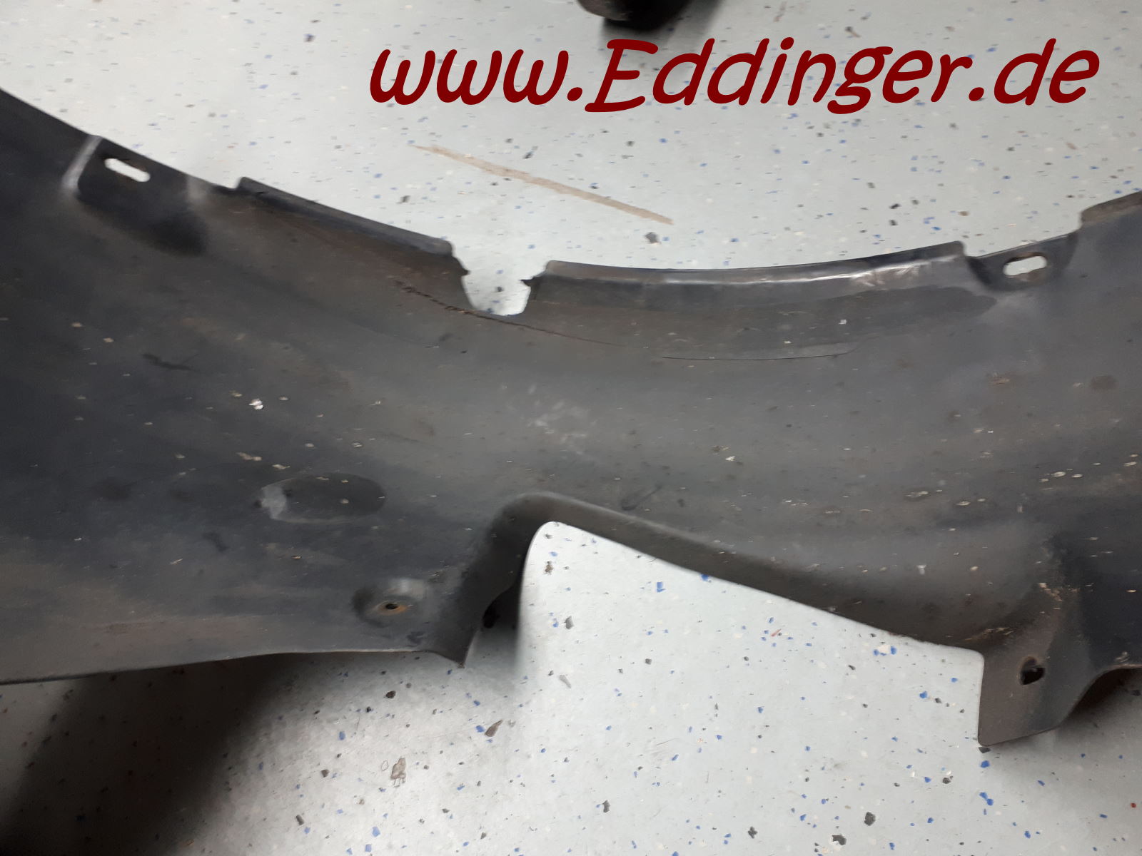

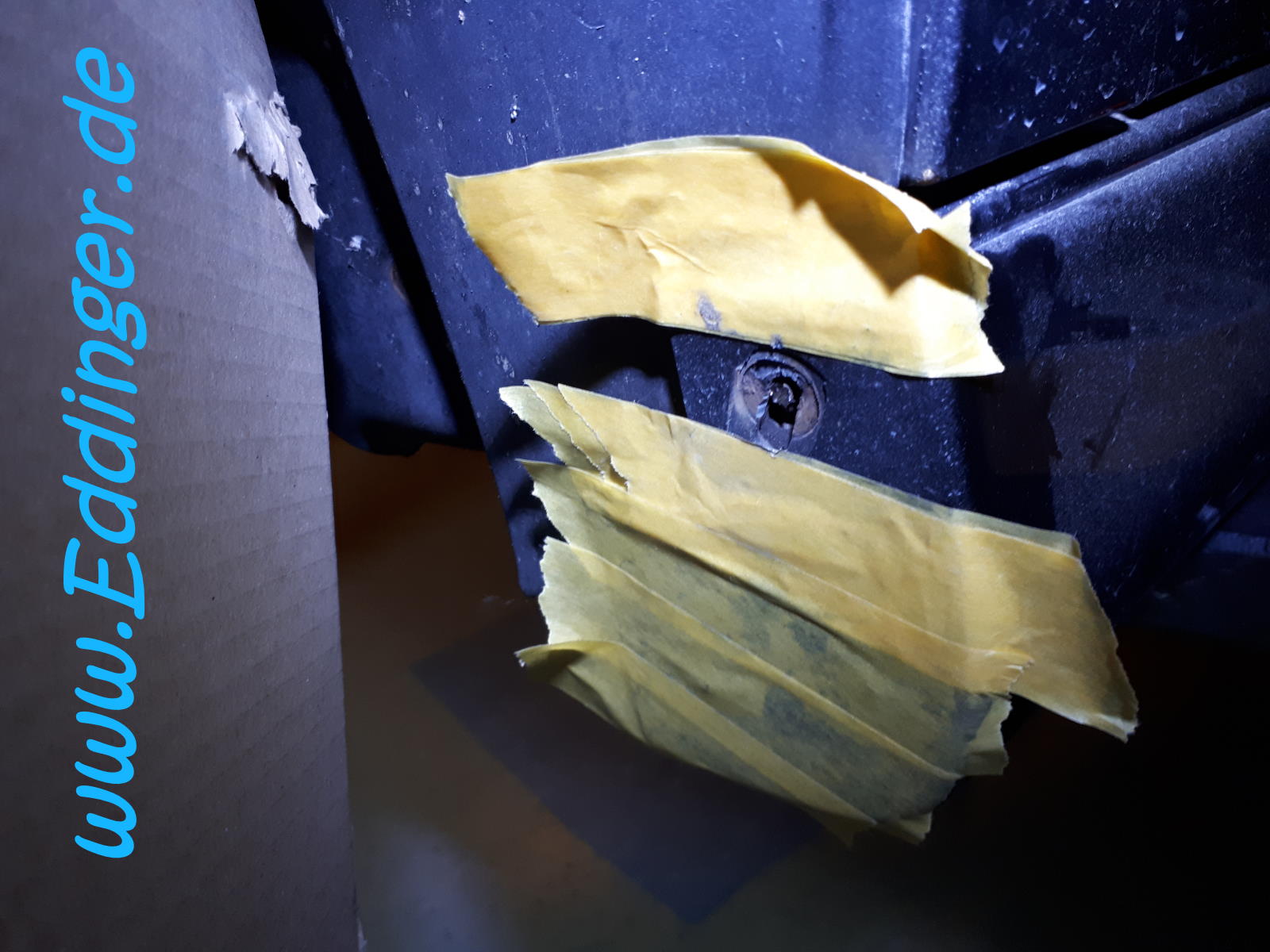

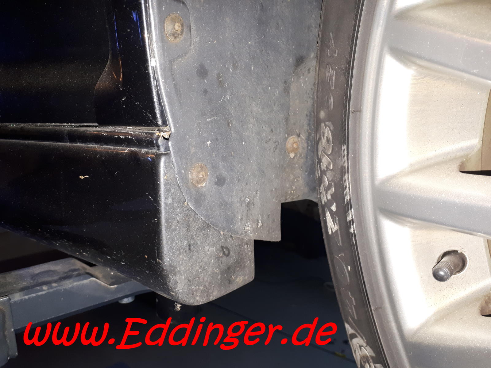

Frontstange war ab, deswegen kamen gleich die Radhausschalen raus.
Ob das so richtig ist...
oder eher so, würfel ich noch aus :D

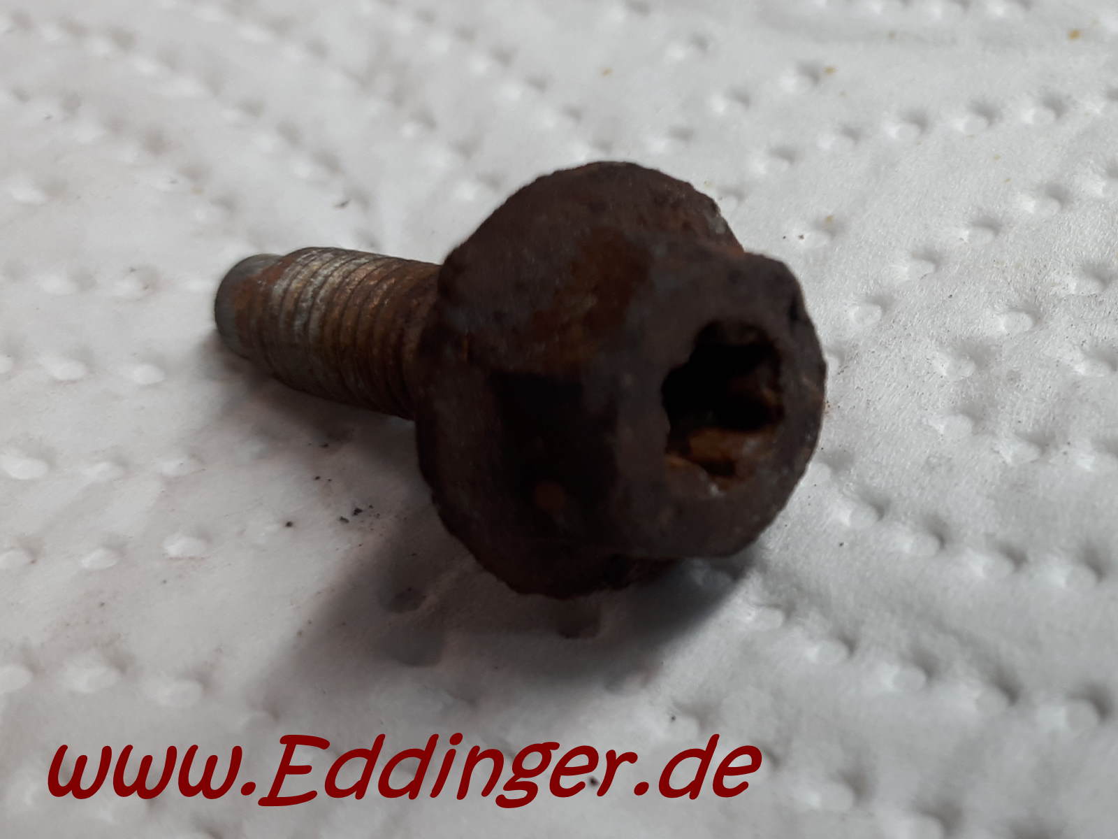

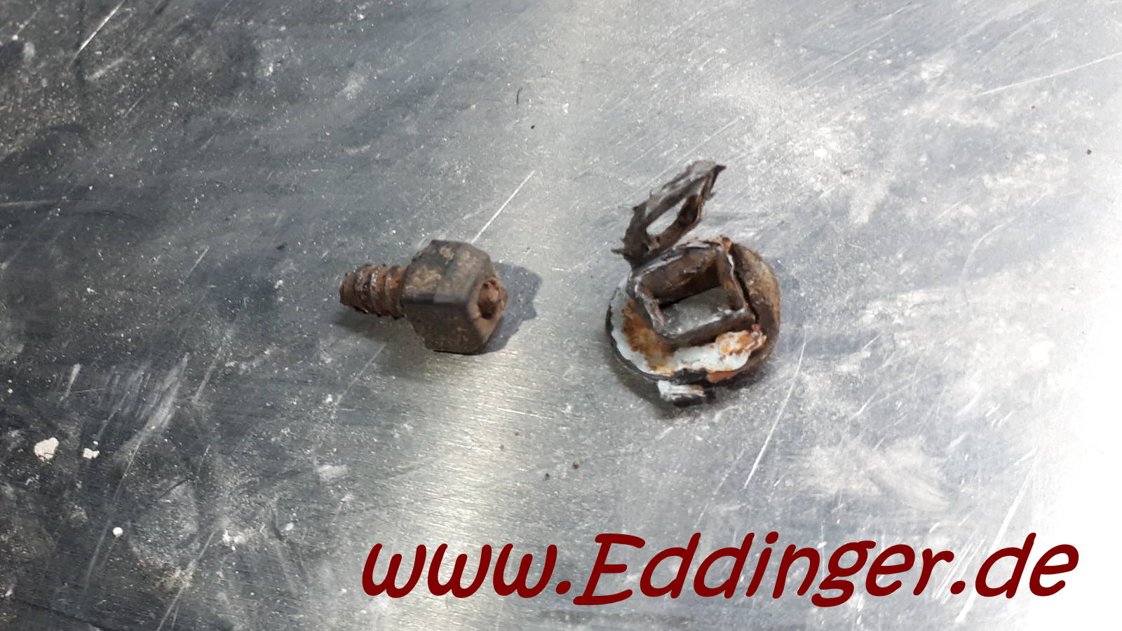

leider drehte die Schraube durch und musste den Kopf abgeflexen...
mit diesem Ergebnis

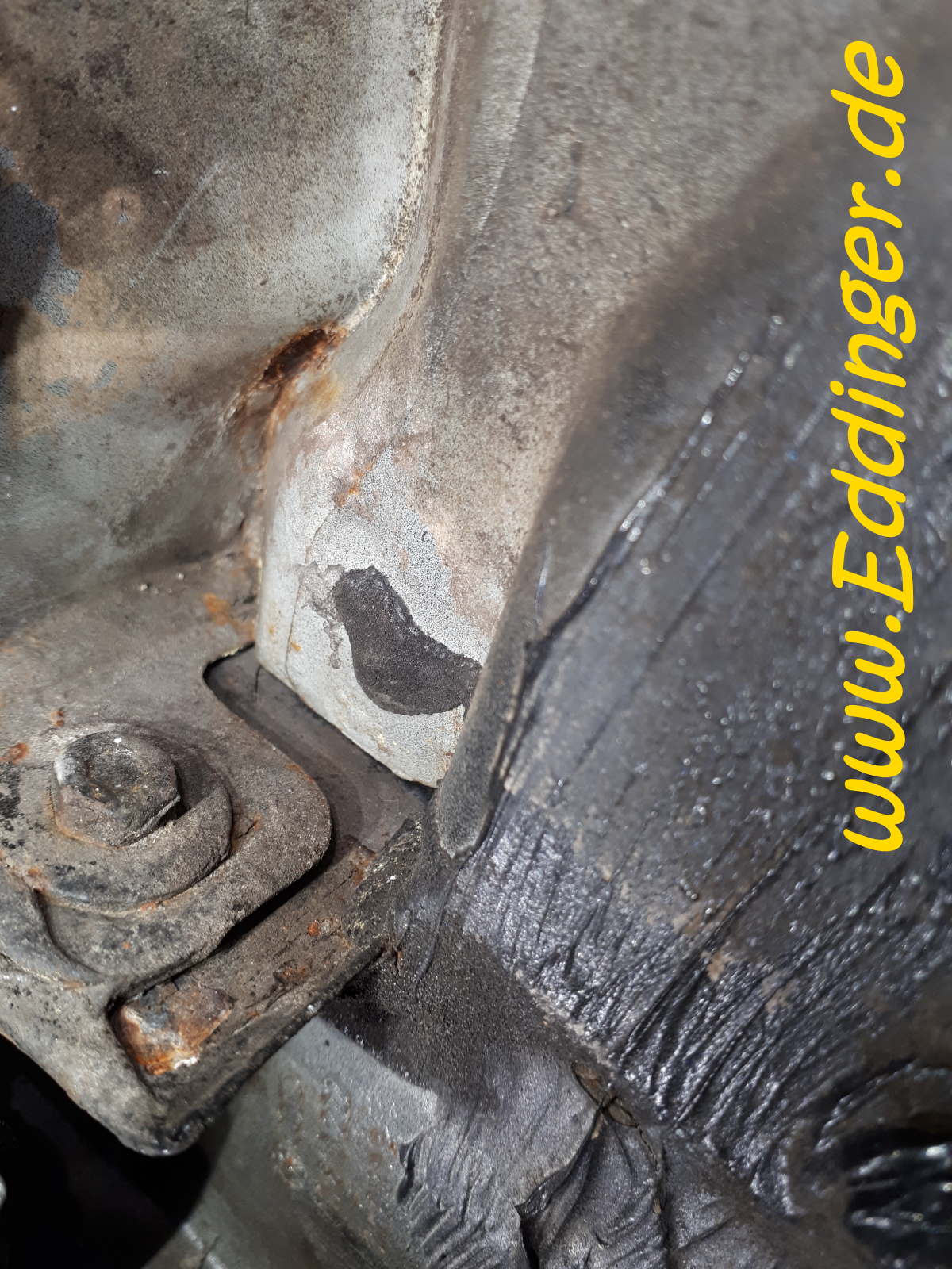

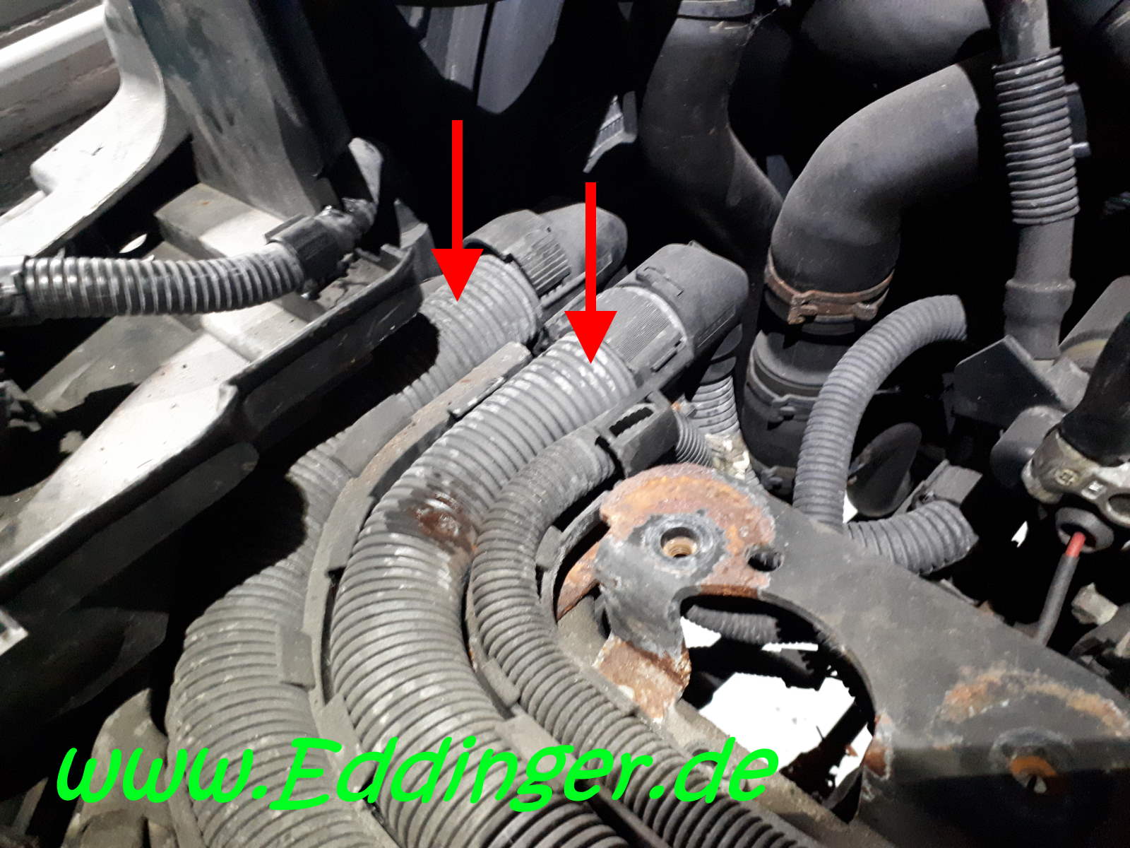

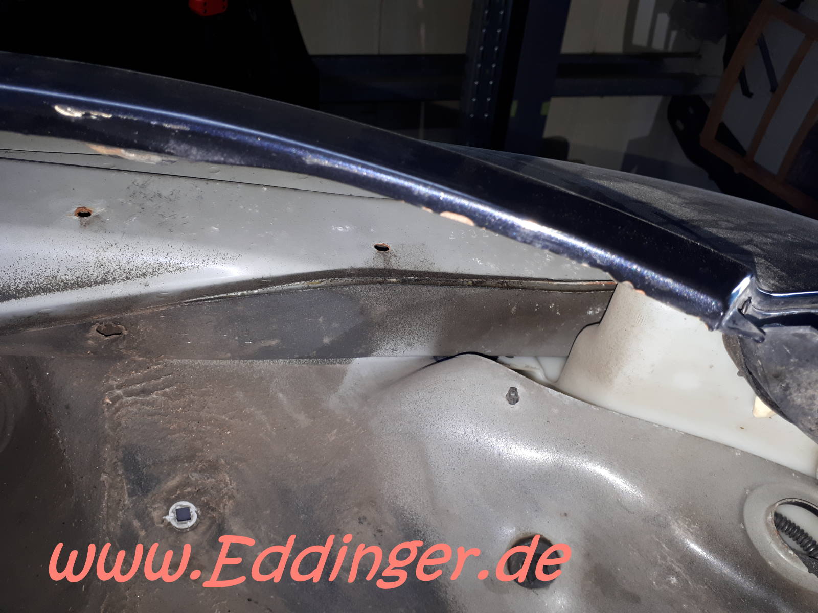

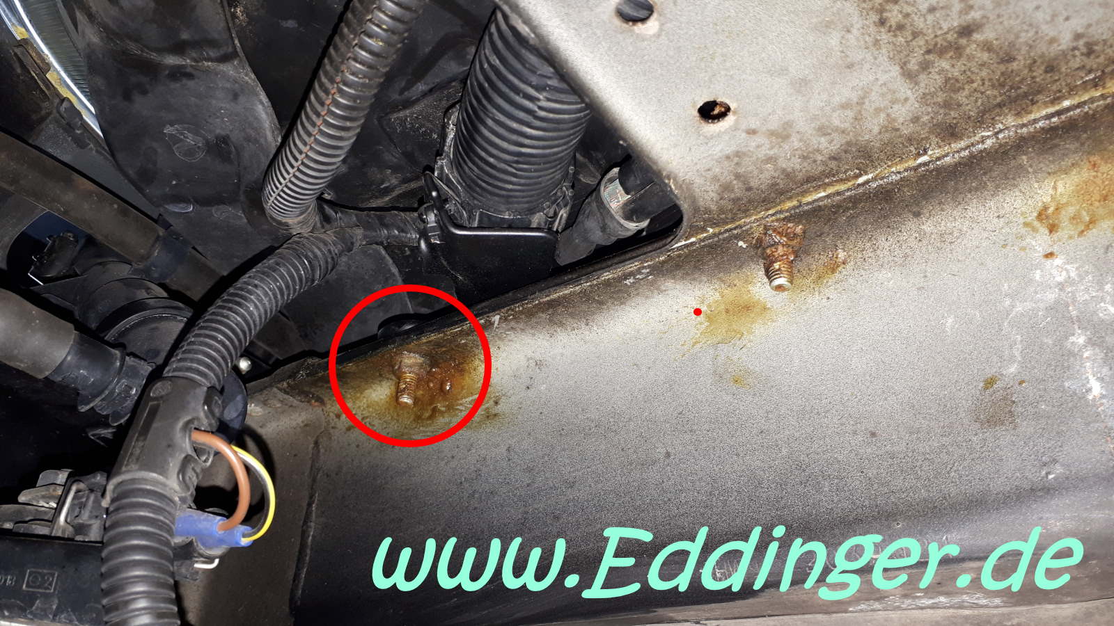

ohne Biegen geht da nix

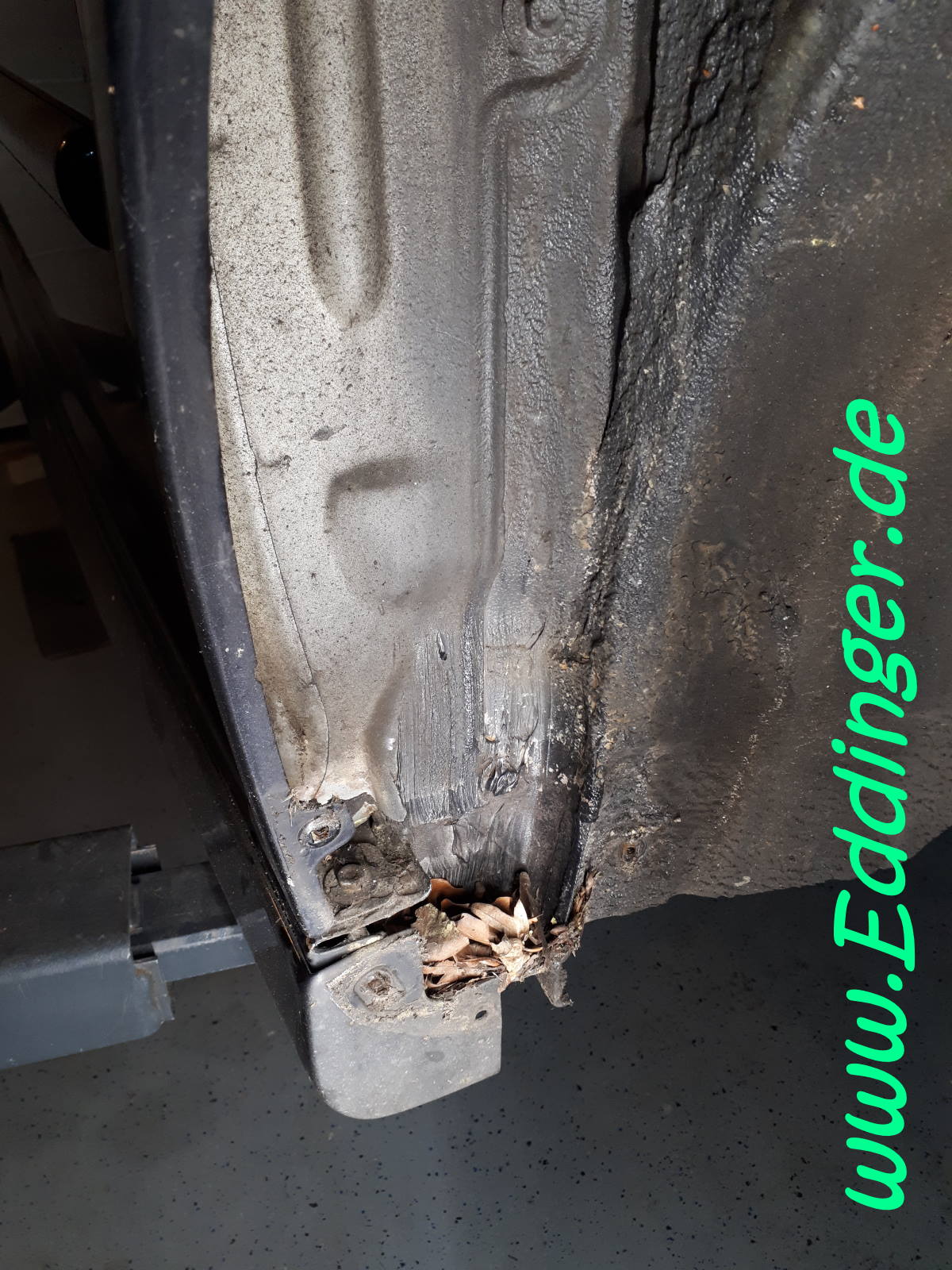

am unteren Blechfalz ist der Lack etwas abgescheuert und mit Rost unterwandert. Wird später gefettet...
dann rätsel ich heut noch, warum am vorderen Halter die Lasche beidseitg entfernt wurde...
A-Säule sieht gut aus...
und wird später ebenfalls nur gefettet..
Dann dachte ich, dass die Kotflügel doch bearbeitet wurden. Scheint aber so original zu sein, da links es genauso aussieht, nur ohne Rost
Rost stammt wohl vom Nachlackieren des Kotflügels. Warum der lackiert wurde, offenbarte das Lackdickenmessgerät leider nicht...
der helle Fleck oben links ist wohl nicht verschliffener Spritzspachtel oder ähnliches...
nun denn, entrostet, 2K-Primer drauf und mit Sprühdose lackiert.
Fortsetzung folgt

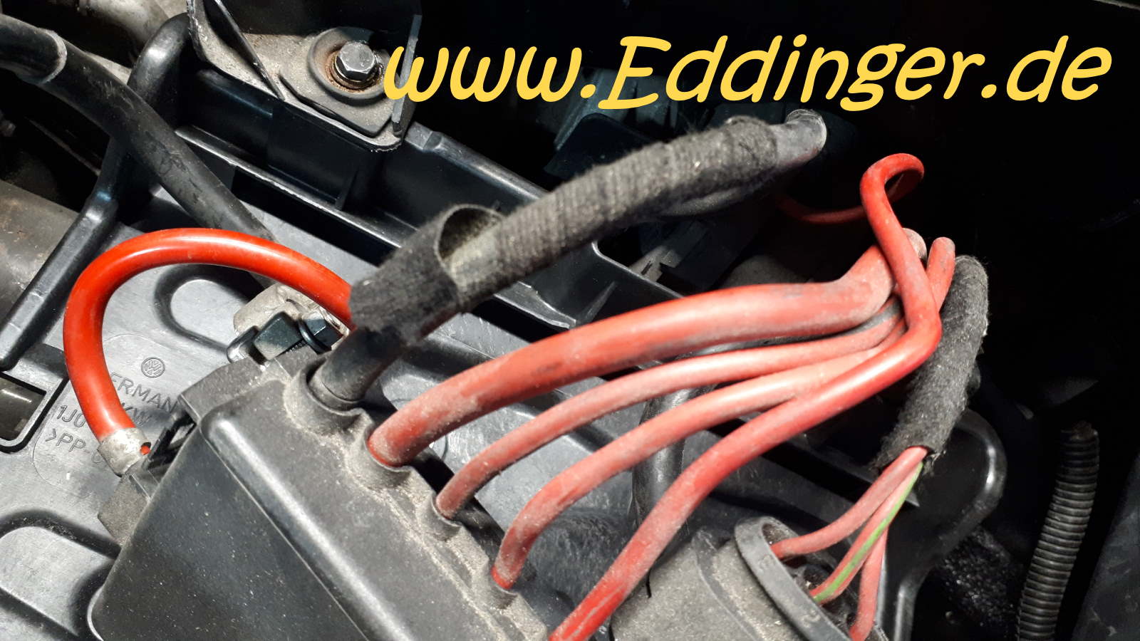

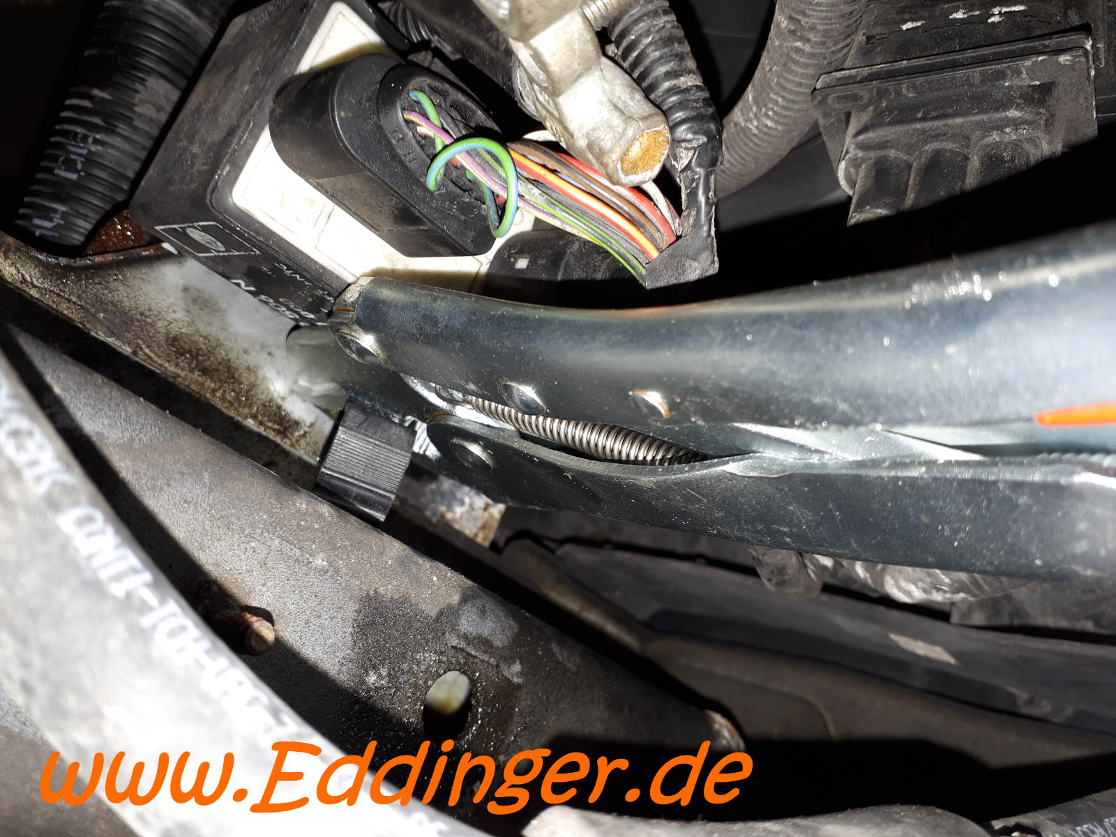

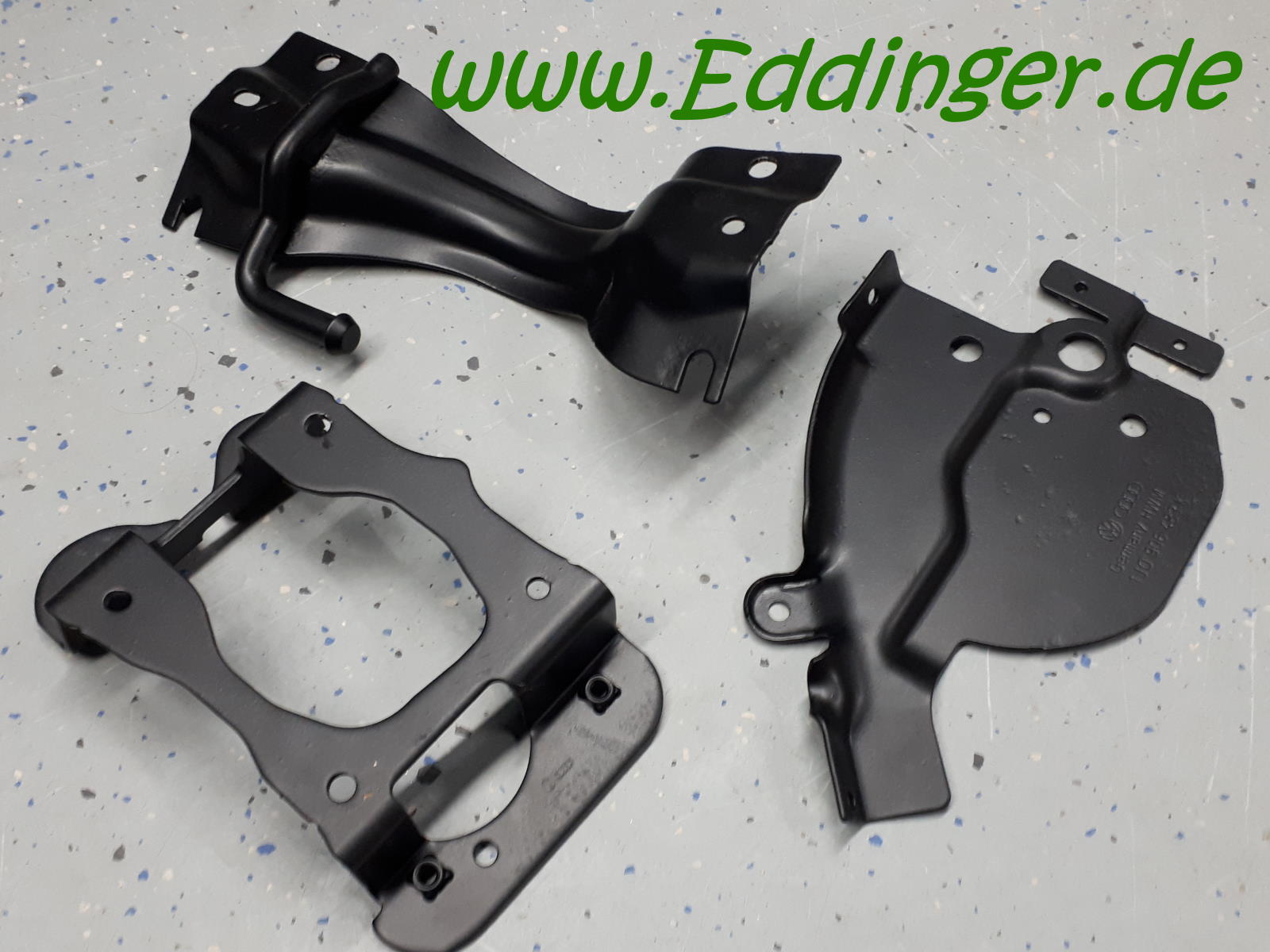

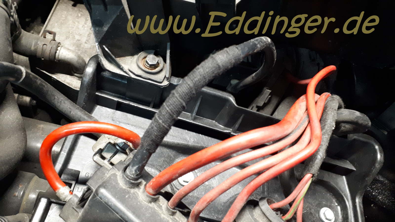

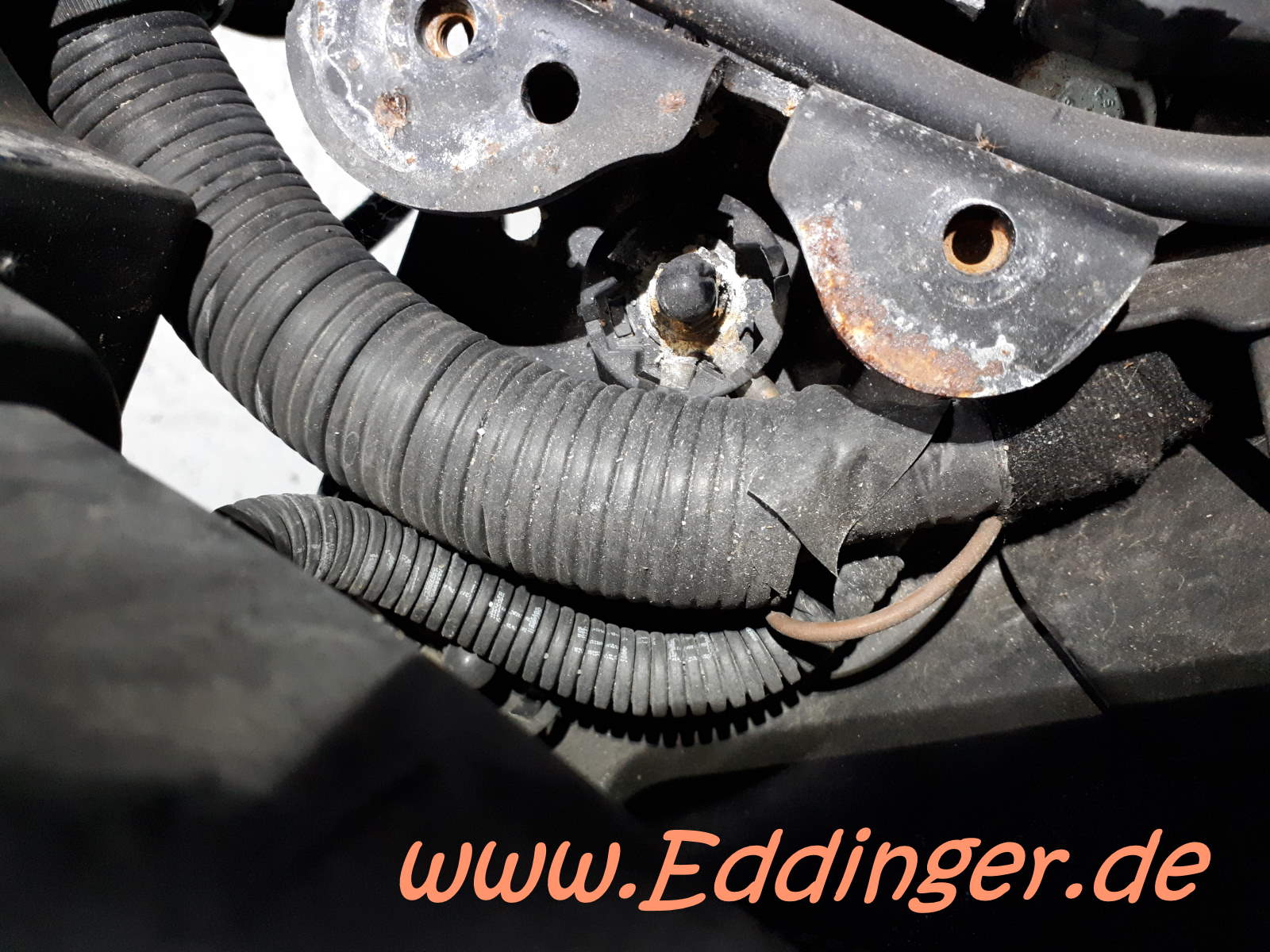

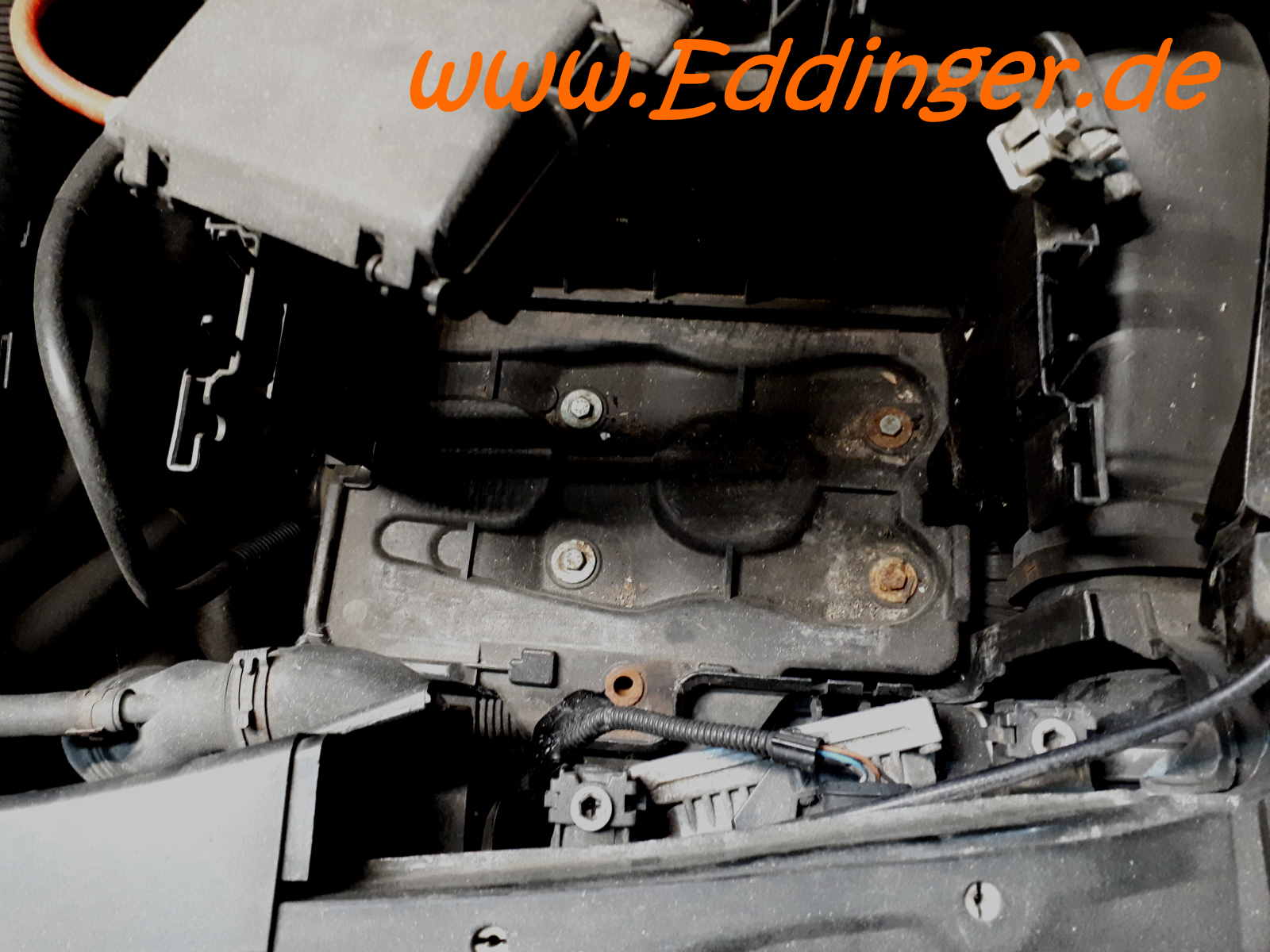

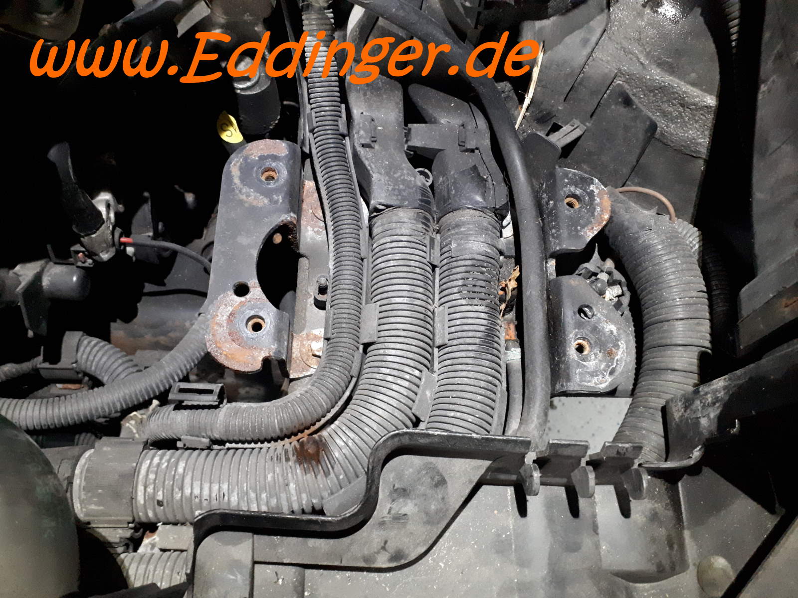

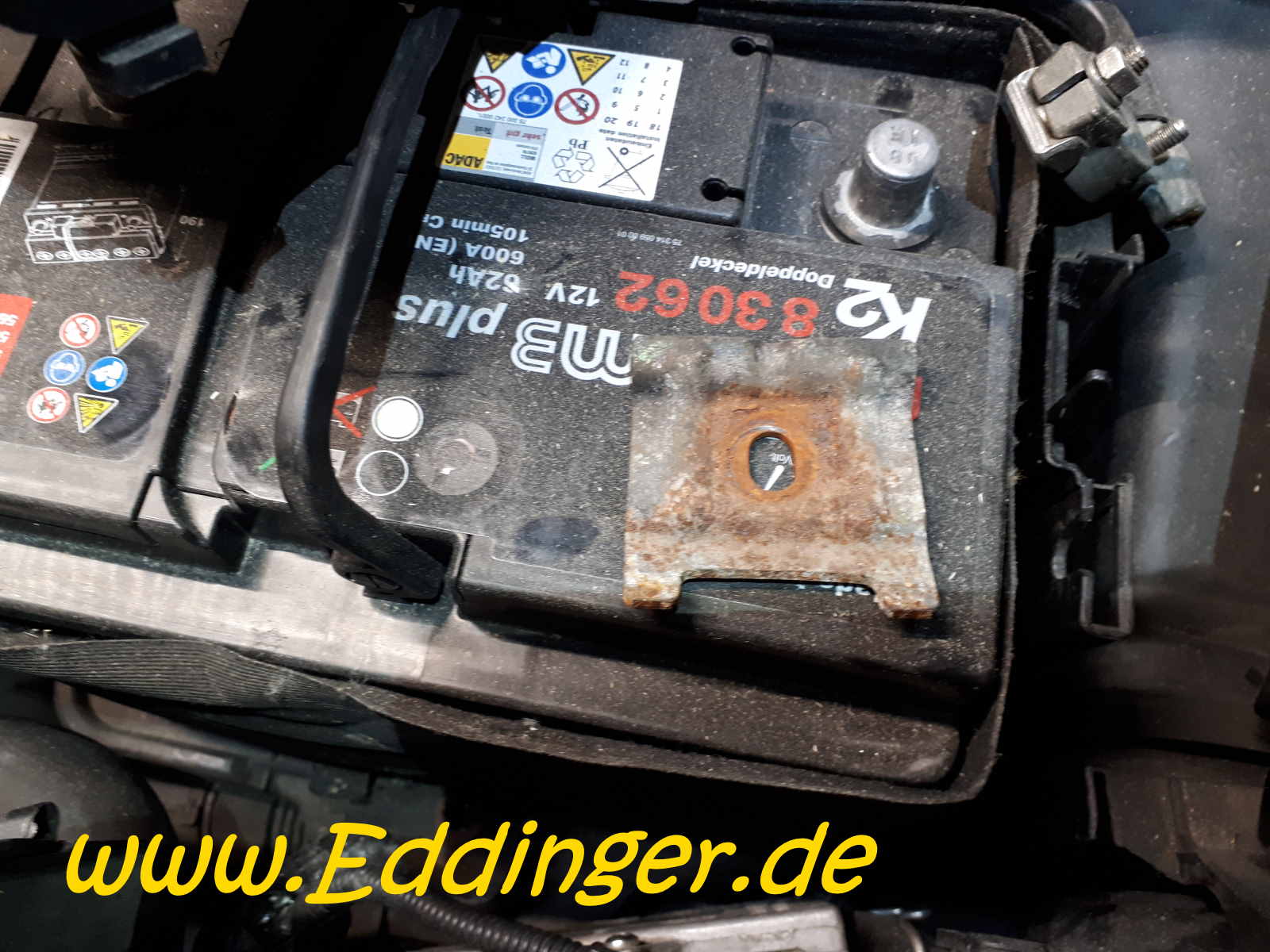

weiter gehts zur Rostbeseitigung in die Tiefen des Batteriekastens
auch wenn nur ein Blech zu sehen ist, sinds doch zwei...
"interessant" ist auch, dass die "Batterieschraube" etwas zu lang ist

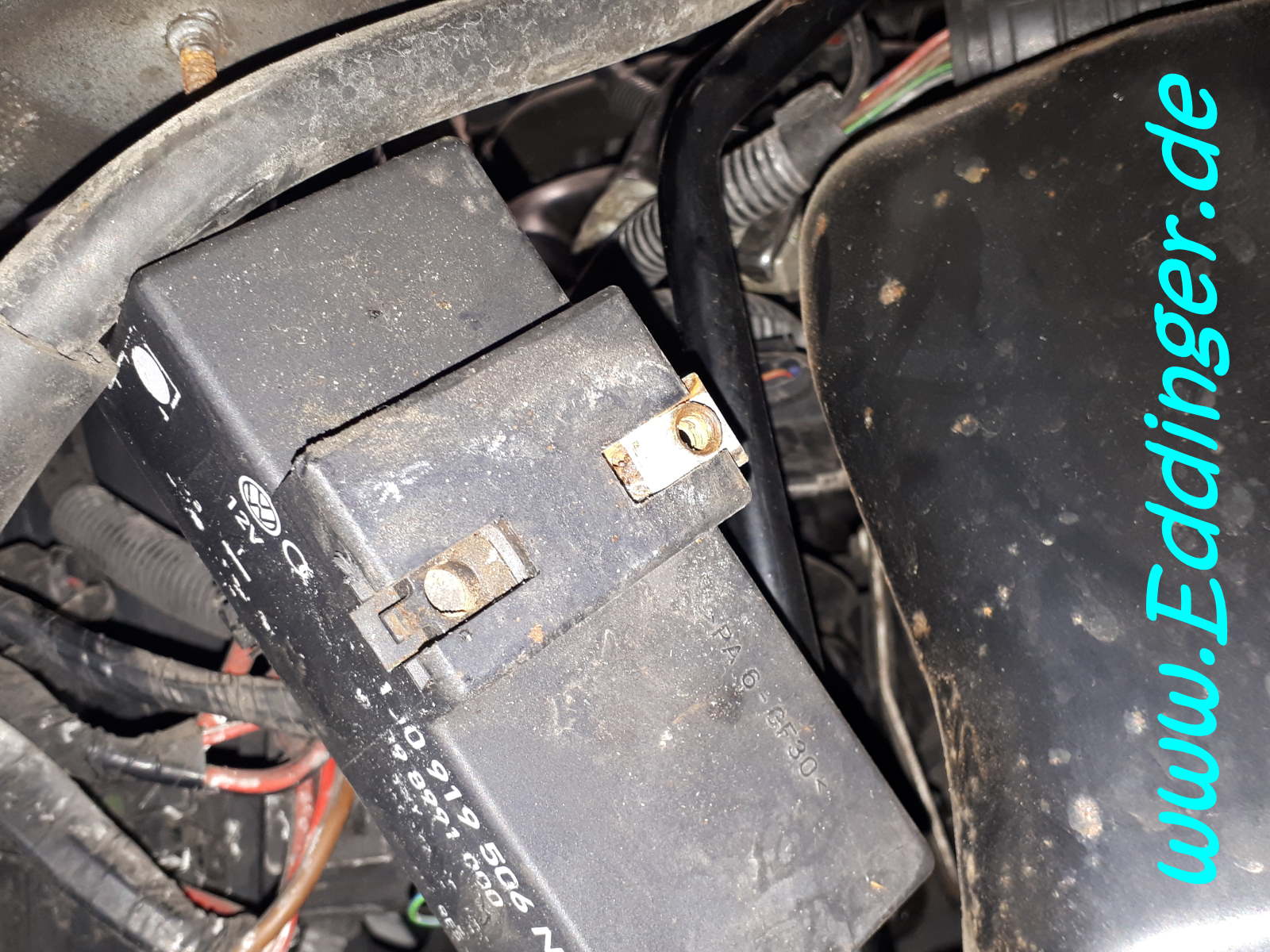

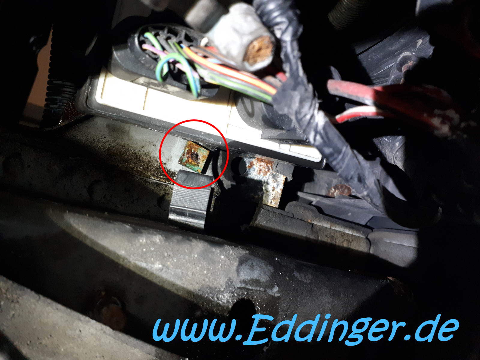

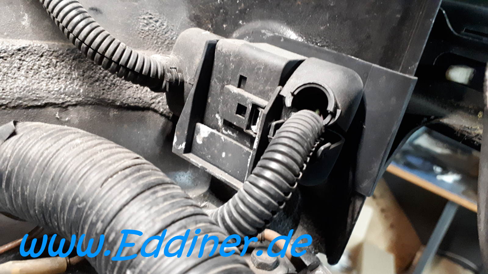

und am zweiten Blech halten zwei Schrauben das Lüftersteuergerät (von der Form her müsste es zumindest sein)...
eine ging gut raus. Die andere war festgefressen. Bevor die Messingplatte sich im Plastegehäuse dreht, hab ich die seitlich rausgebrochen...
den Rest erledigte die Gripzange...
Fortsetzung folgt

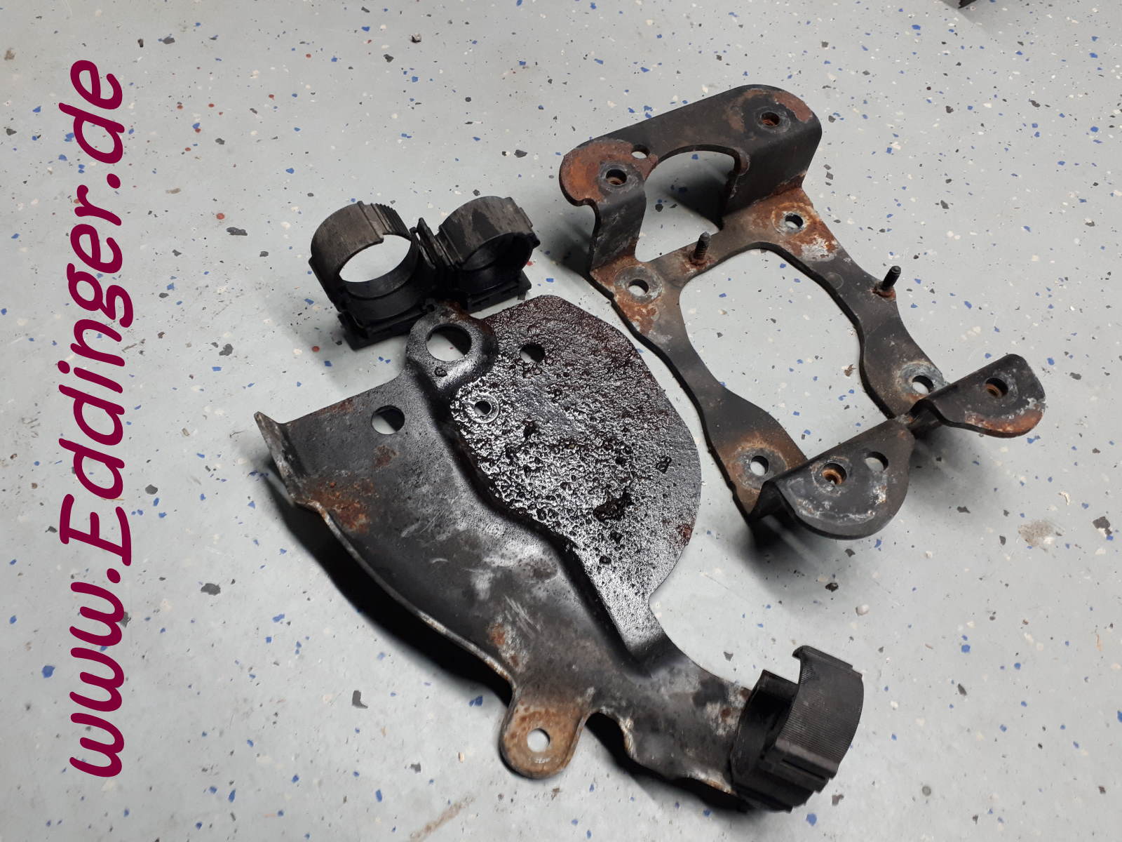

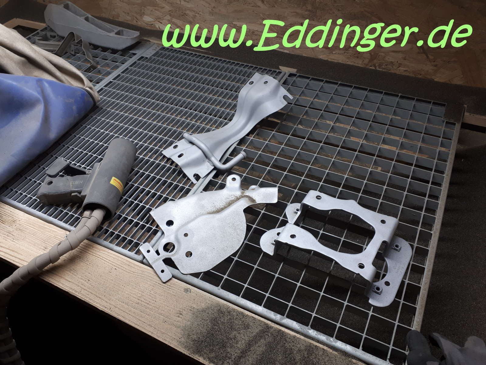

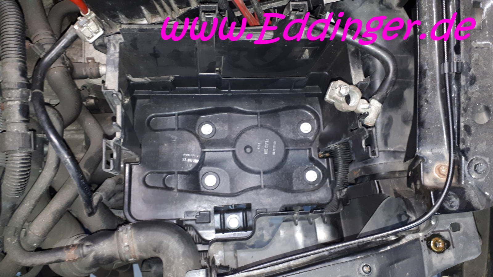

und wenn die Teile schon mal draußen sind und eines davon entfallen ist (weiß bloß nimmer welches)...
vielleicht weiß das aktuell jemand von Euch

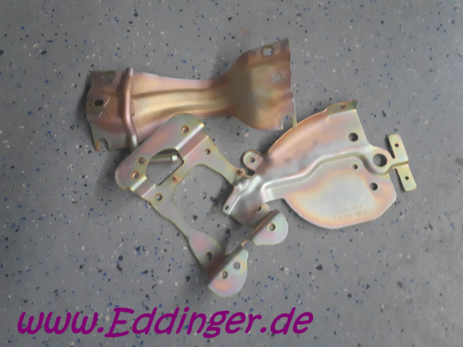

  • "Batterieträger": TN 1J0 915 351
  • "Wellrohr": TN 1J0 906 483 AD
wurde es "nach langer Zeit mal wieder Zeit" :D , die vorhandene Ausstattung zu verwenden.

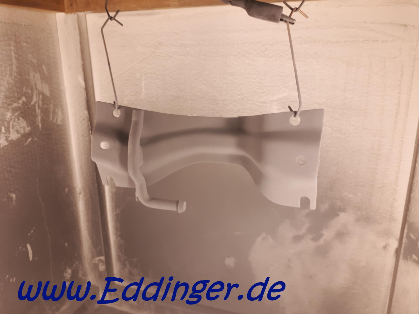

Dazu kam noch die "Brücke" von der Abgasanlage am Mitteltunnel...
mein Verzinker hatte sich auch schon gewundert, warum von mir nichts mehr kam... :spot
hach... immer wieder schön anzusehen
Fortsetzung folgt

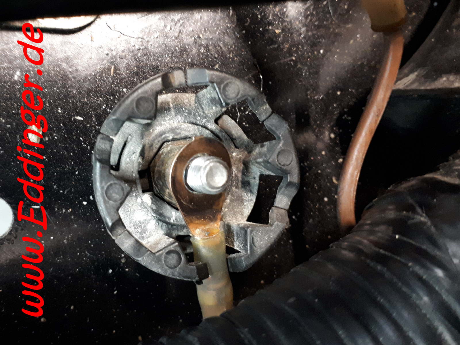

weiter gehts mit den Massepunkten, denen es noch nie geschadet hat, blank geschliffen zu werden :D
das ist die eine Lasche, die bei der Demontage hat dran glauben müssen...

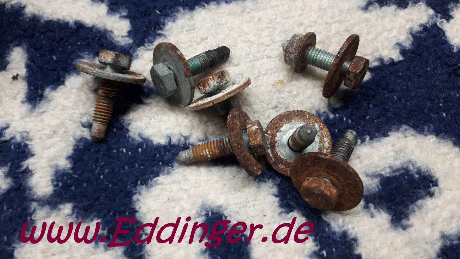

  • Schraube, M6x12mm, 2 Stück: TN N 902 452 10
  • Schraube (oben), M6, 4 Stück: TN N 905 238 02
  • Schraube (unten), M6, 5 Stück: TN N 101 894 07
eine von den fünf Schrauben kommt durch das "Wellrohrblech" und Längsträger...
und wird mit einer Mutter angezogen.
Fortsetzung folgt

nebenbei noch das Wellrohr richtig verstaut...

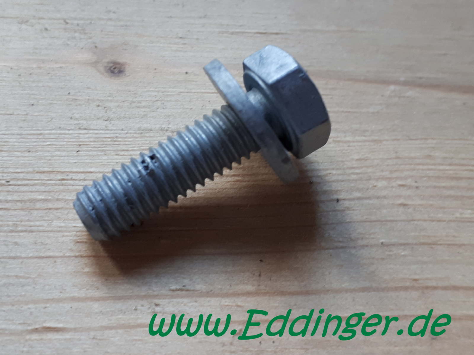

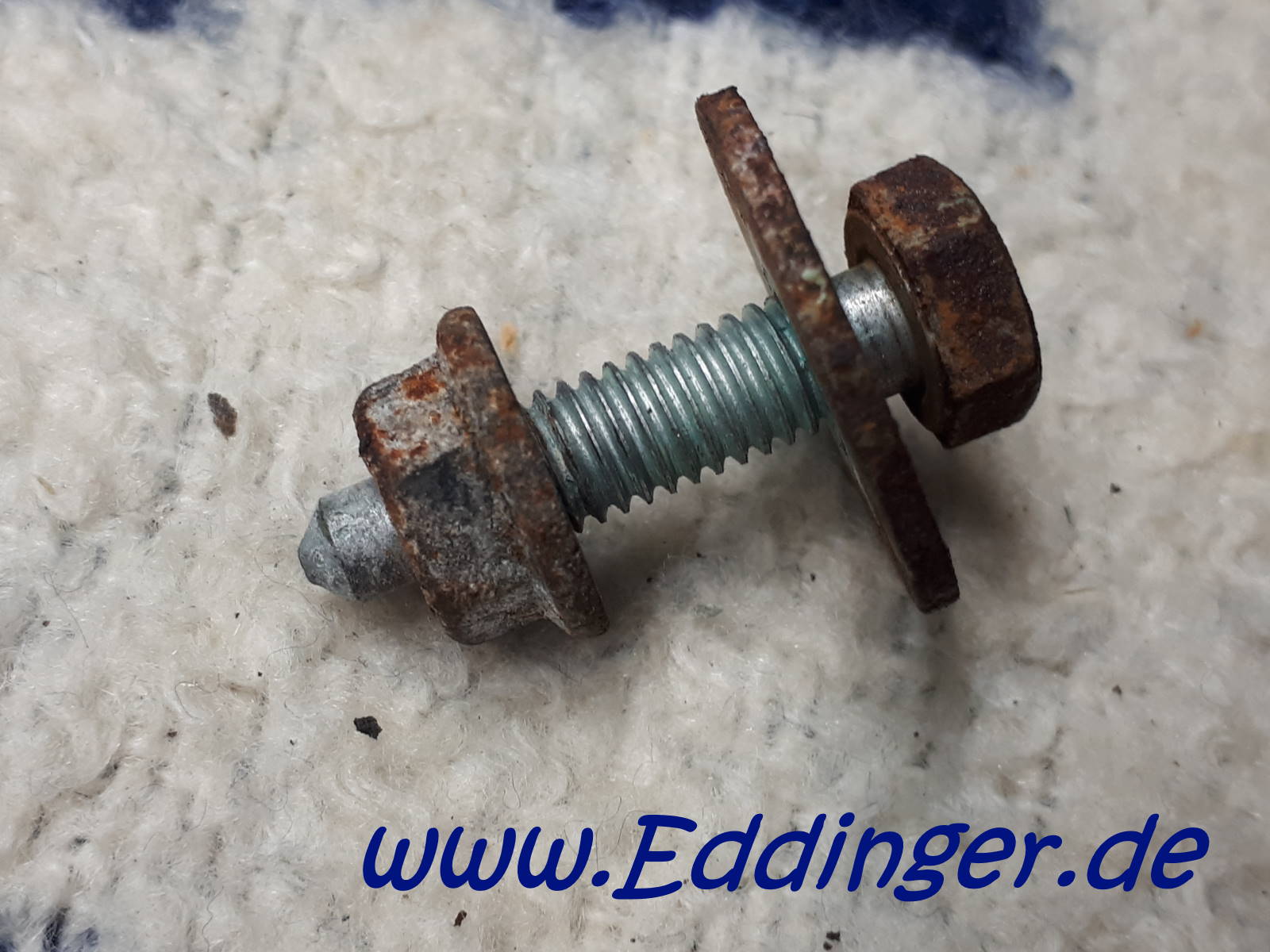

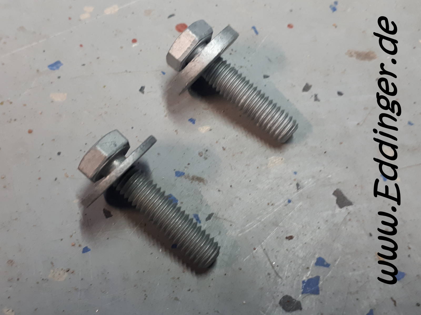

und so gefälts mir schon besser. Einzig muss ich in dem Bereich noch die Schraube am Schlossträger/Radhaus tauschen.
Leider hat VW wohl die Schraube geändert oder Teilenummern zusammengeführt.
unter der TN N 905 330 05 bekomm ich diese M6x20mm Schraube:
original ist aber diese Kombischraube drin:
vielleicht hat jemand die Möglichkeit im Normteilekatalog nach ner vergleichbaren Schraube zu schauen

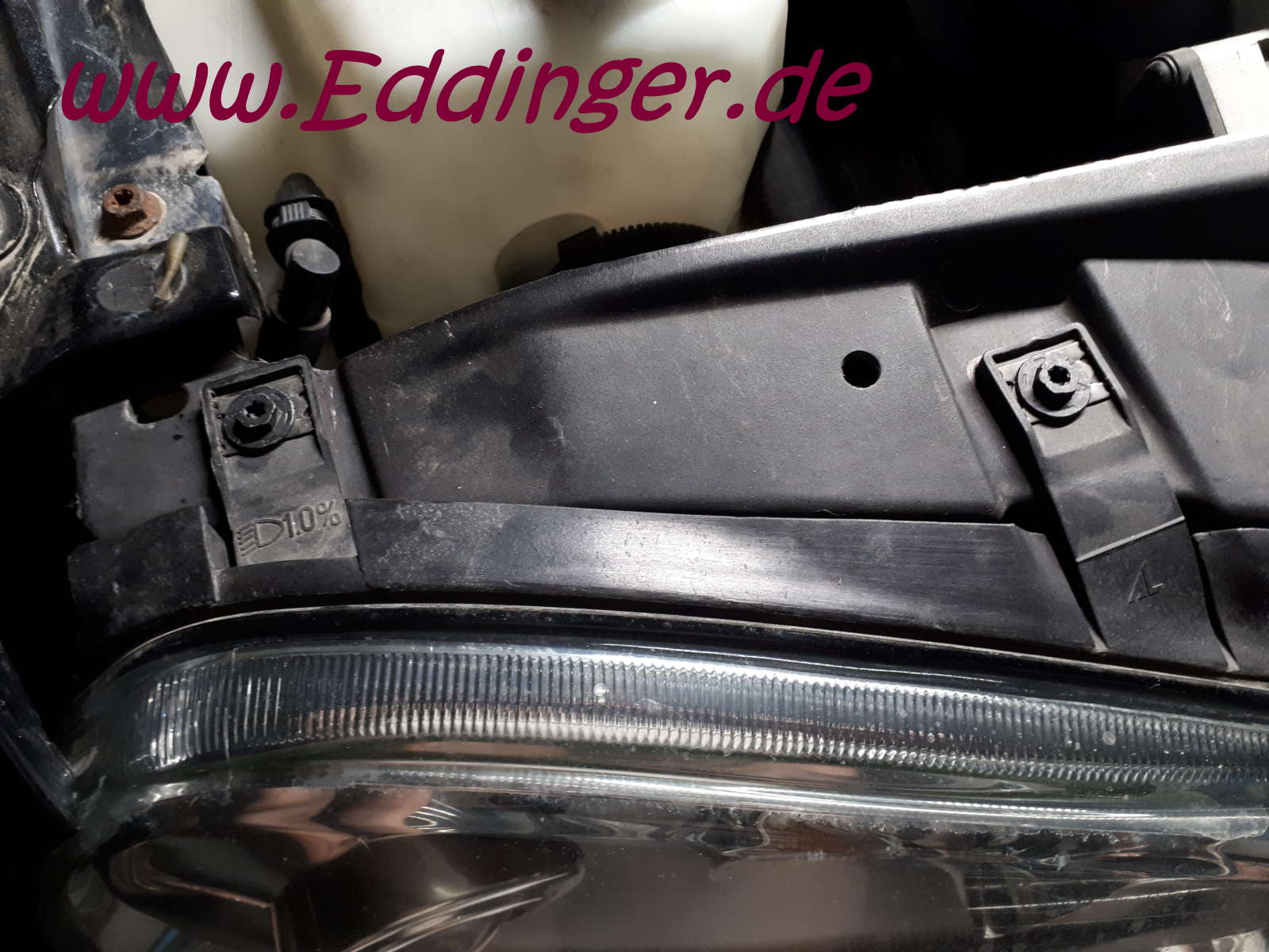

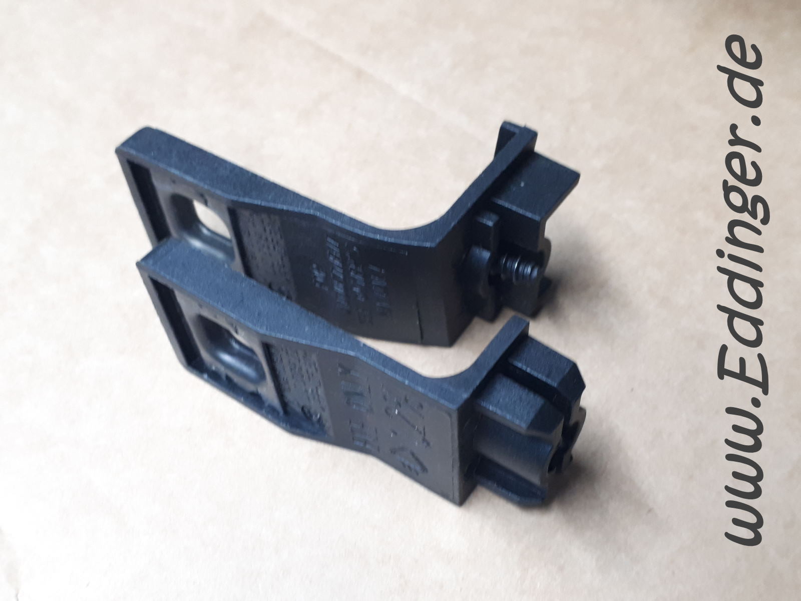

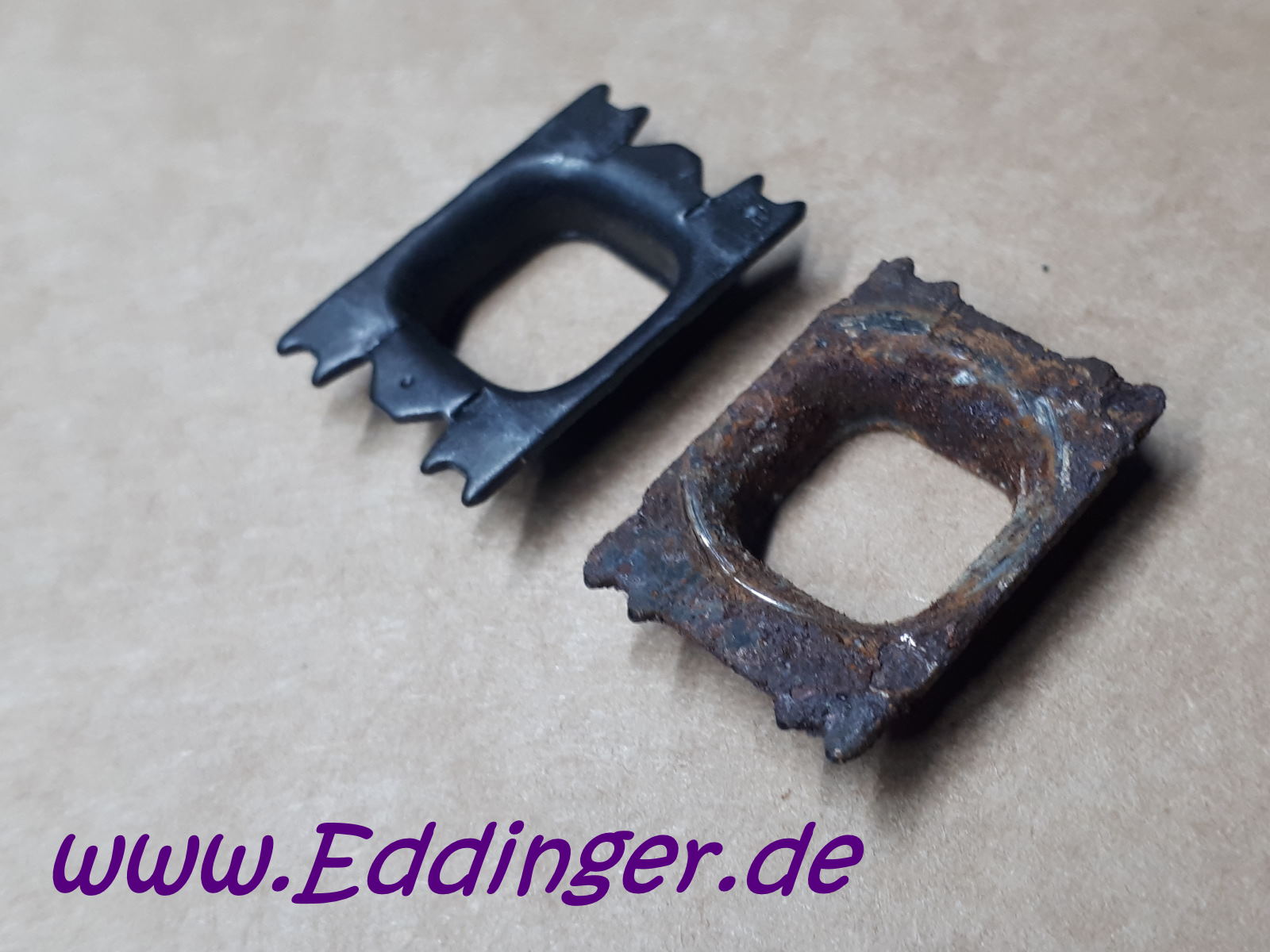

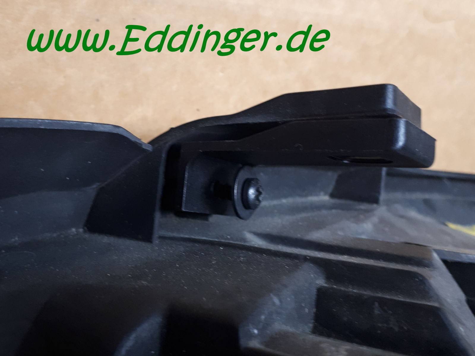

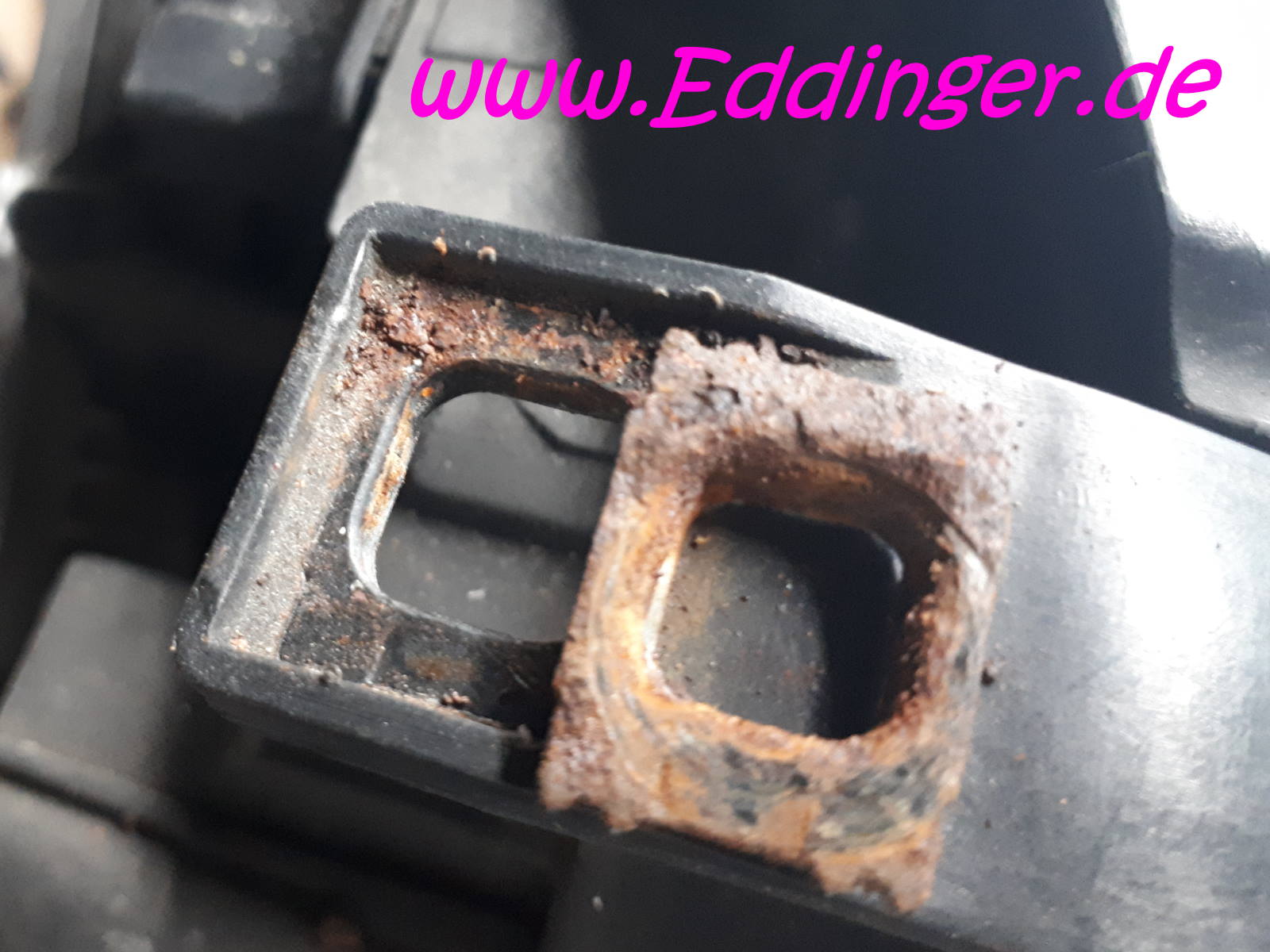

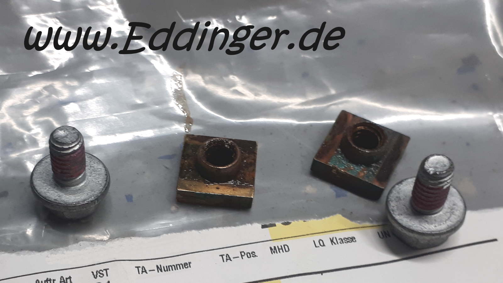

weiter gehts mit dem Zusammenbau, diesmal die Scheinwerfer:
als Erstes musste der Rost beseitigt werden...

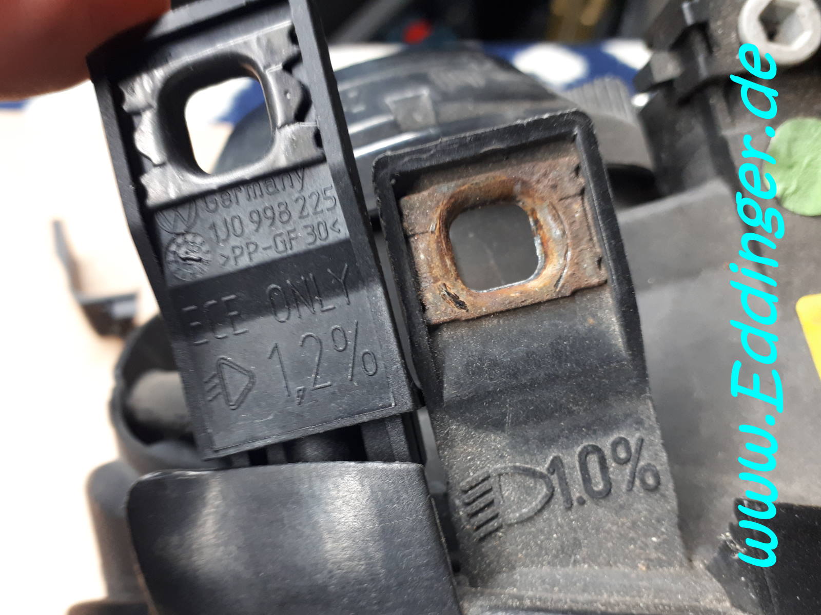

VW bietet einen Reparatursatz an:
  • rechts, TN 1J0 998 225
  • links, TN 1J0 998 225
ne gute Möglichkeit, abgebrochene Halter zu reparieren... :daum
nur stimmt die Angabe für die Einstellung nicht überein. Ist aber egal...
weil ich vorläufig "nur" die Plättchen benötige...

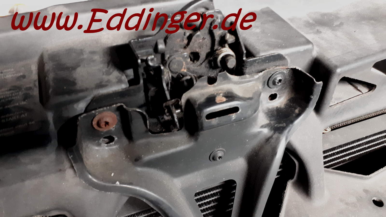

weiter gehts mit den Schrauben am Schlossträger/Haubenschloss
  • Schraube: TN N 908 073 01

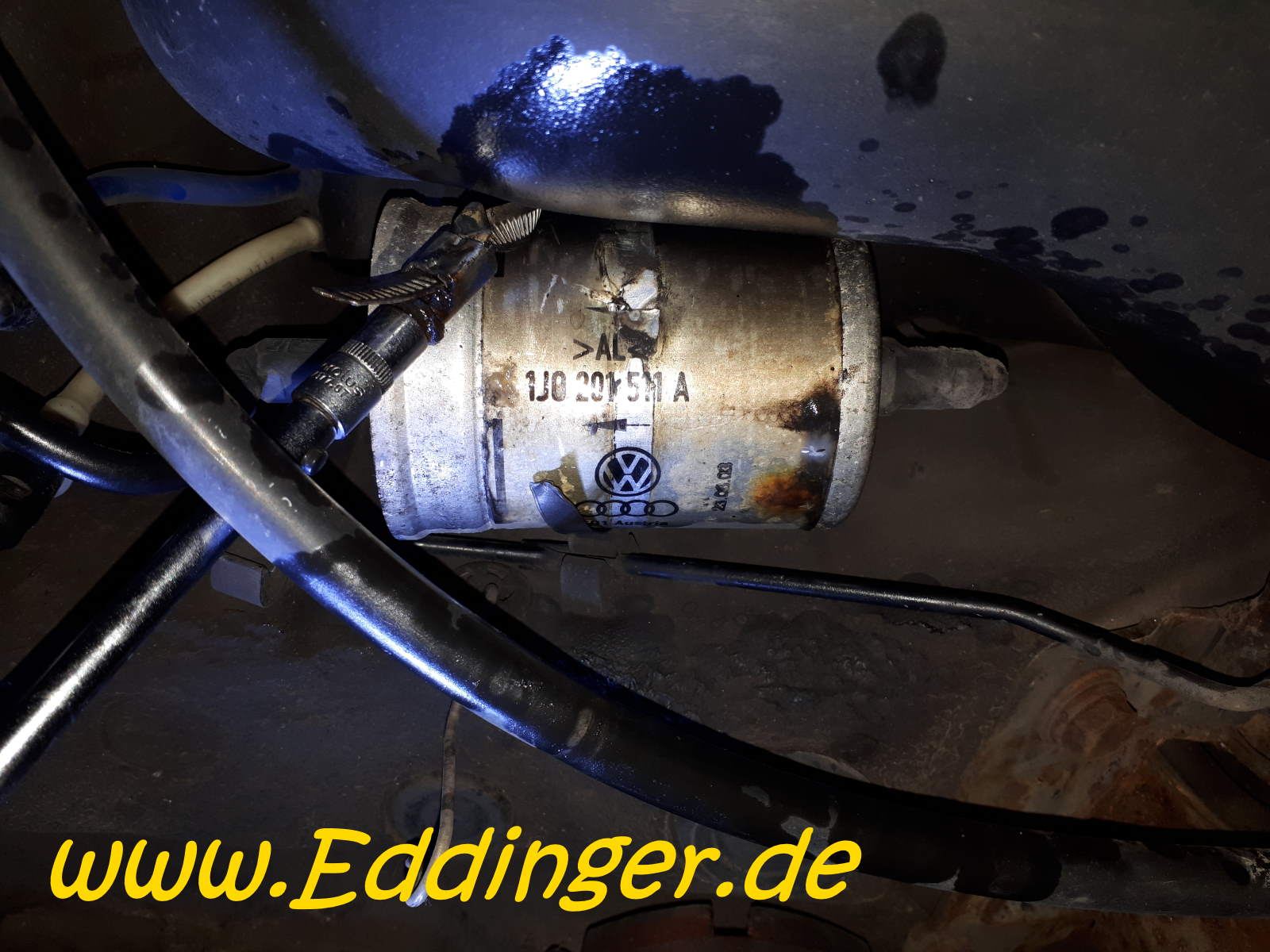

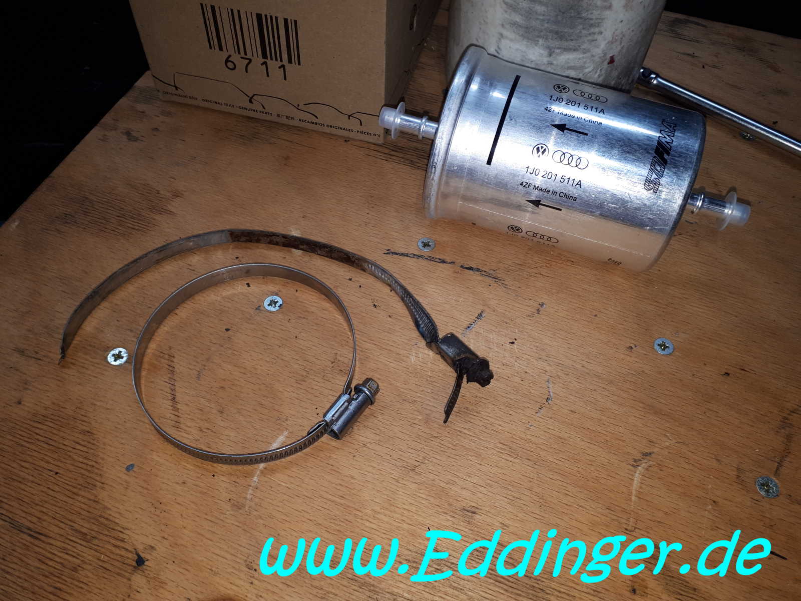

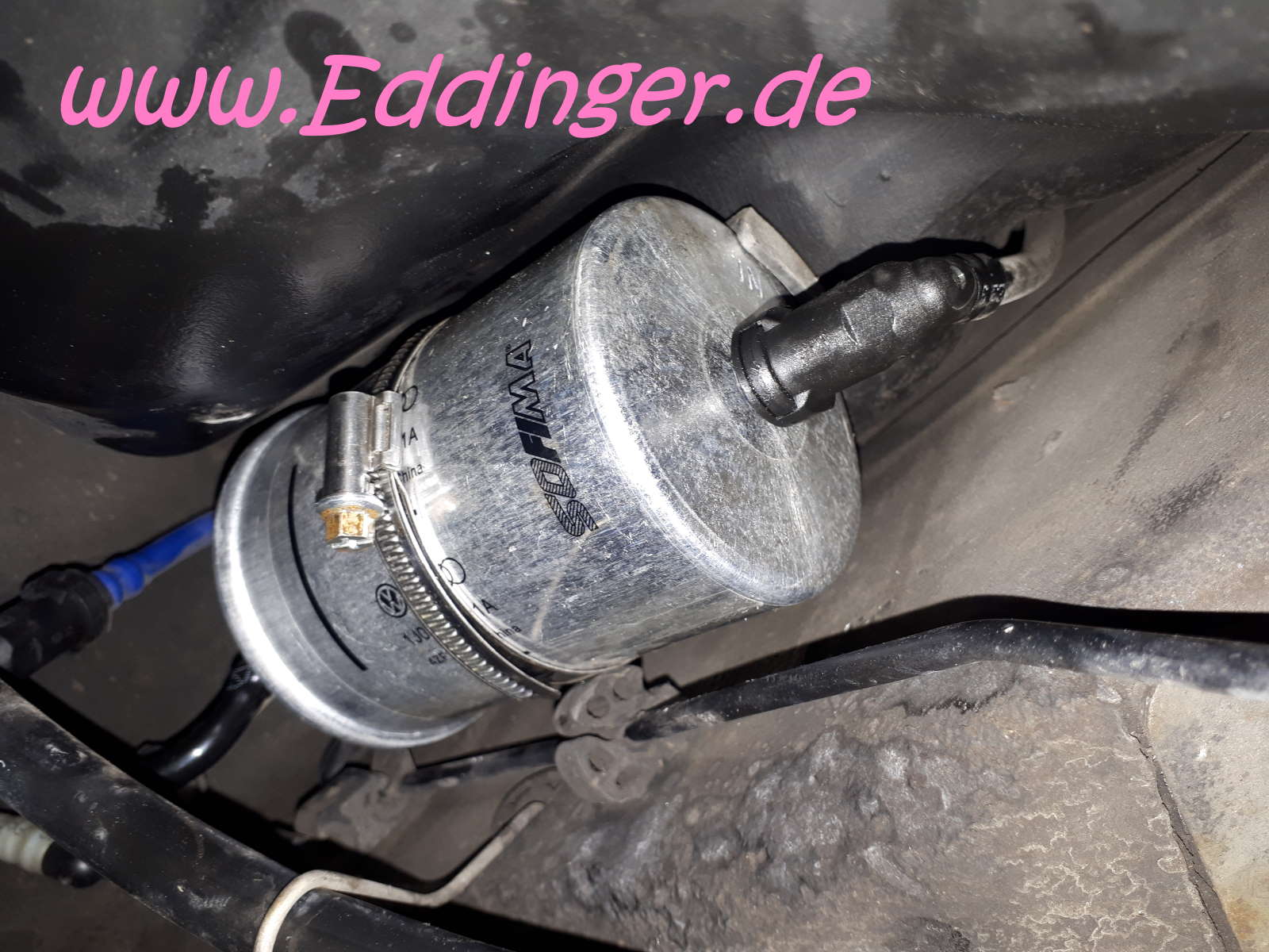

die Schlauchschelle am Benzinfilter hat auch ihren Dienst aufgegeben

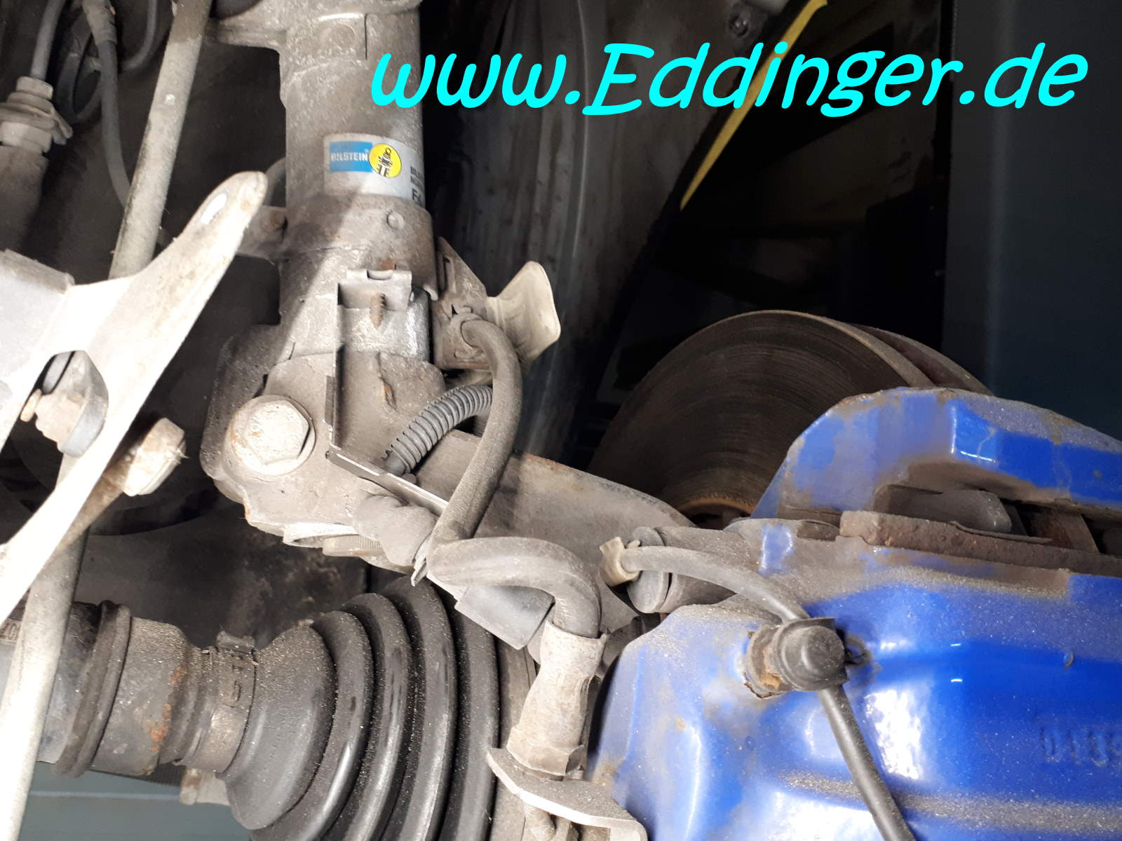

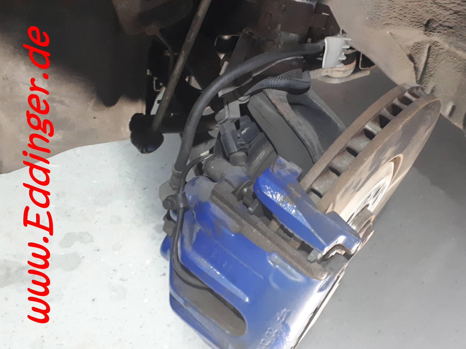

zum TÜV noch den Bremssattel umgedreht...
damit der Schlauch nimmer verdreht ist. Wenns an die Bremssättel zum Überholen geht, kommen eh neue Schläuche rein.
