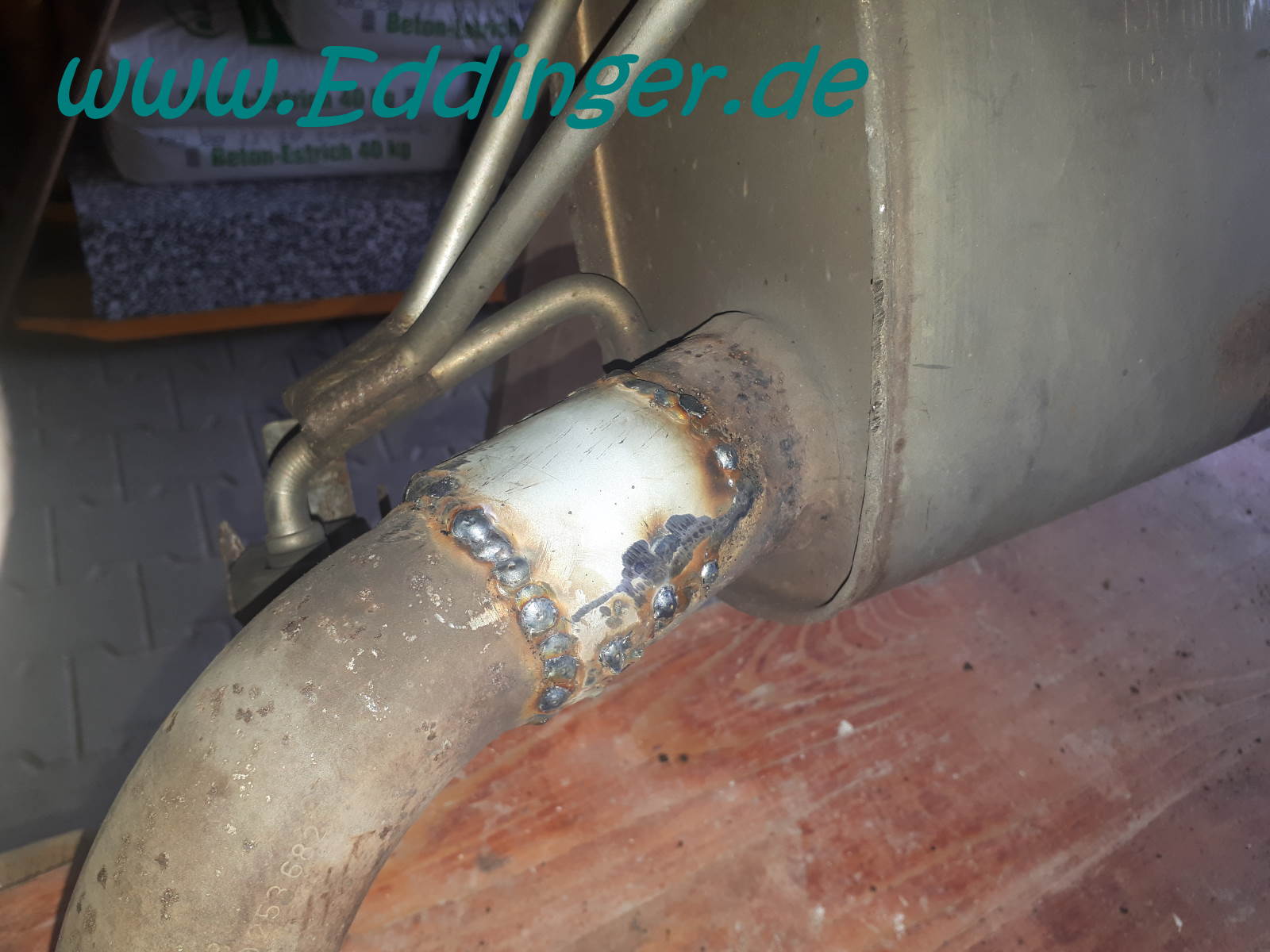

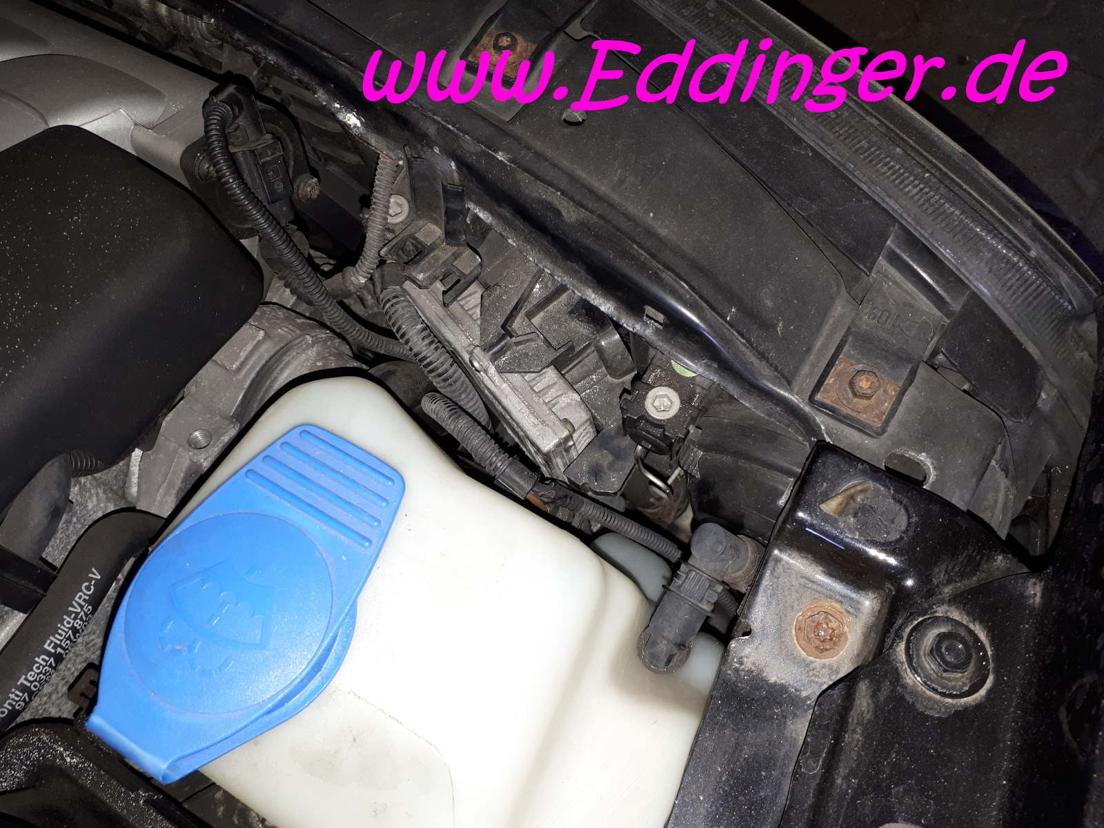

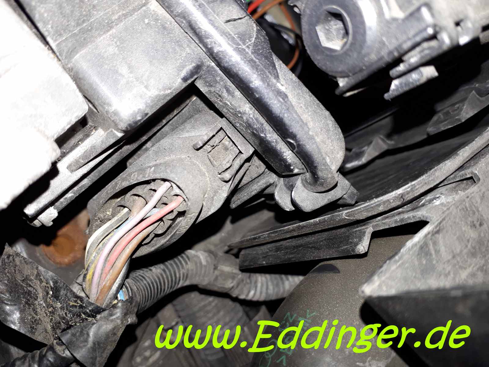

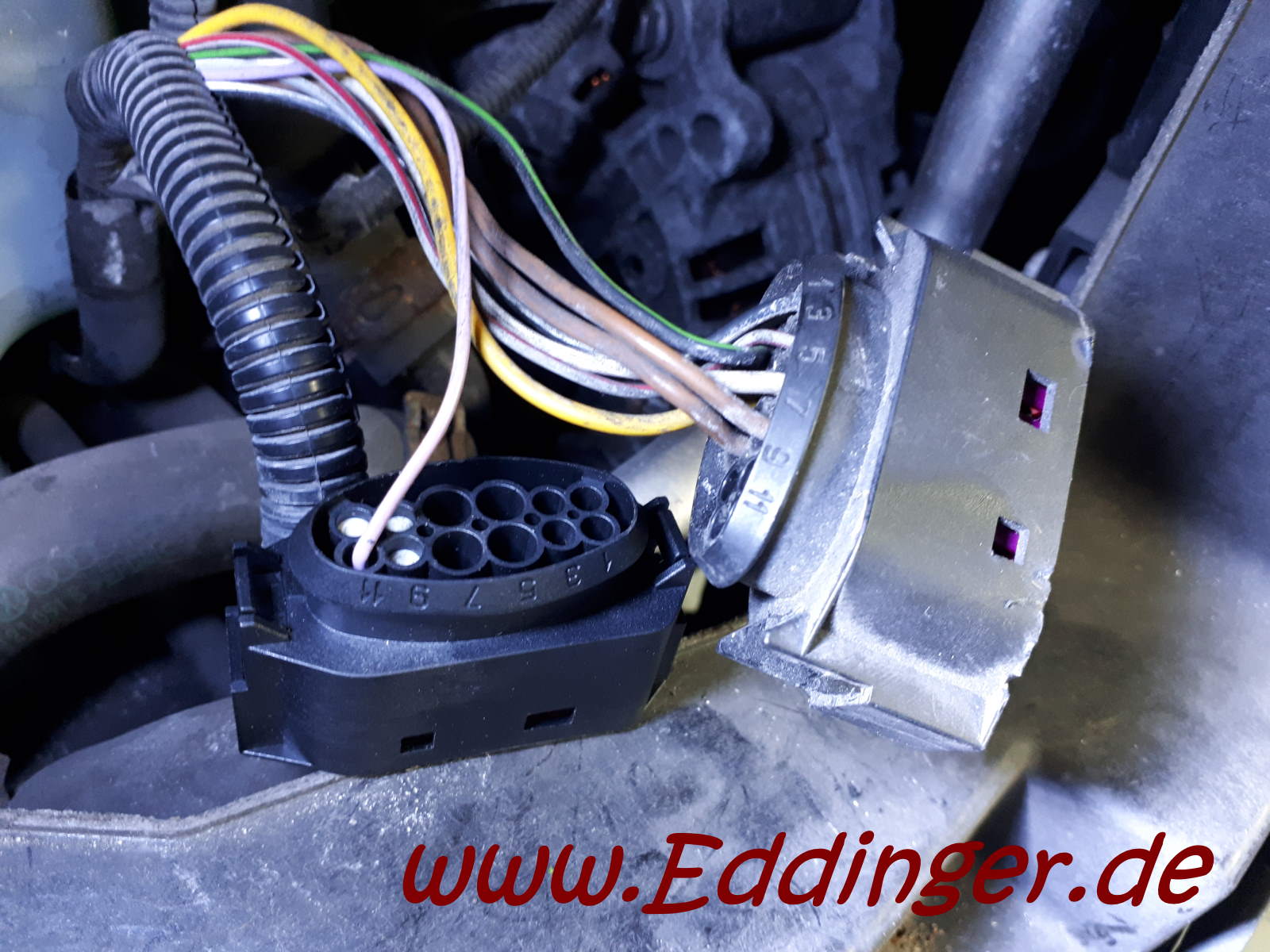

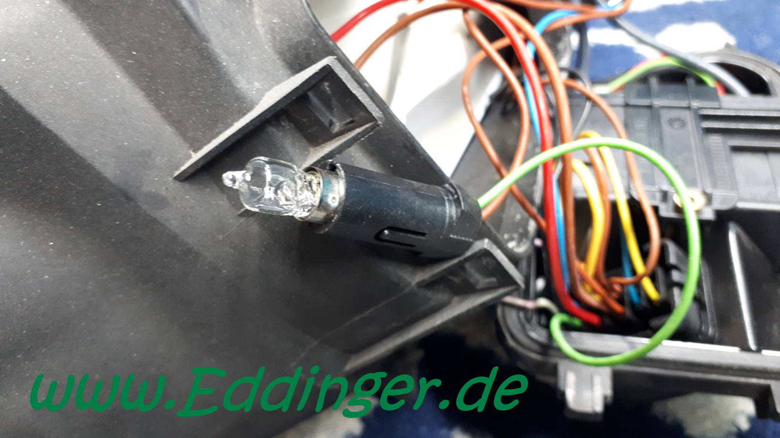

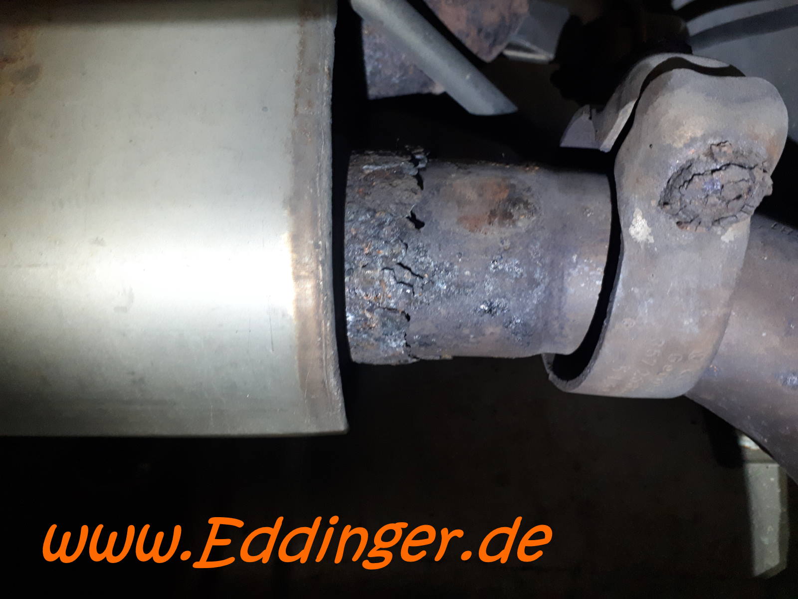

dann stand der TÜV an, der an zwei Dingen scheitern wird...
zum einen war die rechte Standlichtbirne defekt und zum anderen der Endtopf leicht verrostet... aber nur leicht
nun denn, an die Standlichtbirne bin ich von der Motorseite aus schon mal gar nicht rangekommen
Fahrerseitig sahs besser aus, aber die war ja noch ganz
und so wie der Stecker aussieht, waren das schon mehrere Spezialisten am Werk
nun denn, bis zum bitteren Ende wegen dieser Birne
und mit diesem Endtopf gibts auch keinen TÜV
Fortsetzung folgt

Die kleine verf*ckte standlichtbirne... wir waren alle dort :D
Aber ja das es schonmal besser isoliert ist das ist schonmal gute arbeit :great:
Hatte letzte woche nen e61 wo jemand beide heckklappen kabelbäume mehrfach geflickt hatte... also das war n grausamer anblick kann ich dir erzählen :X

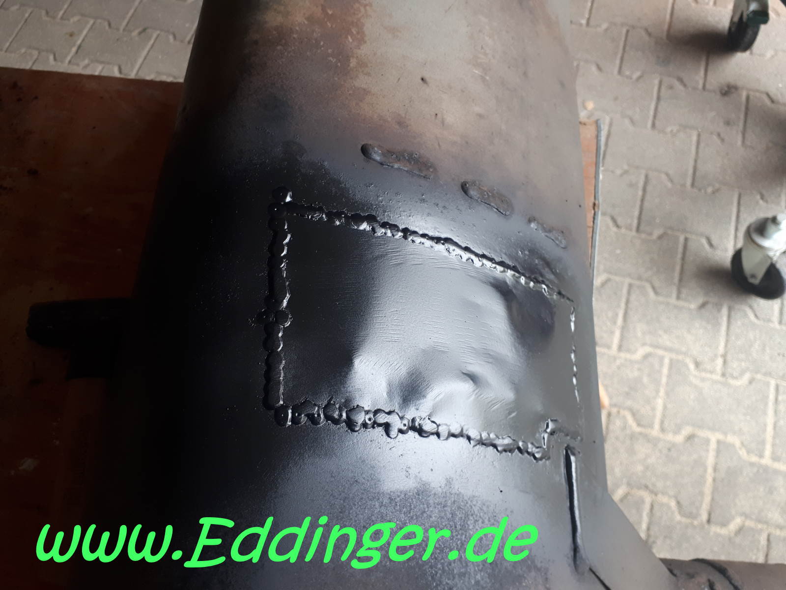

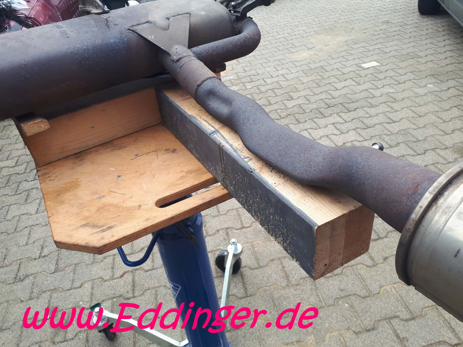

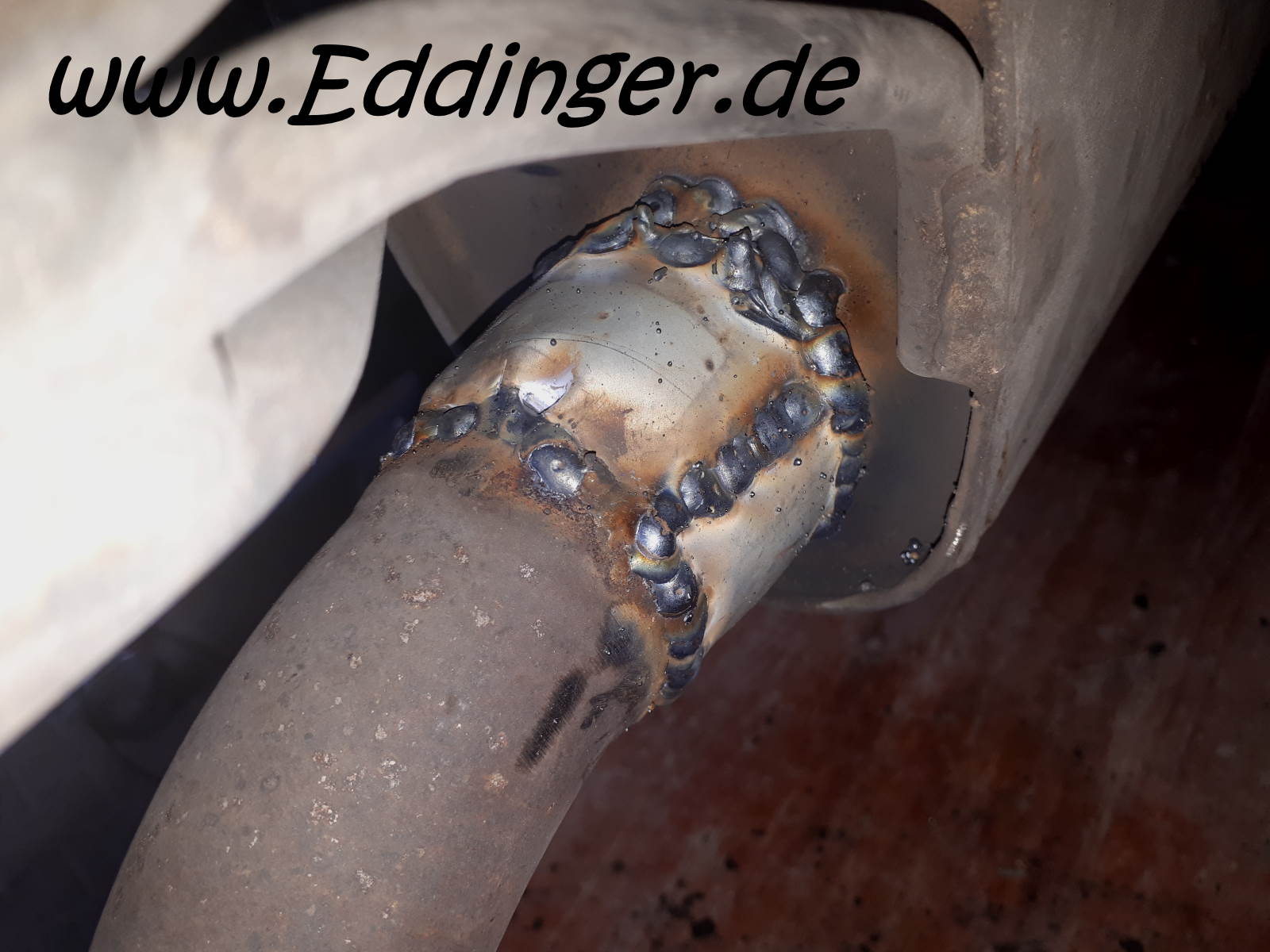

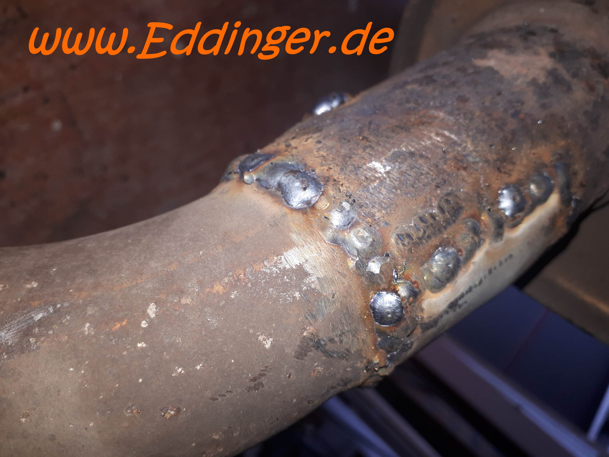

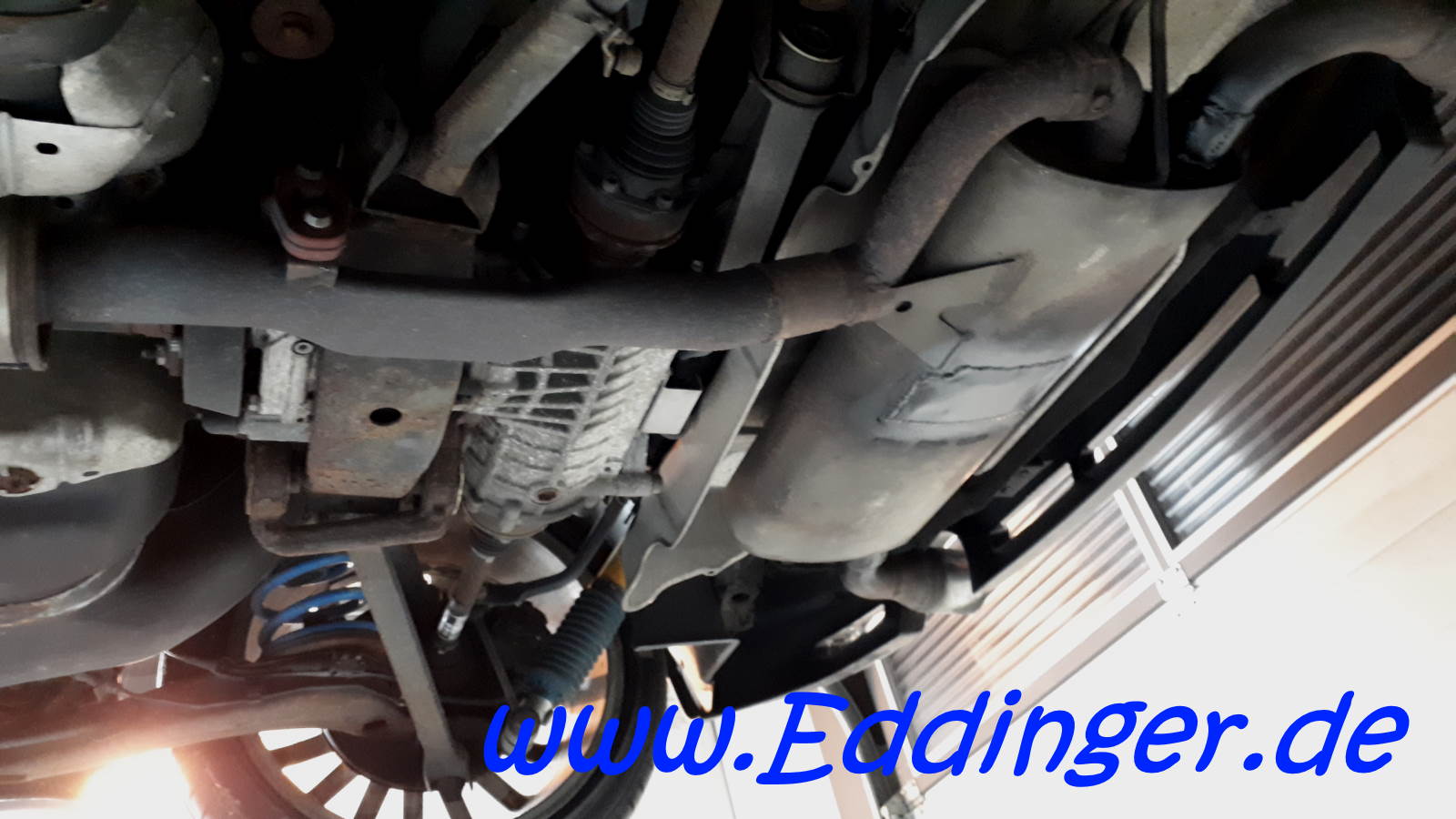

da mittlerweile bei VW entfallen und ich es letztes Jahr komplett verpennt hab, mir ne Anlage zu holen, mussten für den TÜV meine Schweißfähigkeiten herhalten
is schon heftig, wie unter der Haldex das Rohr zusammengestaucht ist
aber vollkommen egal... TÜV hat der Bolide ohne Mängel bestanden

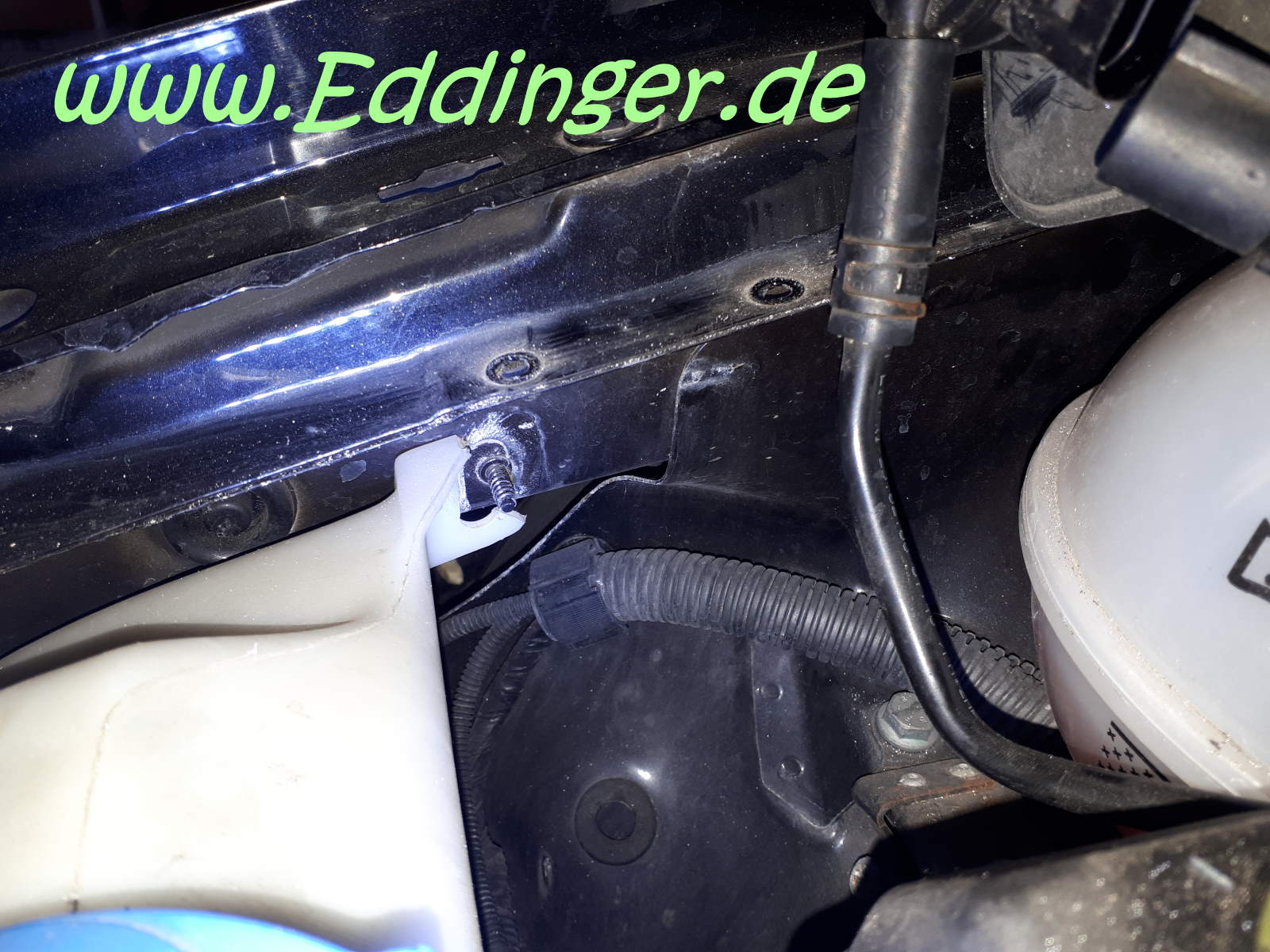

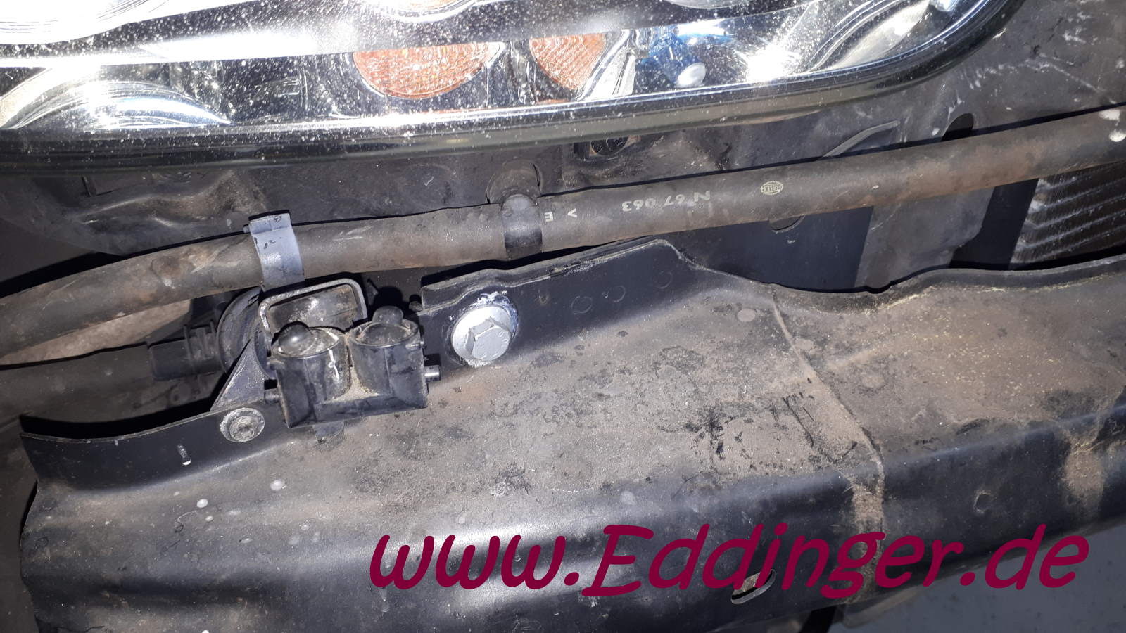

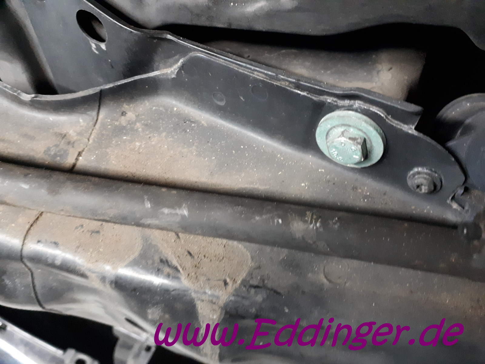

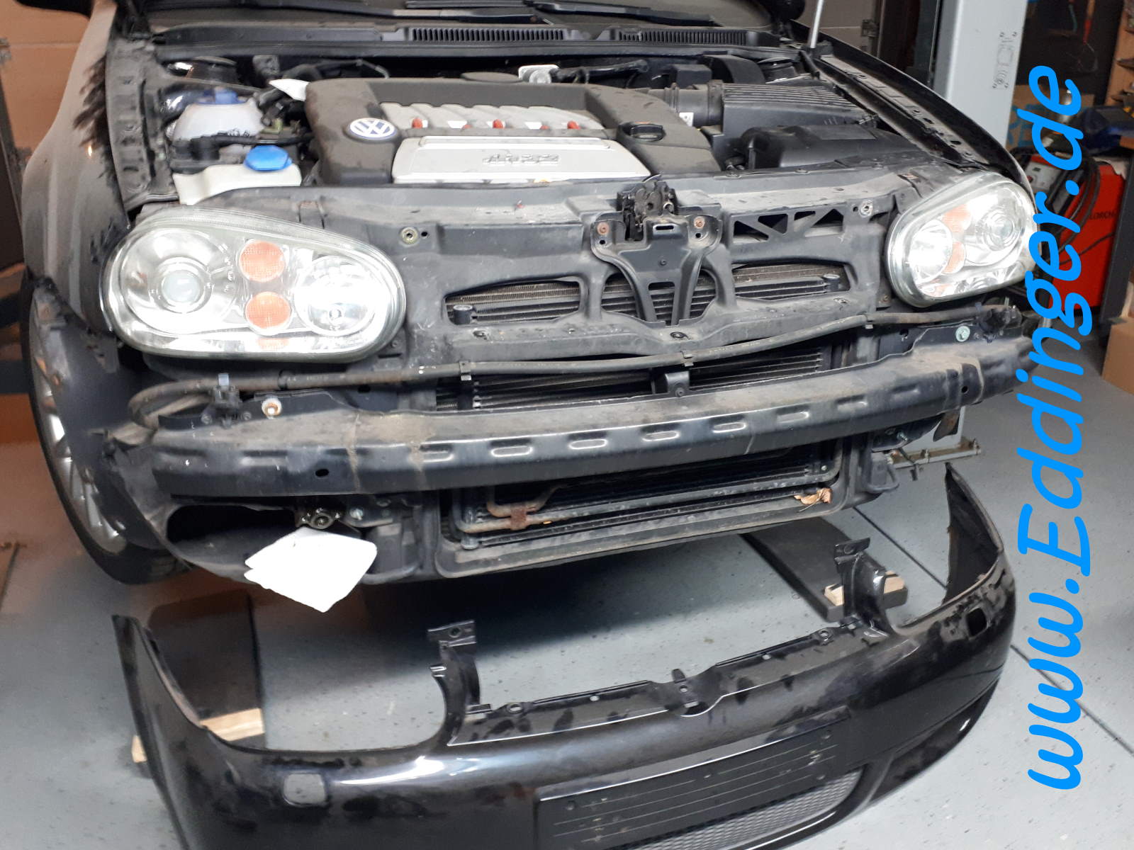

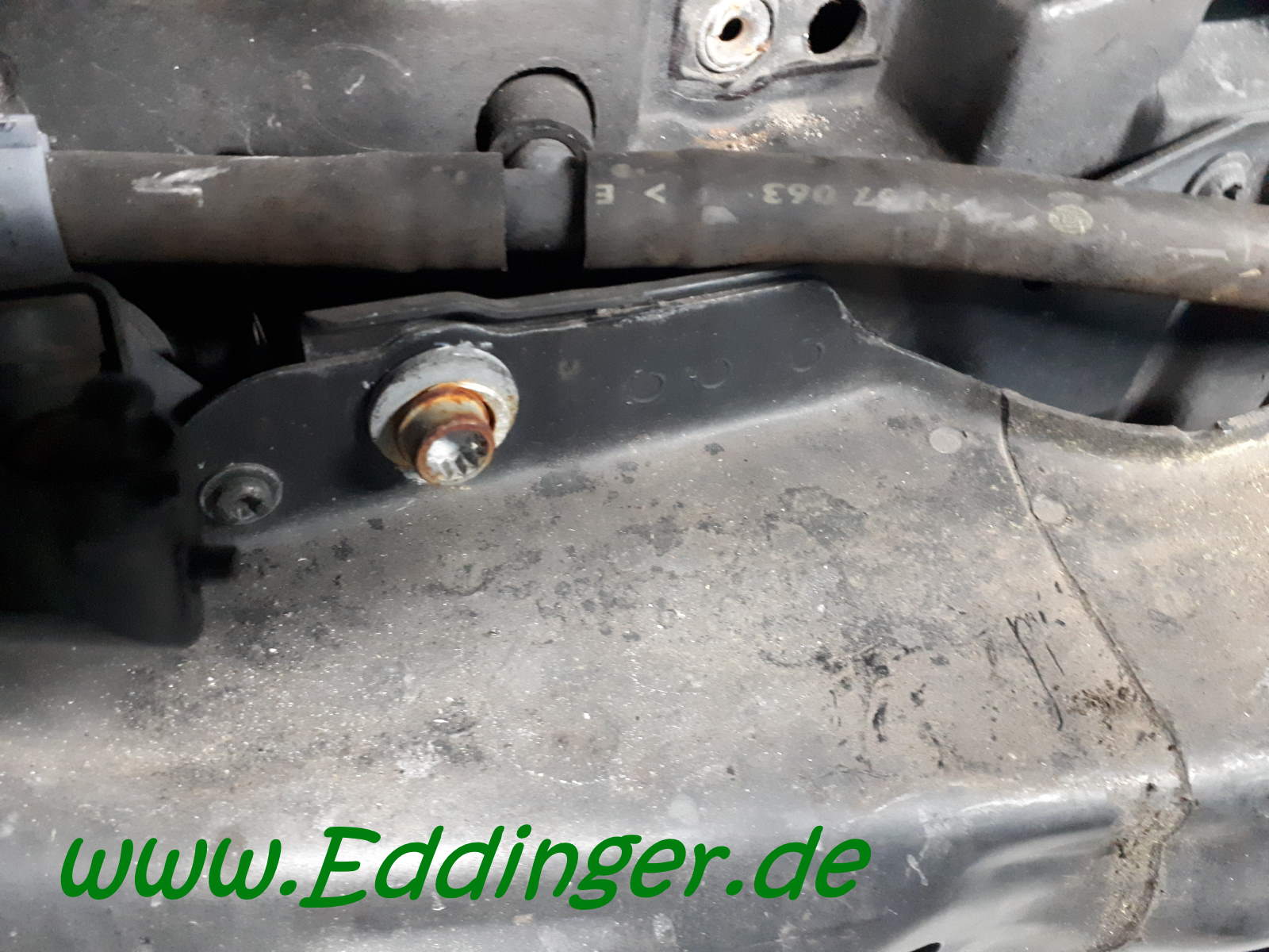

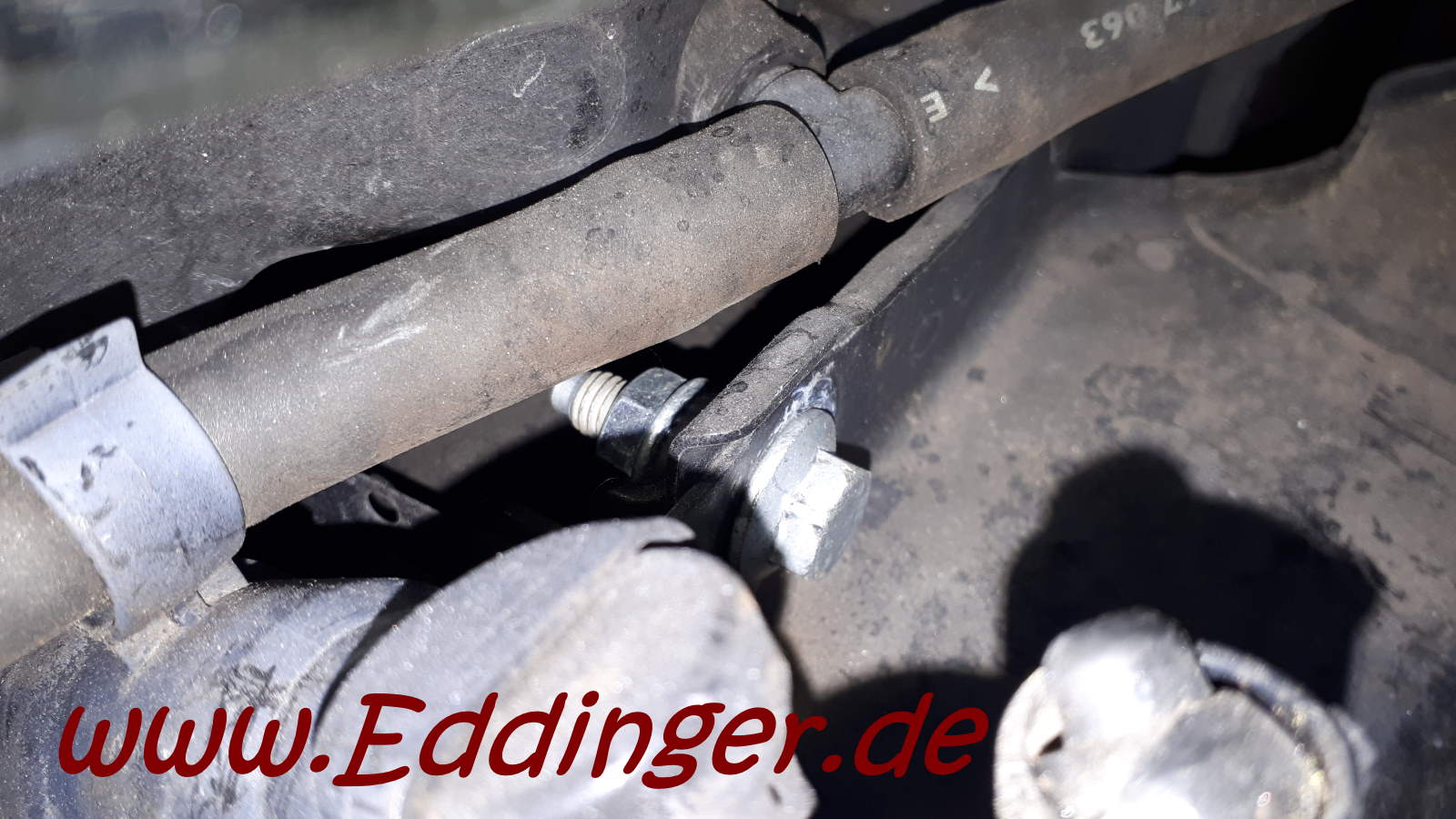

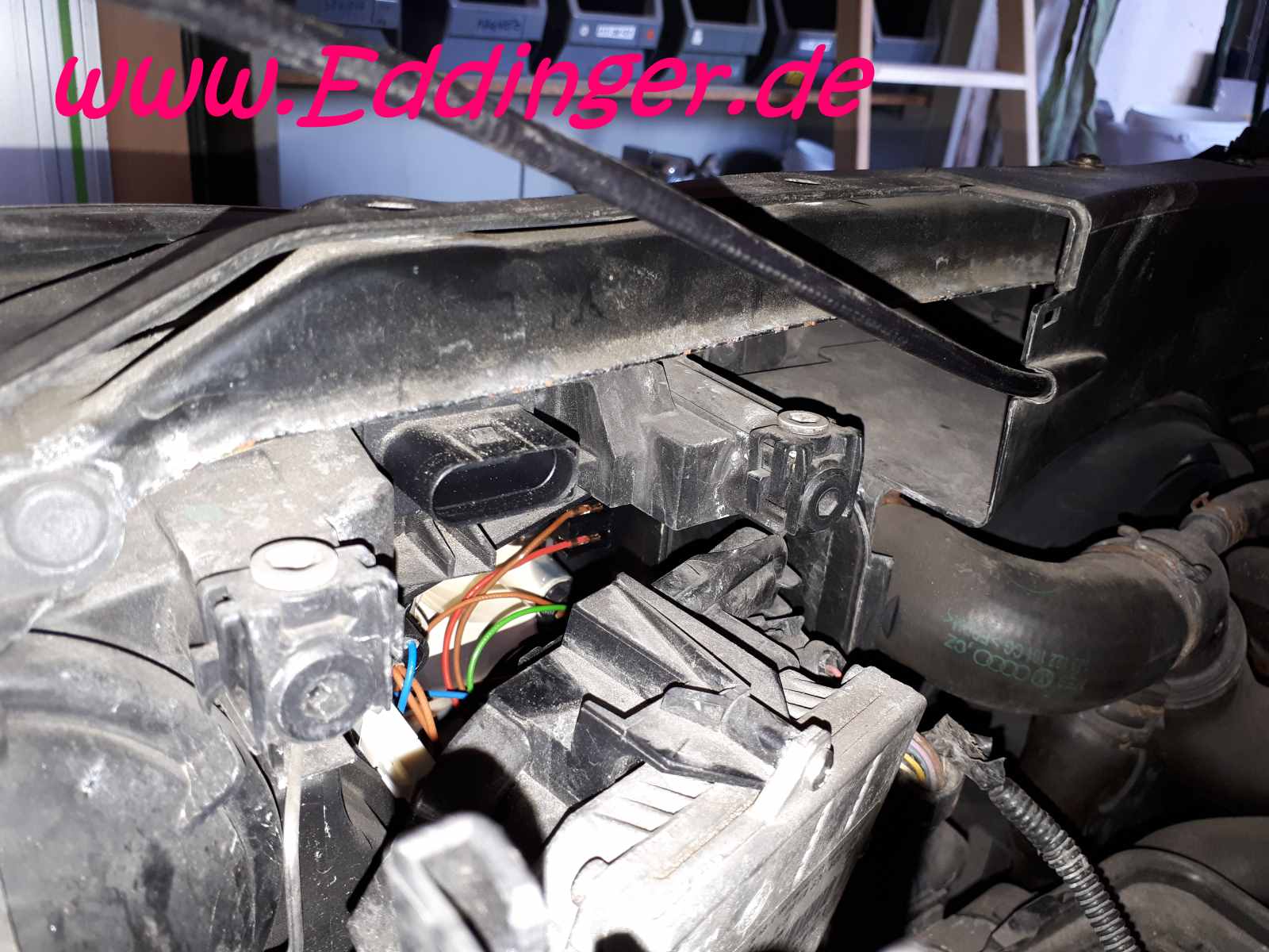

weiter gehts am Boliden...
dieser Halter dürfte auch noch ein Opfer der Versuche sein, die Standlichtbirne vom Motorraum aus zu wechseln...
nun denn, Stange ab und und das Schrecken kann beginnen

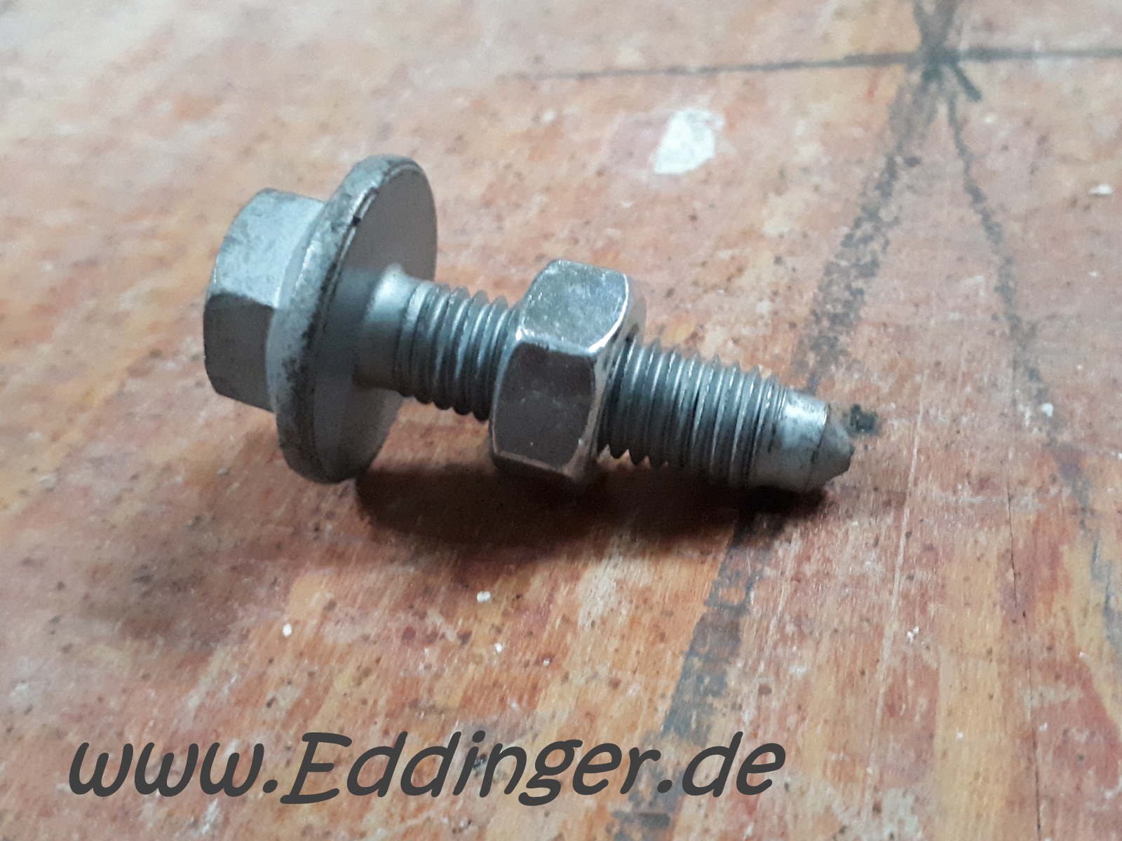

am Träger schätz ich mal, dass die Schraube nicht original ist...
und die erst recht nicht :D
zu allem Übel ist noch die Anschweißmutter durchgenudelt
Wer die richtige TN für die Schrauben hat, bitte melden
zur Spontanreparatur musste ne Mutter herhalten.

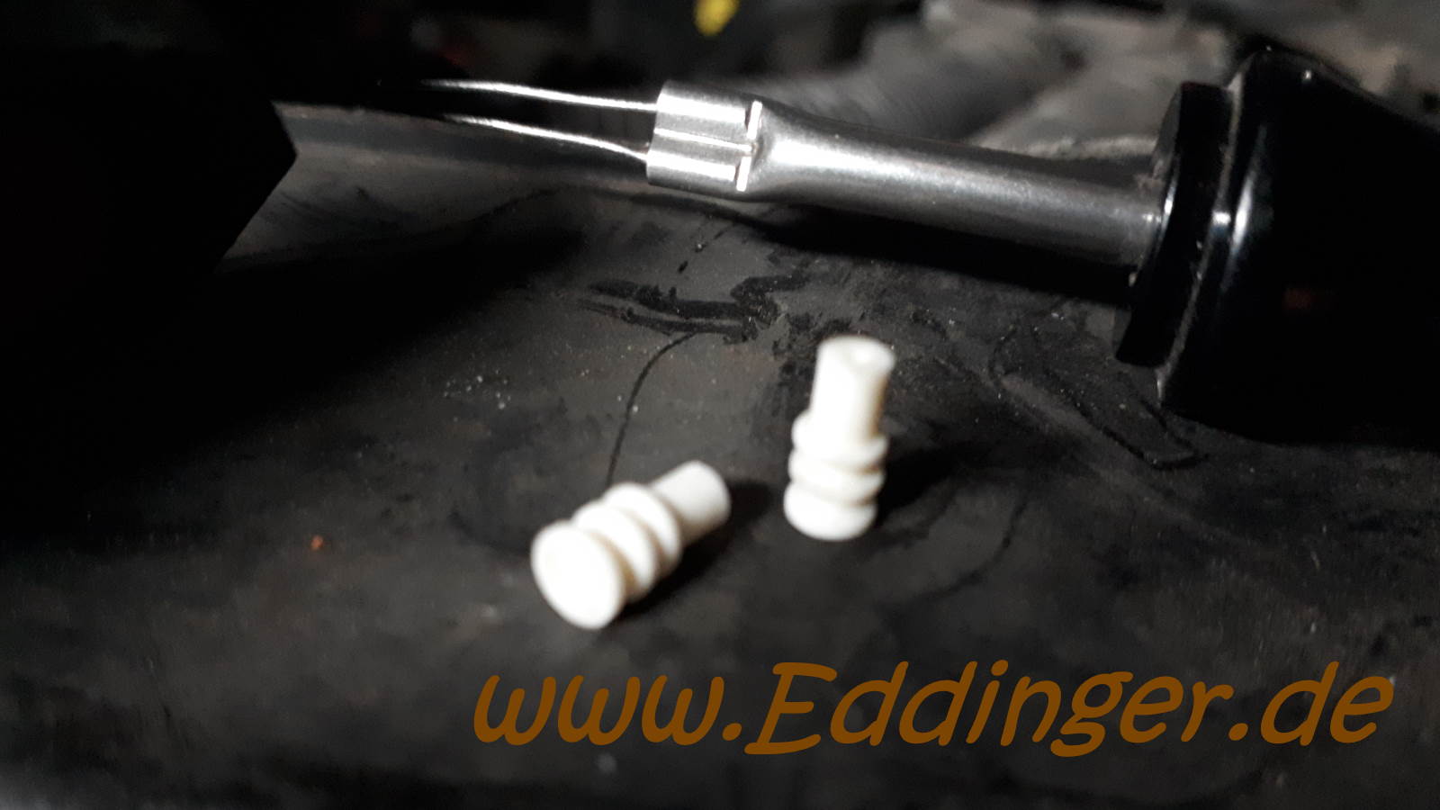

weiter gehts mit neuen Steckergehäuse: TN 1J0 941 165
ein Blindstopfen musste auch nachgerüstet werden
Fortsetzung folgt
