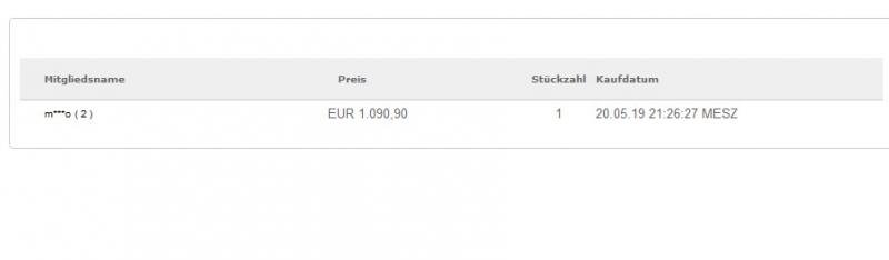

ja, der hat da nen "Platzhalterpreis" eingegeben, weil er von VW nix mehr bekommt. Müsste man im schlechtesten Fall halt mal 20-30 Euro für Rücksendekosten investieren und schauen ob er zu dem Preis doch liefern kann :D Eine Anlage wäre ja noch da :D :D

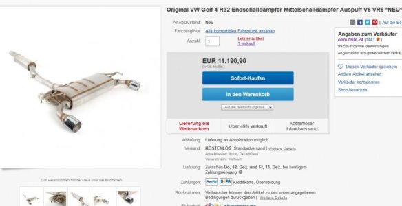

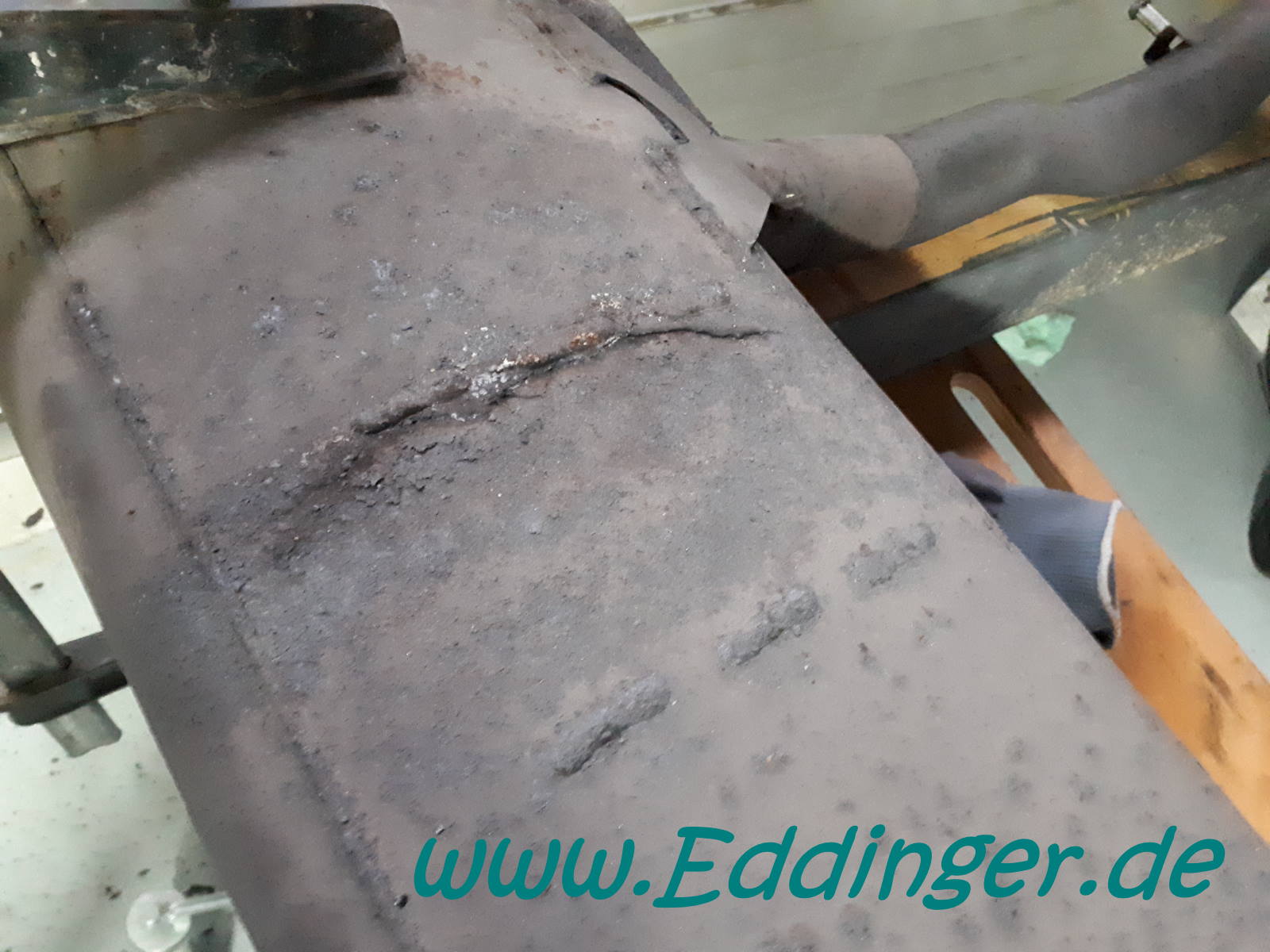

gestern mal den Endtopf abgemacht und irgendwie will ich in den gar nimmer so viel Geld investieren...
was für Alternativen hätte ich denn momentan , wenns nahezu original bleiben soll?

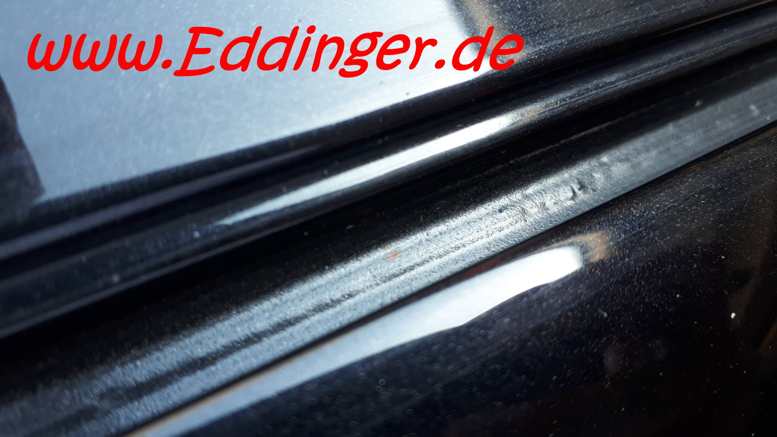

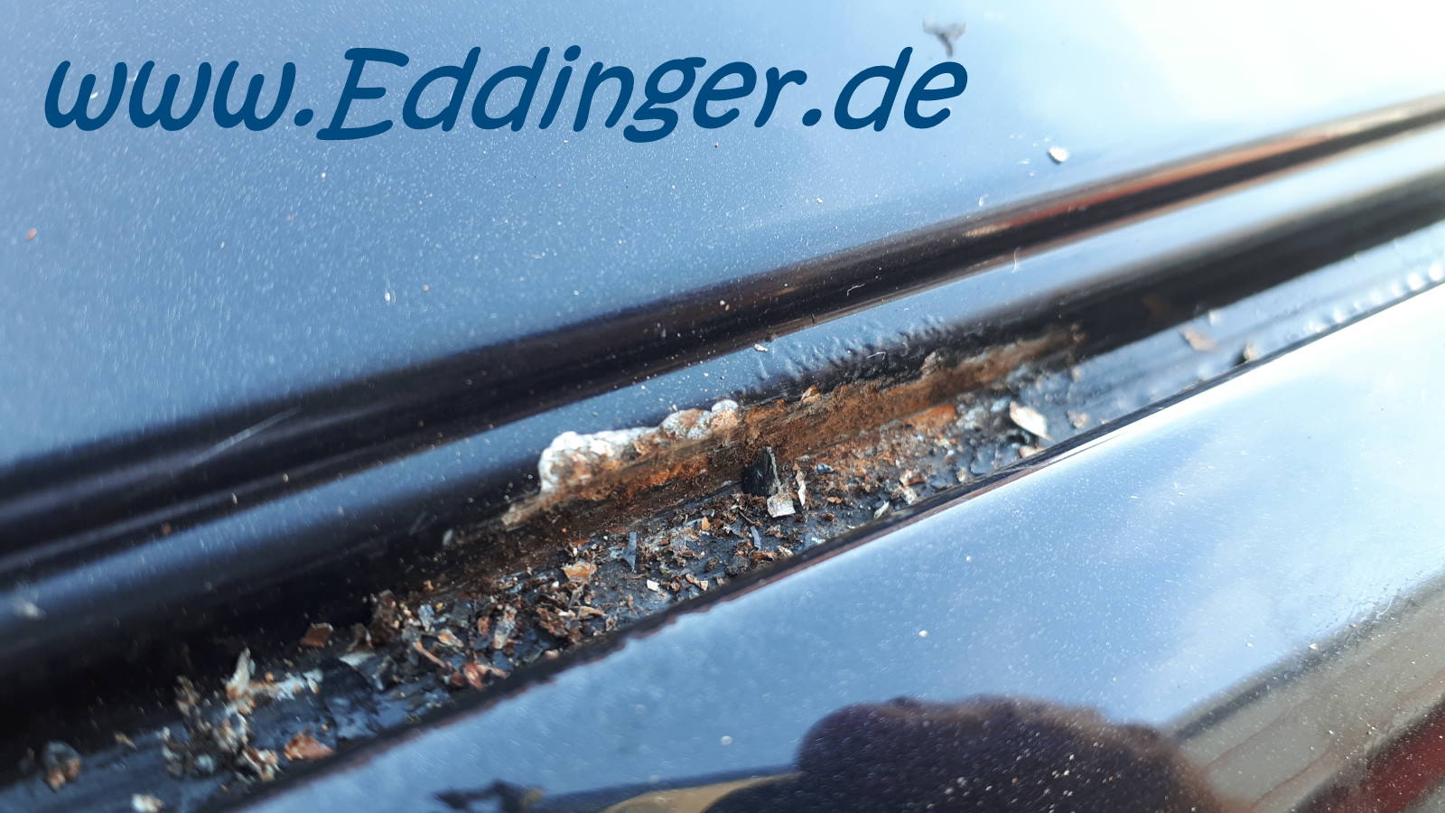

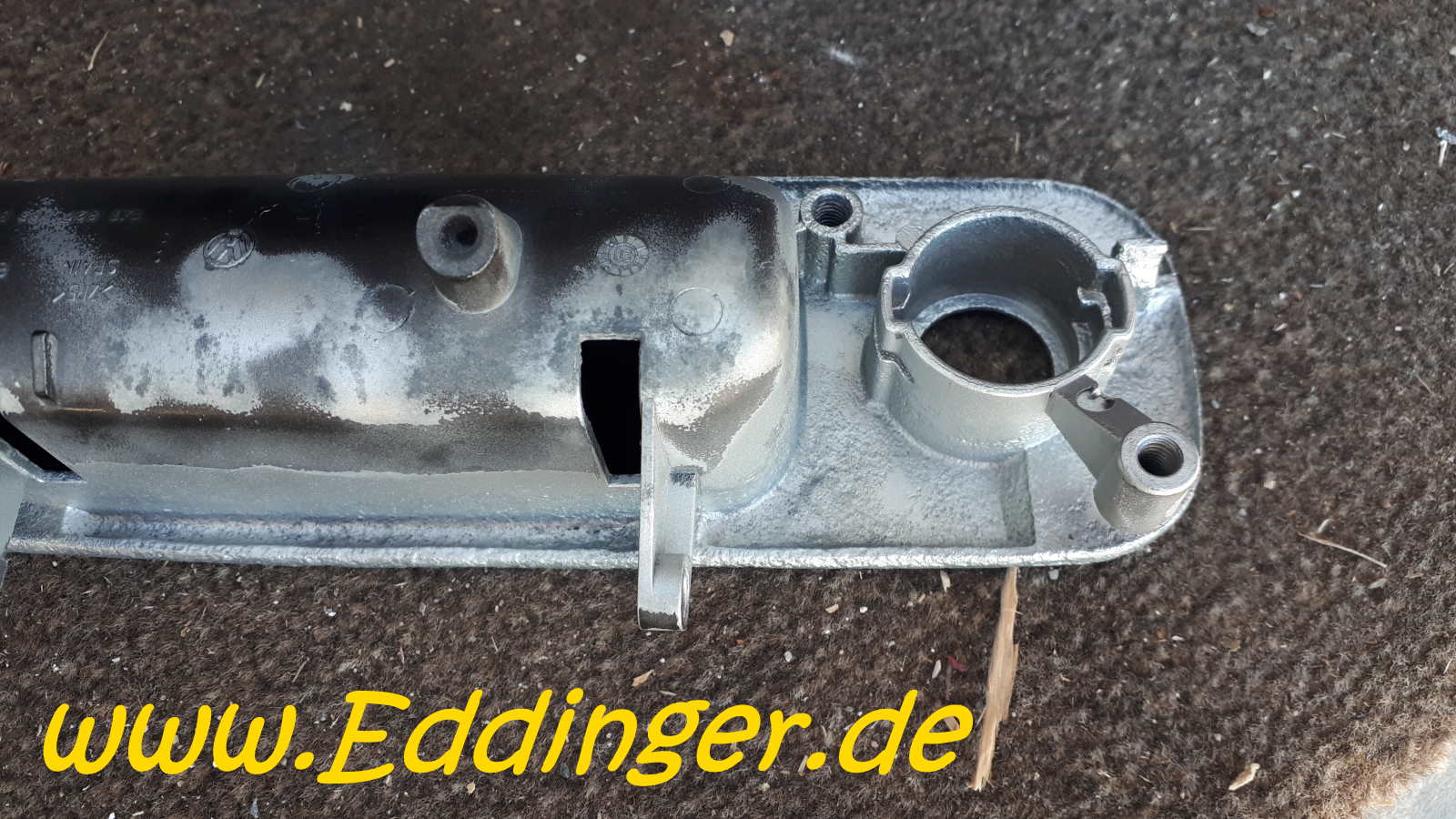

AW: Überraschung: Golf 4 R32

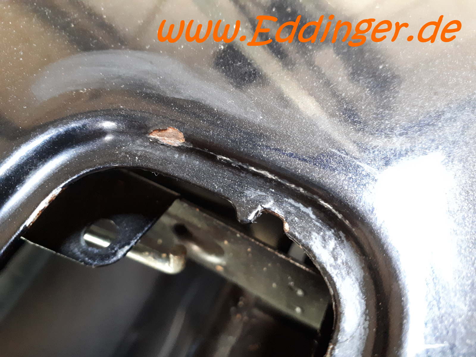

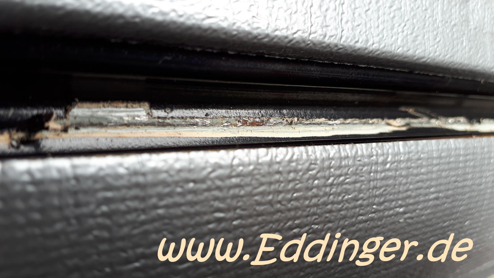

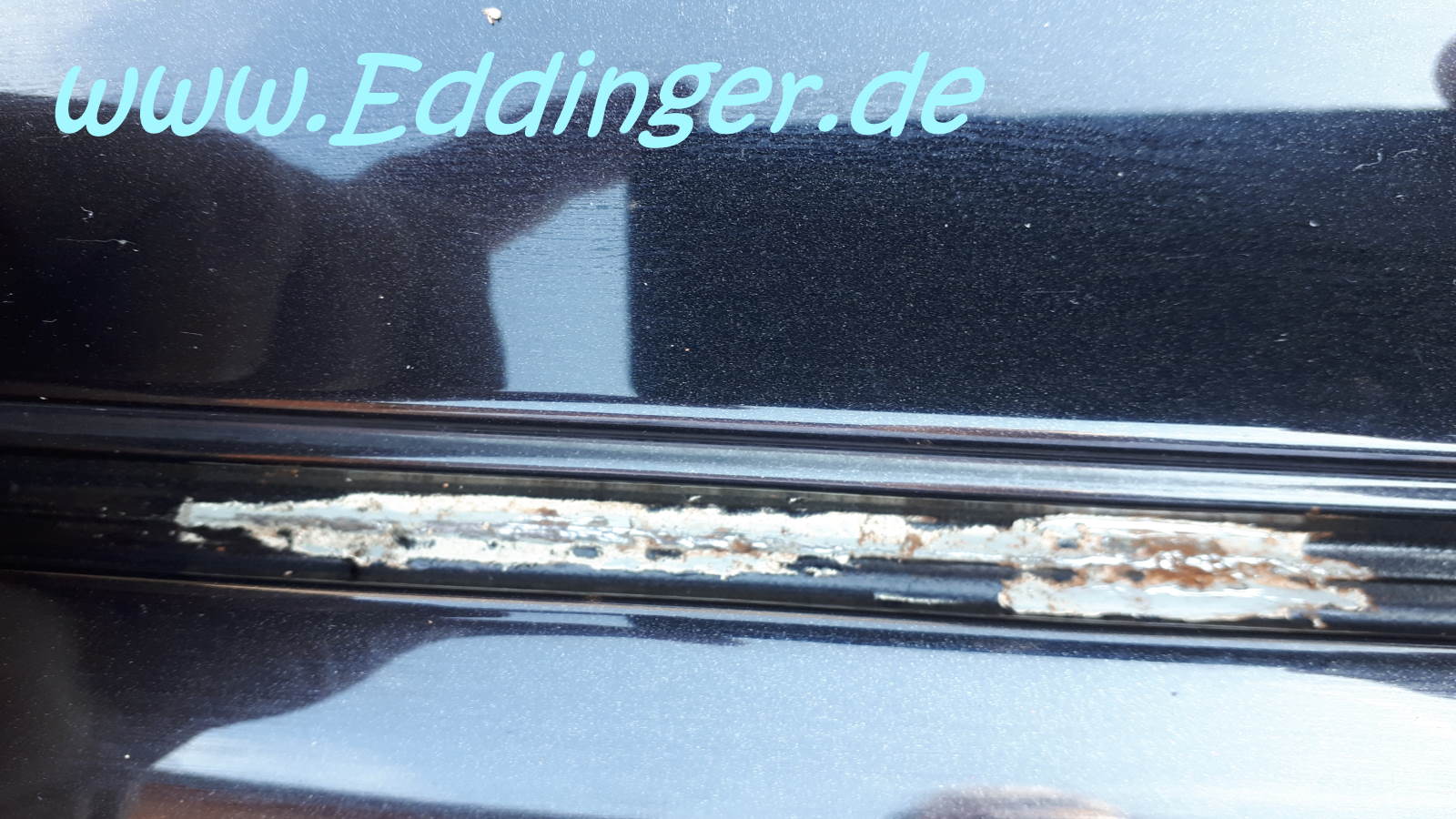

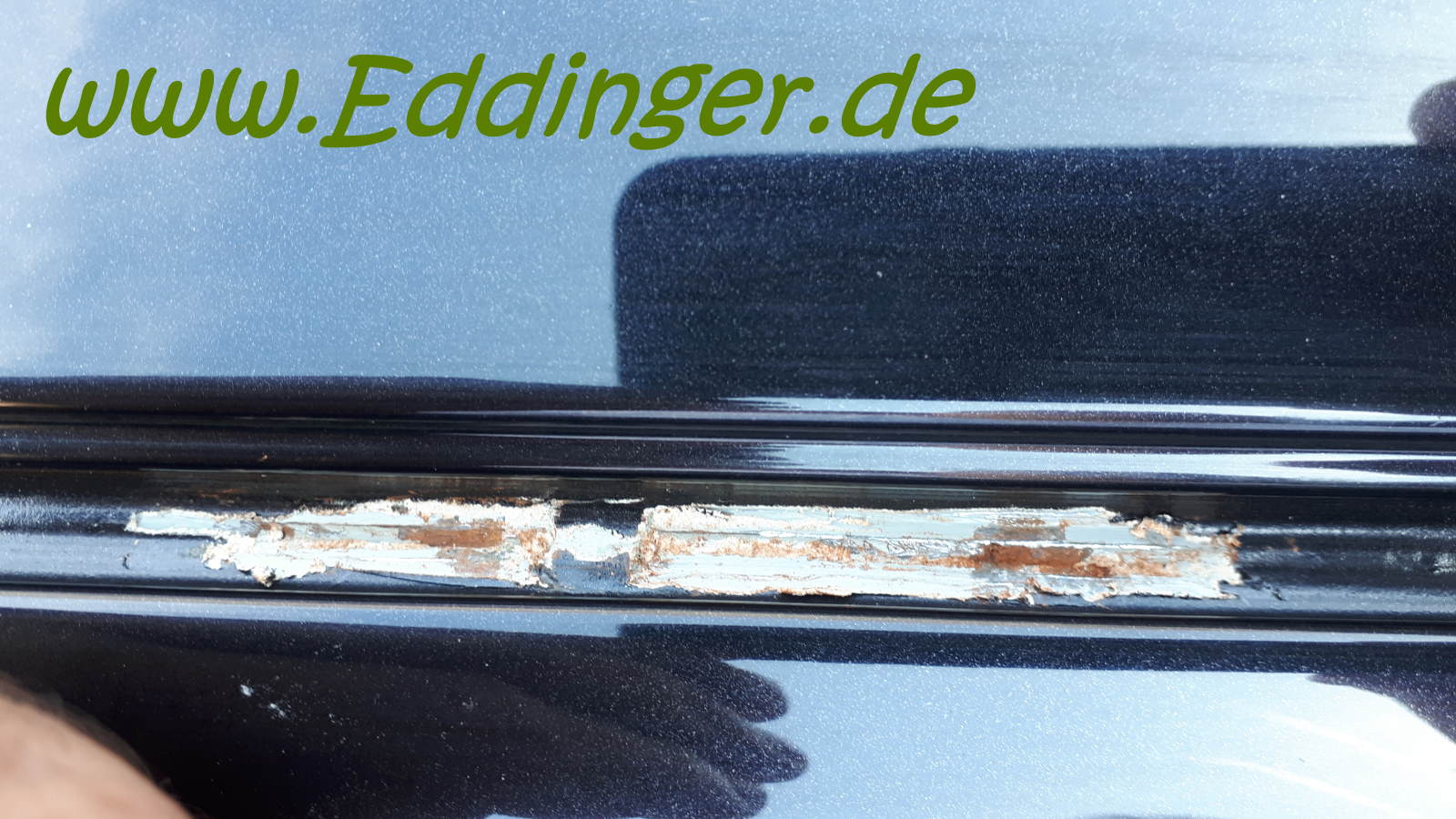

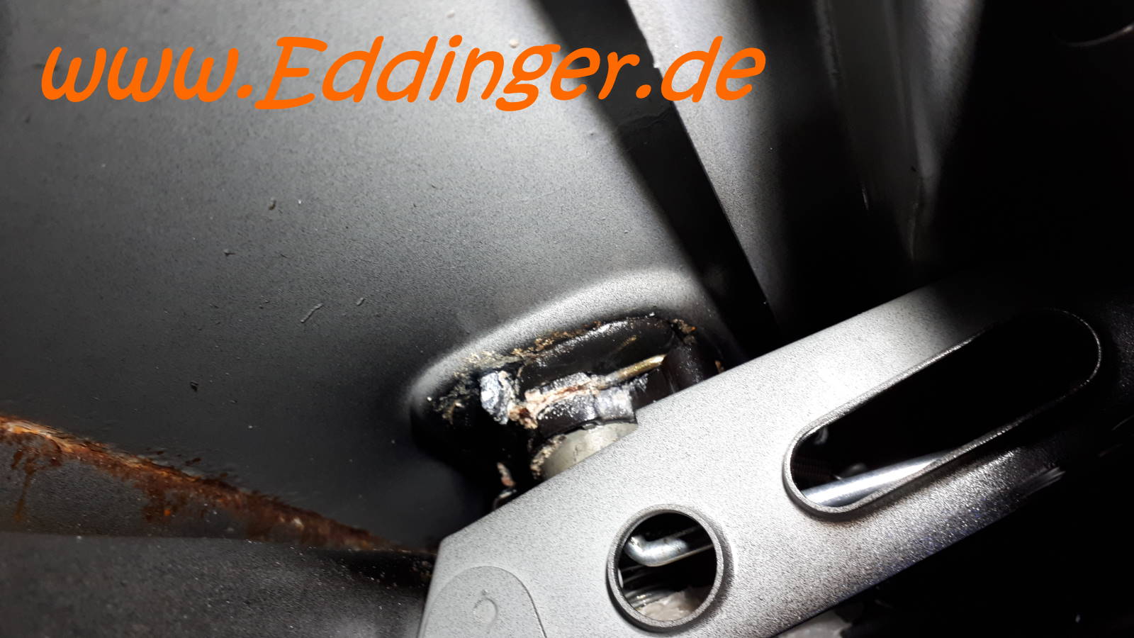

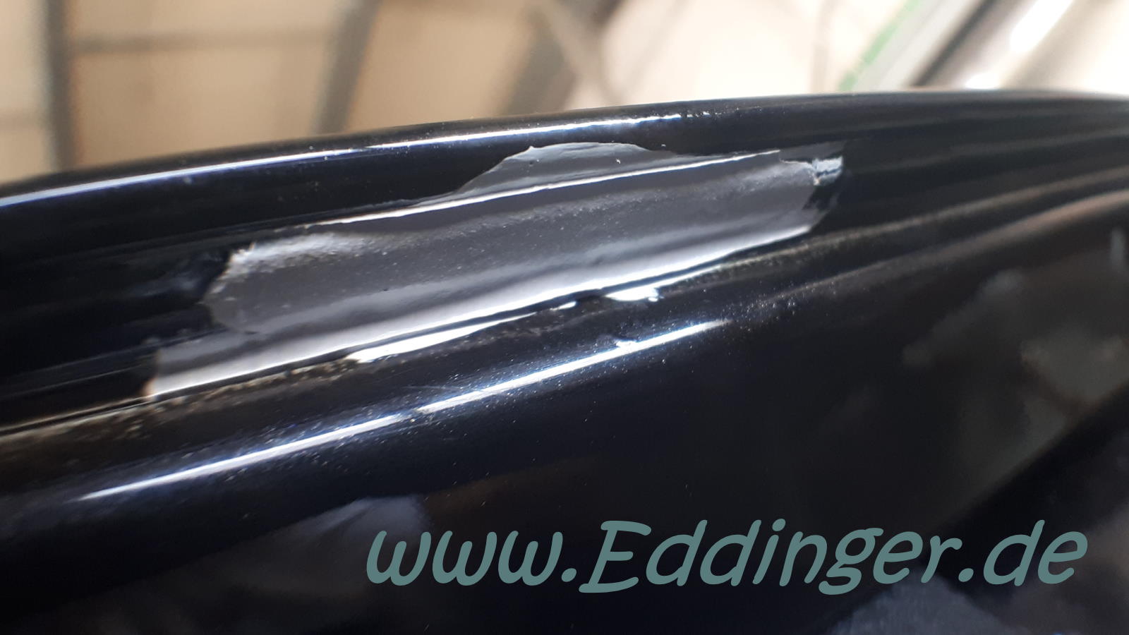

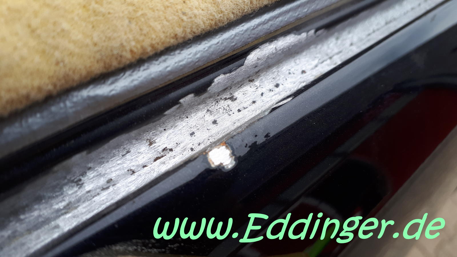

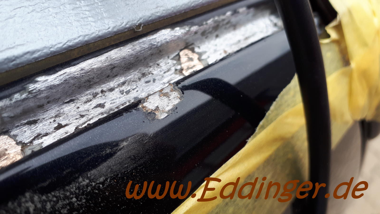

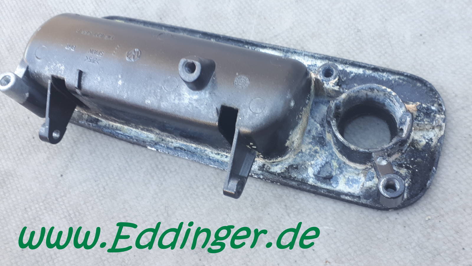

nun denn, dann mal ran an die Problemstellen
Heckklappe sah bis auf zwei "kleine" Stellen recht gut aus...
weiter gehts mit der Heckklappe...
leider brach mir beim Ausbau die ein Öse ab, bis jetzt hälts... Ersatz liegt im Lager, kommt aber erst dann rein, wenns nimmer hält.
Fortsetzung folgt
  • Golf 4, VR6 Beitrag #29
Leider ist die Klappe innen so rotting, dass du eine neue in einem Jahr brauchst. Da hilft auch kein Wachs mehr.
  • Golf 4, VR6 Beitrag #30
is TM... das Wunder in Fettform... :D
mal schauen wie sichs entwickelt, ne neue/bessere Klappe is ja schnell organisiert. Oder gibts da spezielle Abweichungen die nur für den R32 entwickelt wurden? :D

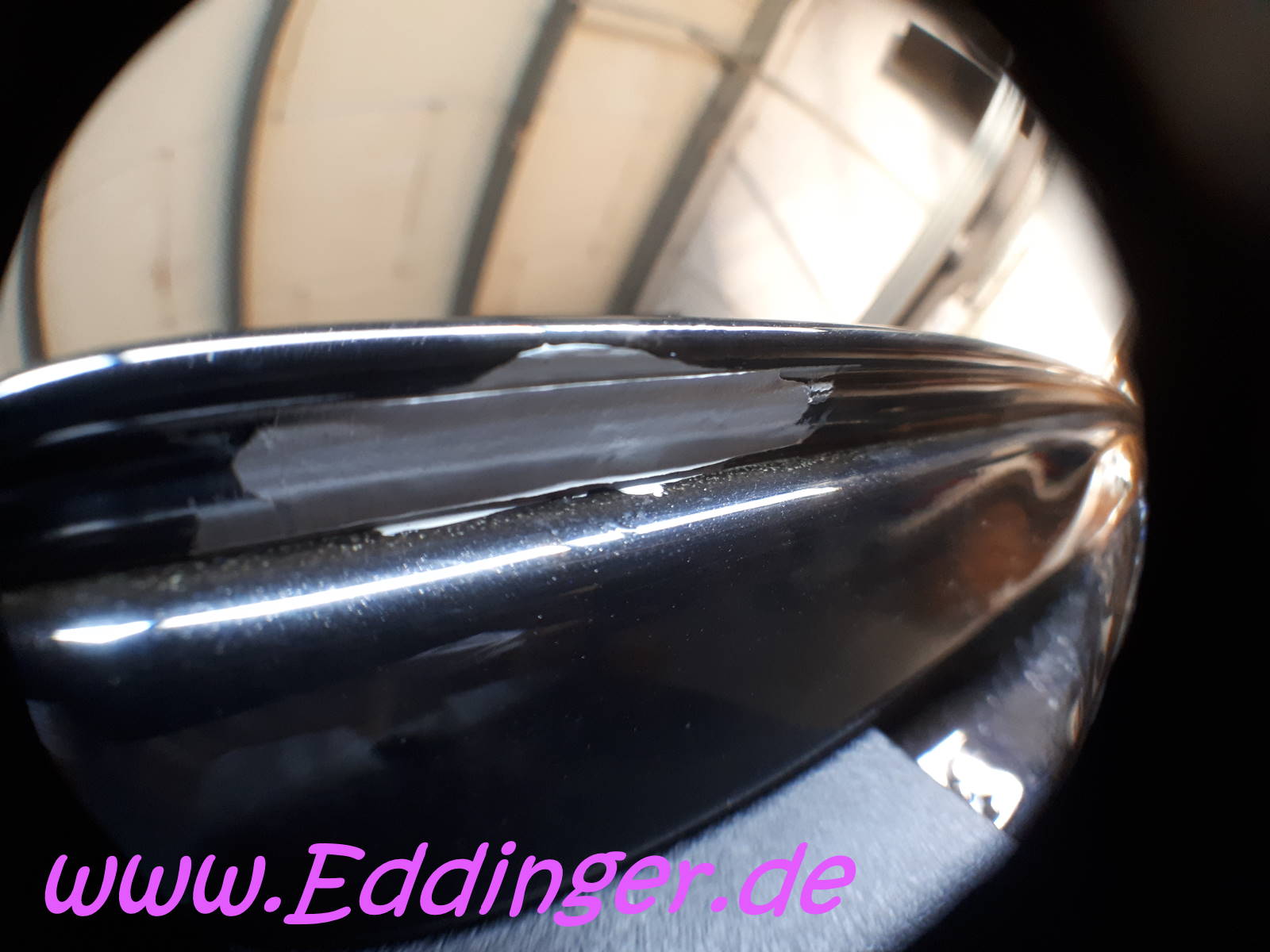

ok, dann mal die Frage in die Runde, wie der befestigt wird bzw. welche Unterscheide dann tatsächlich vorhanden sind
  • Golf 4, VR6 Beitrag #33
Der ist geklebt und wenn überhaupt nur sehr schwer abzubekommen...
Ich weiß aber nicht, ob der noch als Ersatzteil zu bestellen ist?!?
Wenn ja dann würd ich den gleich mit einkalkulieren ;)
Die restliche Heckklappe ist wie der Rest der Karosserie mit dem Normalo-Golf gleich...
  • Golf 4, VR6 Beitrag #34
nun, dann müsste wohl die Klappe zerflext werden :D
  • Golf 4, VR6 Beitrag #35
Habe das gerade erst gemacht.... den Dachkantenspoiler ohne Beschädigung der Klappe oder des Spoilers abzubekommen kannst du komplett vergessen. Wer sagt das geht ohne Blessuren der lügt.
Ich habe den Spoiler warm gemacht und habe mir extra vom Lackierer einen speziellen Schneidedraht besorgt. Selbst mit dem speziellen Draht und warm machen war das mit extremen Kraftaufwand verbunden. Mein Spoiler war dermaßen doll verklebt. Da mein Auto momentan eh komplett lackiert wird war mir egal ob ich den Lack beschädige. Zeitaufwand waren gute 2 Stunden um den blöden Spoiler abzubauen. War schlimmer als die Schweller und das war schon nicht sooooo cool.

ich seh schon, die Klappe muss dran glauben
danke für Deinen Beitrag
was ist das für ein spezieller Schneiddraht? ich hab nur den für Spiegel zu demontieren, ist vom Würth und ist quadratisch und ca. einen Millimeter stark
  • Golf 4, VR6 Beitrag #37
Ähhm beim Golf 5 R32 steht im reperaturleitfaden groß und dick drinnen, keinen schneidedraht verwenden. Wird beim Golf 4 R32 ähnlich sein
Es gibt einmal einen Schneidedraht, und ein Schneidefaden.
Man sollte aufjedenfall ein Schneidefaden benutzen um den Kleber zu schneiden, der Draht macht Ruck Zuck den Lack kaputt, ein Schneidefaden tut das zwar auch irgendwann, aber nicht so schnell.

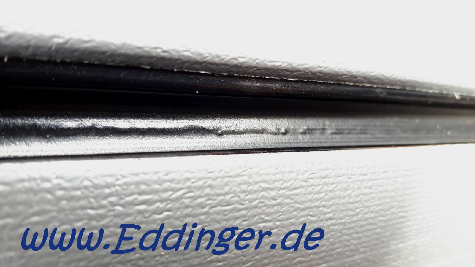

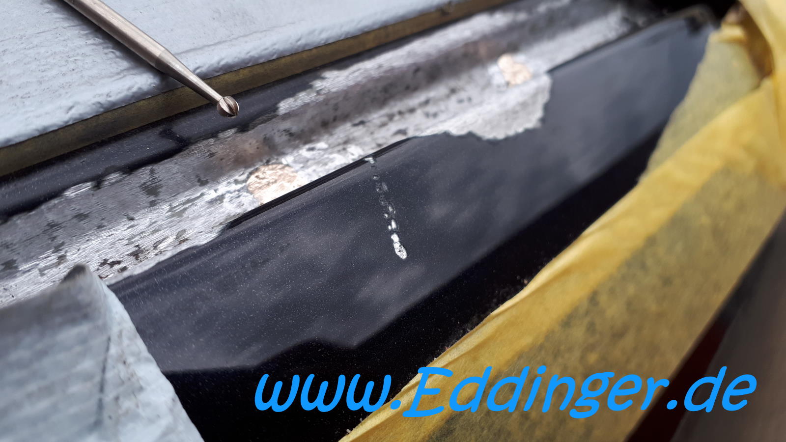

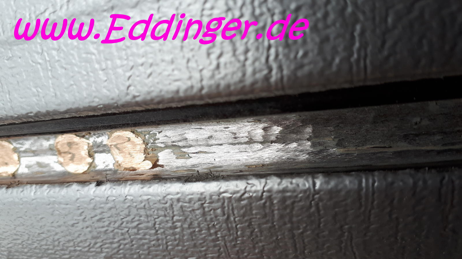

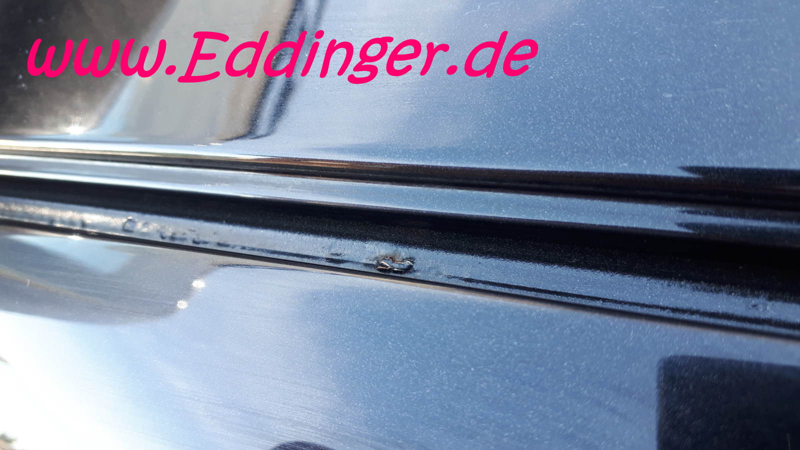

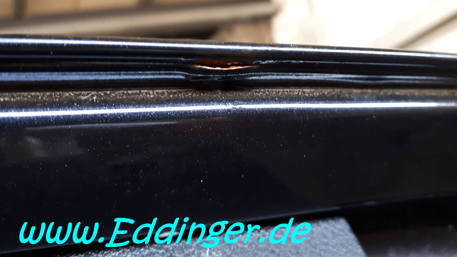

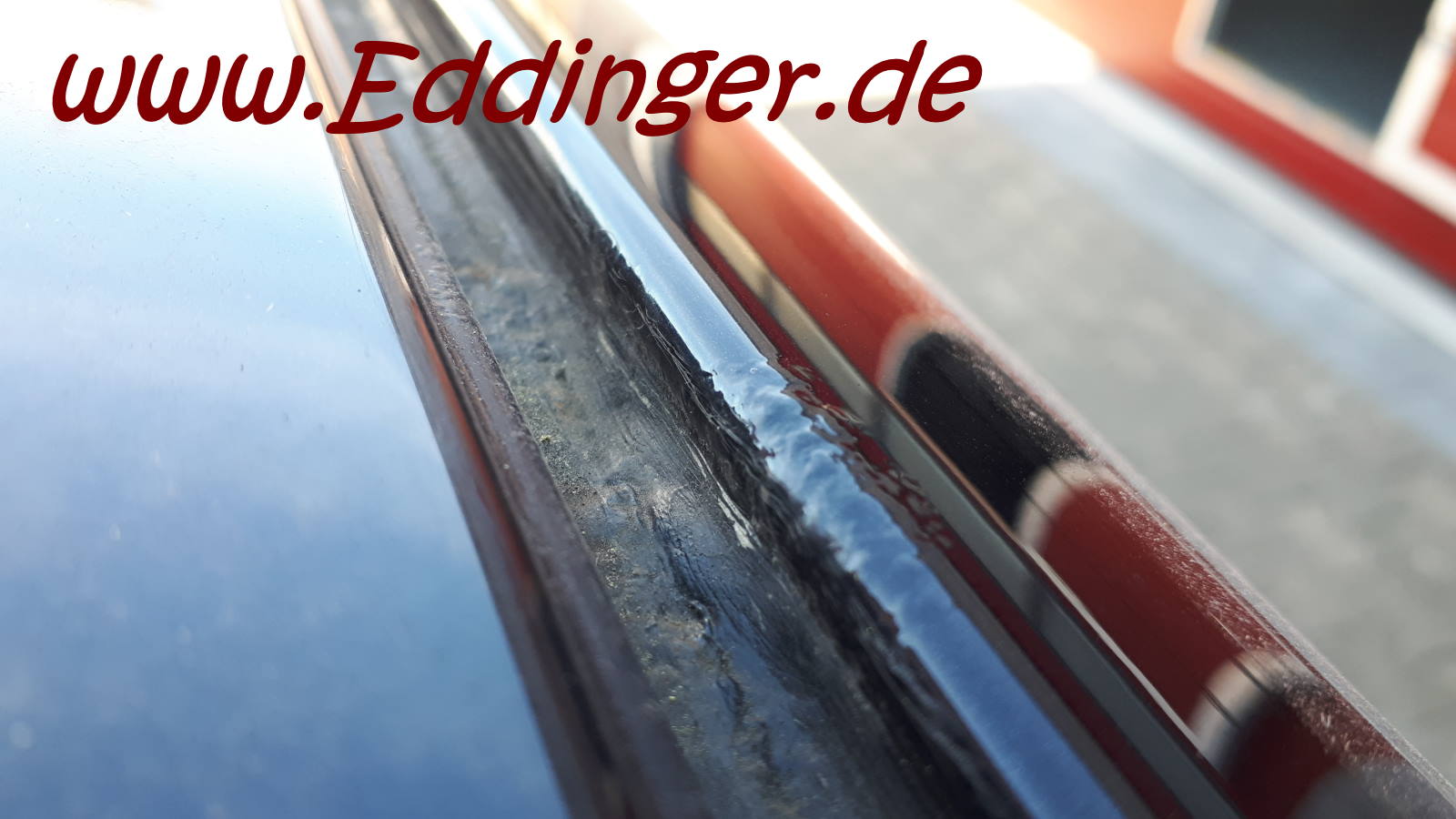

weiter gehts mit der Dachrinne...
Fortsetzung folgt
  • Golf 4, VR6 Beitrag #39

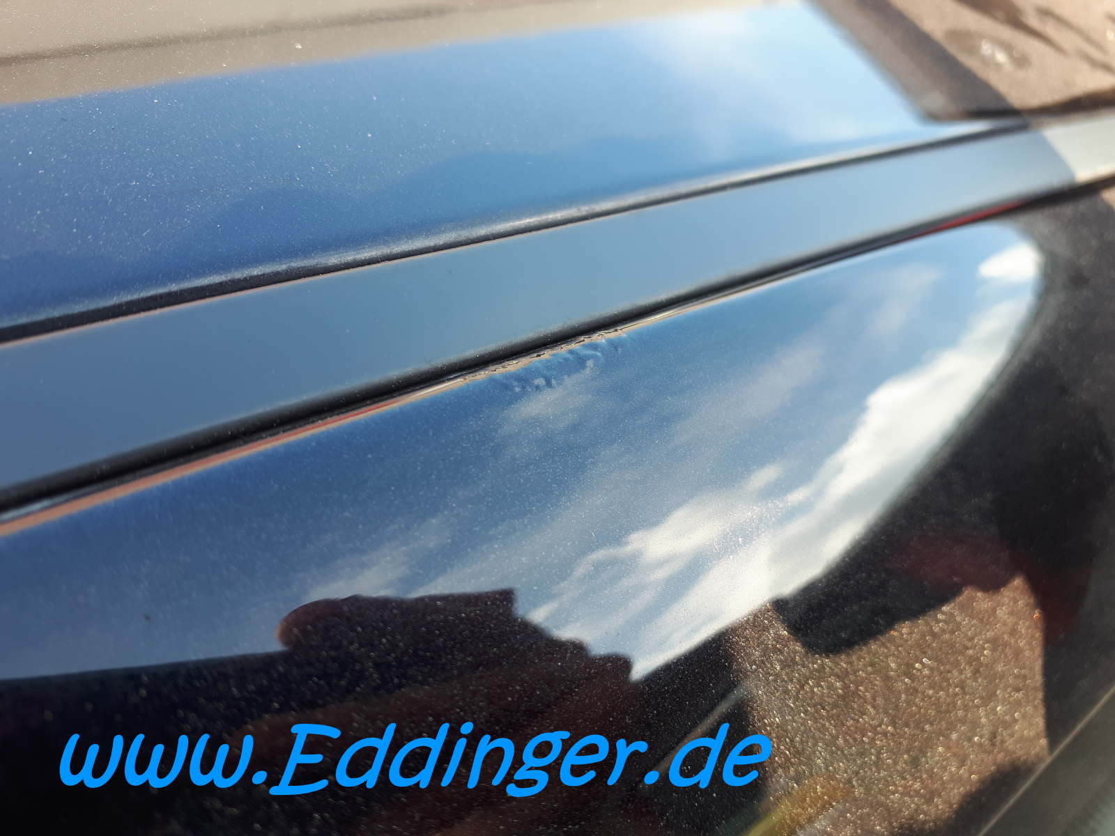

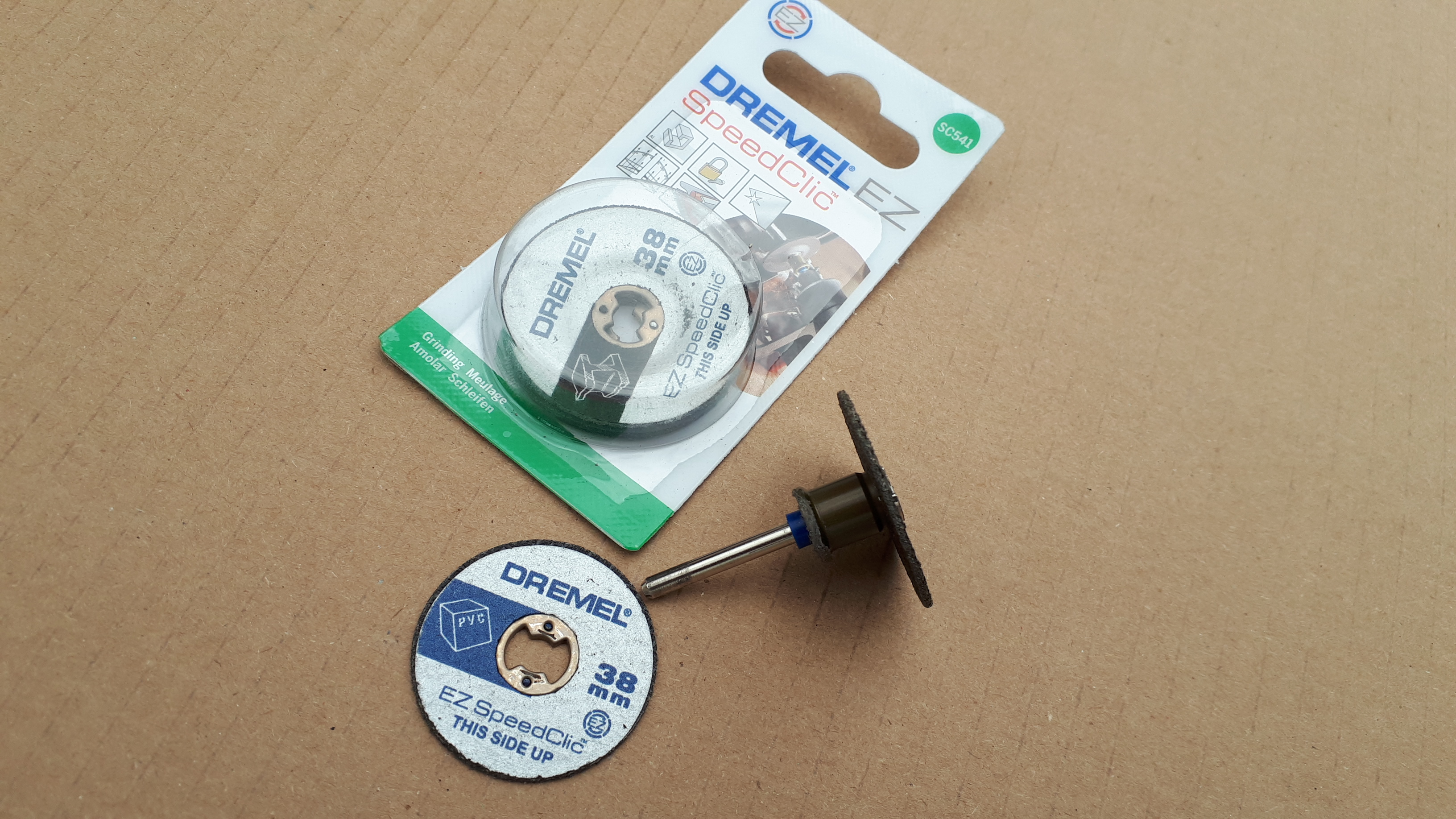

damit lässt sich die Dachkante sauber rausflexen
leider gabs auch ein Missgeschick
Fortsetzung folgt
