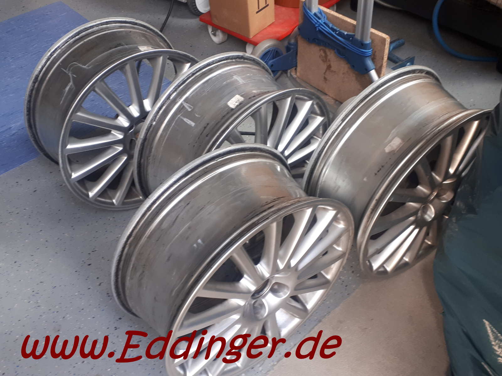

kurzer Blick ins aktuelle Geschehen
drei Fragen in die Runde gestellt:
gibt es für die Alus eine passende Farbnummer?

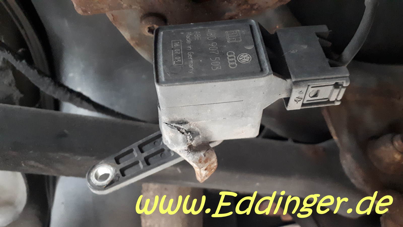

geh ich recht in der Annahme, dass der Mensch, der das Fahrwerk eingebaut hat, den Längslenker soweit nach unten gedrückt hat, dass auch die Querlenker dementsprechend runter gingen und den Anschlag aus den Angeln hob?

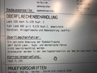

Farbcode für OZ Felgen: 8Z8 OZ Brillantchrom

Meine Niveausensoren sahen gleich aus, ich hatte aber noch das Originale FW drinnen. Bei mir war das Gestänge eingerosten und ließ sich nicht mehr frei bewegen.

Hier die Codes.
Der Sensor ist hinüber.

danke Dir
cache.php
ja, davon bin ich ausgegangen, dass der hin is. Wollt mir nur die Gewissheit abholen, dass ich unschuldig bin

grad die Info bekommen, dass 500ml 104 netto kosten und er wohl 600ml benötigt
Dann soll er erst etwas Ähnliches vorspritzen und dann den richtigen Ton drüber, dann kommt er auch mit 500ml hin8)

AW: Überraschung: Golf 4 R32
danke Dir, geb ich weiter...
in welchem Farbton würdest Du die Felge innen (nicht Tiefbett) lackieren? Die wird ja normal von allein schwarz, von daher würde ich da glatt schwarz nehmen
Ich würde die felgen innen wie aussen mit ein hellgrau füllern oder ein hellgrauen nass in nass spritzen.
Dann einfach ein LA7W innen und aussen spritzen.
Und dann das 8Z8 mit einer Mini jet Pistole drüber spritzen (reicht nur aussen), danach 2 Gänge klarlack und fertig.
