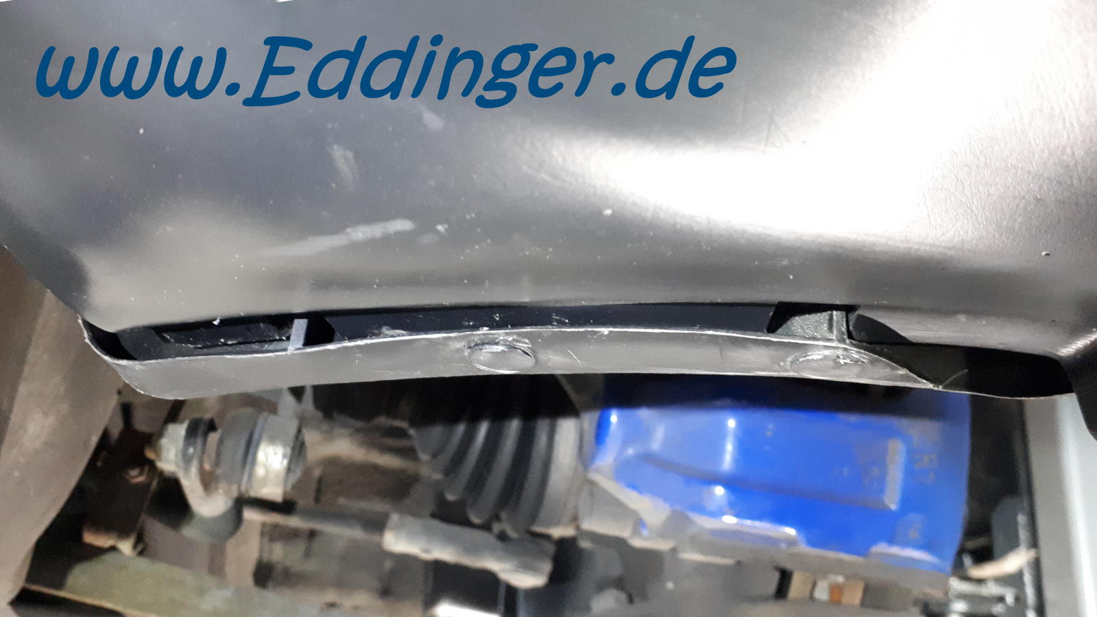

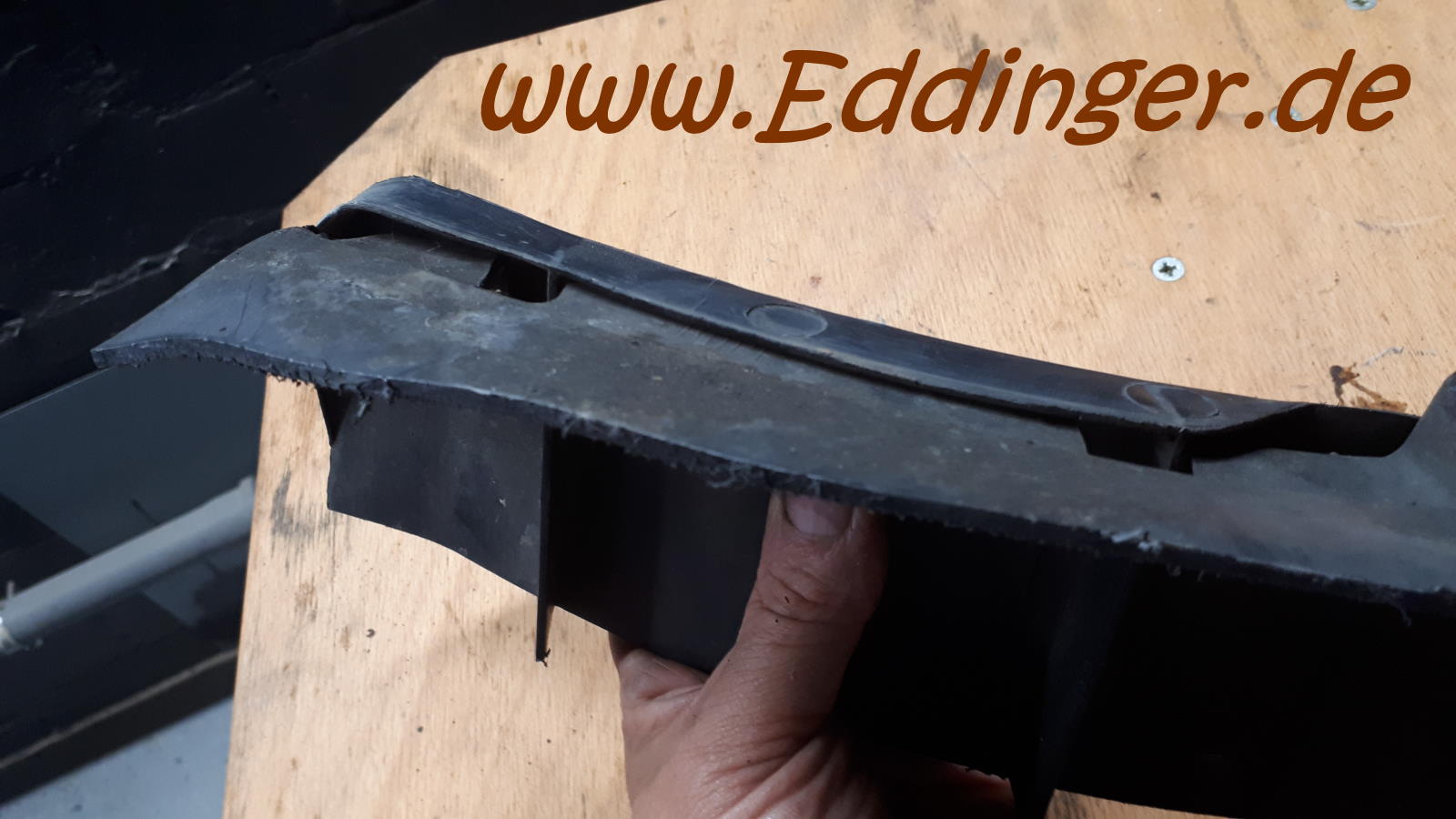

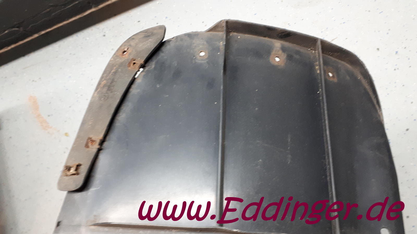

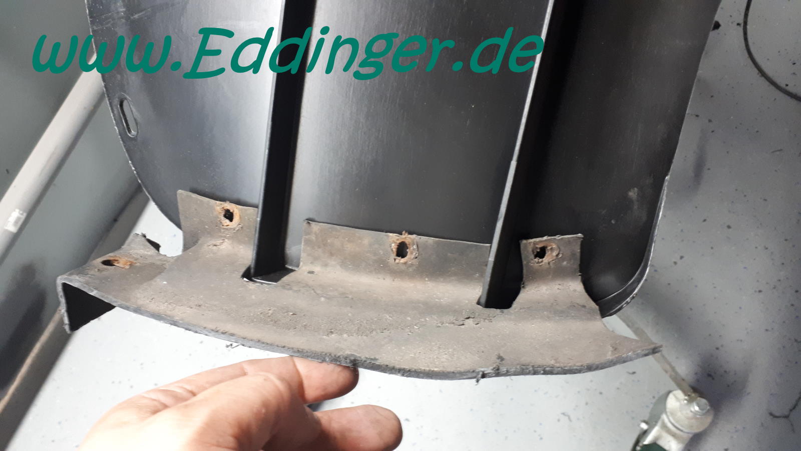

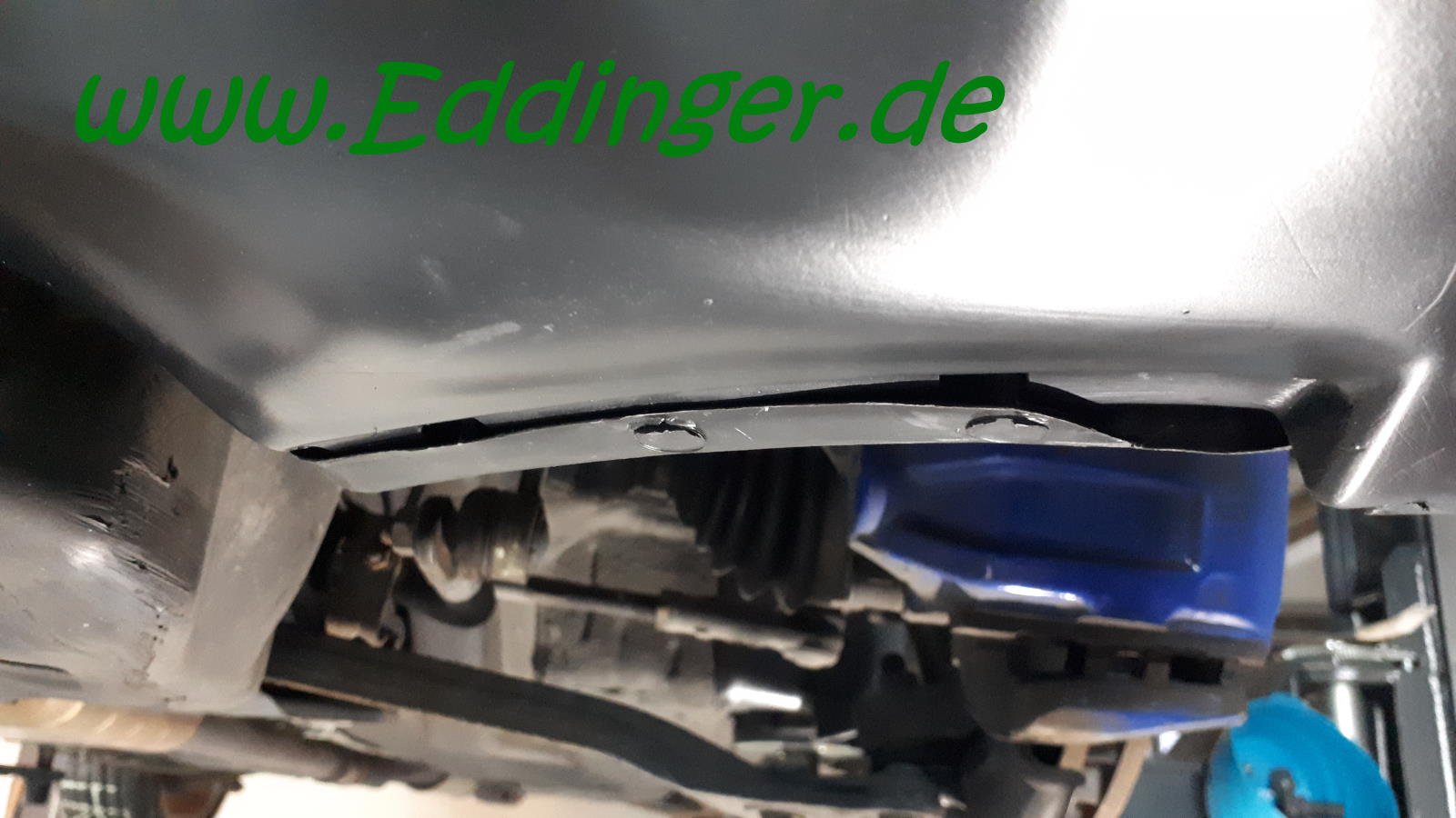

die Standard-Schalen müssen zu R32-Schalen umgebaut werden, was liegt da näher, als die alten als Schablone zu verwenden...
dann noch die Füllstücke verbauen:
  • Distanzstück, links: TN 1J0 806 569
  • Distanzstück, rechts: TN 1J0 806 570
und sieht dann so aus
die Perspektive bringt das jetzt nicht so rüber, aber warum ist da ein über 12mm breiter Spalt?
also nochmals ran...
und diesmal die Schablone vom Unterfahrschutz genommen...
und sieht schon besser aus.

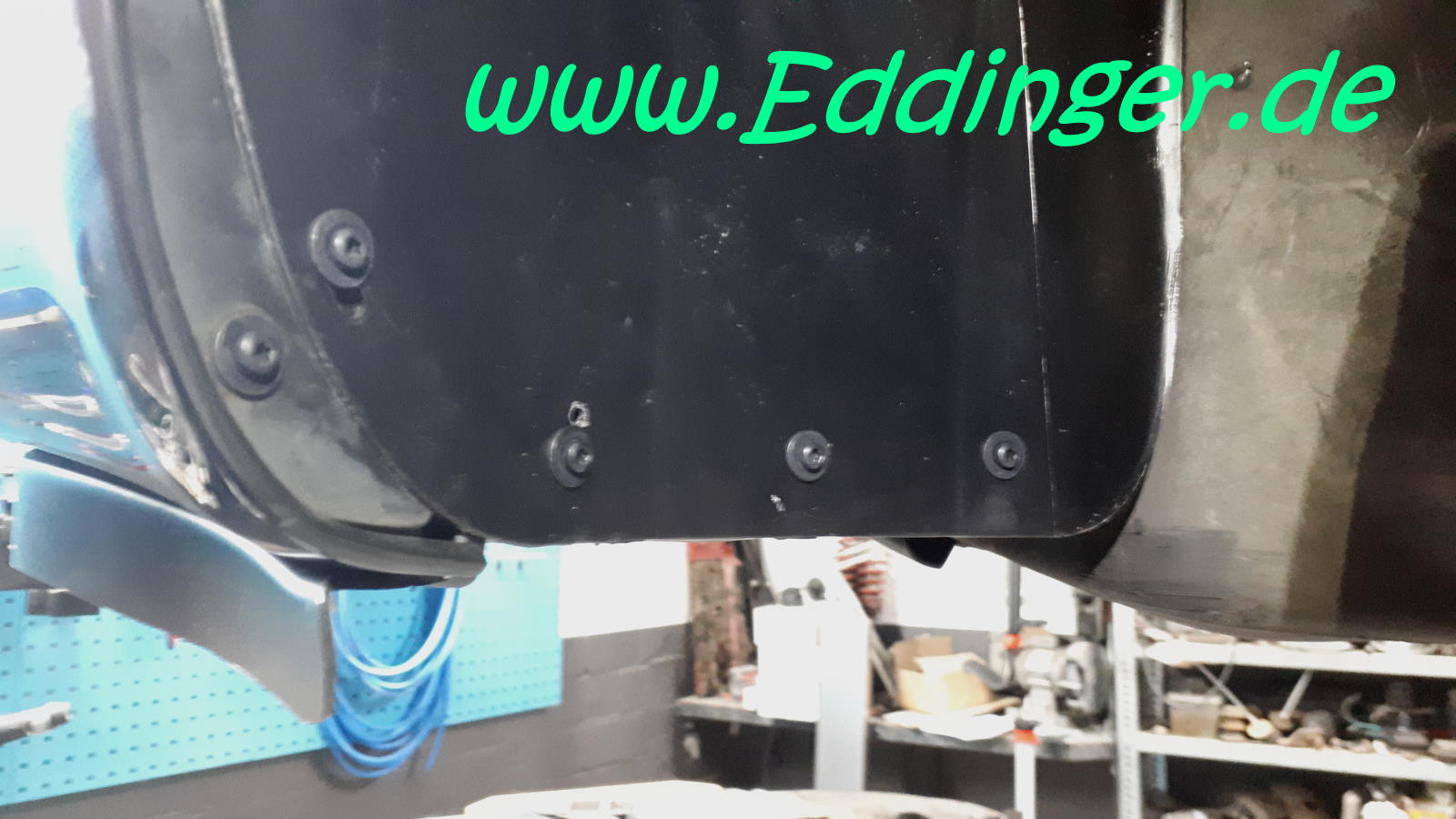

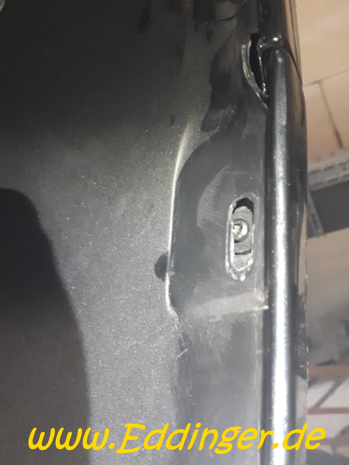

Neue Schalen verbaut und gleich ein falsches Loch drin
Fortsetzung folgt

@r32TKR wie jetzt, Dir gefällt das unnötige Loch da?
weiter gehts: rechts hats dann doch auf Anhieb gepasst...
nur musste die Schale trotzdem nochmals runter...

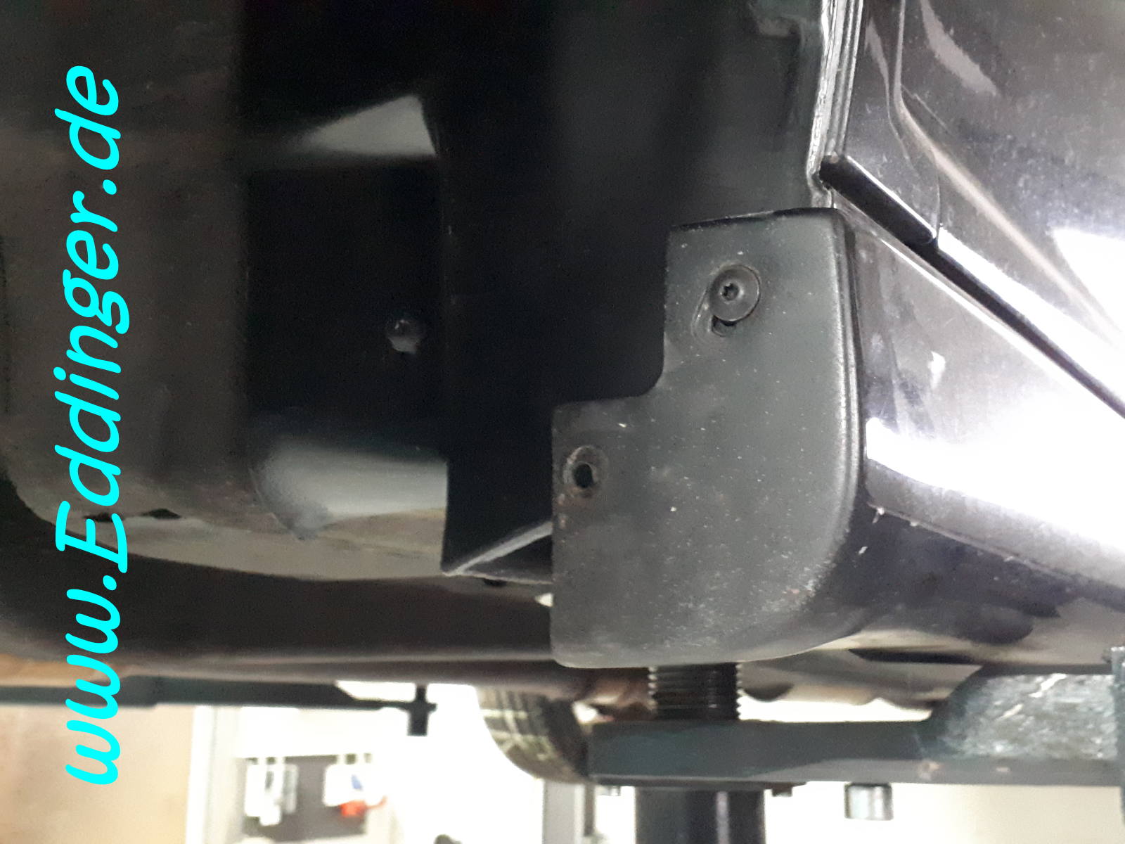

Anbindung an den Scheller...
die obere Schraube geht in den Schweller direkt rein...
die untere in die Schwellerverbreiterung.
Fortsetzung folgt

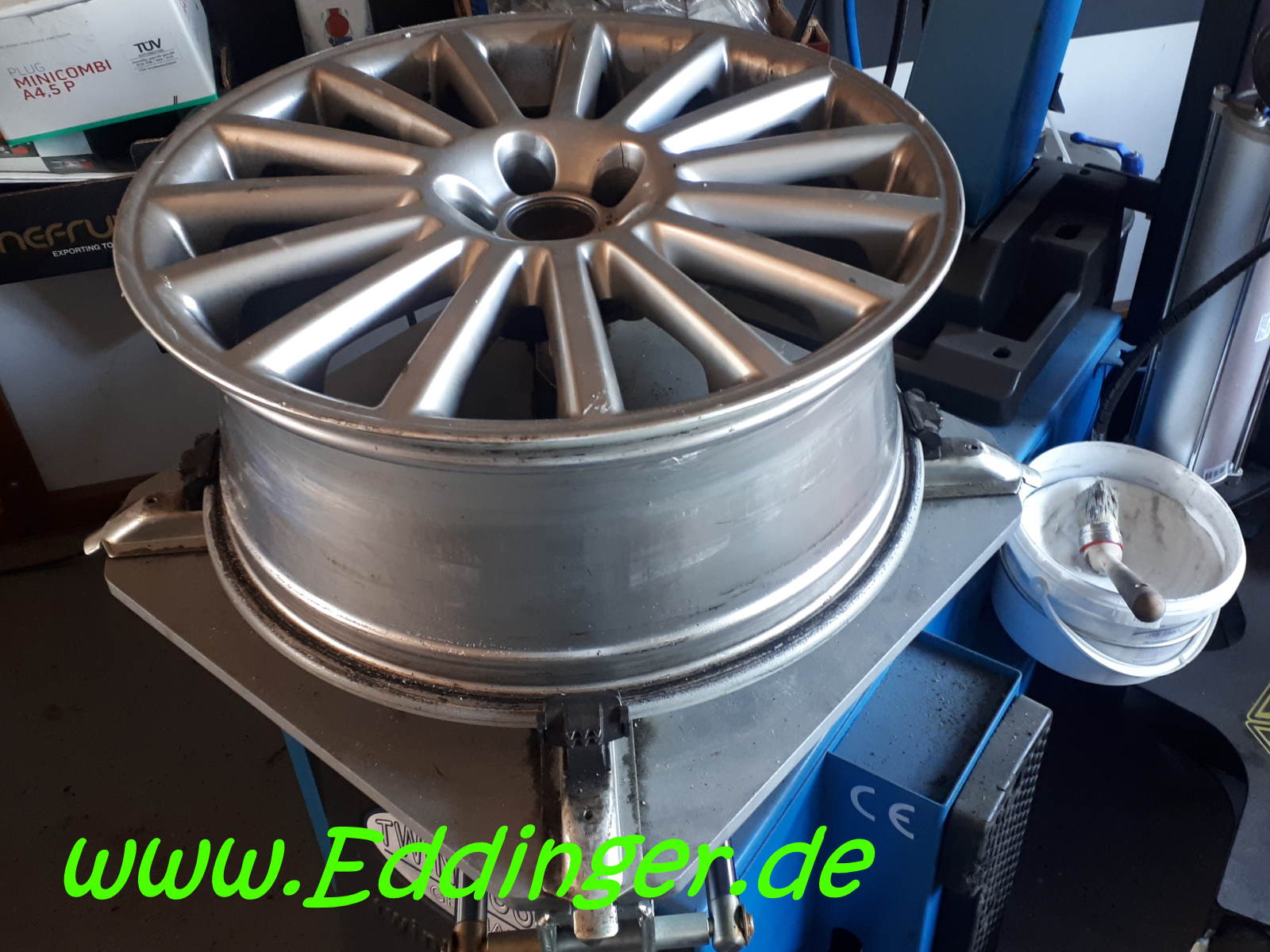

bevors zu den hinteren Radhausschalen geht, kommen zuerst noch die Felgen und Bremsen dran...
dazu heute das erste mal was anderes auf der Montiermaschine abgezogen als die ganzen Wurstpellen vom T5 oder den Anhängern,
mehr als vier Räder pro halbes Jahr wollte ich wirklich nicht freiwillig machen
cache.php
naja, danke der "vielen Arme" und einem mit Bravour bestandenen YT-Onlinekurs gings dann einigermaßen
cache.php

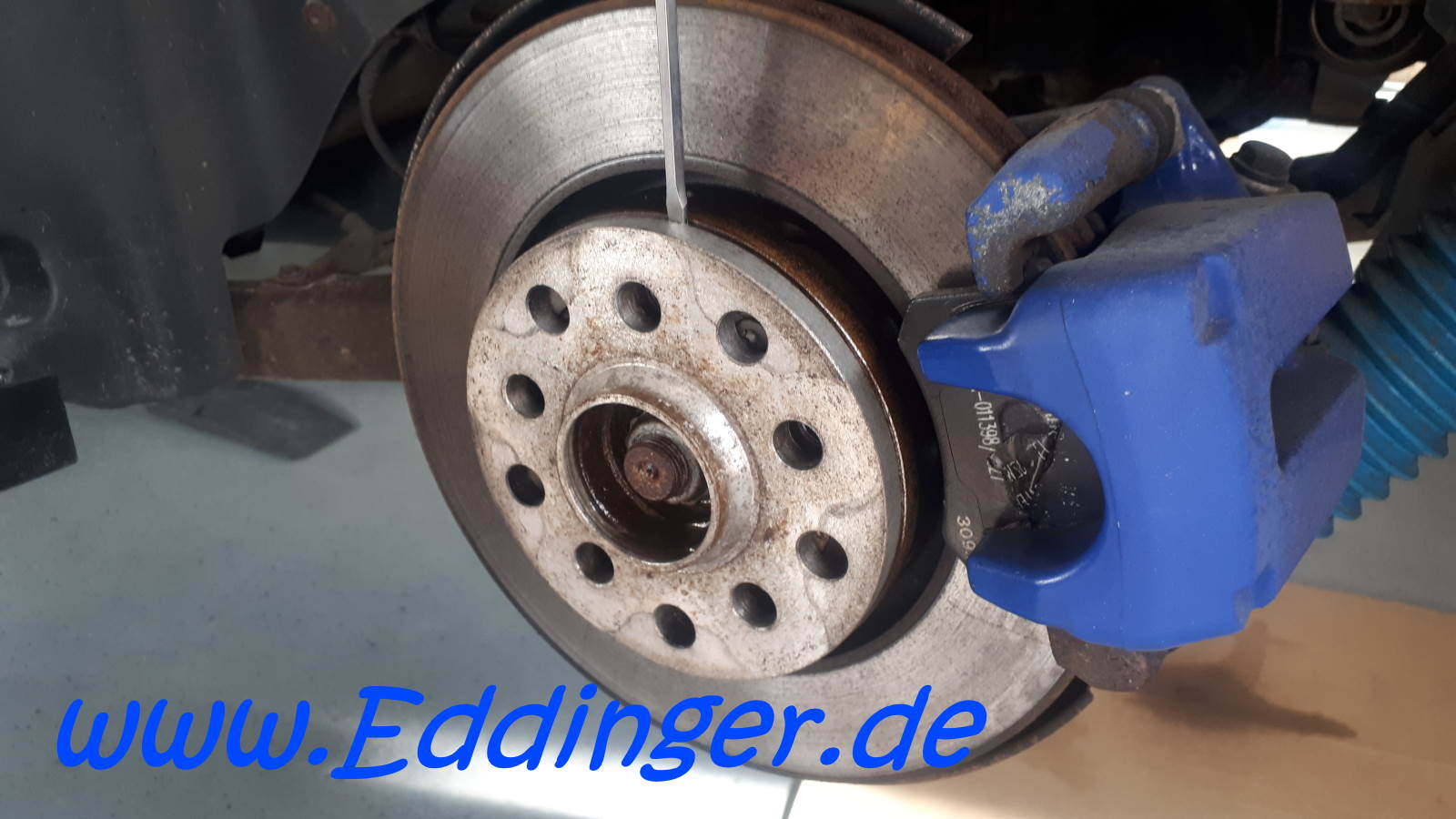

was würdet Ihr für Ventile später einbauen?
und fertig zum Ablauger...

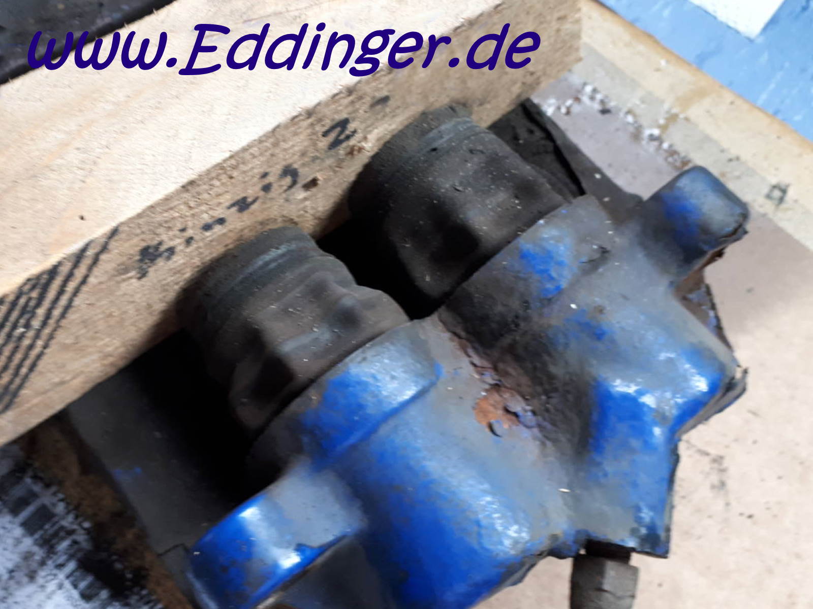

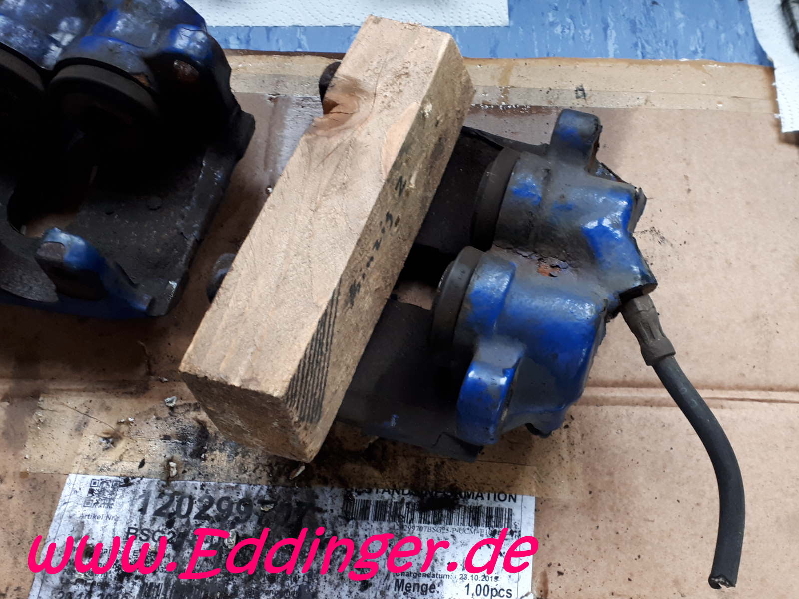

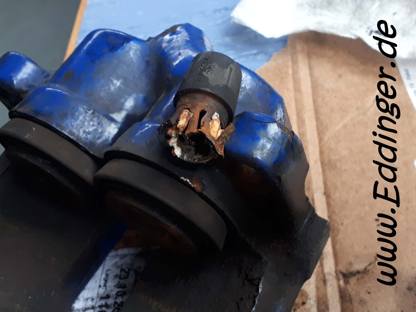

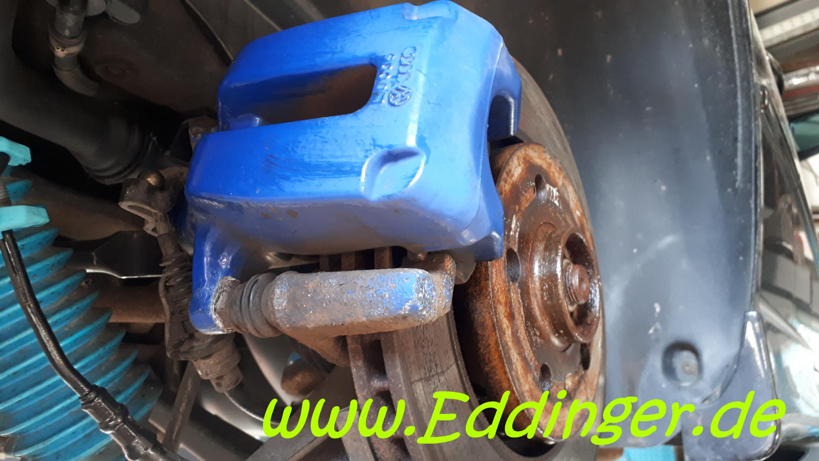

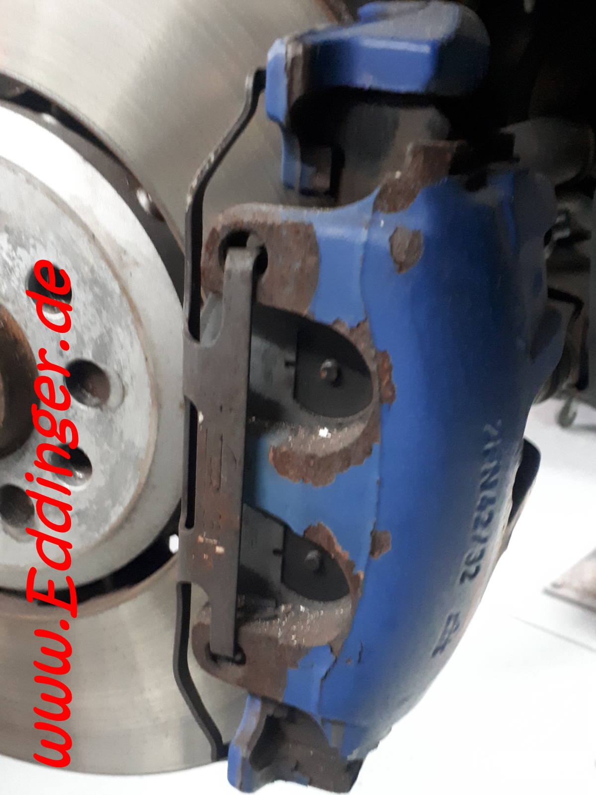

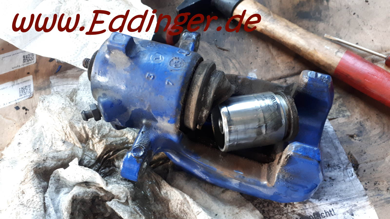

Tipps für die vordere Zange sind willkommen, wie das mit der Feder besser gelöst werden kann, damit die spätere Beschichtung nicht auch so endet wie hier...
a bissle Druckluft hilft bei der Demontage...
und immer schön nen Klotz reinlegen, sonst knallts ned nur, sondern kommen auch Teile im Tieflug daher...

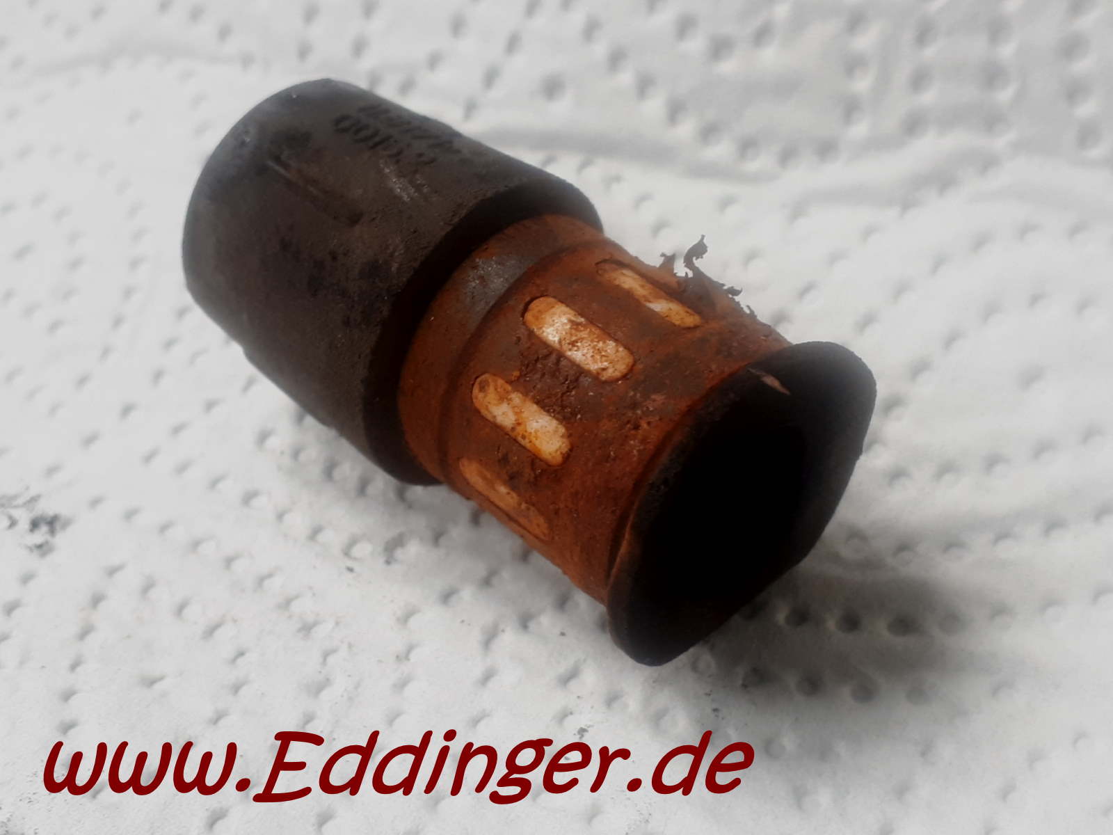

ja und hier die untere Hülse, die ich so in der Form noch nie gesehen hab

Die Farb abplatzer an dein Bremssätteln wird definitiv nicht von der Feder kommen. Das wird andere Ursachen haben!
Die Feder scheuert ja nirgends auf der Außenseite und da wo sie eingehankt ist, scheuert die denke ich auch nicht wirklich.
Einfach entrosten und neu pulvern lassen. Wen du wirklich auf Nummer sicher gehen möchtest, dann Kleb an die Anlageflächen der Feder einfach ein kleines Viereck Steinschlagschutzfolie.

ja, da könntest schon recht haben, das mit der Folie werde ich mal im Blick behalten

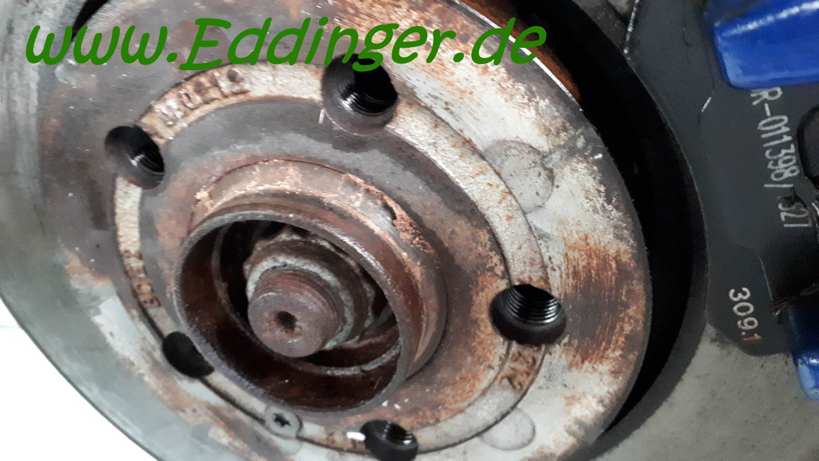

mal was Positives von der Rostfront
cache.php
die Kolben an den Vordersättel sind für das Alter einwandfrei
Dann gehts zur Hinterachse:
da scheinen beidseitig mal neue Sättel gekommen zu sein. Bremsleitungen sind auch einwandfrei
nun, das wars dann auch schon von der rostfreien Zone
cache.php

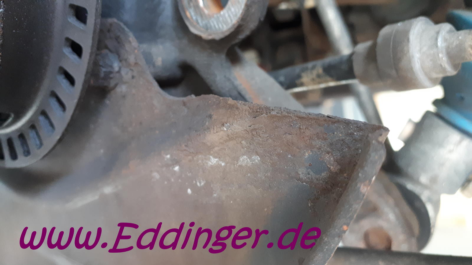

die Spurverbreiterungen gingen mit Hitze und Rostlöser runter...
Bremsbeläge sind original VW, die Scheibe dann wohl auch...
nach alter VW-Tradition lassen sich die Deckbleche nur bei Demontage der Radnabe abschrauben...
cache.php
sehen aber noch recht gut aus...

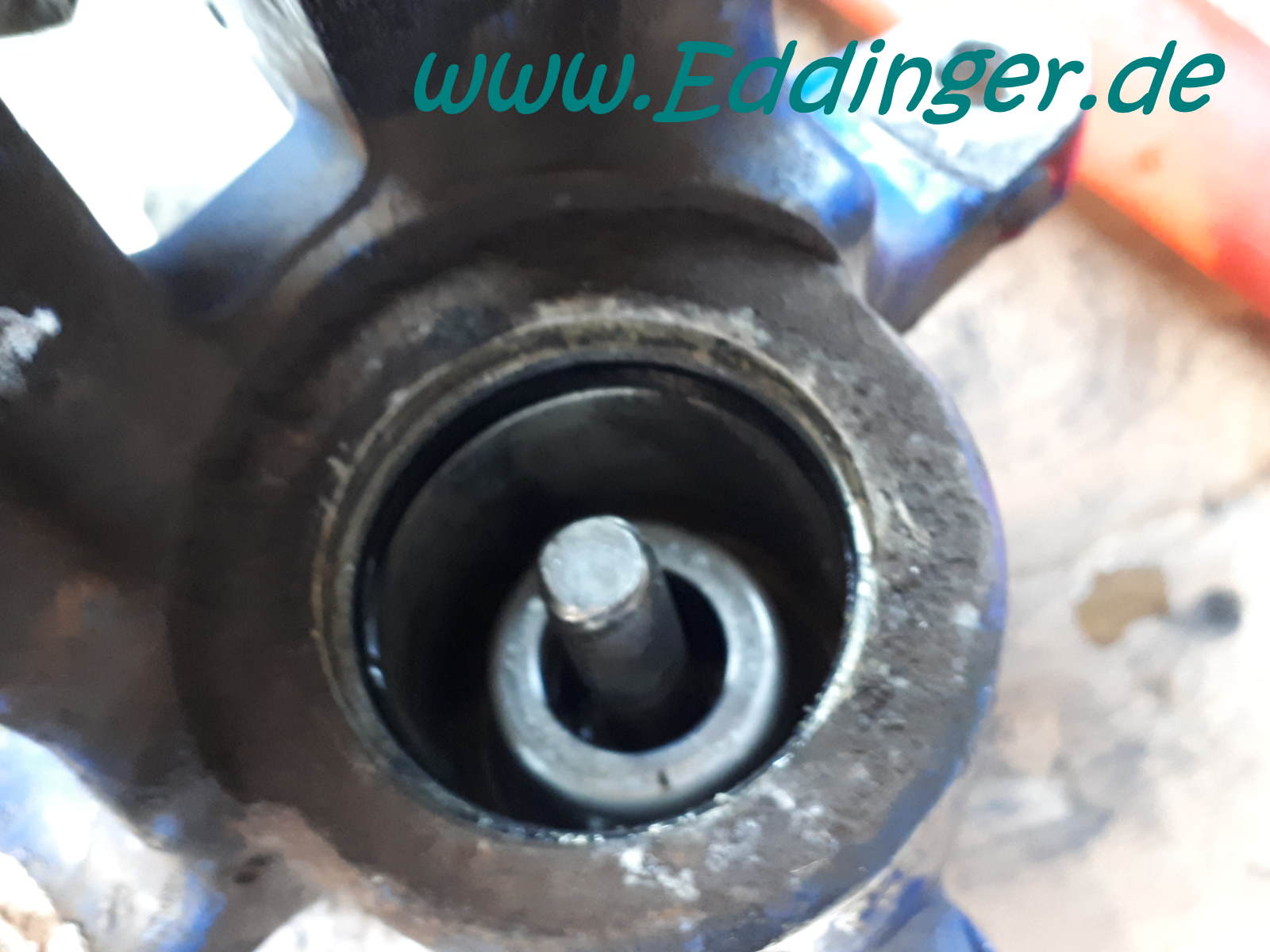

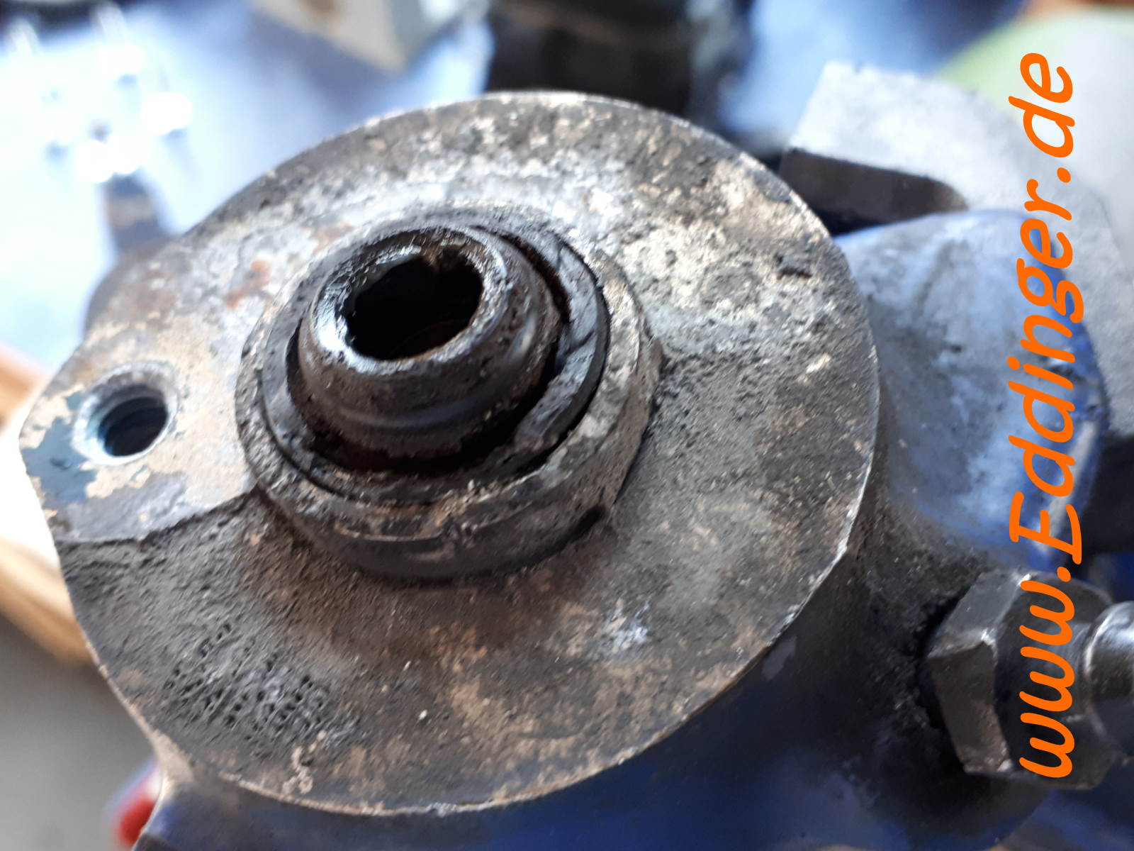

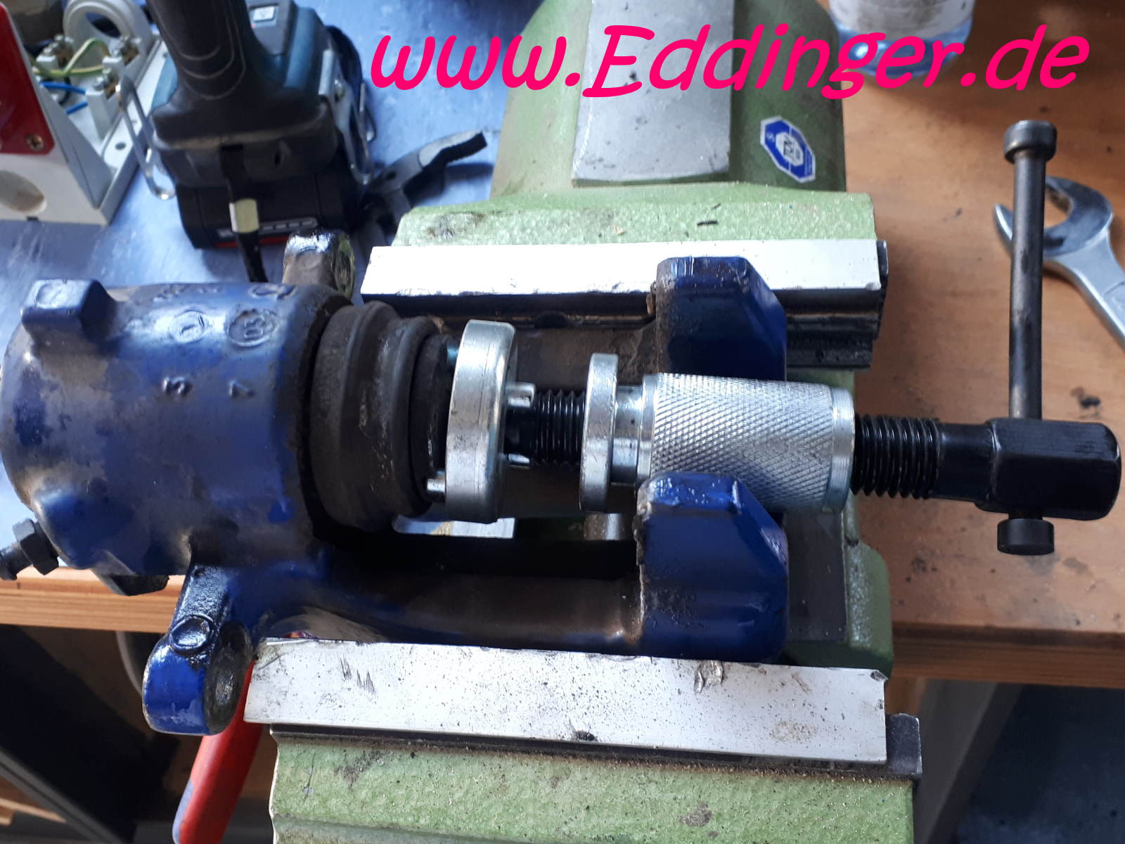

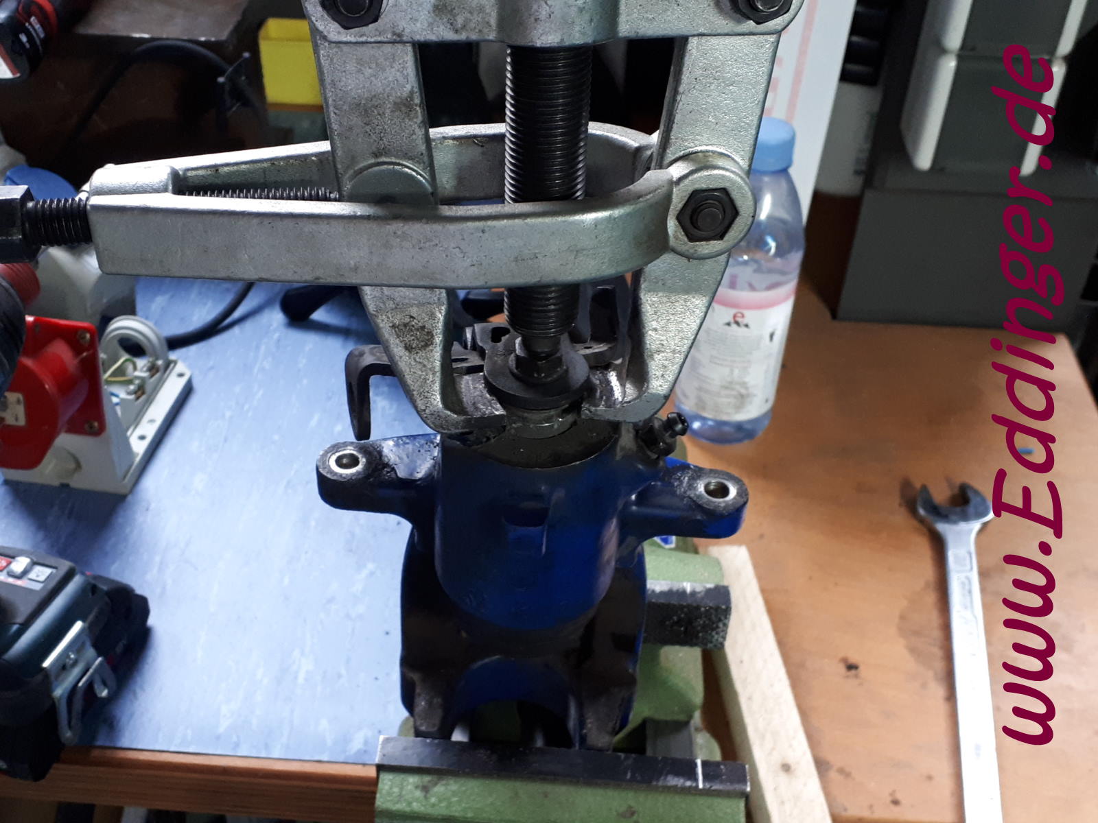

weiter gehts mit dem Handbremshebel abziehen...
Kolben rausdrehen...

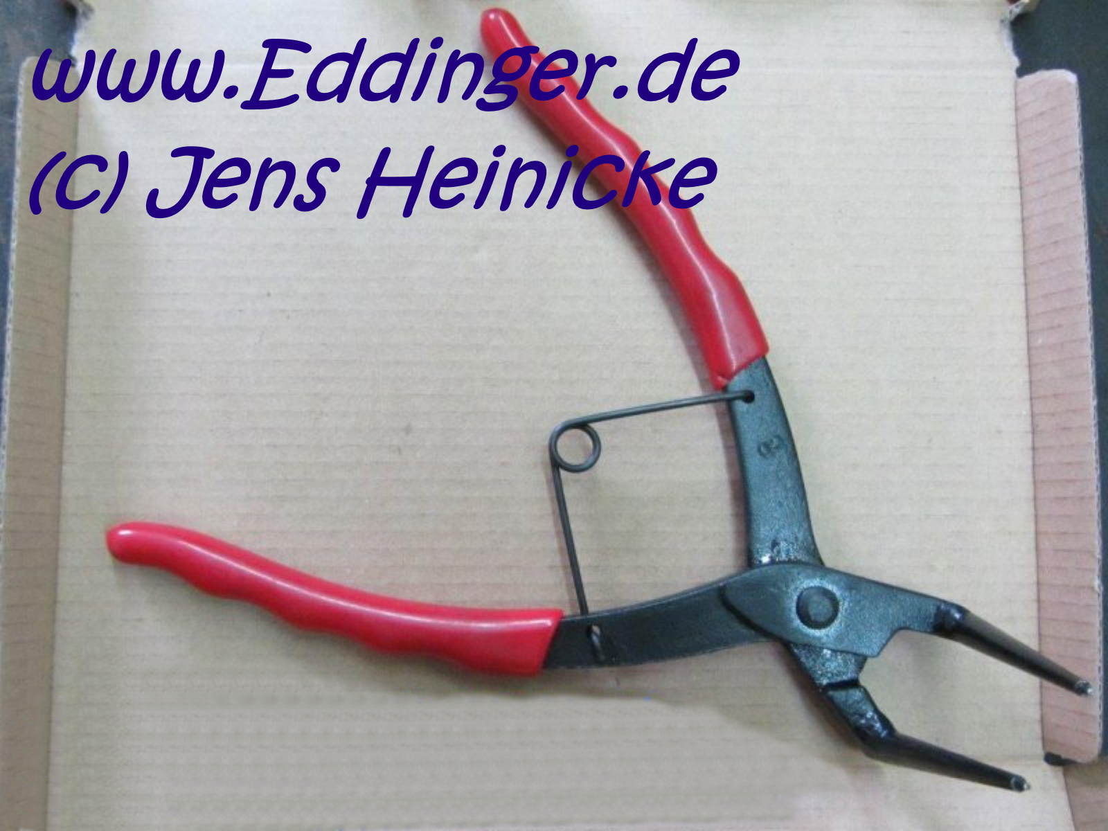

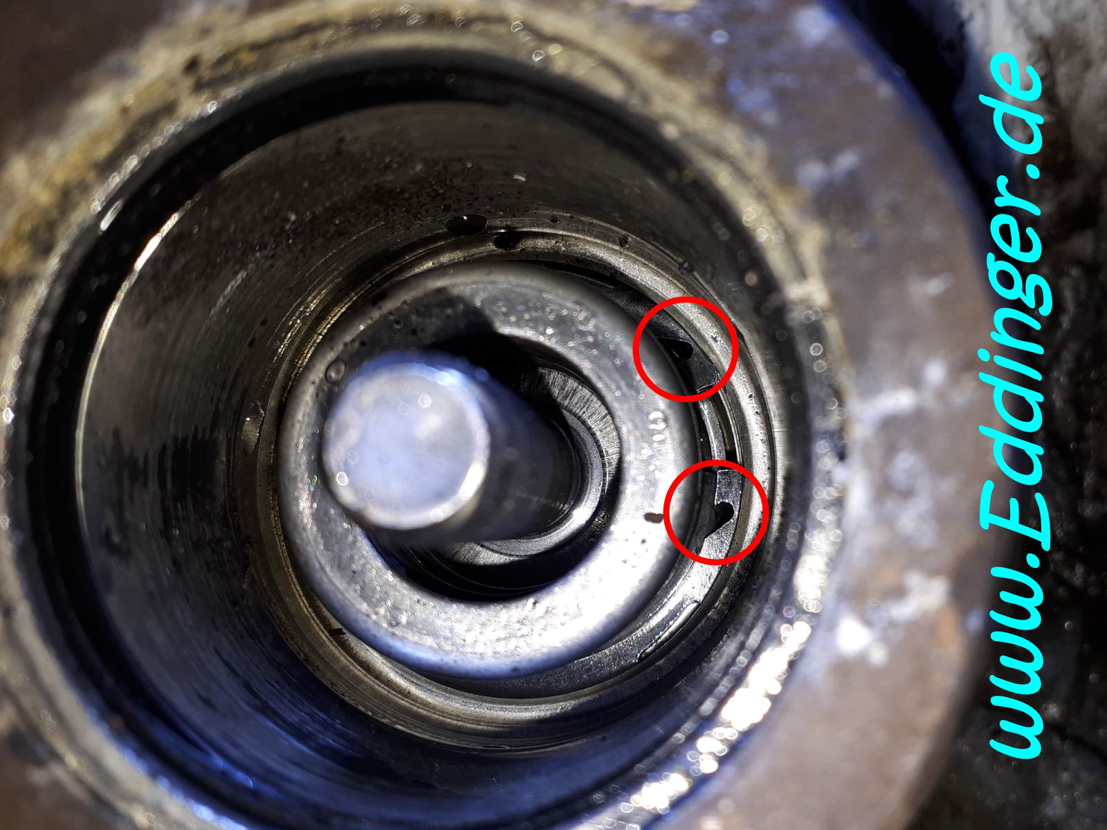

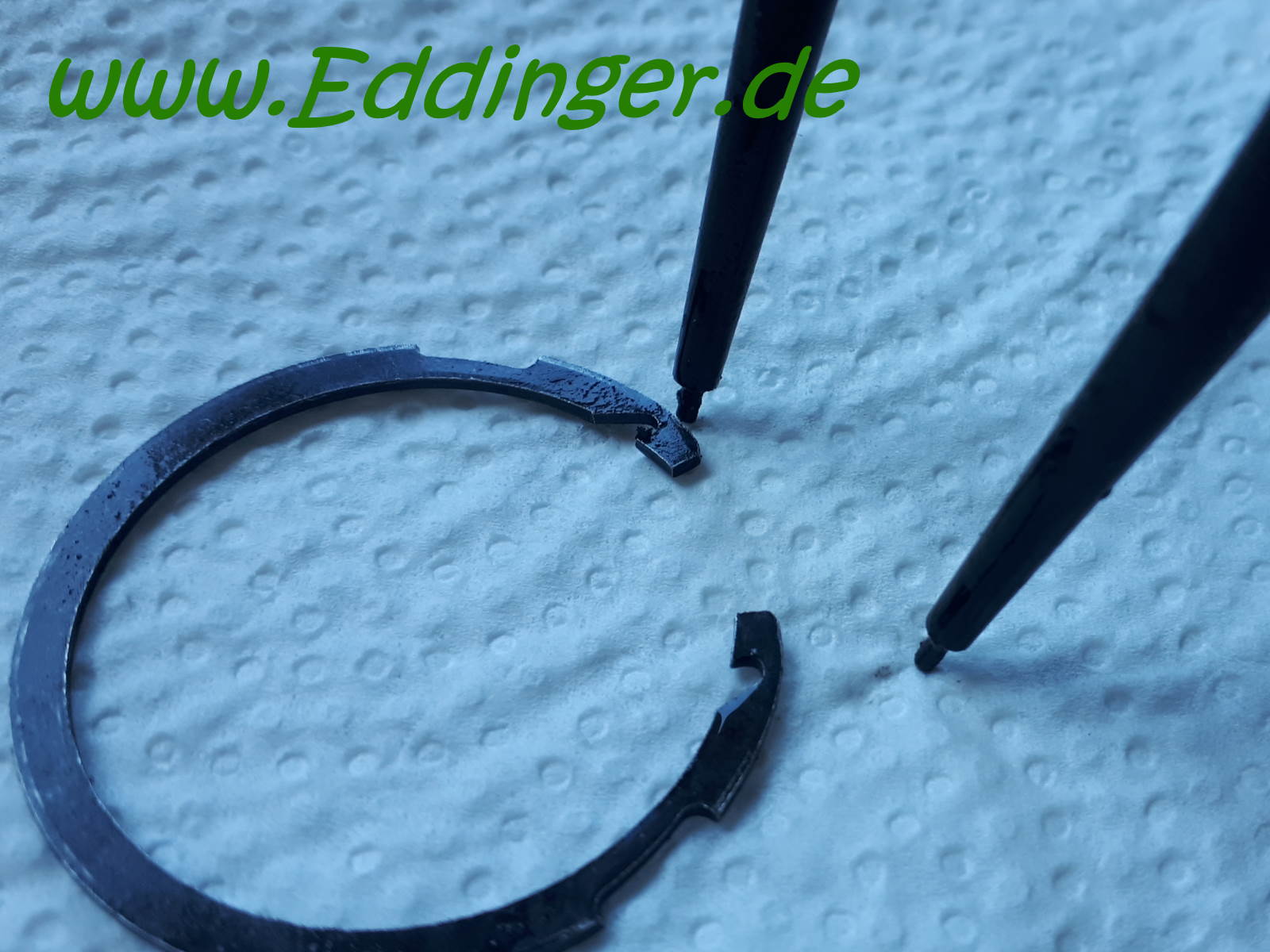

dieser Sicherungsring muss raus...
dazu bedarf es dieser Zange
zum Strahlen den alten Simmerring einsetzen und den Kragen abschneiden. Die dahinterliegende Messingbuchse freut sich darüber

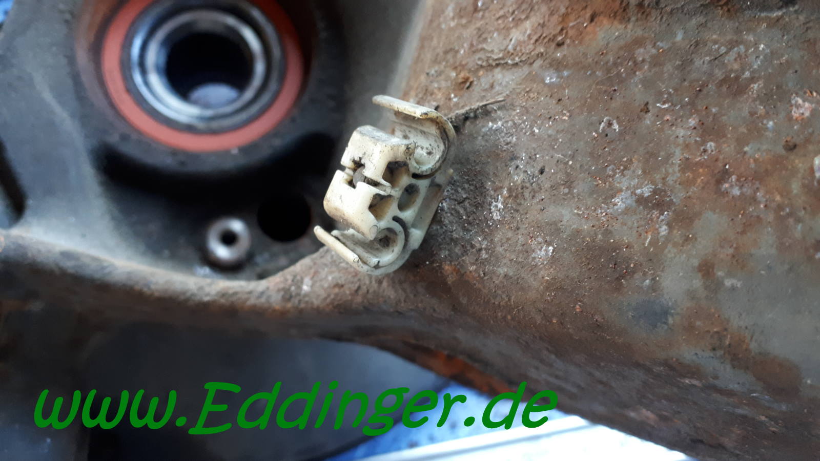

nun, da die Deckbleche zur Bremse gehören und nicht einfach demontiert werden können, bleibt nur ein Ausweg...
gabs den Halter auch schon im 1er? hätte ja mit Vielen gerechnet, aber nicht mit so einem ollen Teil vom 2er
mir ist heute noch unerklärlich, warum das sooo nicht funktionierte

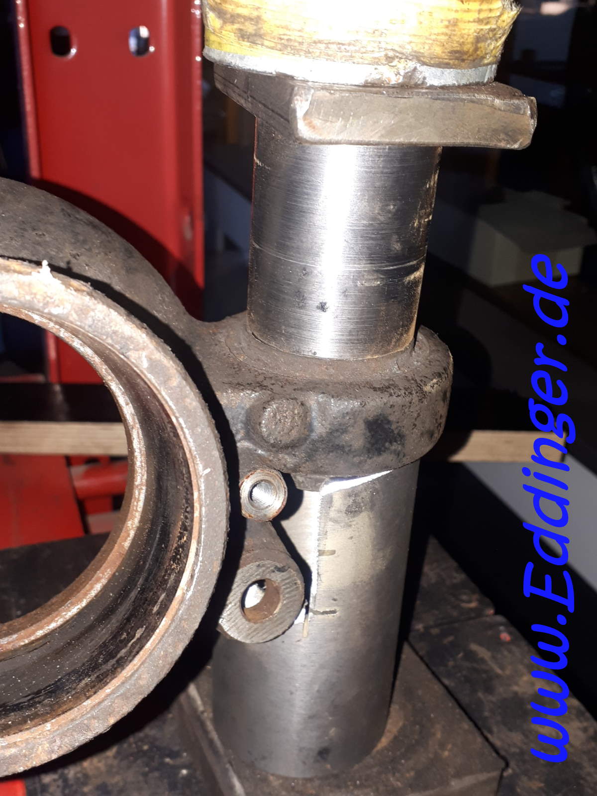

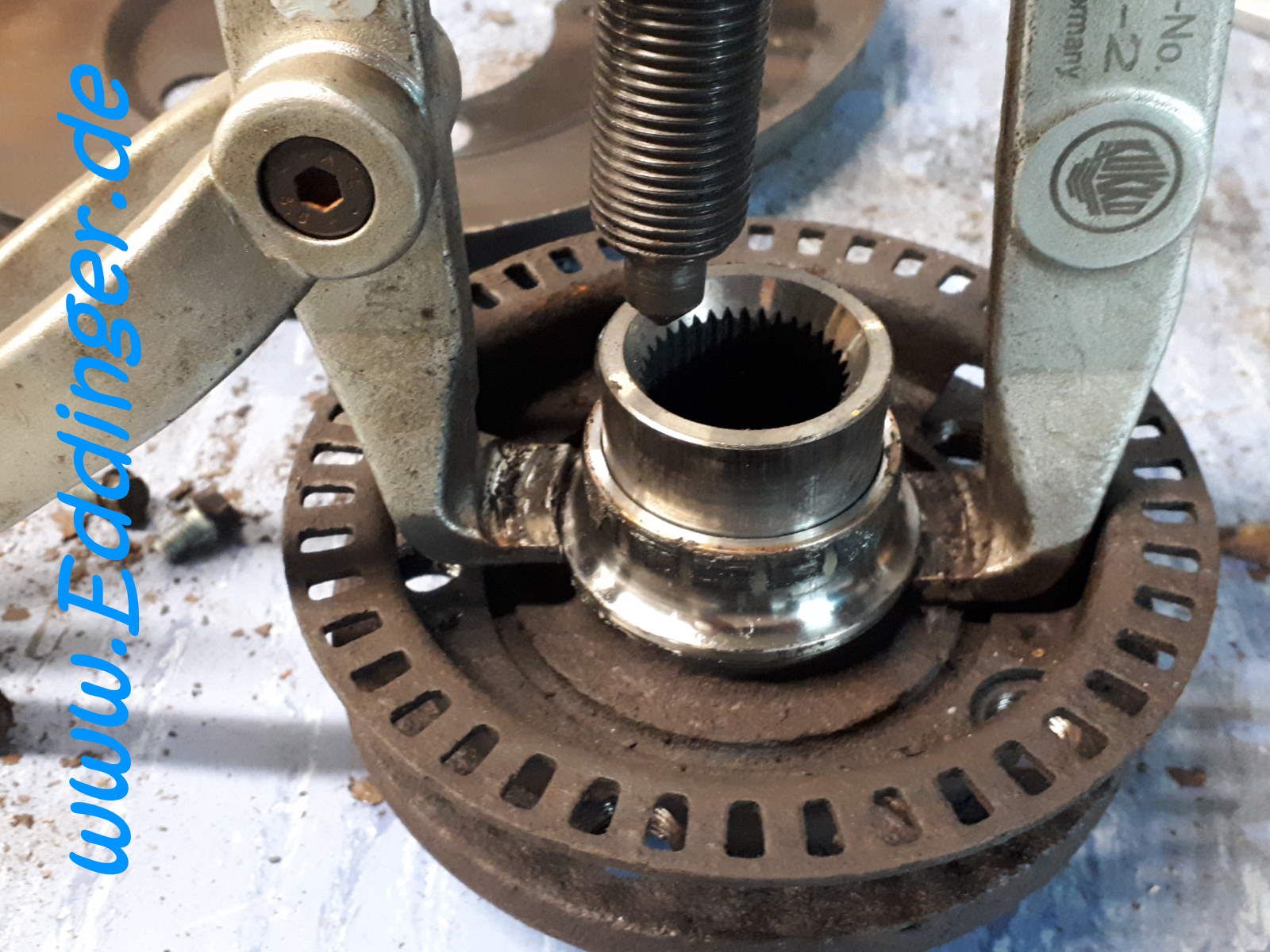

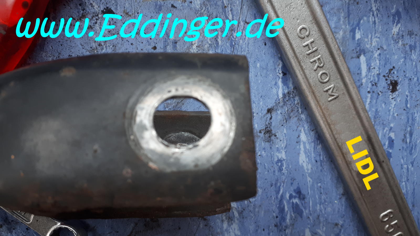

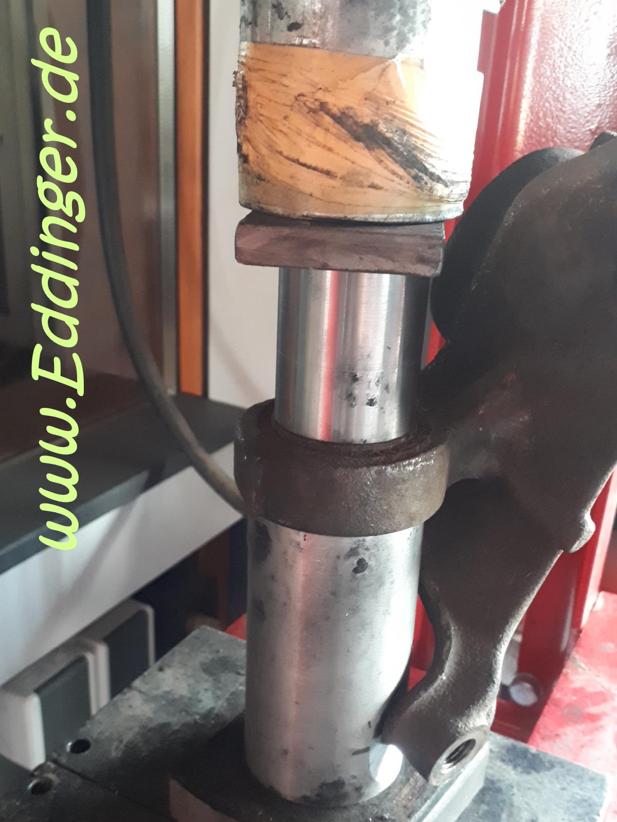

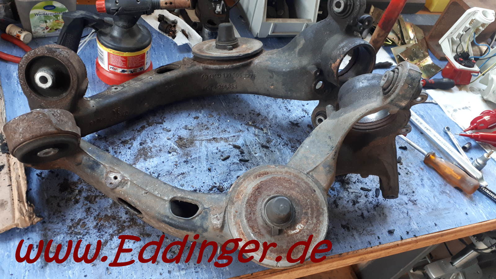

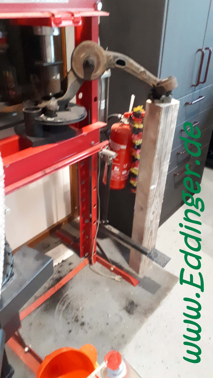

nun denn, hat dann doch noch geklappt mit den Naben und Radlager. Kann das sein, dass die 70mm Radlager kaum im freien Handel angeboten werden? Hab von Kugelfischer oder SKF bisher nichts gefunden, nur die üblichen Billigheimer.
hier wird noch der passende Abzieher benötigt...
und hier muss noch gebohrt werden.

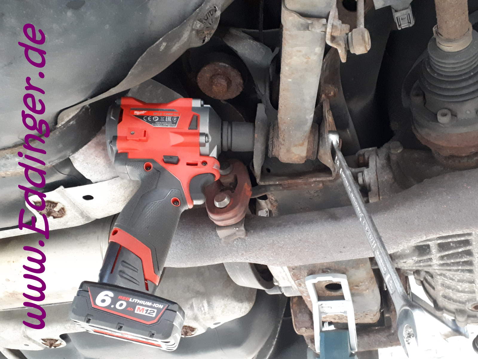

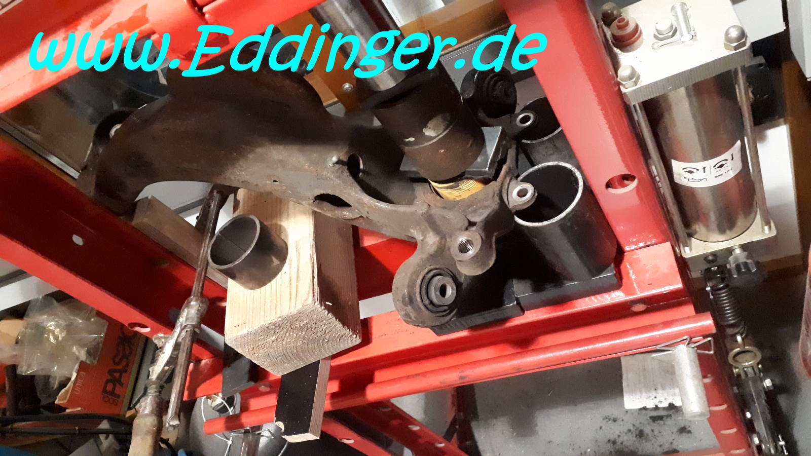

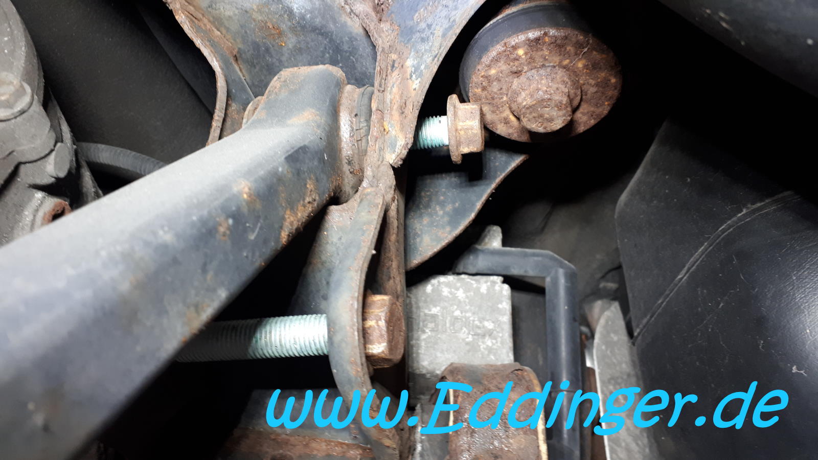

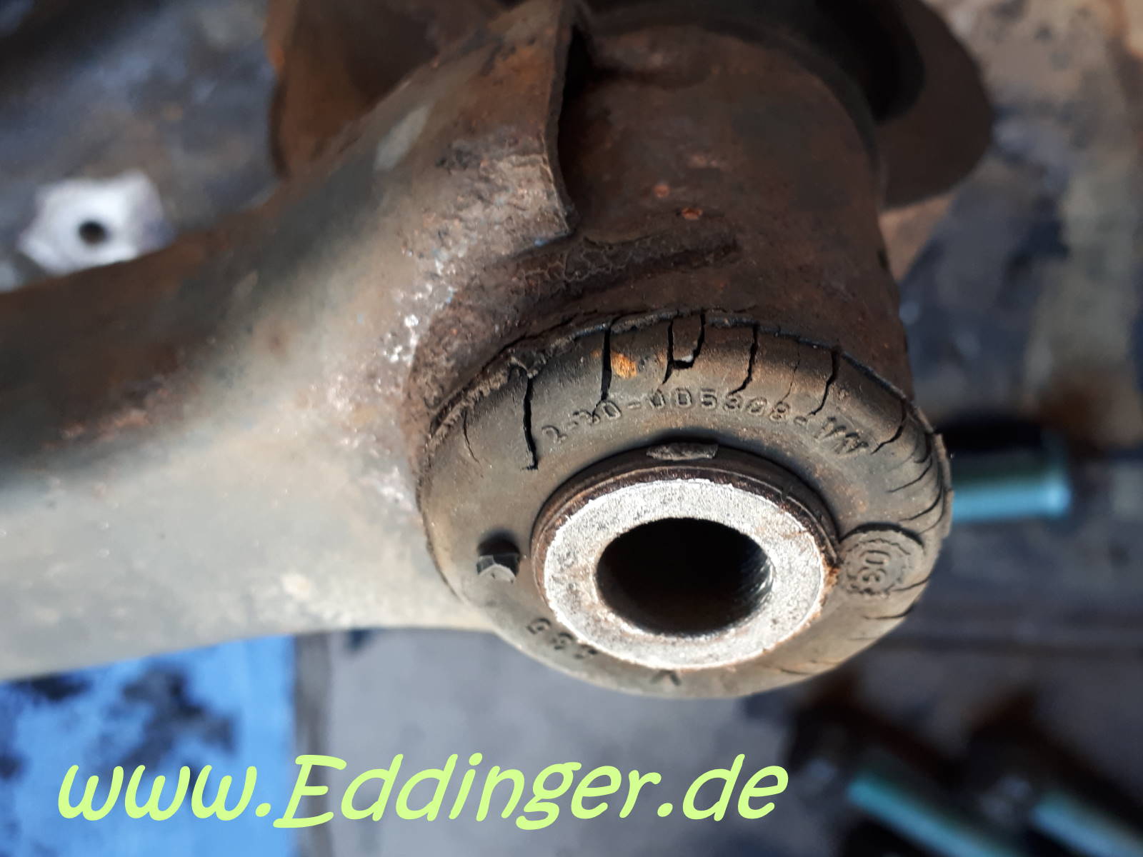

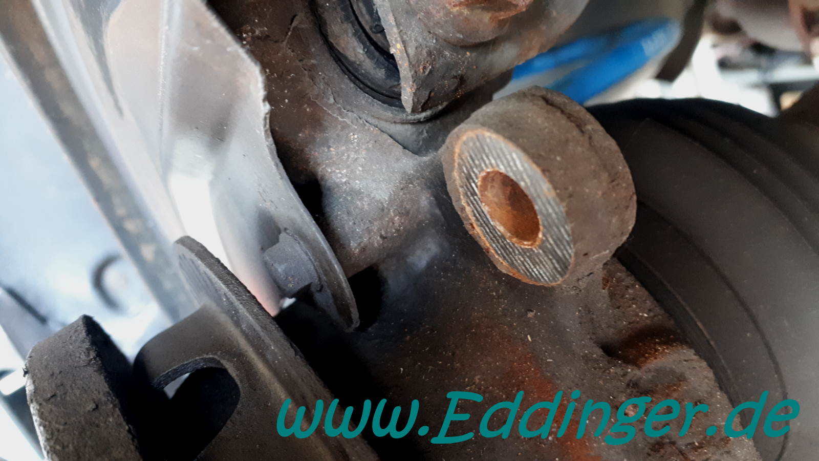

für die restlichen Gummilager mussten passende Druckstücke her, deshalb war Warten angesagt...
um mich mit den festgerosteten Tellern zu beschäftigen.
Fortsetzung folgt

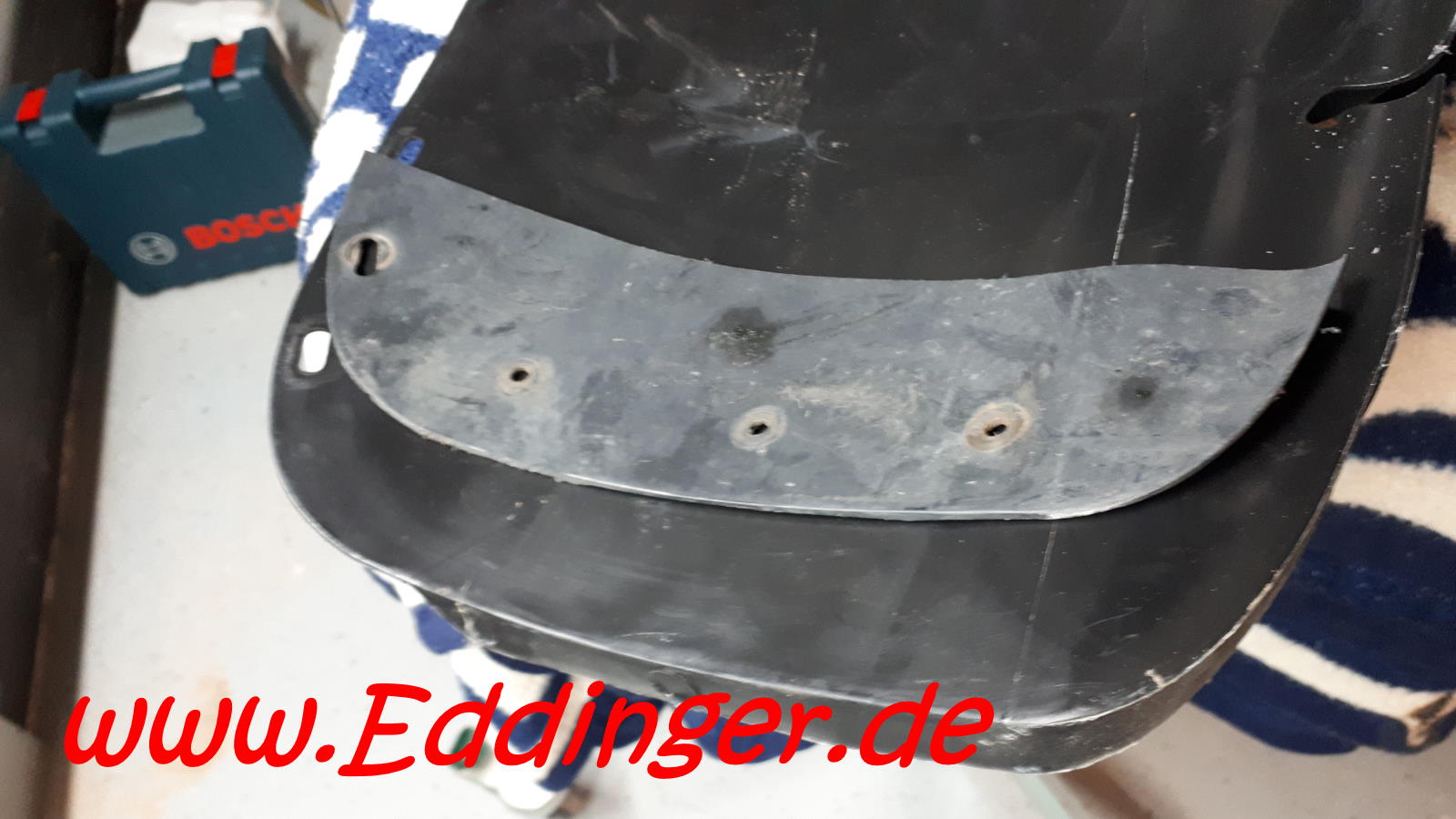

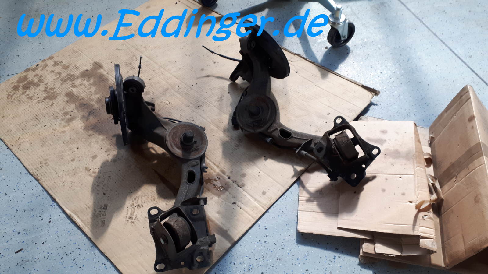

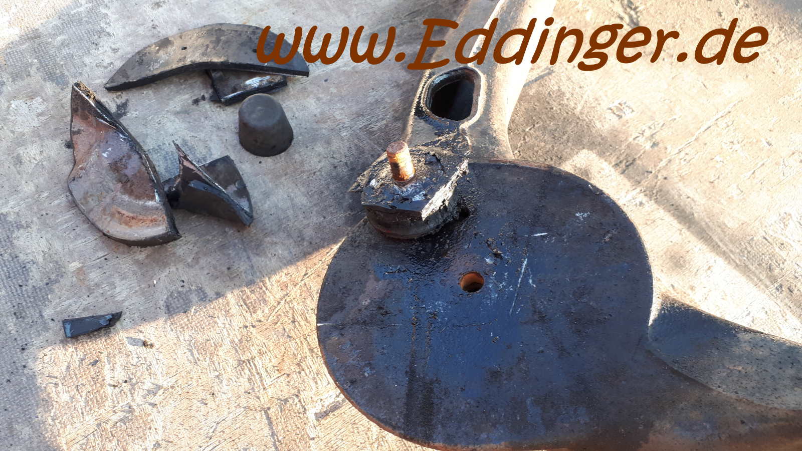

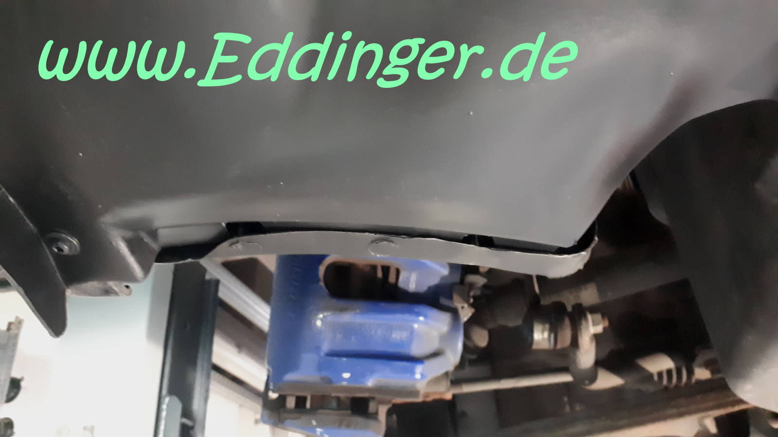

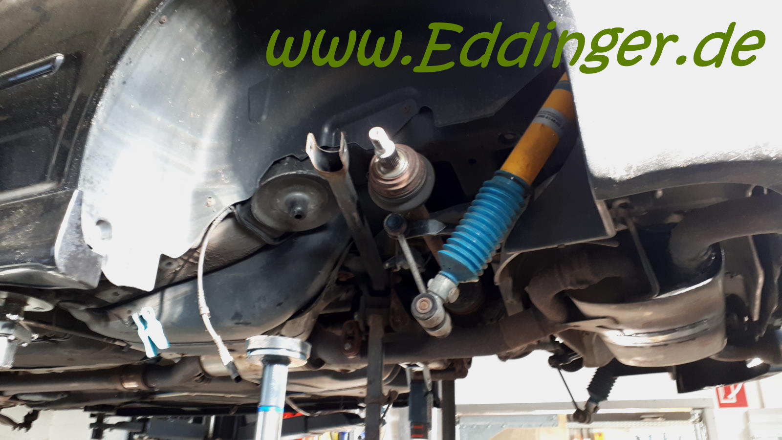

jetzt können die Radhausschalen endlich raus...
oder doch nicht, als ich die Langlöcher gesehen hab...
bedeutet: es geht weiter
VW-Standard
Druckstücke für den Längslenker waren jetzt auch da...
Fortsetzung folgt
