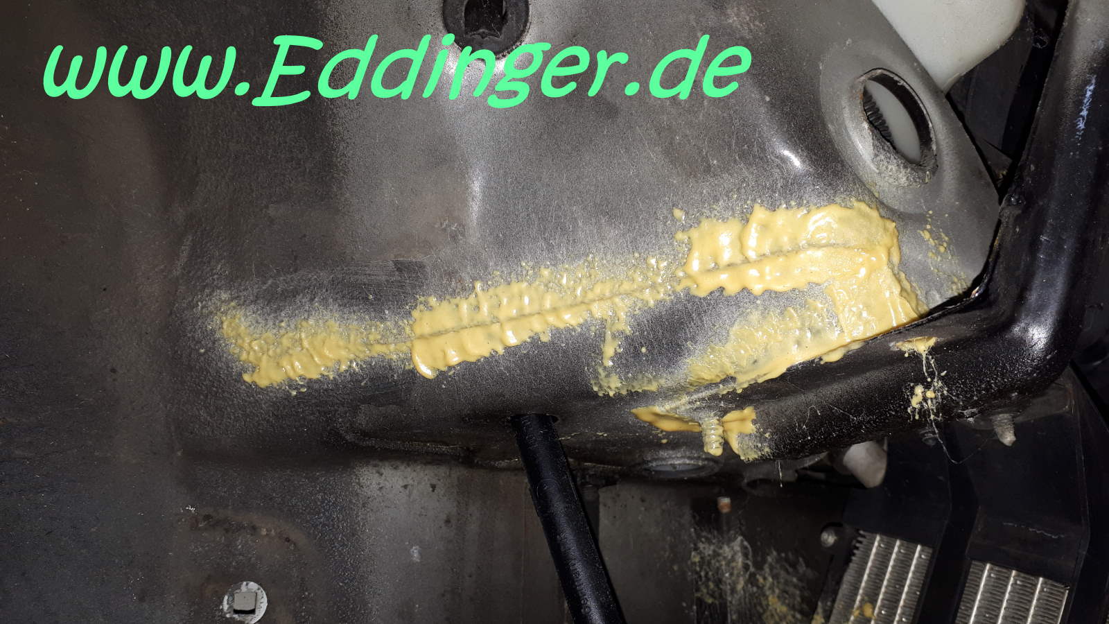

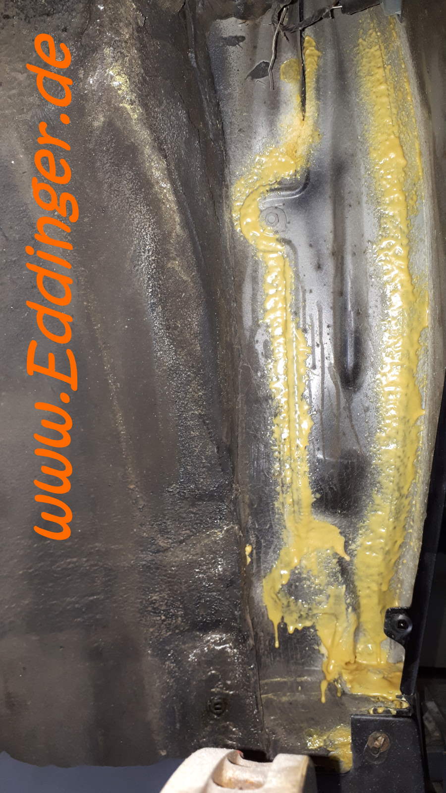

weiter gings mit den vorderen Radhäusern

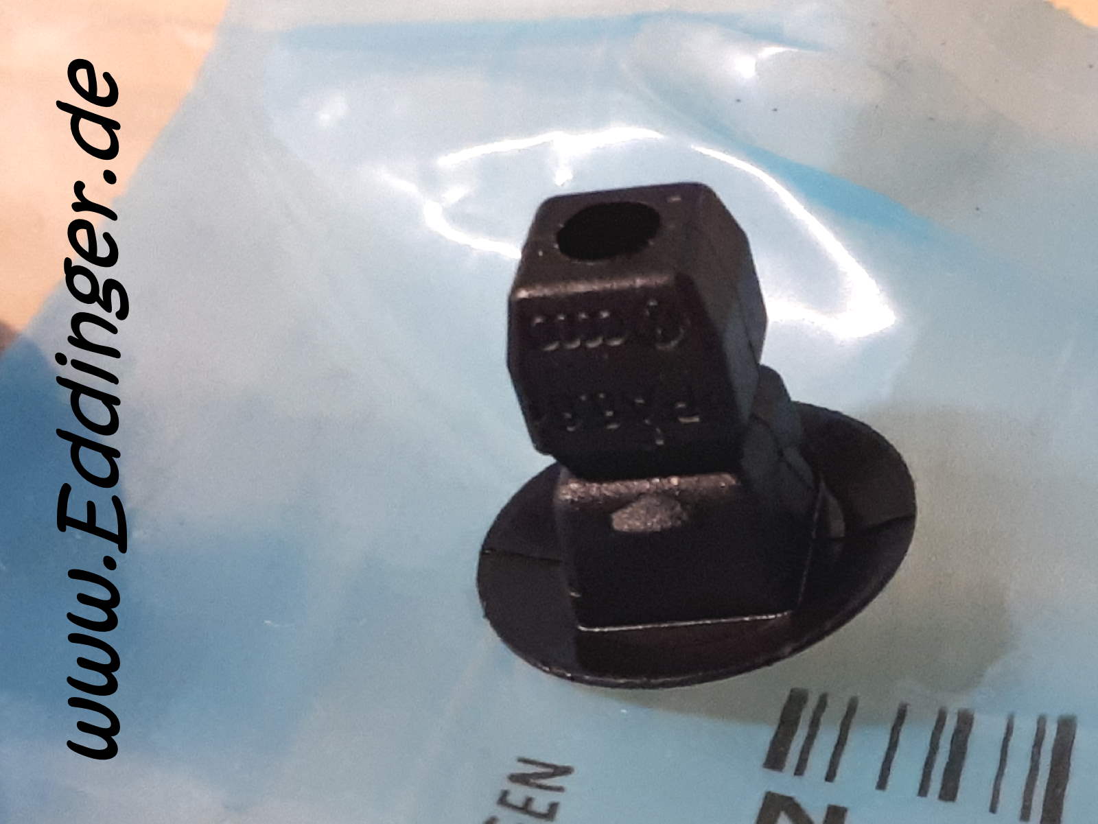

die Befestigungen wurden erneuert:
  • Spreizmutter: TN N 908 338 01
  • Blechschraube, 4,8x16mm: TN N 907 750 01

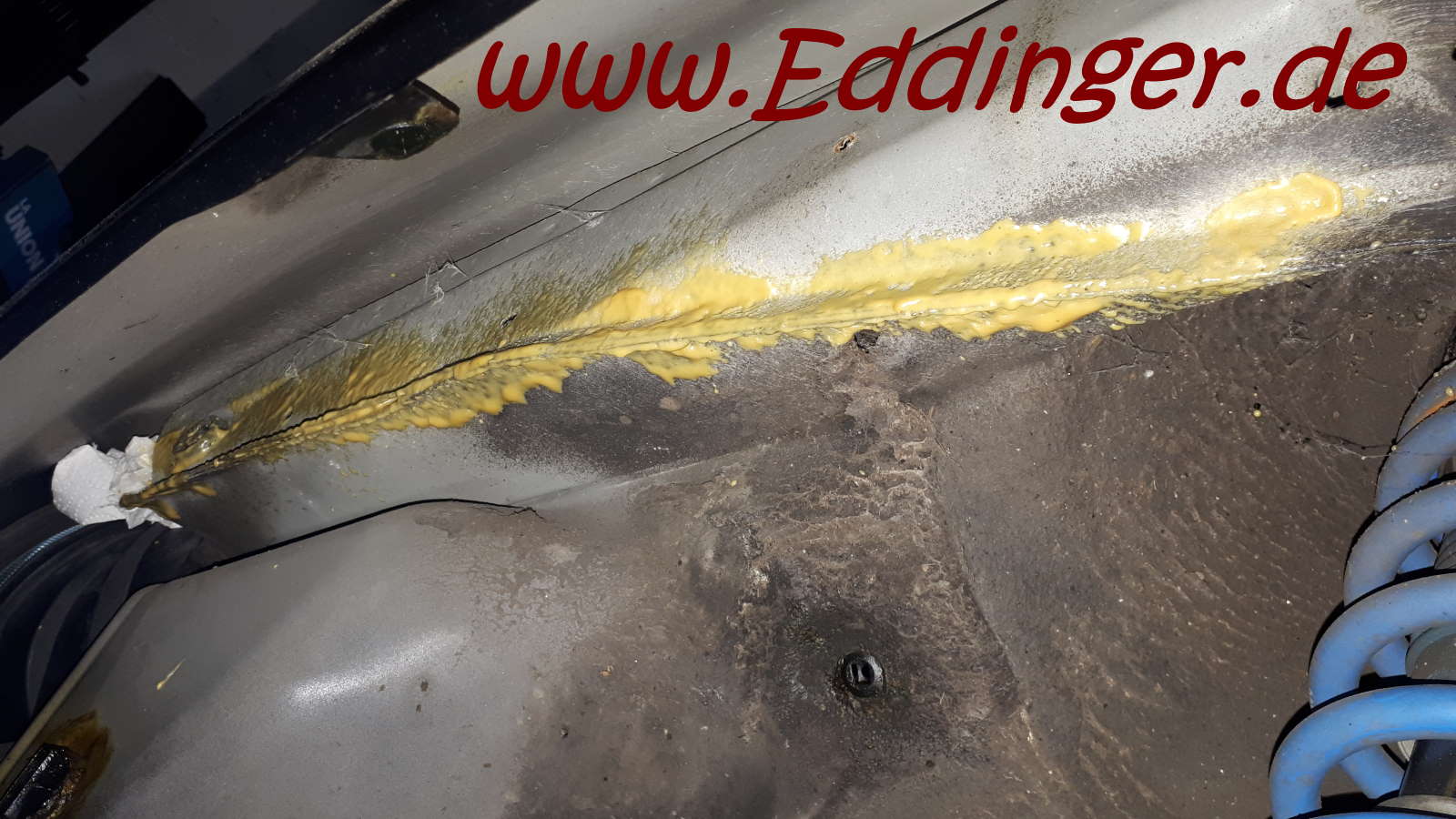

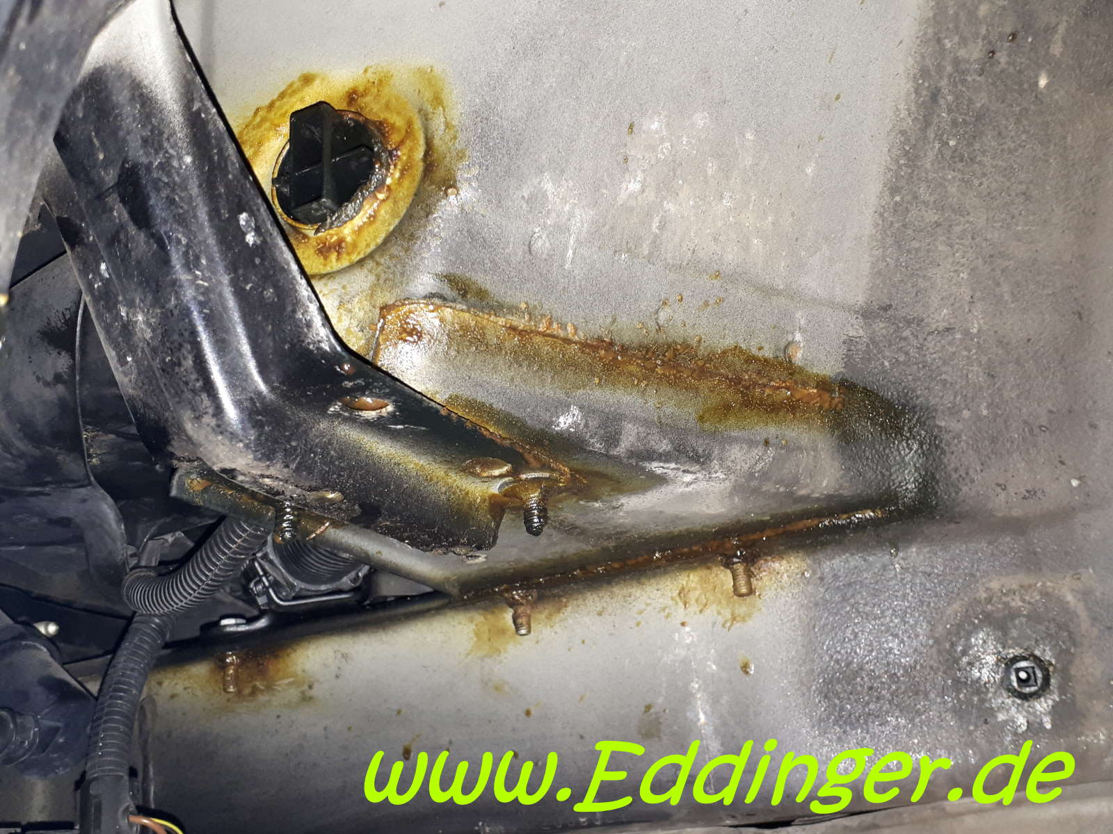

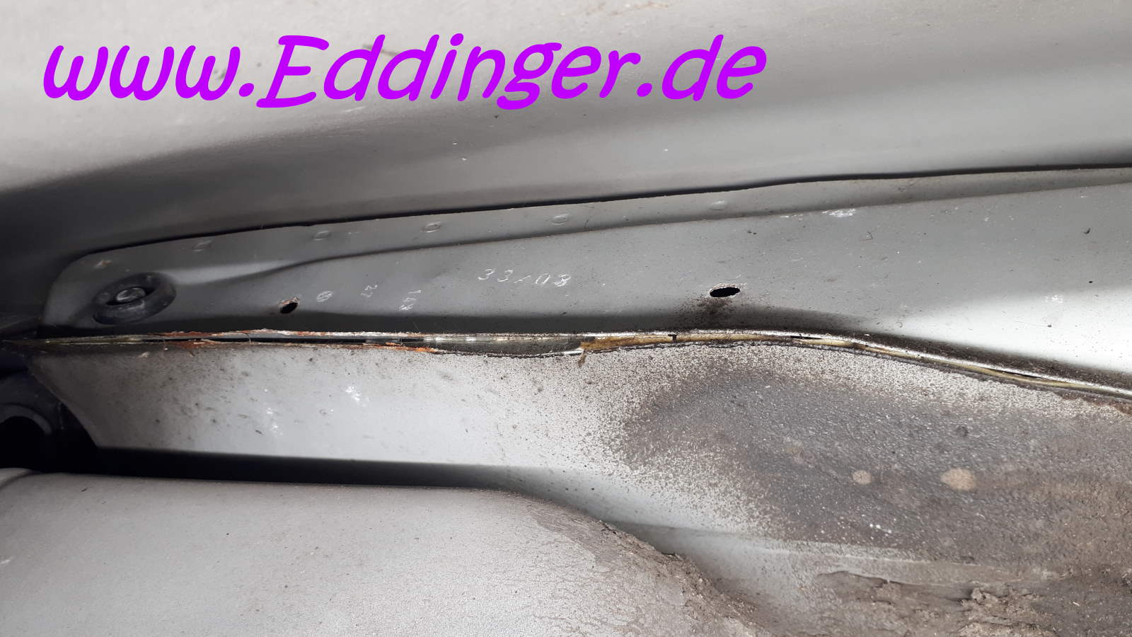

im Radhaus sind alle Falze gefettet worden. Kotflügelspitzen sahen ja noch gut aus...
hier war leichter Rostansatz zu erkennen...
und gleich Fett druff...
rechts ebenfalls gefettet....

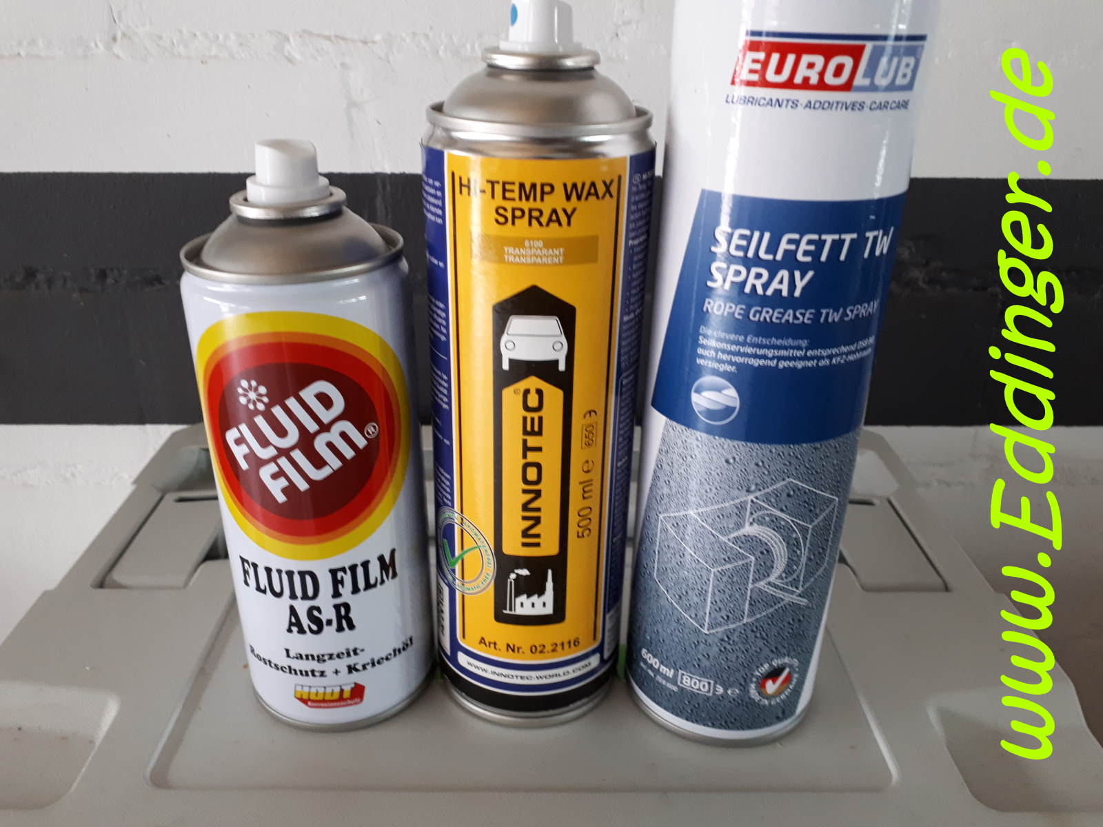

links kam die "Versiegelung togo" zum Einsatz: EuroLub Seilfett aus der Dose
Mal schauen wie sich das im Lauf der Jahre im Vergleich schlägt...
Fortsetzung folgt

AW: Überraschung: Golf 4 R32
Hast du das vorher gar nicht entrostet und neu lackiert?
  • Golf 4, VR6 Beitrag #147
Eddinger
10.12.2017
463
456
was genau meinst Du?
  • Golf 4, VR6 Beitrag #148
Die Kanten auf denen man Rost sieht. Auf dem nächsten Bild sieht man dann nur das Fett.
Hast du das nicht vorher geschliffen und lackiert. Weil man da nirgends Lacknebel sieht.

Was Vince sagen will, und ich auch nicht ganz verstehe ist, das wenn du den Rost nur einfettest es nicht den Rost aufhält oder gar stoppt.
  • Golf 4, VR6 Beitrag #150
25.03.2007
2.062
615
ist das denn so schwer Verständlich ?*noahnung*
Hast du den Rost mit Wachs konserviert ODER hast den Kantenrost erst
entfernt , danach lackiert nur dann mit Wachs konserviert ???

ach so... nein, den Rost habe ich natürlich nicht entfernt, warum auch? Zum einen war der nur oberflächlich vorhanden und zum anderen handelt es sich an der Stelle um einen Falz, der bestens geeignet ist, das Fett (und kein Wachs) durchkriechen zu lassen.
Bei einer Hohlraumkonservierung, z.B. im Schweller, wird ja auch kein Rost abgetragen, sondern mit Fett geflutet und somit wird der Rost "konserviert".
ach so, beim Fett handelt es sich um TimeMax, dem Testsieger beim Oldtimer Markt Langzeittest.

Schweller konserviert man, wenn sie noch gut sind. Kein wax oder Fett stoppt Rost. Von dem Gedanken kannst du dich lösen.
Wenn es dann in 2 Jahren richtig rottig ist, dann hast du beim entrosten und vorbereiten für den Lack massive Probleme wegen dem fett !

Rost ist nur mit einer Luftdichten Versiegelung zu stoppen. Diese hat die Menschheit aber noch nicht erfunden .
der Rost wird anfangs zwar verlangsamt ,aber sobald die Versieglung durchbrochen ist , gehts richtig los .

nene, Ironie war da nicht im Spiel :D und ist für mich kein Problem, dass Ihr das anders seht. Weitet meinen Horizont :great:
Für mich ist das Radhaus so zu sehen wie der Unterboden und Hohlräume. Da schleif ich auch nicht jeden Flugrost weg. Im Fall vom Radhaus hatten die Kotflügel an den Spitzen auch leichten Rostansatz. Würde deswegen die Kotflügel nicht abmontieren, somit ist TM in meinen Augen die erste Wahl.
Und sollte ich komplett falsch liegen, sehts mal so: vielleicht hätte ein anderer Käufer so einen Aufwand erst gar nicht betrieben und es wäre jetzt gar nix dran :D

Dann pinsel mal weiter das Geschmaddere drüber. Der nächste wird sich dann richtig erfreuen, wenn er das erstmal chemisch entfernen kann.
Ebenso sollte man Rost am Unterboden entfernen!

oh, das Fett wird mit 100 Grad aufgespritzt, also nix gepinselt :D
und vielleicht könnten wir uns drauf einigen, dass ich von Flugrost spreche, da sind drohende Durchrostungen noch meilenweit entfernt...

das ist kein flugrost . das ist Kantenrost

ok, dann einigen wir uns auf Kantenrost :D
