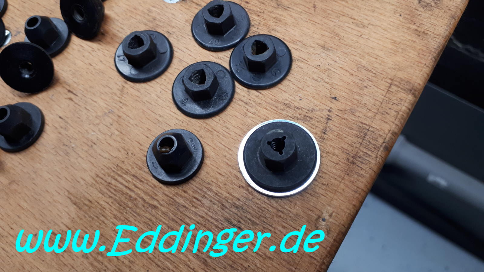

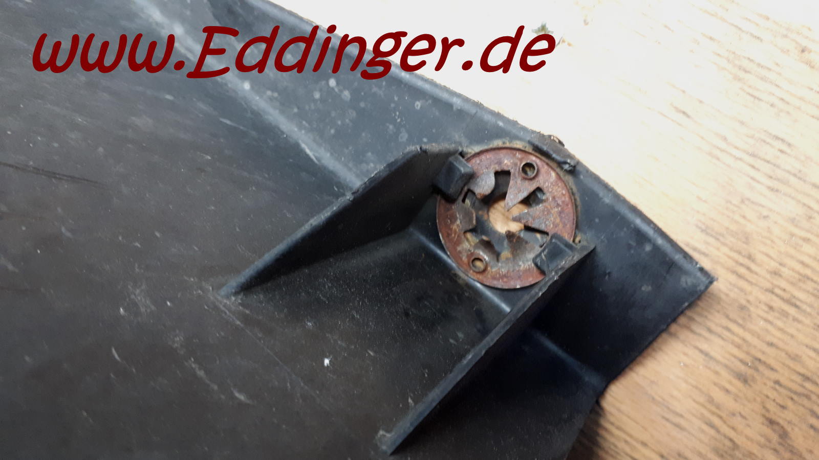

weiter gehts mit dem Zusammenbau.

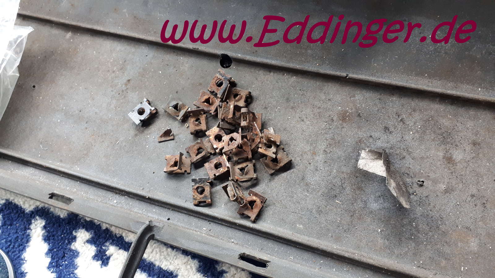

neue Schnappmuttern für die Frontschürze
  • Schnappmuttern, TN N 015 439 1

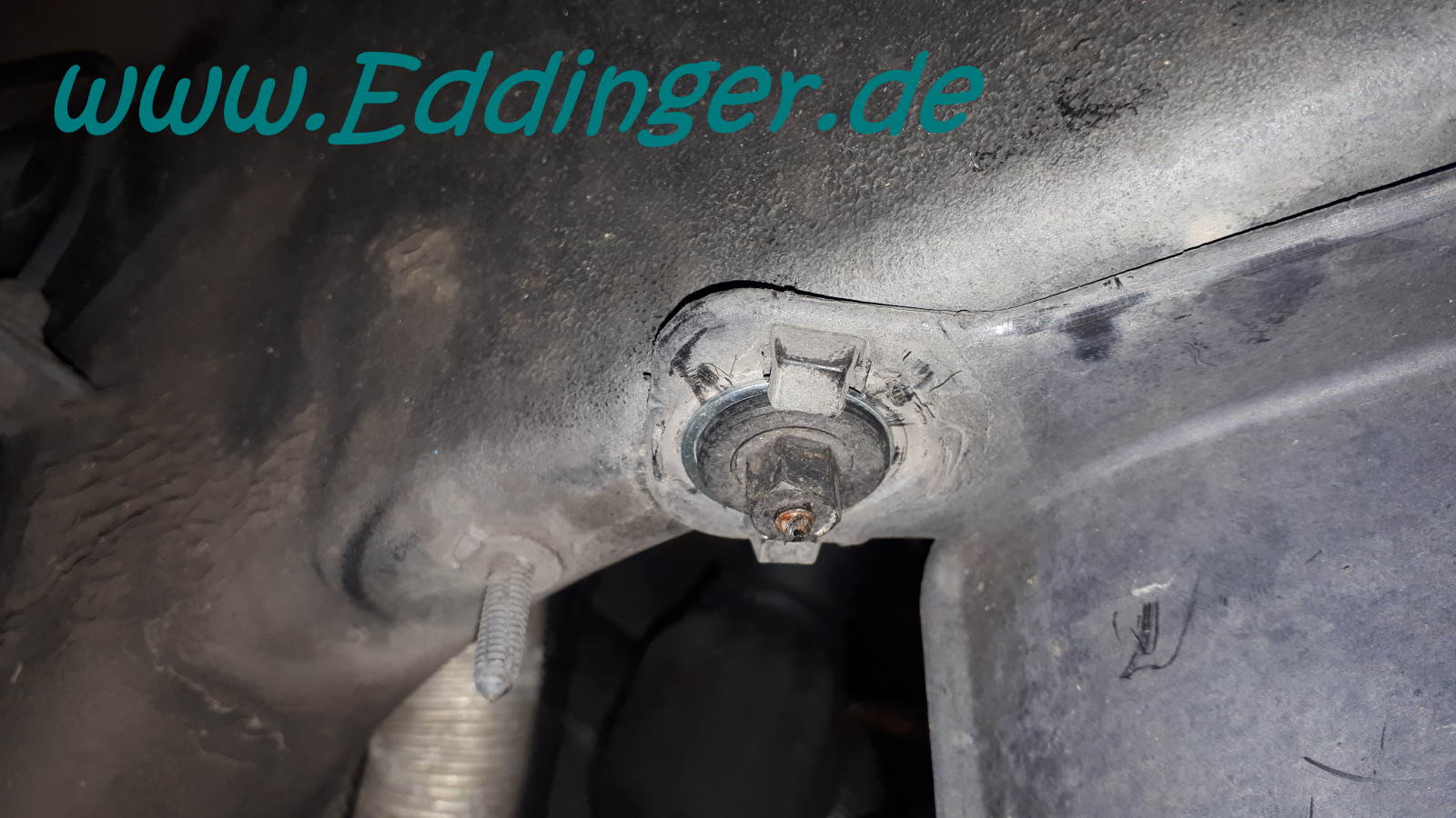

die seitlichen Motorraumverkleidungen rechts und links...
hab ich durch original Ersaztteile von VW ersetzt :D

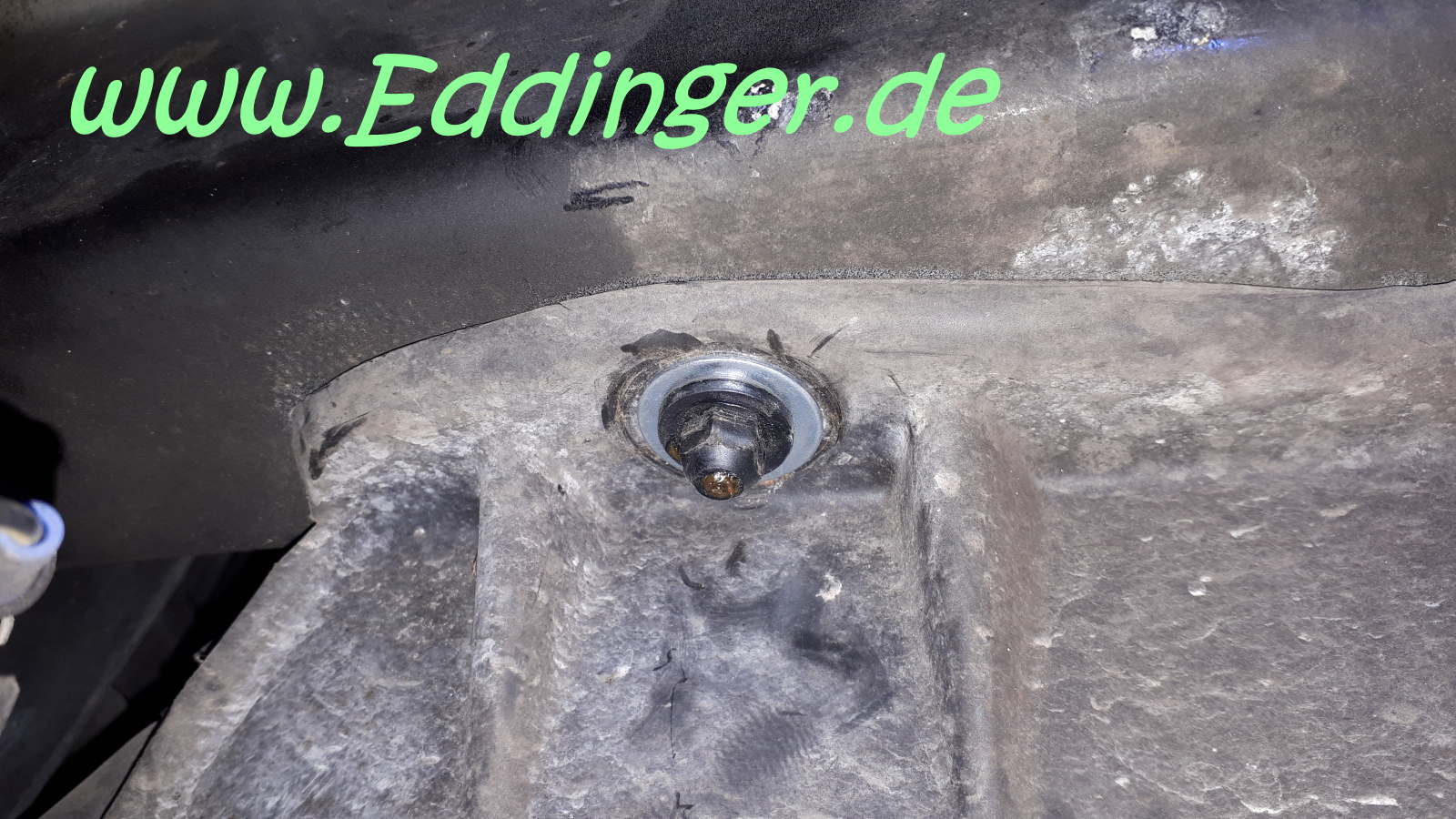

ok, die U-Scheibe is vom Würth
seit ich mit VW zu tun hab, hasse ich die Klemmscheiben TN N 903 350 04
wird sich zeigen ob das auf Dauer hält...

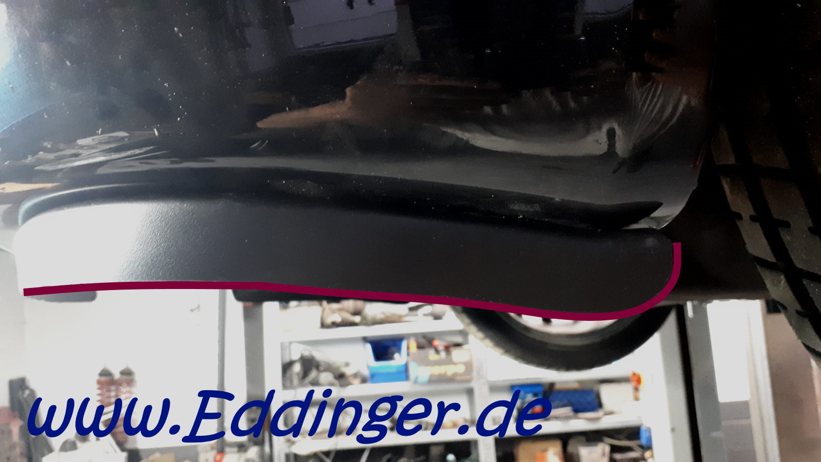

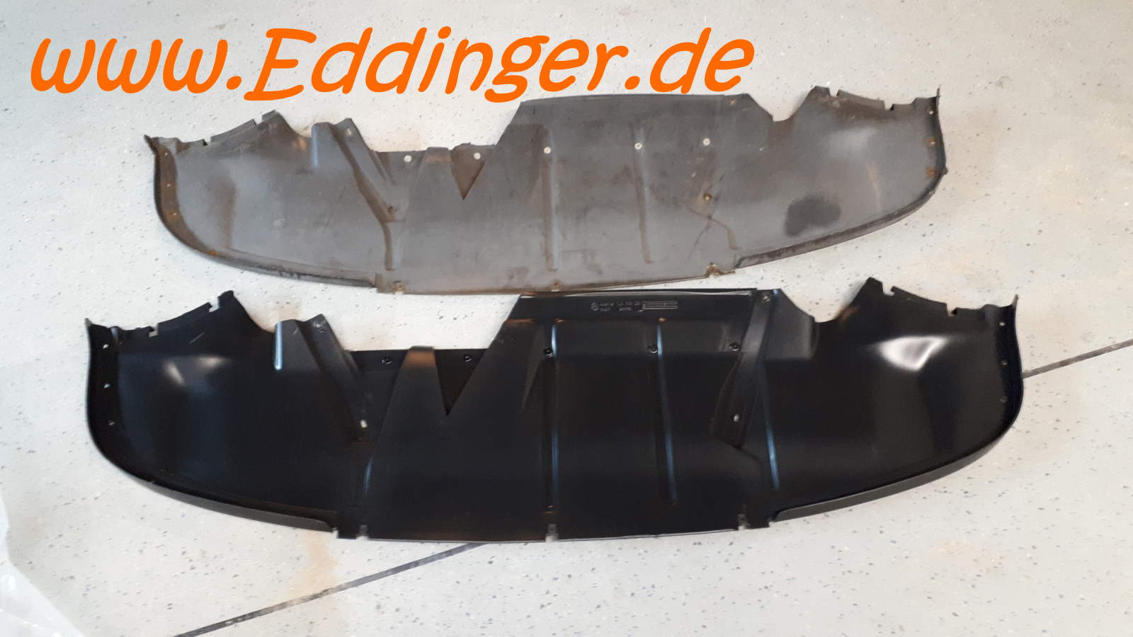

der Unterfahrschutz kam auch neu, da wegen der doofen Tiefe bei meinem Boliden die Bremsklappen ähm Flaps etwas "angeraut" sind bzw. waren...
  • TN 1J0 825 231
keine Ahnung warum der alte Schutz so angeknabbert ist. Platz ist eigentlich keiner vorhanden, da der fast am Getriebe ansteht
Fortsetzung folgt

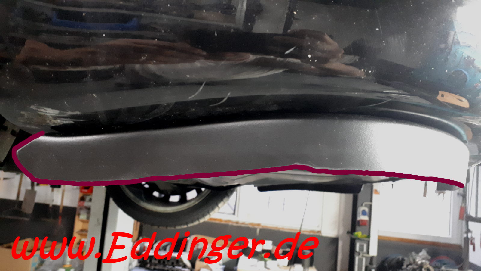

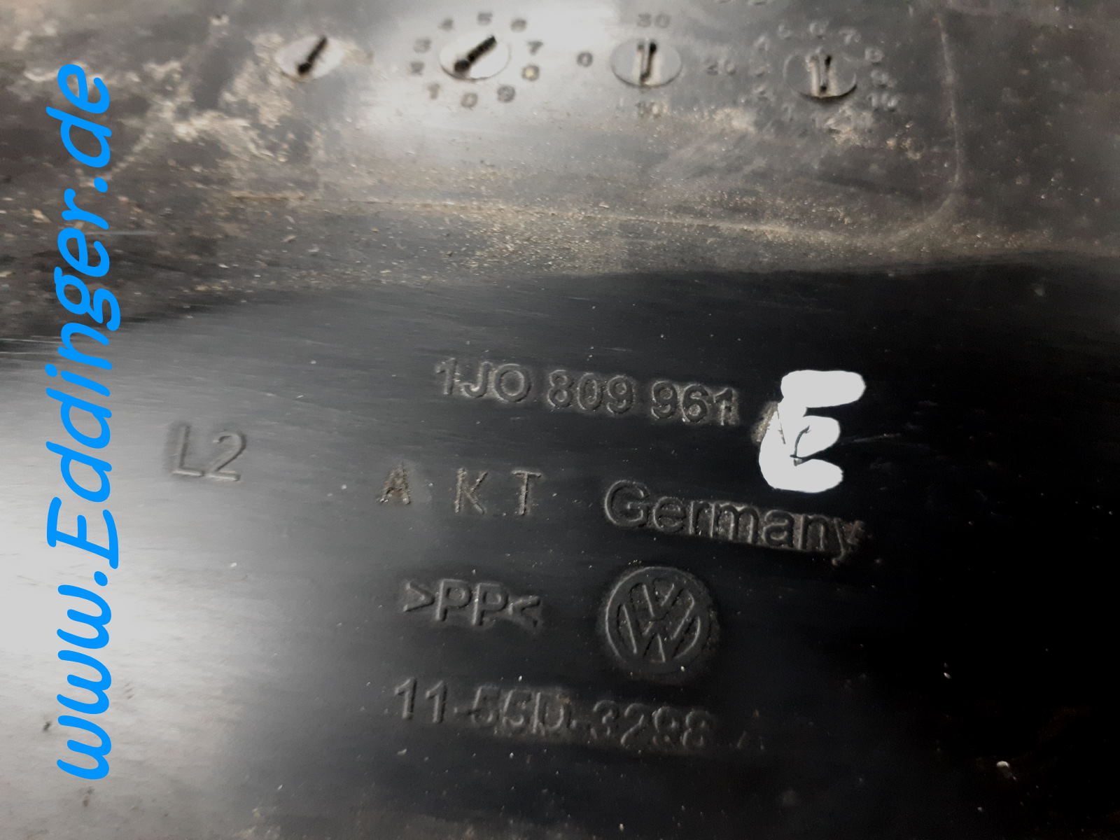

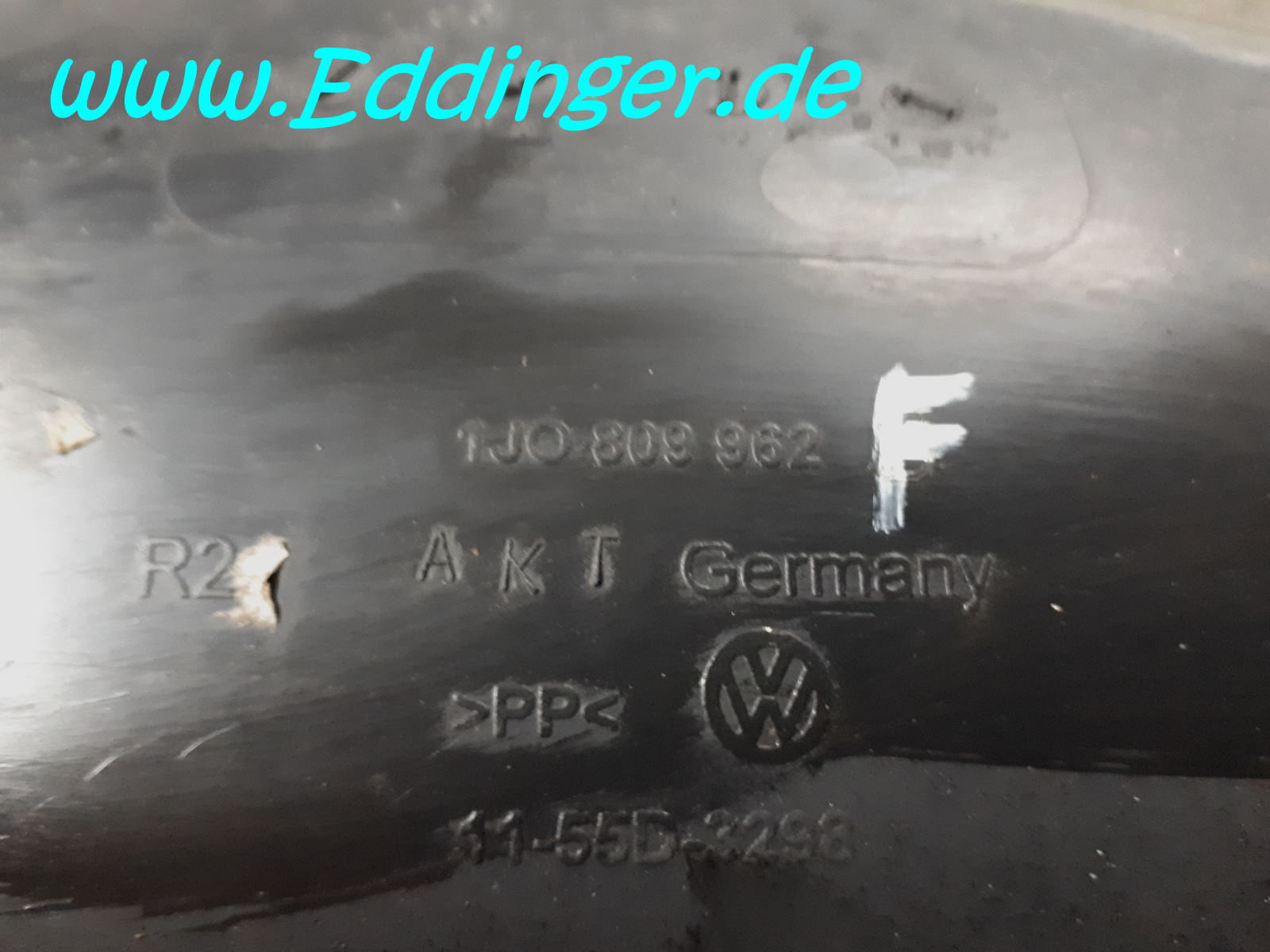

noch ein Detail zum Unterfahrschutz, der seitlich solche Klappen hat.
Jetzt kost das Teil ja nicht grad fünf Euro fuffzich, da könnte man meinen, dass die Qualität entsprechend ist.
Links passt das...
aber rechts ist das schon übel
naja, bis zum bitteren Ende
  • Golf 4, VR6 Beitrag #167
Gizmo162
Gizmo162
16.12.2019
107
92
AW: Überraschung: Golf 4 R32
Also meine Meinung zu dem Ding kennst du ja, aber für NEU und Original (über den Preis brauchen wir nicht reden *roll*) doch schon enttäuschend wenn man bedenkt das man von außen nur die „Lappen“ sieht.. :sus:
Aber wie ich finde fehlt dem Ding was wenn man die unter der Frontschürze nicht erkennen kann.. *noahnung*
Aber wie du meinst.. bis zum bitteren Ende Eddi *lol* ;)

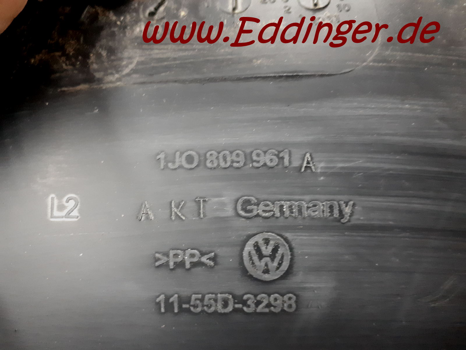

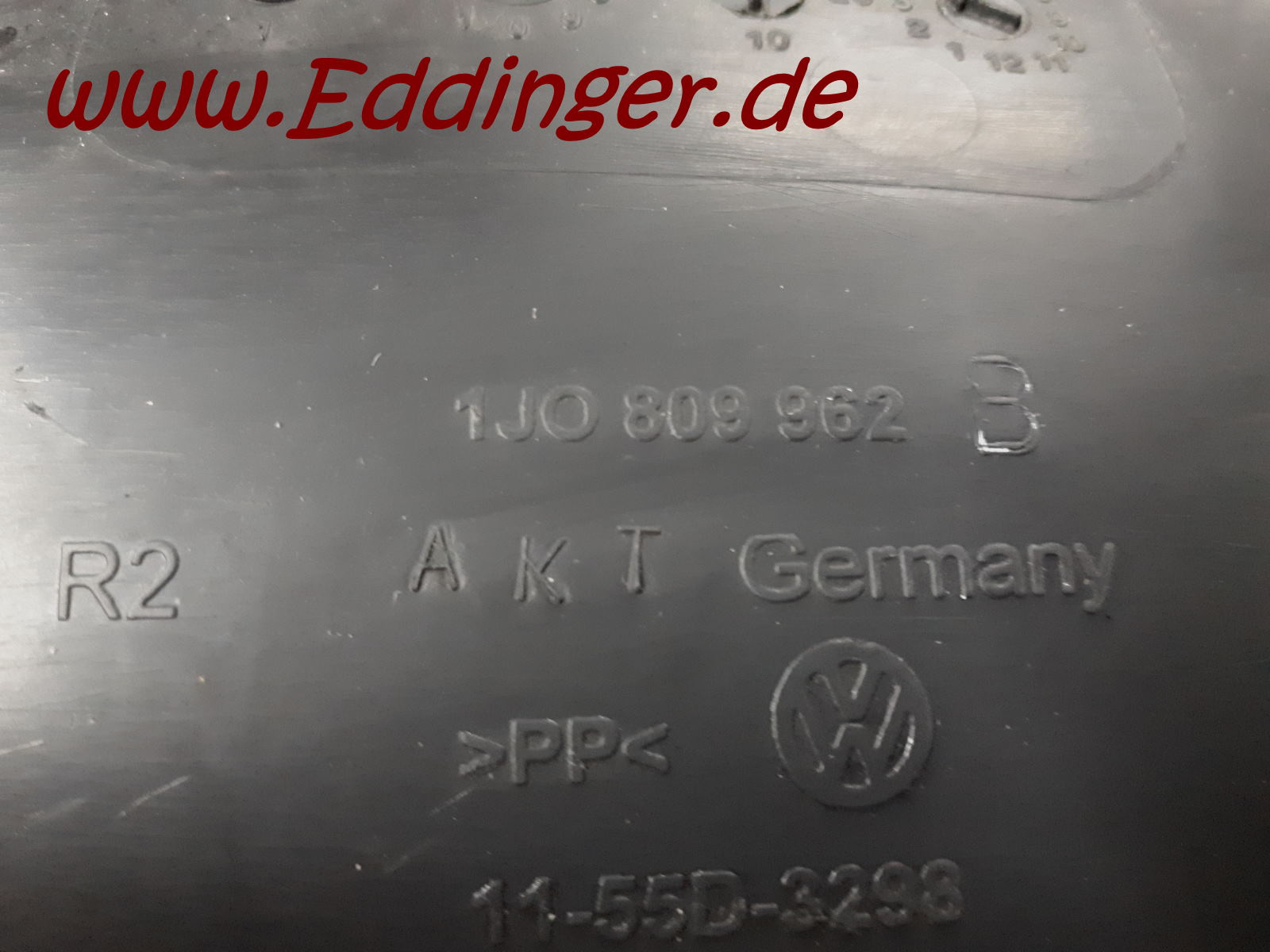

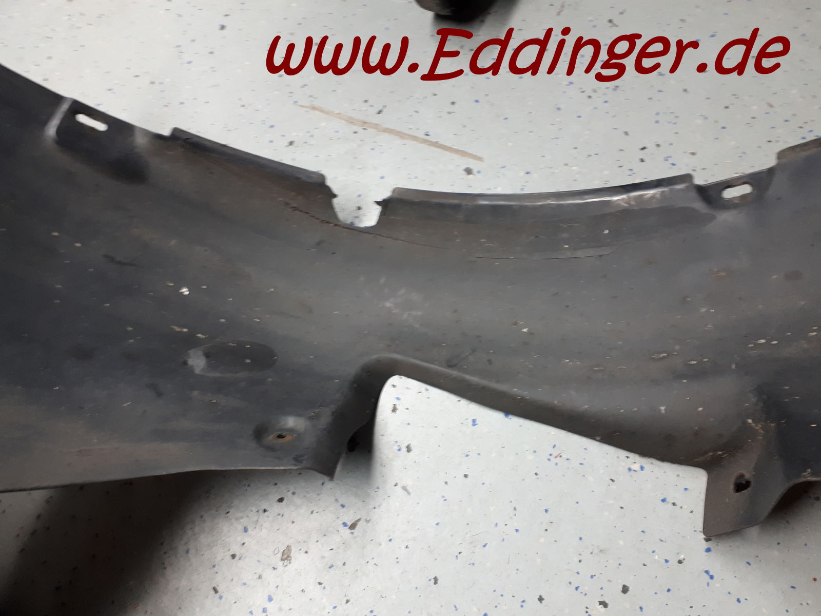

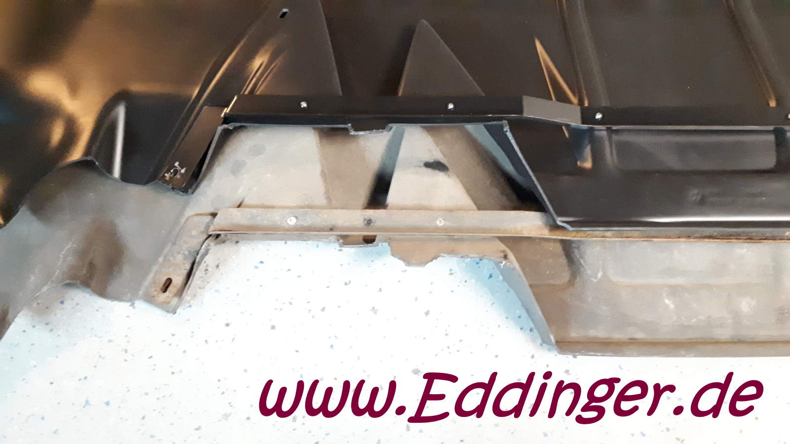

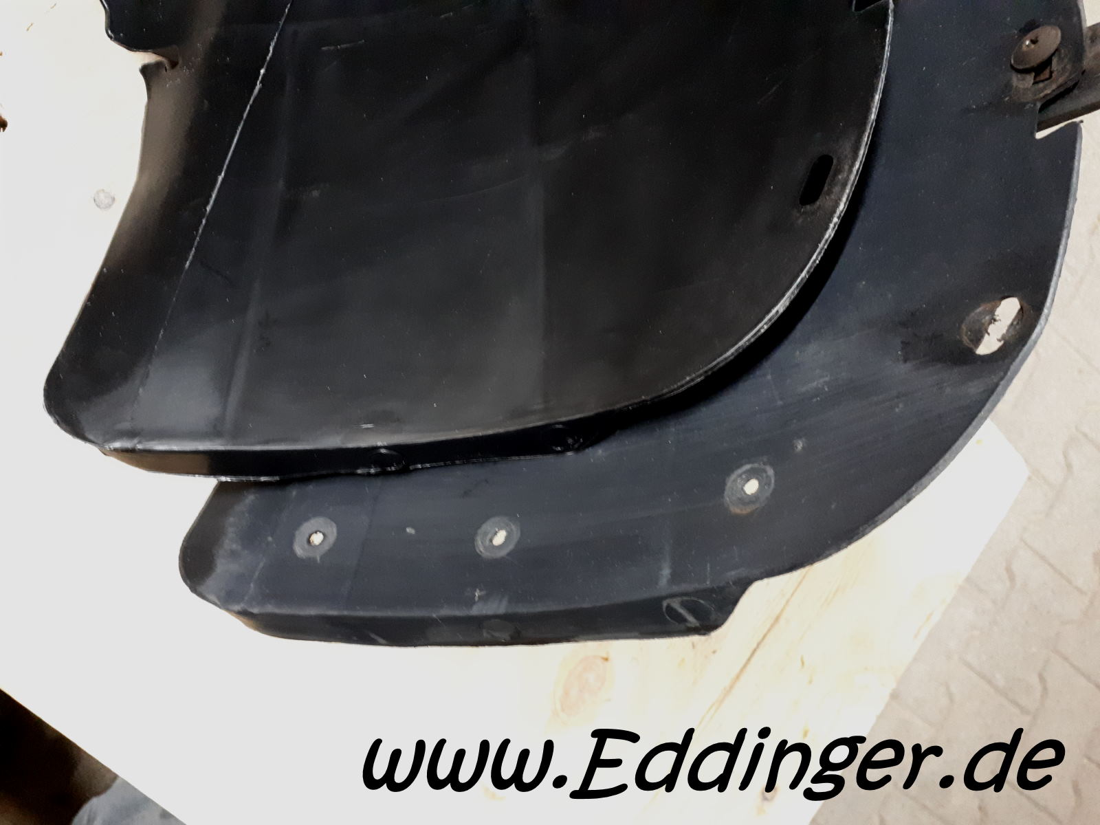

weiter gehts mit den Radhausschalen...
die alten Schalen hatten diese eine Befestigung nicht mehr...
deswegen kamen die neu.
Manuell "aufgepinselter" Buchstabe...
Unterschied zur "normalen" Schale ist die Anbindung zum Unterbodenschutz...
Fortsetzung folgt

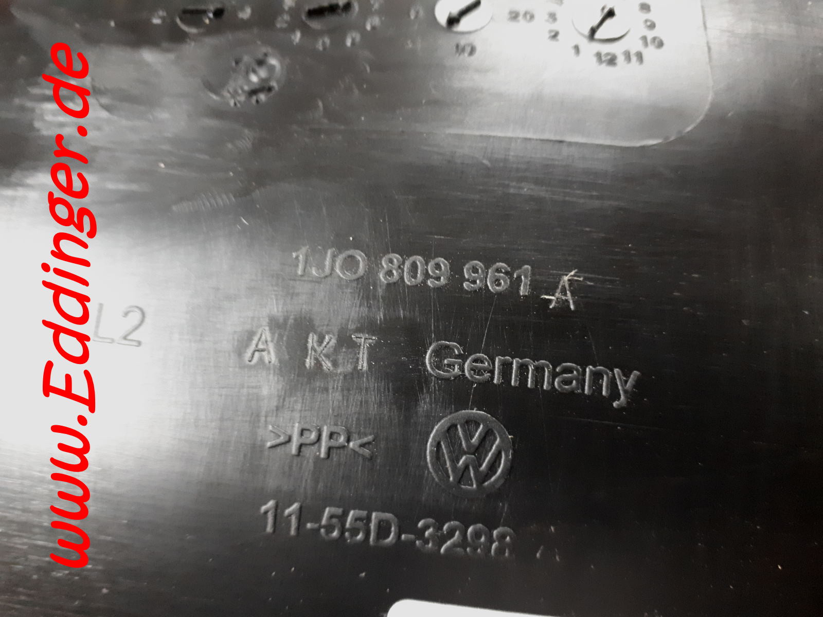

Hallo,
kannst du bitte mal die Teilenr. der li+re Unterfahrschutz-Ecken posten ?
  • Golf 4, VR6 Beitrag #171
4er R32
03.02.2020
17
Und wie ist die Teilenr. von dem Bauteil ?
  • Golf 4, VR6 Beitrag #173
4er R32
03.02.2020
17
Danke, mit 370,-€ ist der Unterfahrschutz ja ein echtes Schnäppchen *roll*
