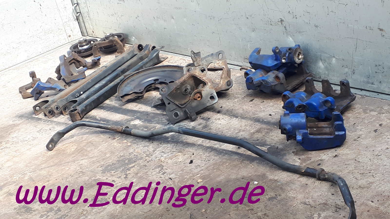

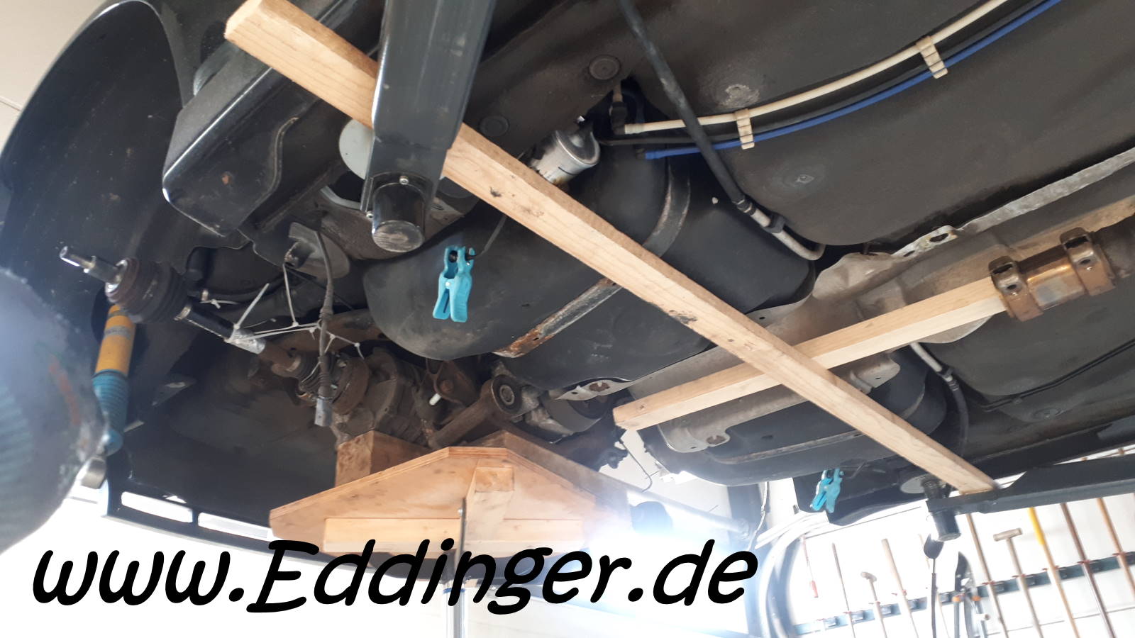

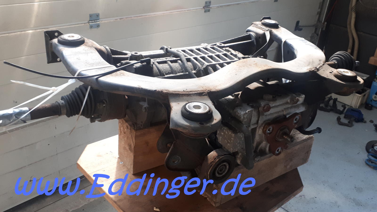

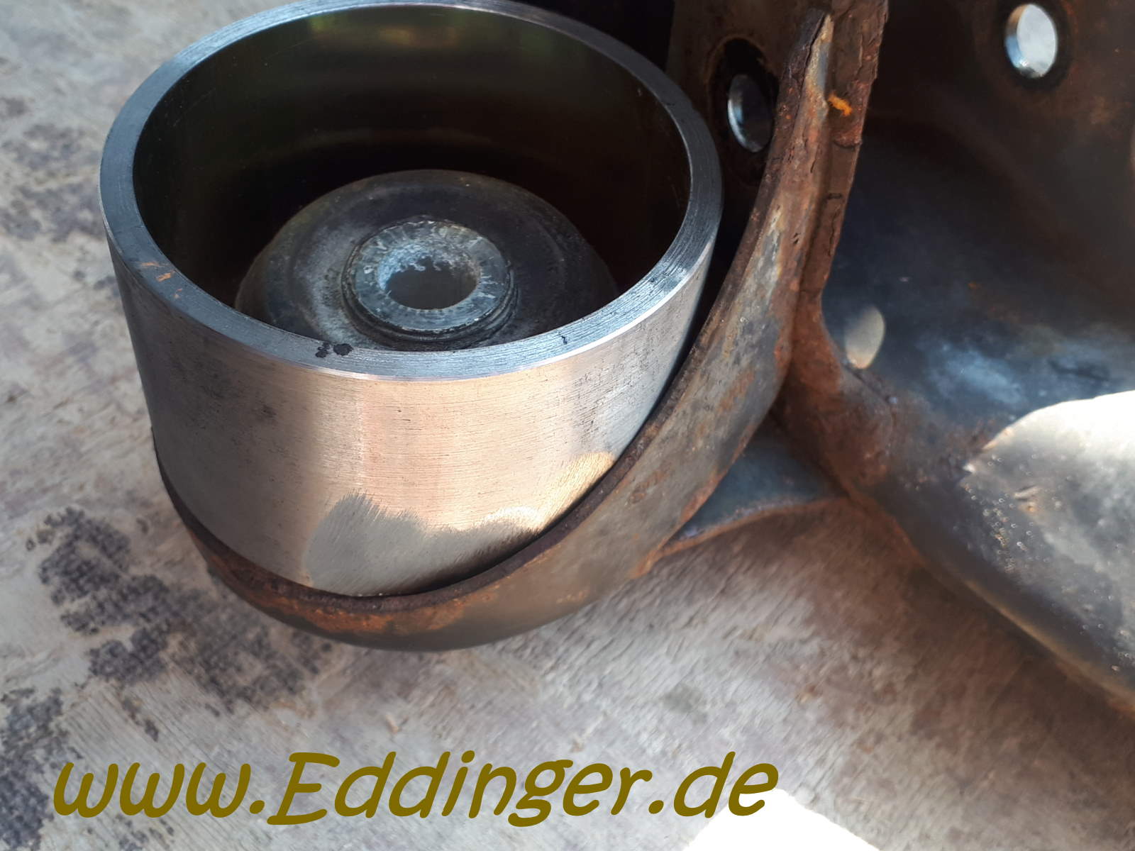

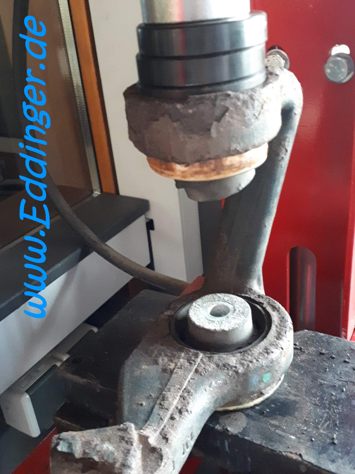

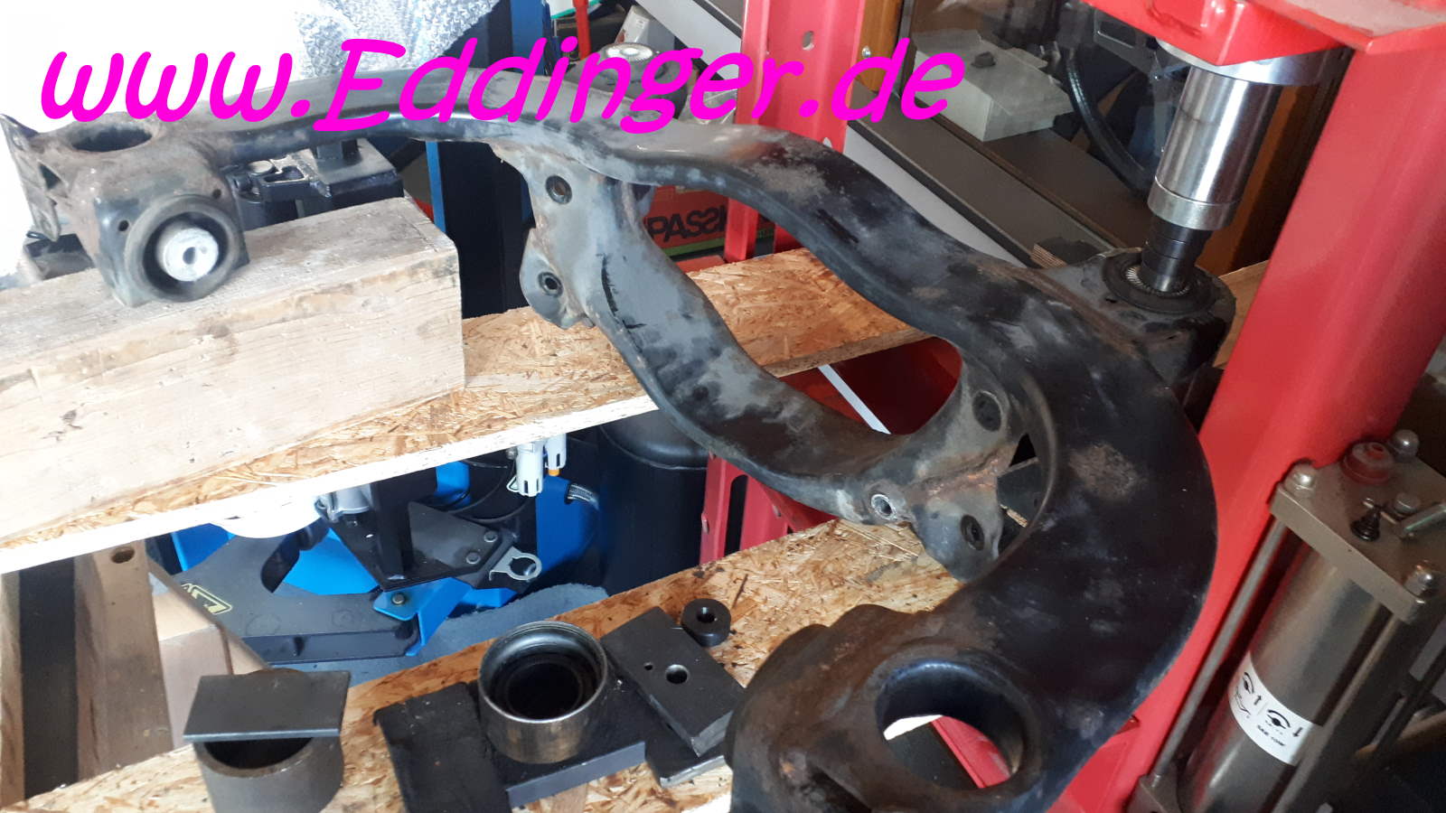

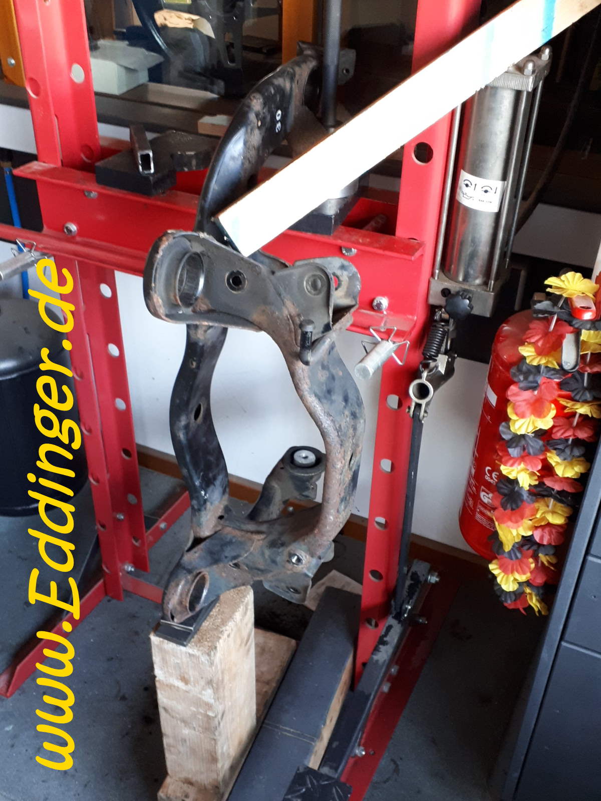

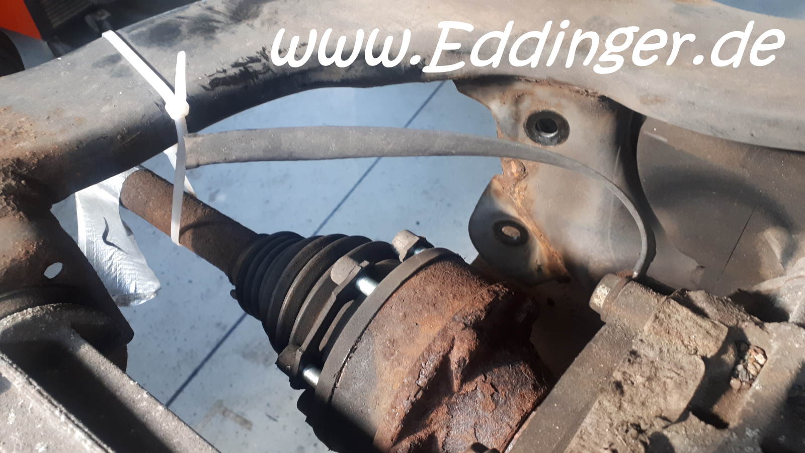

die Längs. und Querlenker sind draußen, da braucht es ne komplette Achseinstellung. Da bietet sich doch an, gleich den hinteren Aggregateträger rauszunehmen und mit zu überholen.
nun denn :D
eigentlich wundert mich die fehlende Mutter jetzt überhaupt nicht

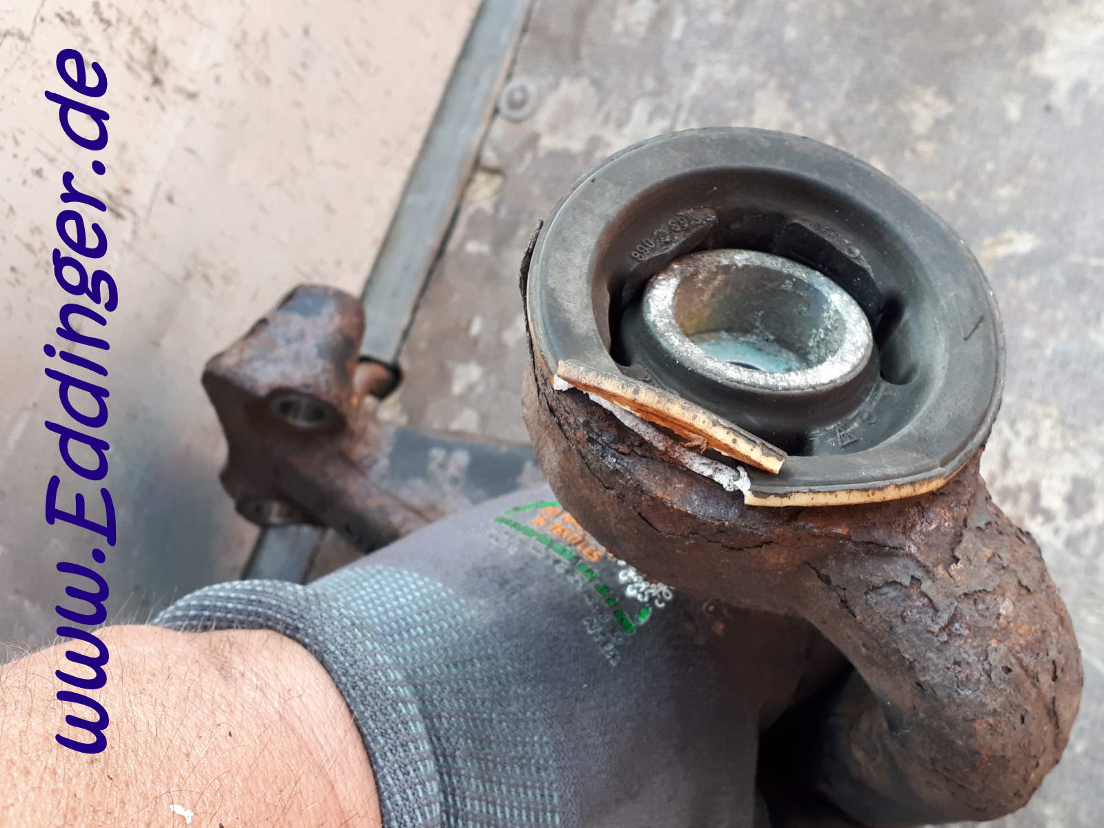

und was kommt zum Vorschein? sechs Lager müssen raus! eigentlich acht.

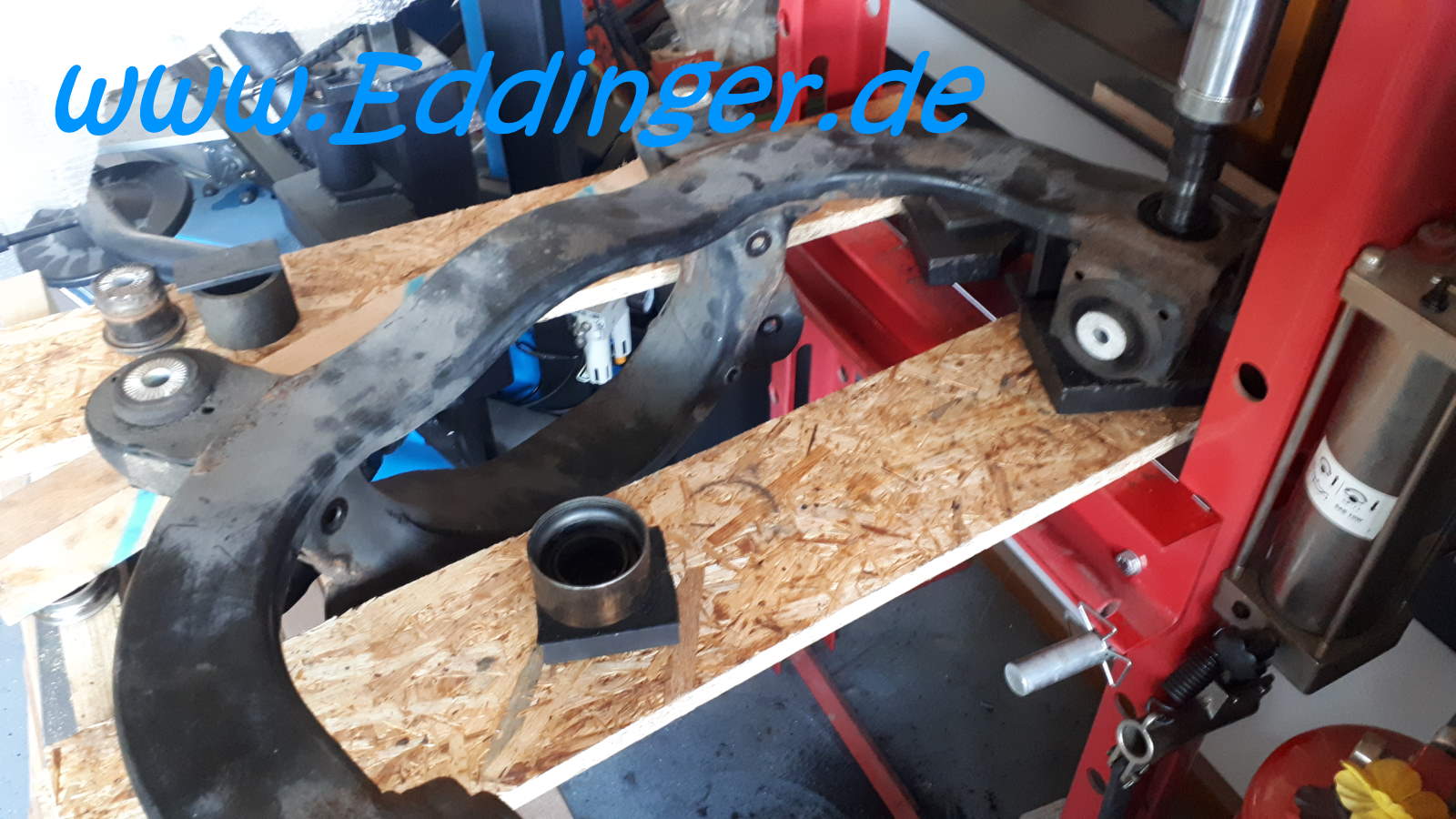

Hier die Getriebestütze vom Diff: alle vier Lager wurden freundlicherweise von VW aus Plaste verbaut...
in diese Richtung auszupressen fand ich dann doch einfacher.
Fortsetzung folgt

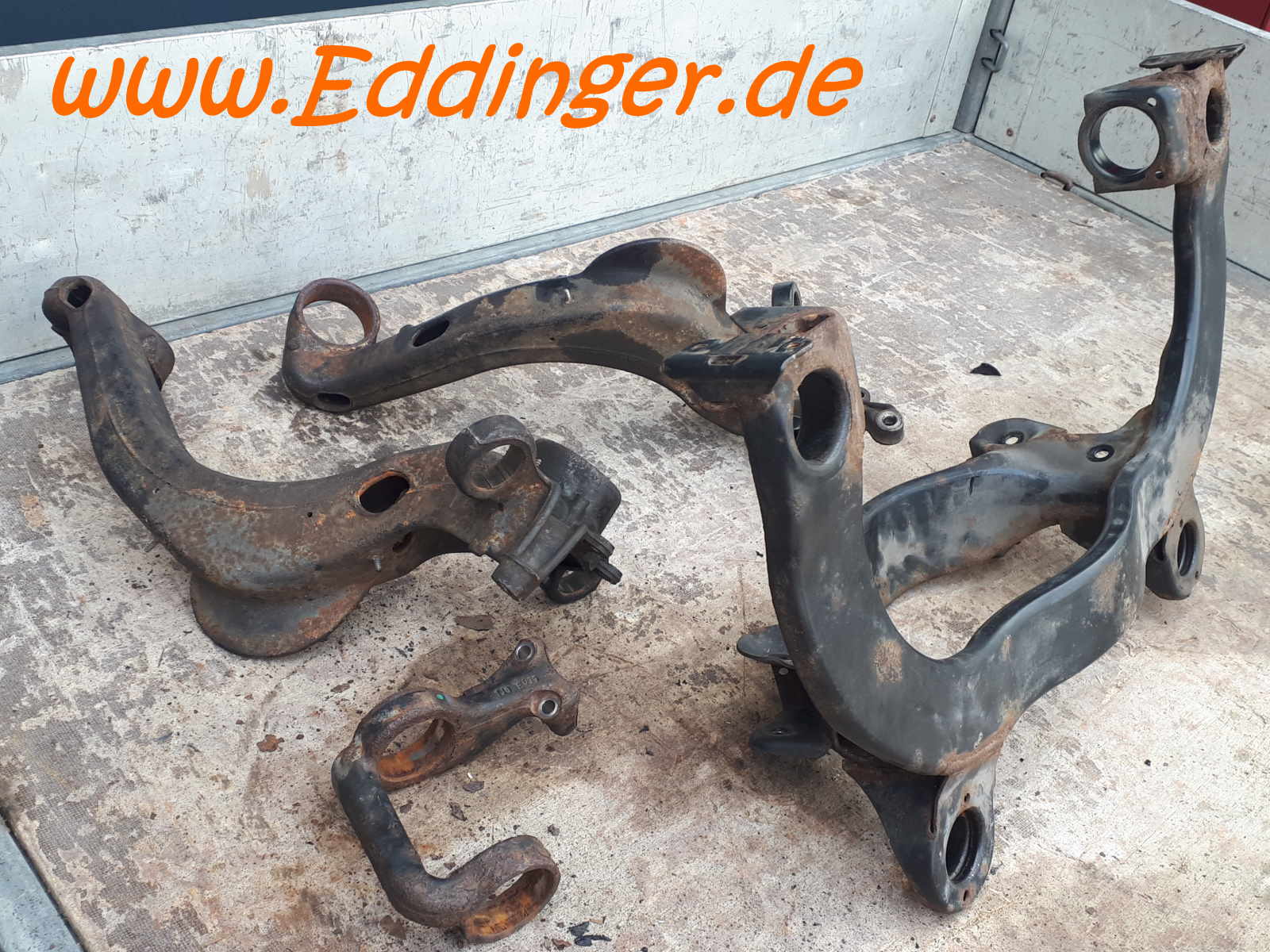

das Auspressen liegt in den letzten Zügen, hier die Plastelager vom Diff ...
bereit zum Abtransport zum Entlacker...
zusammen mit dem anderen Gerümpel.
Also abgefault ist das Masseband nicht
Fortsetzung folgt

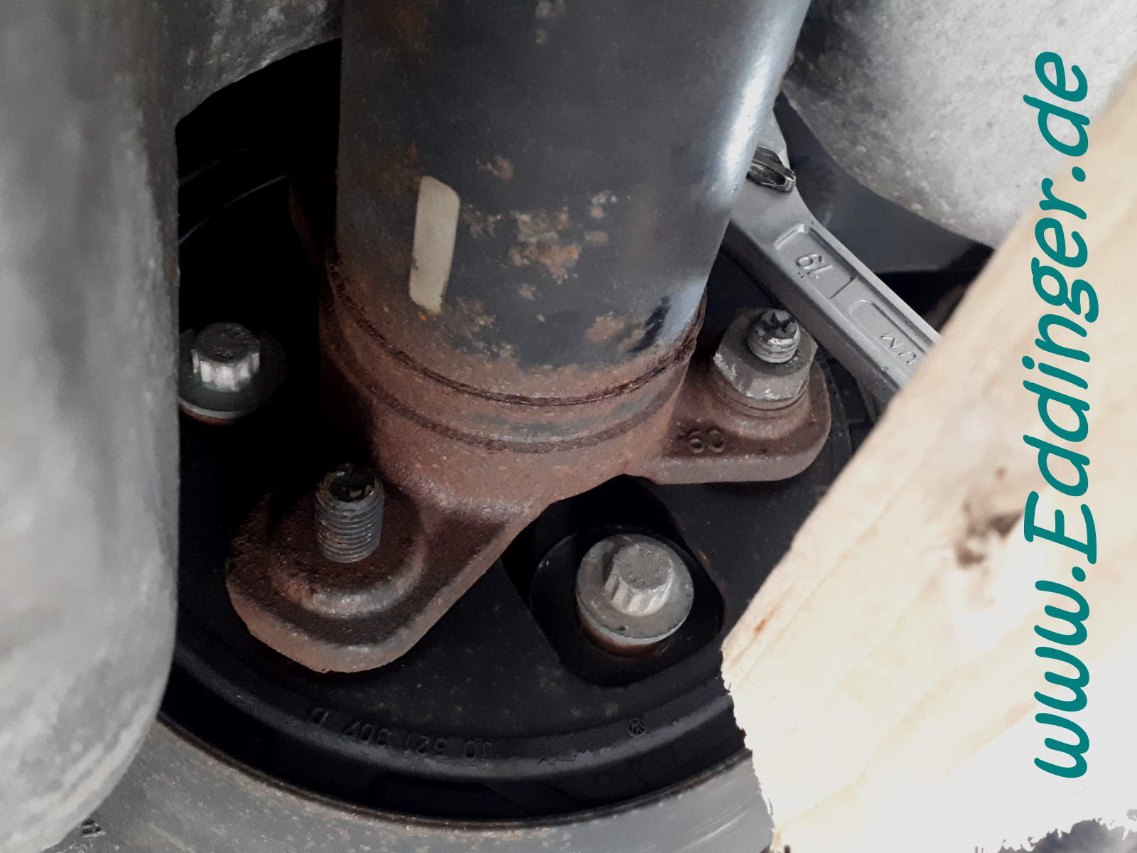

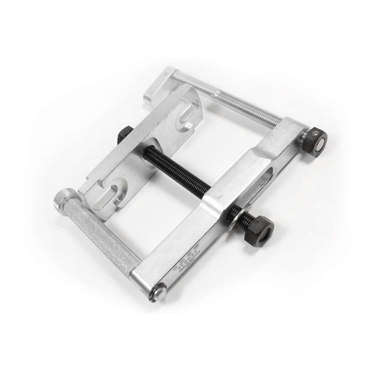

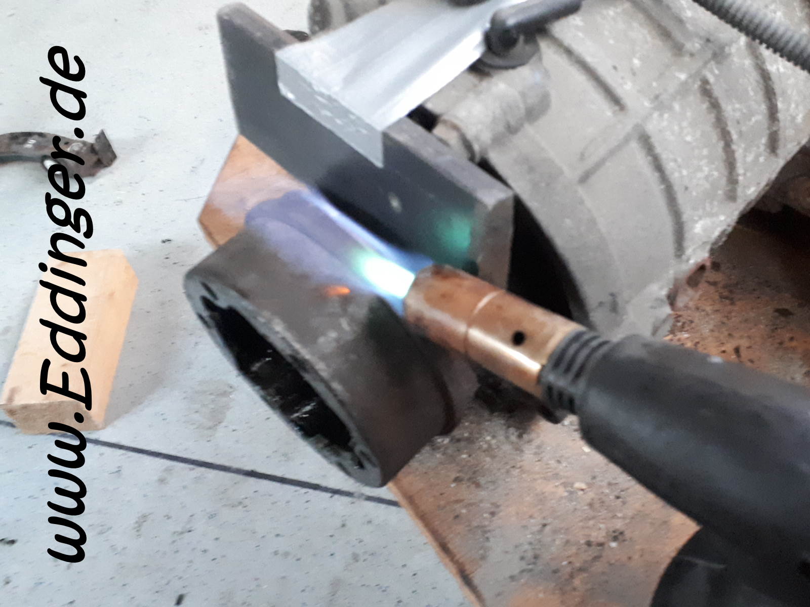

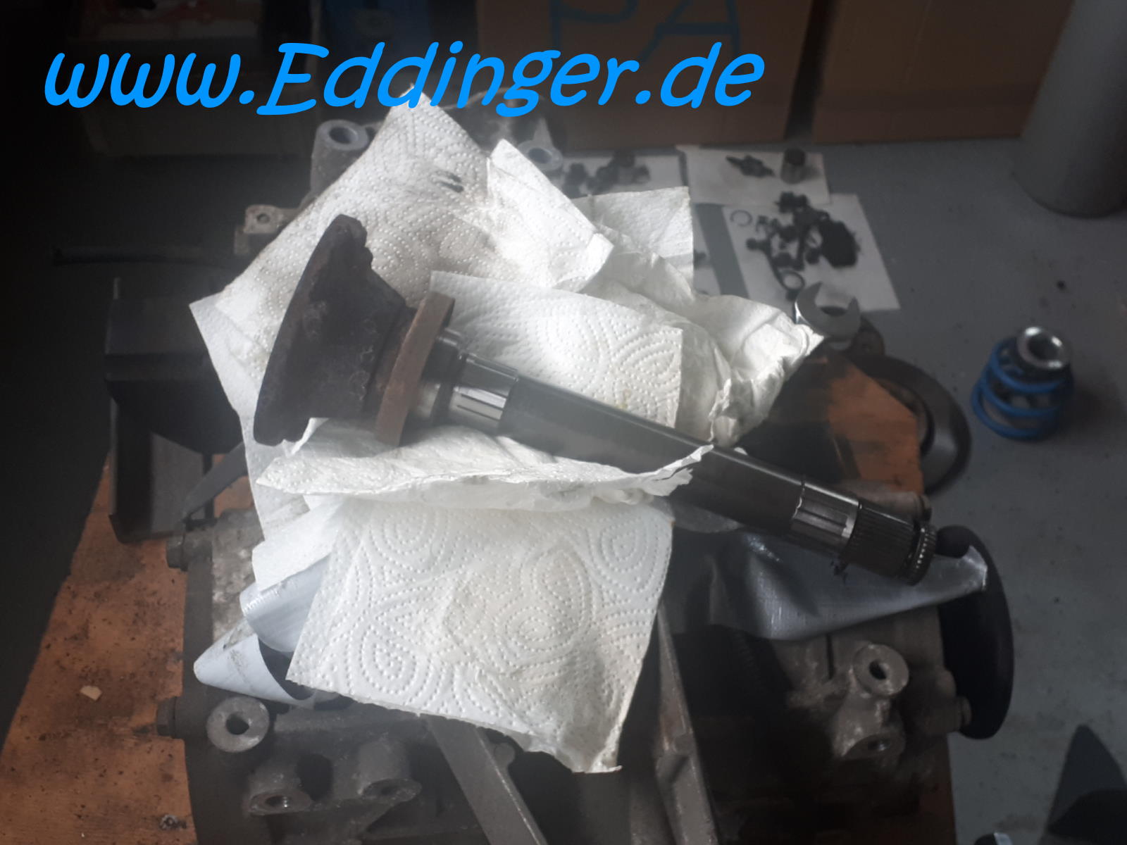

weiter gehts mit den Antriebswellen...
keine Ahnung wie die Welle rausgefallen ist, als ich mit dem Hammer leichte Schläge draufgegeben hab
schlussendlich gings nur mit Hitze, locker klopfen und Rostlöser...

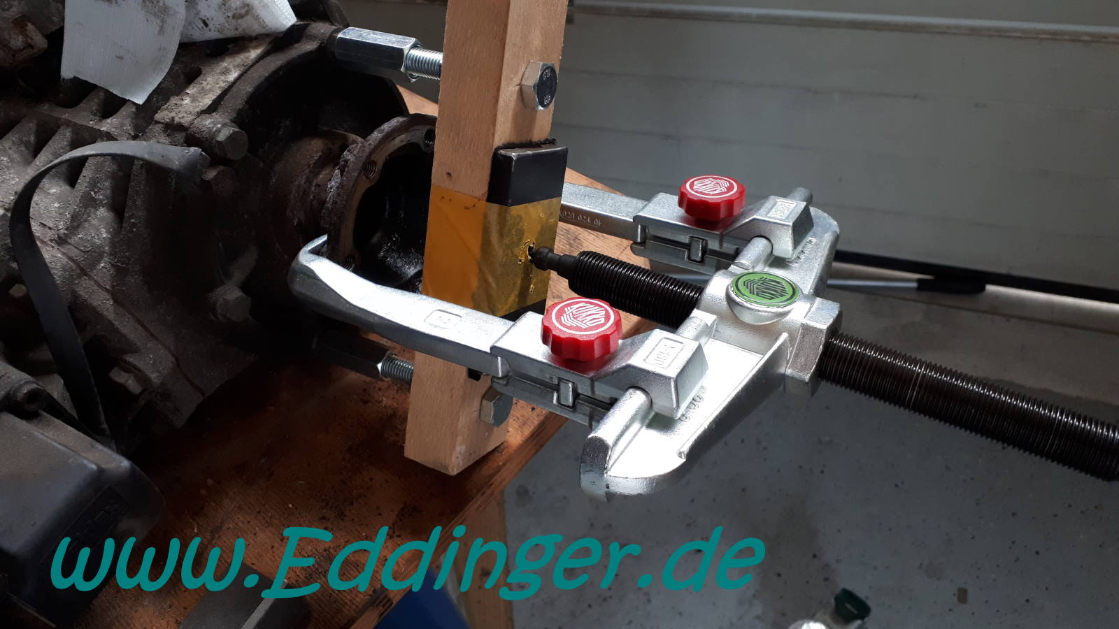

die Flansche sollen ebenfalls überarbeitet werden. VW hat den T10037-Abzieher, der von XXL-Automotive (Bildquelle) angeboten wird:
alternativ gehts auch so
