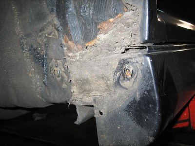

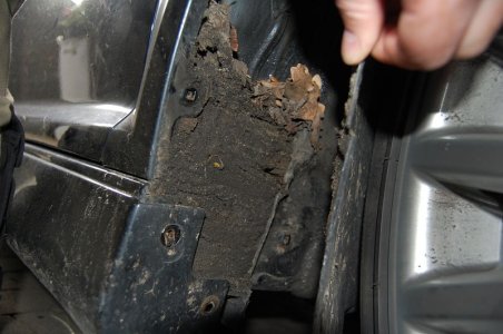

Hi,
anbei mein Drecknest, ging eigentlich einigermaßen, ist zwar doch was zusammengekommen am Ende aber es sah nicht allzu schlimm aus
Grüße,
Basti
@Klaus sind 3 oder 4 Torx-Schrauben, habe es auf der Bühne mit demontierten Rädern gemacht, von daher kann ich dir diesbezüglich leider keine Erfahrungswerte weitergeben. Wenn du aber voll links einschlägst müsstest du auf der Fahrerseite ganz gut hinkommen.
Grüße,
Basti

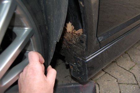

Lenkung ganz nach Links, unten die 4 Torxschrauben rausdrehen und Schutz nach hinten wegdrücken.
So sah es bei meinem Garagenwagen mit 80tkm aus - nicht allzu schlimm:

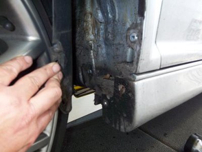

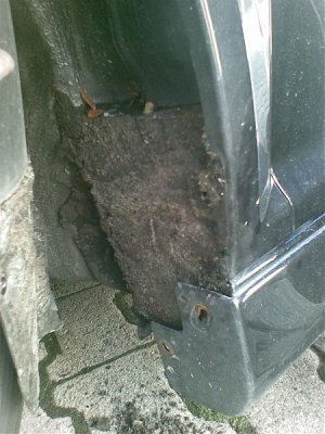

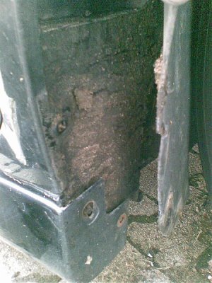

Hallo zusammen,
hab heute auch mal bei mir reingeschaut. Sah nicht wirklich gut aus, aber seht selbst:
so sah es auf der Fahrerseite aus
und so beim Beifahrer.
Jetzt ist alles wieder sauber und mit Wachs versiegelt :great:
Nochmal vielen dank für den Tip.
Saubere Grüße
Thomas

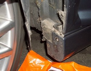

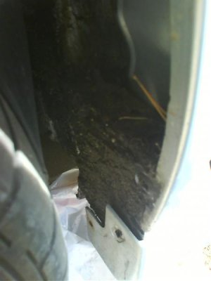

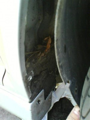

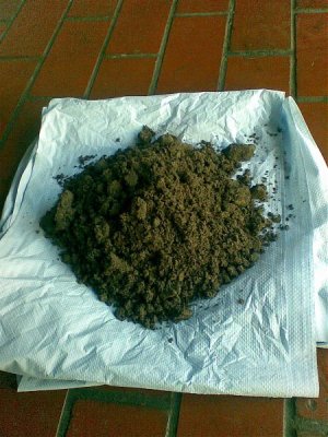

So sah das ganze bei mir aus. *schock**schock*
Ich hab das ganze mal gewogen, beide Seiten zusammen waren 3 KILO !!!!
Danach alles mit Wasser ausgespritzt, getrocknet, und mit Korrosionsschutz versiegelt.
Bietet einer mehr ? Ich denke ich führe. *lol*
