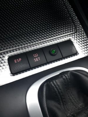

Hey Leute,
Kann mir jemand sagen was diese grüne LED bei mir unterhalb der Mittelkonsole für eine Funktion hat ? :D*noahnung*
Mein Handbuch ist leider italienisch da Import... Danke.
  • Grüne LED in einer Schalterleiste unterhalb der Mittelkonsole, neben den Tasten „ESP“ und „SET“ sowie dem Schalthebel.

Hey Leute,
Die ist nicht Serie *lol*

Anhängerkupplung verbau?
  • FAQ Golf V R32 Beitrag #180
Nope. Hab auch noch nie gesehen, dass sie leuchtet *lol*
Wenn die Led für dich keine Funktion hat, bau sie doch einfach aus und mach nen normalen Blinddeckel hin, sieht besser aus als diese komische Led ^^
