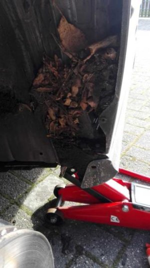

Bei meinem V er....
Denke ein Blick lohnt immer
  • Drecknester in vorderen Kotflügeln Beitrag #103
AW: Wie oft entfernt Ihr den Schmutz/Schlamm hinter den vorderen Radhausschalen?
Bei meinem V er....
Ach du Shice *schock*
Würde ich noch drin lassen. Die Blätter sind ja noch gar nicht kompostiert. *lol*

Nö das Phänomen gibt's eig bei alle Modelle von vw, vom klein up bis hin zum phaeton.
Das Problem ist, das die Radhausschalen nicht eng genug Anliegen gerade beim Federbein. Dadurch kommt der ganze feine Dreck rein, gerade bei trockenen wetter.
Bei Nässe ist es das selber, aber zum ausspülen, kommt halt zuwenig wasser dort hin.
Klar könnte man jetz sagen, sollen die hersteller die Radhausschalen halt enger Anliegen lassen.
Bringt aber das Problem rost mit sich, den die Radhausschale ist ja immer etwas locker und bewegt sich, wem man diese jetz anliegender baut, scheuert es wachse, dichtmasse und die einzelnen Lackschicht weg, am Ende gibt's blankes Blech und es gammel.
Da viele Leute dort nichts reinigen, bekommt man da halt den Rost, im Endeffekt die rost garantie die ich auf arbeit machen muss.
Vw ist das Problem, den für diesen Fall gibt's dort spezielle rostschutzmaßnahmen zu treffen, mit dichtmasse und wachsen.
Leider gibt es auch vw autohäuser die diese nicht befolgen, und dann hat man ebend wieder Ärger mit dem Rost.
Kleiner Tipp zum reinigen von mir als lackierer, bitte nicht mit den Schraubenzieher oder spitzen gegenstände in den schweller Bereichen rumstochern. Dadurch beschädigt man nur die einzelnen schichten.
Am besten geht es mit dem gartenschlauch alles schön ausspülen, trocken machen und anschließend schön rauswachsen. Am besten wäre noch eine Abdichtung mit polyurethan klevedichtmasse von VW. Wird aber ehr schwierig da dazu der Kotflügel runter müsste.

waren bestimmt 1-1,5kg nasser Schlampes dahinter.Hab alles gesäubert und anschliessend dick Wachs rein gejagt:great:
Werde das nun mehrmals im Jahr kontrollieren.(putze ja eh öfters mein .:R auf der Bühne):D

Bohr da bloß keine Löcher rein, den A bringt es rein garnichts, und B würde es über kurz oder lang das gammeln anfangen, weil du das nie richtig schützen könntest.
Der ganze Dreck kommt halt über die Wasserabläufe von oben und eben auch durch Straßen Dreck usw., den die radhausschale dichtet ja nicht komplett ab, sondern hat hier und da schon leicht "offene" stellen und Schlitze. Dadurch kommt spritzwasser, Staub und Schmutz was sich eben da unten ansammelt.
Deswegen gammeln da recht viele VW's. Schutz gegen den Rost an den schwellerspitzen hilft eigentlich nur, die auflage Fläche an schwellerspitzen und die aufflage Fläche vom kotflügel enrosten, füllern und nach dem füllern beide Flächen mit einer dichtmasse schützen.
Danach beim zusammenbauen alles schön dick wachsen, das Feuchtigkeit keine wirkliche Chance hat.
Wen du das jedes jahr vor dem Winter und nach dem Frühjahr wachst, sollte da eigentlich nichts gammeln.
Aber um das jährliche drecknester entfernen wirst du nicht drumherum kommen!!!
