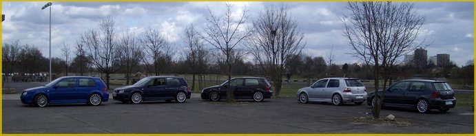

Die Farben
  • Tornadorot
  • Reflexsilber metallic
  • Moonlightblue perleffekt
  • Blue-anthrazit perleffekt
  • Black magic perleffekt
  • Deepblue perleffekt
  • Indigoblau perleffekt
  • Jazzblue perleffekt (angeboten nur 08 - 09/2002, wahrscheinlich gibt es in D keinen R32 mit dieser Farbe?)
