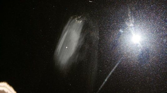

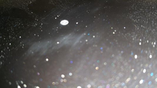

Hier sieht man zwei geschliffene stellen. Links wurde mit der Hand und den 3M Fitness IT schleifblüten geschliffen(trocken), rechts mit dem 3M trizact 3000 und 70mm excenter (nass)

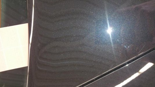

Ladekante einer Stoßstange mit dem 70mm excenter und 3M trizact 3000 geschliffen (nass)

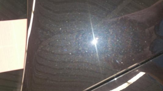

Hier ein Bild von den gleichmäßigen polier Film, so sollte es aussehen wen man poliert, bei allen 4 polituren!!!

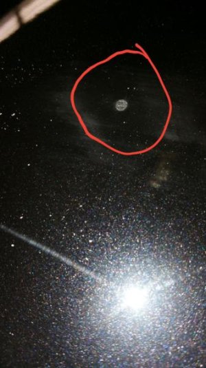

Hier hat ein Lehrling bei uns auf Arbeit, an einer kante durchpoliert, er hatte zulange an der kante poliert.
Klarlack und basislack komplett weg, das dunkle ist die Stoßstangen Grundierung. Dieser schaden ist unreperabel, hier hilft nur lackieren. Daher an Ecken und kanten besonders vorsichtig sein!!!!
Sehr tiefer Kratzer in einer Tür, dieser wurde geschliffen und poliert. Von ein Meter Entfernung fast nicht sichtbar. Bei genaueren hingucken sieht man aber die vertiefung des kratzers. In vorderen rechten Bereich sieht man das er weiß ist. Dort ist er bis auf die Grundierung, hier hilft kein polieren sondern eigentlich neulackieren oder ausbessern.

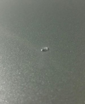

Mit dem lacktupfer einen schönen tropfen auf den Steinschlag machen wie im Bild und dann heißt es warten.
Ich lasse soetwas meist 24 Stunden stehen das der Klarlack schön durchtrocknen kann, so lässt er sich auch schöner verschleißen und polieren, und die Gefahr das etwas ausbricht oder auspoliert wird geht auch gegen null.
https://picload.org/thumbnail/ralcwocg/2016-12-1820.10.50.jpg
https://picload.org/thumbnail/ralcwocd/20160909_102922-1.jpg
(Klarlack tropfen, davor geschliffen mit trizact schleifblüte 3000)

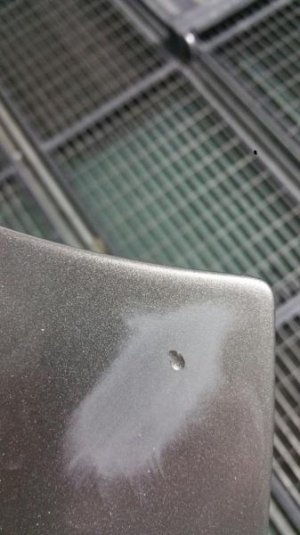

Dazu benutze ich diesen Lackhobel aus dem angehängten link. Dieser ist eigentlich für lackläufer , aber auch für soetwas ist er perfekt geeignet.
Der Hobel hat zwei Seiten, eine sehr raue und eine feine, ich empfehle nur die feine Seite zu benutzen. Ausserdem empfehle ich den Hobel aus der Halterung rauszunehmen, ist meiner Meinung nach das einfachste. Nehmt den Hobel zwischen Daumen und Mittelfinger und haltet ihn gerade und fahrt damit über den tropfen.
Bitte seit vorsichtig, das ihr wirklich nur den tropfen verschleift/ verhobelt, und nicht links und rechts neben den tropfen Kratzer zu verursachen die sich nur sehr schwer beseitigen lassen.
Hobel den tropfen soweit runter wie es nurgeht und ihr mit dem Finger fast nichts mehr merkt, ein kleiner Rand darf zu spüren sein, denn ihr müsst es ja noch fein verschleifen zum polieren
https://picload.org/thumbnail/ralcwoco/2016-12-1820.11.55.jpg
https://picload.org/thumbnail/ralcwocc/20161202_150954.jpg
(Mit hobel soweit wie möglich den tropfen verhobelt)

So sry das es jetzt doch so lang gedauert hat, aber jetzt sind die Bilder direkt hier im Form hochgeladen, und jetzt sollte man auch alles besser erkennen können ;)
Habe die Bilder so hochgeladen wie man vorgehen muss!!
Bild 1 und 2: Klarlack tropfen
Bild 2 und 3: ausgehärteter Klarlack tropfen mit dem lackhobel verschiffen
Bild 4: gehobelter Klarlack tropfen mit Klotz und schleifblüte fein verschiffen
Bild 6 und 7: geschliffene stellen nach dem polieren
