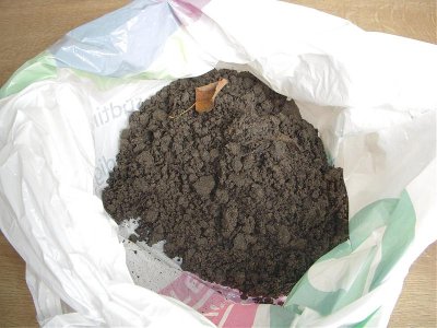

So habe mir nun auch mal Zeit genommen mal nachzuschauen wie hoch sich der Dreck bei meinem Auto angesammelt hat und zum Vorschein kam 1,5 kg dunkelfarbiges Material. Das da sich ne Menge Sand und Erde ansammelt war mir schon klar, aber wie da Laub rein kommt, konnte ich nicht ganz begreifen.

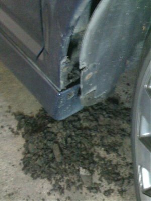

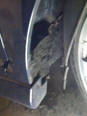

Hab jetzt auch geputzt! Hatte schier ein Herzinfakt als ich denn Dreck sah*schock* *schock* *schock*
aber seht selbst:
