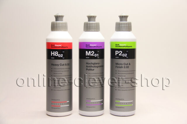

so heute mal - VW-Politur - auf der Haube getestet, sehr flüssig und gut aufzutragen bei geringem Verbrauch, C Wachs Geruch eindeutig, ählich Sonax.
Ergebnis, leider unbefriedigend matter Glanz auf nightblue.
So dann 1 mal mit Koch /Schleifgrad H8/02 drüber war schon wieder ok und dann antiholo M2/01 und gut war.
Hab dann noch ein paar von den Harzeinschlüssen entdeckt und Vogelkot, ging wie immer mit Koch + Schleifblüten wunnebar wech, bei bestem Finish Ergebnis. O.K. noch P2/02 dann wäre es perfekt ;)

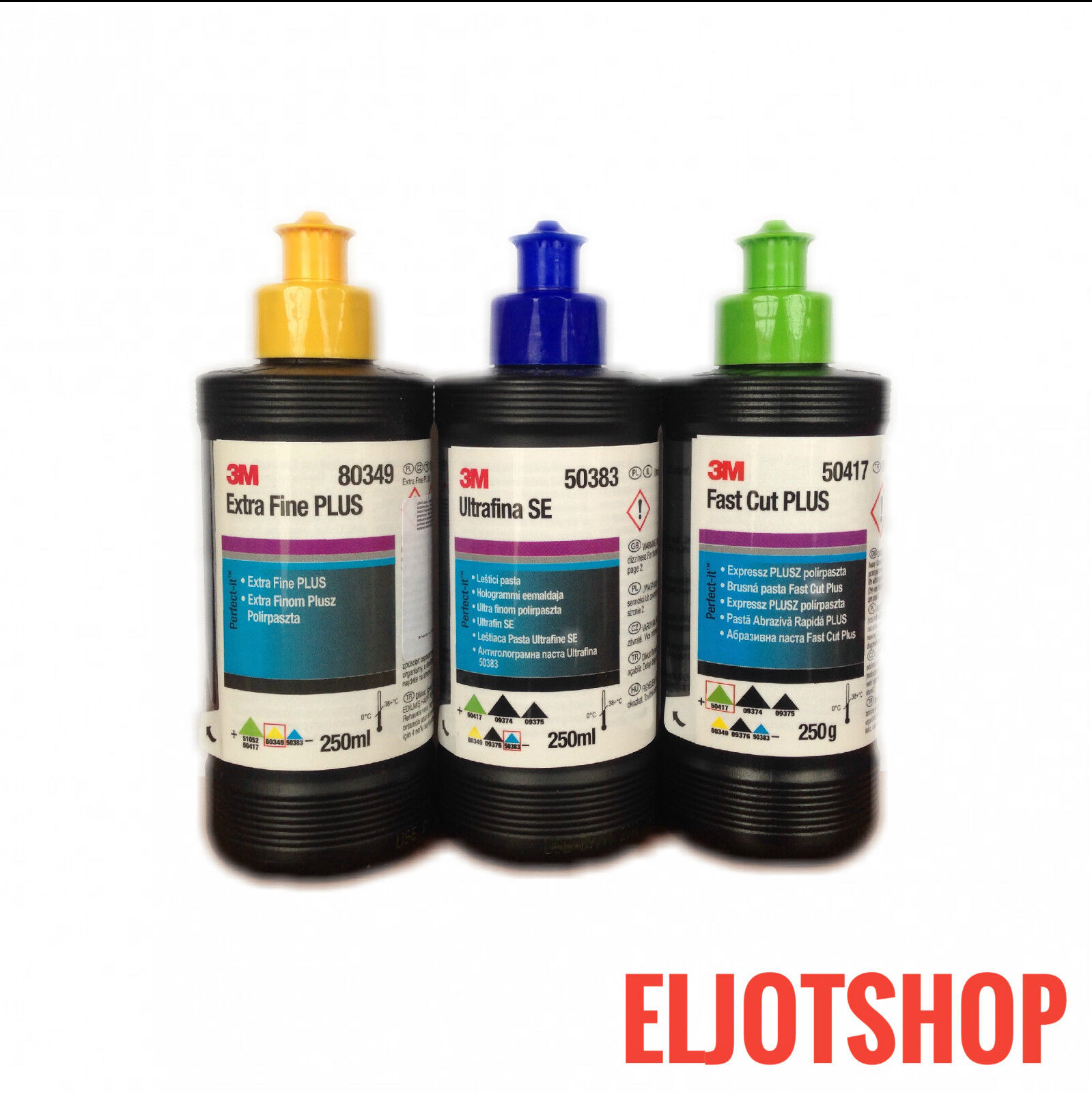

Hier mal was man haben sollte, als Grundausstattung füralle Eventualitäten (gibbet auch in der Art von 3M):
