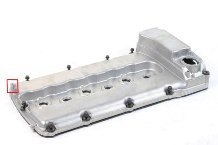

Ja, ist ein voller Rotz. Wenn die drecks Membran hinten am Deckel platt ist, musste einen komplett neuen Deckel kaufen :( mal abgesehen vom Aufwand SSR komplett ab- und anbauen samt Dichtungen etc.)
Gibt noch so ein VW Debakel, Aga U- Dose beim 5er gibbet ned einzeln, also kompleten ESD kaufen.
Aber :D....die vom Audi 3.2L gibbet einzeln und für 36€ ist dann das Thema auch erledigt ;)

Jaaa .da ist ein halter für Kabelbaum.
Kabel für Kurbelwellensensor
  • Ventildeckel kurbelgehäusentlüftung V R32 einzeln? Beitrag #38
M5 oder M6?
Ich finde in 7Zap die Schraube nicht.
  • Ventildeckel kurbelgehäusentlüftung V R32 einzeln? Beitrag #39
M6x10
N90529302
Ist abgebildet bei der Elektrik. Leitungssatz Motor.
