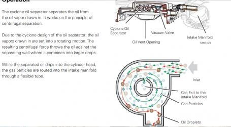

nein gibt es nicht einzeln, diese Menbrane ist fester Bestandteil des Deckels....leider
4rer hat eine andere Entlüftung ohne Membran , nur eine Art Stahlwolle.
Zudem sitzt die Entlüftung links, nicht wie beim 5er rechts.

Ja, ist ein voller Rotz. Wenn die drecks Membran hinten am Deckel platt ist, musste einen komplett neuen Deckel kaufen :( mal abgesehen vom Aufwand SSR komplett ab- und anbauen samt Dichtungen etc.)
