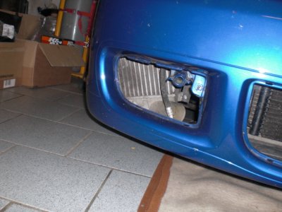

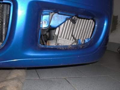

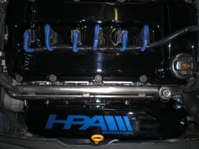

So heute hab ich leider nur wenig zeit gehabt aber es geht voran!
Einspritzdüsen sind montiert, Kabel und Stecker fertig gelötet!
Ladeluftkühler links und rechts fertig angebracht!
Hoffe das ich am wochenende dazu komme die Ansaugung und die Ladeluftleitungen zu schweißen weil ich leider viel arbeit in der Firma habe, aber schaun wir mal8)

Aber wieso baustn die Stoßi schon an, da kommen doch noch Plastikeinsätze rein, dass die Kühlerchen n bissl Luft bekommen?
  • Turboumbau hat begonnen!:-) Beitrag #65
Die hab ich nur mal rauf gesteckt das ich sehe ob sich das ganze so ausgeht, die Plastikluftführung kommt noch drauf!

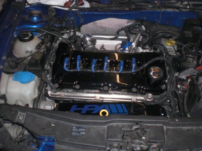

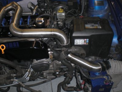

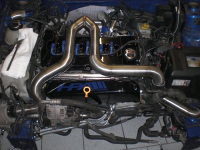

So hab heute mit meinem Bruder ein bisl an der Ladeluftleitung gearbeitet und hier die Bilder dazu:
Ich weiß nur noch nicht welche farbe ich die machen soll, in Waagenfarbe also deepblue, schwarz oder so in edelstahl lassen!!

  • Turboumbau hat begonnen!:-) Beitrag #68
Da geht ja wirklich was weiter Markus :-D
Hmmm gute Frage welche Farbe Edelstahl blank würd ich sie nicht lassen sieht denk ich nicht so gut aus einfach nur schwarz käme es sicher geil ist halt eher unauffälig... und blau sieht irgentwie bisserl zu HGP like aus ist ja doch ein Unikat umbau der auch so aussehen soll :great::great: Mach die Rot das kommt sicher mit fettem Kontrast rüber zum Deep Blue...
Mit wieviel bar fährst du eigentlich die "Einfahrphase" und wie lange also wieviele km?
Lg Mike
  • Turboumbau hat begonnen!:-) Beitrag #69
Lg Mike
Hey Mike ich heiße Mario;)
Ja mal sehen das muss ich mir noch gut überlegen welche farbe ich machen werde mal sehen!
Jetzt bleibt sie mal normal edelstahl weil mein Lackierer 3 wochen urlaub hat und da hab ich ja noch zeit zum überlegen!
Ich dachte die ersten paar meter fahr ich mit 0,5 bar dann mal die 0,7 bar feder rein und dann beide zusammen das ich die 1,2 bar habe!
Abstimmung hab ich bis 1,4 bar!!
gruss Mario

  • Turboumbau hat begonnen!:-) Beitrag #72

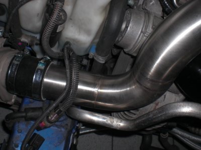

also hier geht es ja ganz gut vorwärts:great: respekt!!!
Die Edelstahlrohre würde ich in Edelstahl lassen nix lackieren!
  • Turboumbau hat begonnen!:-) Beitrag #73

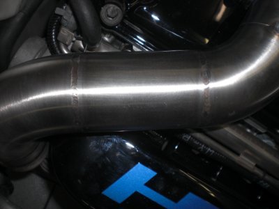

  • Turboumbau hat begonnen!:-) Beitrag #74
Genau, die Schweißnähte brauchen sich ja auch nicht zu verstecken..:great:
Ja die Schweißnähte sind nicht so schlecht geworden, tendiere auch dazu das ich sie vorerst mal in Edelstahl lasse!

  • Turboumbau hat begonnen!:-) Beitrag #76
@massa3

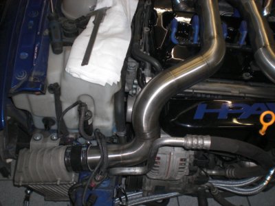

Die Ladeluftrohre sehen sehr gut aus, top Arbeit:great:. Kurze Frage: Ist es nicht vom Nachteil beide Ladeluftrohre komplett zusammen zu schweissen? Wenn du mal irgendwo dran möchtest, musst du ja erstmal das komplette Ladeluftgeweih;) abbauen. Hättest du zwei einzelne Rohre, wäre es ein kleinere Aufwand. Weisst du wie ich es meine?
  • Turboumbau hat begonnen!:-) Beitrag #77
@massa3
Hallo,
danke8)
Naja es ist so ich wollte im sichtbereich von der Ladeluftleitung keine verbinder haben!
Wenn ich mal irgendwo dran muss muss ich als einziges den linken scheinwerfer ausbauen und dann geht die leitung leicht raus!

  • Turboumbau hat begonnen!:-) Beitrag #79
sieht geil aus, als Eigenbau würde ich die auf jedenfall in Edelstahl lassen, rot und blau sind schon vergeben :D, und das Edelstahl passt doch ganz gut zum Rest unter der Haube! Bin schon gespannt wie .:R fertig aussieht!
  • Turboumbau hat begonnen!:-) Beitrag #80
oder Chromieren lassen *buck* :great:
