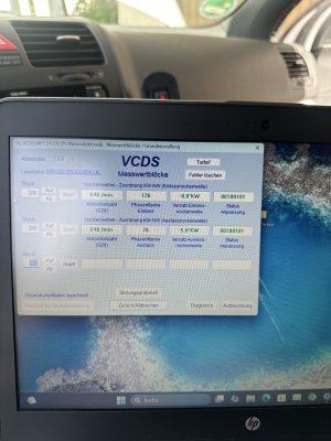

Also wie auf den Fotos zu sehen einmal die Werte vor dem Wechsel
-9 und -7 nach dem Wechsel der Ketten und allem war ich ja jetzt bei -8 und -5 jetzt wo neue Sensoren von ngk verbaut sind , und natürlich den warm gefahren und nochmal ausgelesen habe ich jetzt Werte von -6 und -4 und in dem Video sind Block Werte 90 und 91 falls das jemand braucht
