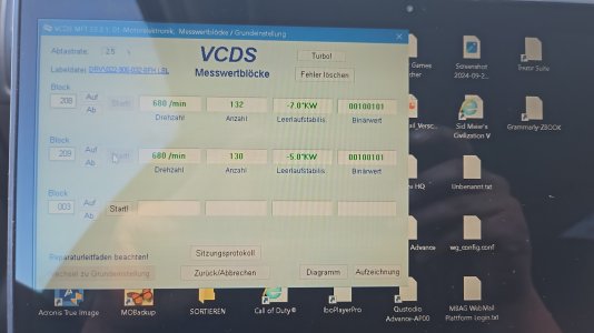

Diese Werte habe ich nach der fahrt im Eingeschalteten Zustand des Motors im Leerlauf ausgelesen:
Frage an die, die sich mit den Werte auskennen --> Ist das schon die Maximale Verschleiß grenze oder ist das so noch einigermaßen ok und die Kette samt Gleitschiene etc (Die Teileliste habe ich in der SuFu gefunden) erneuern? Würde mich über eine Einschätzung sehr freuen.

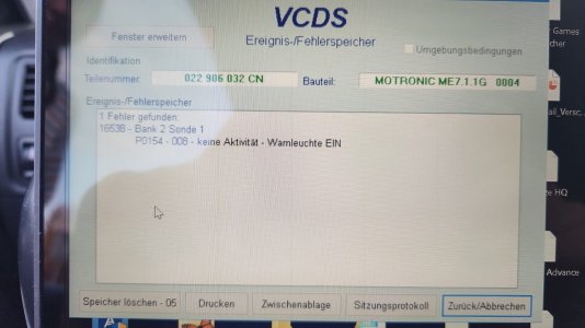

Als es dann mit ca. 350km Rückreise mit der R32 nach Hause ging, leuchtete einmal die Motorkontrollleuchte, als ich mal bis 180km aus der Raststätte nach dem Tanken auf die Autobahn aufgefahren bin, mit folgender Fehlermeldung:

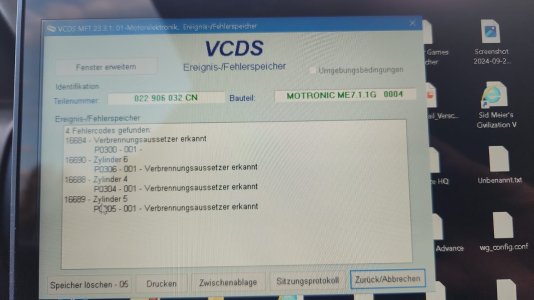

Dann die nächste Parkplatz Möglichkeit gesucht und angehalten. Fehler ausgelesen. Dabei habe ich dann den Motor ausgemacht, etwas gewartet und wieder gestartet. Danach kam die Meldung und Blinken der MTKL nicht mehr:
Nach ein paar 100km habe ich wieder halt gemacht und 5min gewartet. Danach Auto wieder gestartet und weiterhin ohne Probleme nach Hause angekommen.

Verbrennungsaussetzer sind aufjedenfall auf der gleichen Seite wie die Lambdastörung .
Vermutlich läuft der da dann auch zu Fett
Lambdasonde wird wohl kaputt sein .Also auch tauschen .
Beifahrerseite ist Bank 1(1,2,3 Zylinder) und Fahrerseite Bank 2 (4.5.6 )
Ich würde dann mal die Zündspulen ziehen , (eventuell auch die Kerzen) , reinigen und mit Zylinder 1 2 3 tauschen .
Ob der Fehler mitwandert .Vermutlich wird er aber auch durch die Lambda Sonde ausgelöst

Sodele, ein Update aus der gestrigen Schrauber Aktion was bis Mitternacht anhielt...
Kurzum - Keine Fehlermeldung mit Bank 1 Sonde 2 da Lambdasonde gewechselt!
Schon Interessant was so ein "kleines Bauteil" ausmachen kann.
Zumal es echt Sch... zum demontieren ist./war..
Als IT´ler war ich doch hier und da etwas überfordert aber dank den Jungen Landburschen welche mir Helfen und ich Ihre Schraube Halle nutzen darf, war das am ende eine Erfolgsstorry...
Der Motor zieht schön sauber durch. Keine Warnleuchte bei Hoher Drehzahl geschweige Geschwindigkeit.
Fährt sich gut, Motor läuft rund. Kein Verschlucken, Stottern oder unrundes Laufen des Motors im Stand oder bei Last.
Wir haben beide Sonden am Motor ausgetauscht.
Auch die Lambdasonde nach Kat wollte ich ebenfalls tauschen. Jedoch sah ich, dass die Leitung von der NTK zur kurz ist da die eine Sonde um das Abgasrohr geht...

Ob drin lassen oder raus, habt ihr mir eine Empfehlung welche Lambdasonden ich nehmen soll ab Kat (2x)?

Aber mit den zwei neuen Lambdasonden ist es echt eine andere Welt!

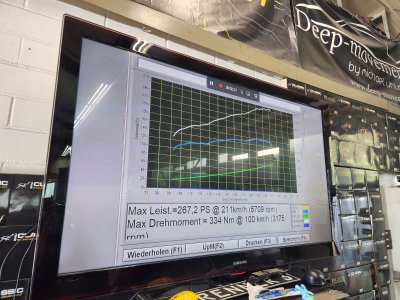

Am Freitag habe ich meinen Golf 4 R32 beim Turbo Gockel abgegeben (Falls der Name euch was sagen tut)
Am selben Tag kam der R auf den Prüfstand und das Ergebnis war verwundert...
267PS mit 334 NM - (Siehe Anhang) :oops:
Es liegt die Vermutung hoch, dass er evtl. gechipt ist/könnte oder aber auch doch Serie sein könnte...
Gockel meinte das er das auch mal hatte.
Wohlgemerkt das bei der AGA die Klappe Festgefressen ist und nicht aufgeht...
Was denkt ihr?
Generell meinte Gockel, dass der Motor gut läuft und zieht (Lege das Video mit dem Prüfstand ebenso bei - So ab 02:30min geht es mit dem Prüfen los).

⁉️Nun zum zweiten Thema - Das Anfahren ohne es Holprig werden zu lassen....o_O⁉️
Ich tu mich manchmal echt schwer beim Anfahren (egal ob Rote Ampel, Kreuzung), dass der R beim ersten Gang und den Sachte Anfahren mit Kupplung kommen lassen, echt zur Schaukelpartie wird und es sich anfühlt als würde man den Wagen vorspringen lassen... Weiß nicht wie ich das beschreiben soll aber evtl. kennt ihr das...
Wie wenn er sich Verschluckt und der Wagen dann anfängt zu wippen, und dadurch dein Körper im Sitz mit wippt und diese sich auf deinen Rechten Fuß überträgt ergo auf das Gaspedal... Dann viel Spaß... Da muss ich kurz die Kupplung treten damit er zu Ruhe kommt.
Mein Verdacht könnte die Drosselklappe sein. Diese wird gereinigt und neu angelernt. Hoffe damit Besserung zu bekommen.
Oder habt ihr das einen Tipp/Erfahrung?
Oder hat das mit der Kette zu tun, da diese -7 bei 208 und -5 bei 209 hat?
Oder oder die Kupplung/Schwungrad??

Das die Klappe dauer zu ist kann ich mir kaum vorstellen, der ESD hat innen Ø48mm Rohr und eine Kammer. Also Klappe zu extrem restriktiv, ich vermute eher dauer offen.
Wenn jemand an der Software war hätte man doch auch die Gaspedalkennlinie angepasst. Das ist im übrigen dein Problem warum er sich so bescheiden anfahren lässt. Die Drosselklappe geht gefühlt beim antippen schon 50% auf und der Motor hängt damit "subjektiv" extrem bissig am Gas.
Leistung mit Seriensoftware liegt normal im Bereich von 230-240Ps
Keine Anhnung ob die Gockelmessung stimmt oder nicht, ich persönlich halte nicht so viel von ihm.
