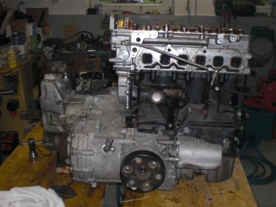

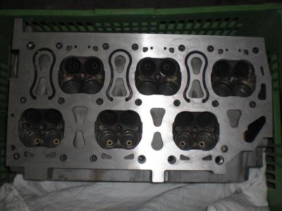

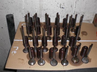

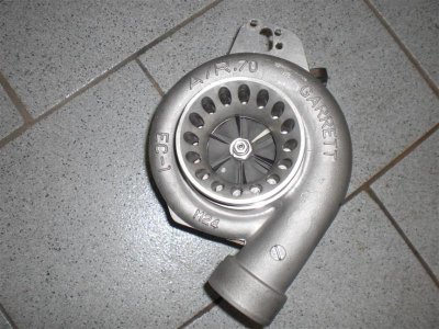

So Motor ist wieder fertig zusammen gebaut, morgen noch anbauteile dran und am Montag wird er wieder reingehängt:D
Dann nächste Woche noch das Hosenrohr und die Ladeluftleitung Schweißen und wenn alles glatt läuft kann er bald gestartet werden8)
