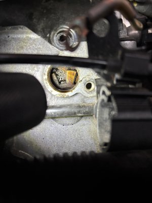

ich habe ein problem mit meinem golf 5 r32.
Die kette rasselt in warmem und in kaltem zustand.
Sie wurde zwar vor 50000km gewechselt (nicht von mir) aber jetzt rasselt sie leider wieder.
Laut VCDS hab ich bei beiden MWB -2 KW,
was ja eigentlich gut wäre?
Ich habe auch die Sichtprüfung gemacht aber ich kann da leider nicht viel sagen.
Kennt sich da jemand von euch aus?

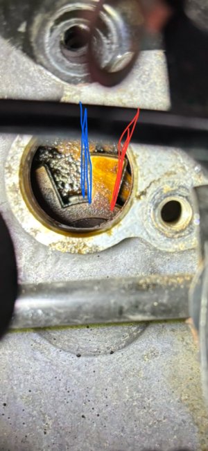

Und ich verstehe auch nicht auf welche kante ich dort schauen soll.
Ich habe sie im bild mal blau und rot gekennzeichnet.
Kann mir von euch wer sagen auf welche kante ich schauen muss und ob die Werte noch gut sind?
Lg Lukas
Achja, und das Bild mit den Farben ist Auslassseite👍
