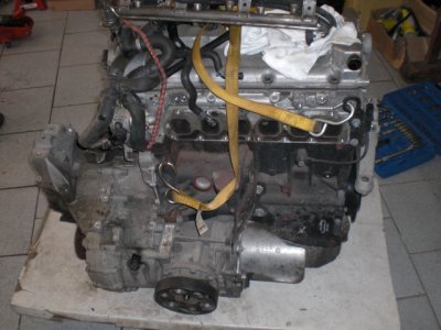

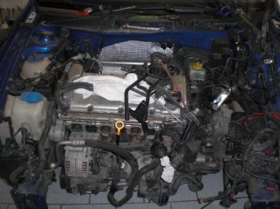

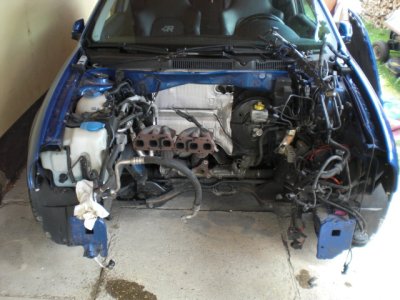

hab heute mit dem Umbau meines R32 auf Turbo begonnen und hab schon mal die ersten Bilder vom ausbau des Motors gemacht!!
Ich werde euch natürlich auf dem Laufendem halten!!:D

hey massa an was hast du denn bei der leistung gedacht??
richtig gross oder eher gemütlich?
gruss
  • Turboumbau hat begonnen!:-) Beitrag #11
Massa3
Massa3
12.04.2009
565
62
gruss
Ich dachte so 450 - 500ps aber mal sehen was wird!
Abstimmen lass ich ihn auf 1,2 bar Ladedruck!
gruss
  • Turboumbau hat begonnen!:-) Beitrag #12
sehr schön!
machst du den umbau komplett selber?
was hast du denn grob an kosten gerechnet? evtl. auch per pn wenn du möchtest!!
danke gruss

nein ich bin kein Turbospezialist, aber habe mit meinem bruder schon einige vr6 auf Turbo umgebaut und ein Mechaniker hilft natürlich auch mit! Ích habe Ansaugbrücke, Abgaskrümmer, Benzinpumpe, Einspritzventile, Benzinpumpe, Ölleitungen, Verdichtungsreduzierung und die Software bei BTS Racing gekauft und den rest bei andere Händler!
Ja 2-3 wochen ist vielleicht ein bisl kurz bemessen aber ich denke es ist machbar!
Der Motor ist bis Samstag wieder komplett fertig mit anbauteile zum einbau und Montag wird er wieder reingehängt und dann fehlt nur noch das Hosenrohr und die Ladeluftleitung und die Schweisen wir selber!
Danke;)
mfg Mario
