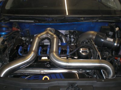

Hab mich entschlossen die Rohre so in Edelstahl zu lassen, gefällt mir ganz gut so wie es aussieht und die Schweißnähte werde ich vielleicht noch verschleifen!
Aber das kommt erst nach dem Typisieren, das will ich zuerst erledigen mal sehen wie das ganze gehen wird mit dem Tüv!!
Heute hab ich noch die oberen rohre alle verschweißt und die 100mm Ansaugung gemacht!
Jetzt fehlt dann nur noch das stück von den Ladeluftkühlern zur Drosselklappe und dann wird gestartet, freu mich schon total auf die erste Ausfahrt!!!

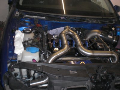

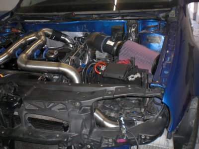

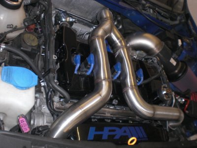

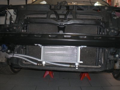

So bald ist es so weit aber ich habs leider nicht in 3 Wochen geschaft:(
Morgen muss ich noch das stück zwischen Ladeluftkühler und Drosselklappe machen und aufs Steuergerät warte ich noch und das müsste auch morgen kommen!
Wasserleitungen sind fertig, Ölkühler ist auch montiert und die Ansaugung mit den RS4 LMM ist auch fertig!
Es kann also nicht mehr lange dauern:D

ohne worte ;)
  • Turboumbau hat begonnen!:-) Beitrag #94
Aber ein offener Luftfilter?*roll*
Zieht nur Dreck und warme Luft.
Würde ich gegen einen DSG-Kasten tauschen!
  • Turboumbau hat begonnen!:-) Beitrag #95
Ja den lass ich jetzt mal drinnen das er mit eingetragen wird, DSG Kasten hab ich zu hause liegen und den mach ich dann auch rein!
  • Turboumbau hat begonnen!:-) Beitrag #96
Wie schon mehrmals gesagt...dein Umbau ist klasse:great: Und deine Umbauzeit beachtlich, Top. Aber wie Regenkönig auch schon sagt, der offene Luftfilter wird dir nur Leistung rauben. Bau lieber nen richtigen Luftfilterkasten mit ner K&N Filtermatte ein. Hast du mehr von:great:
  • Turboumbau hat begonnen!:-) Beitrag #97
Danke, ja das mach ich dann auf alle fälle mit dem Luftfilterkasten:great:

  • Turboumbau hat begonnen!:-) Beitrag #99
Hey Mario,
wie erwartet, sehr geil Dein Umbau! Liest sich hier echt, als wäre alles nach Plan gelaufen und ihr nicht einmal Probleme hattet! :):great: Hoffen wir mal dass alles so bleibt und die ersten Probefahrten gut verlaufen!
Das einzige, was mir den Bildern nach jetzt noch spontan zu denken geben würde, wäre der Samco Schlauch über dem Lader. Nicht das der den Hitze tot stirbt - wird ja doch schon schweine heiß da... ;-)
Grüße und weiterhin viel Erfolg!
Thorben
  • Turboumbau hat begonnen!:-) Beitrag #100
Was sagst du dann zu den HGP umbauten??
