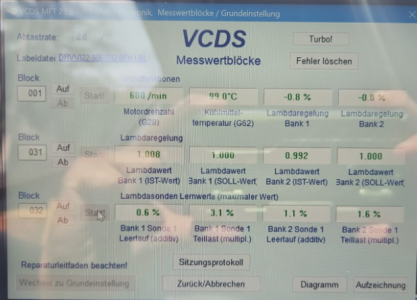

Hallo in die Runde, eine Frage bzw. Schwarm wissen gefragt.
Immer wenn ich die Zündung drehe (ohne das der Motor läuft) geht im Motorraum der Lüfter an und dreht. Schließe ich das Auto ab, dreht der Lüfter noch eine gewisse Zeit von ca. 5min.
Ist das so normal?
Auf Verdacht hatte ich folgendes Teil (KLICK MICH) durch ein Neues VW Original Relais getauscht - Aber Anscheinend ohne Erfolg.
Hat jmd eine Ahnung/Erfahrung warum das so ist oder ob so so normal ist?

...und dann melde ich mich mal wieder zu einem Update von meinem Golf 4 R32.
Einiges wurde gemacht und einiges wird demnächst gemacht - Stay tuned.

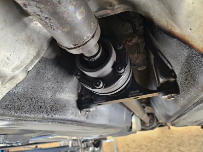

und dann gab es für die Kardanwelle das neue Mittellager von JXB
und und 25mm HuR Distanzscheiben pro Rad was heute per TÜV Abgenommen und eingetragen wurde.

Mit BTS habe ich über VCDS (ja das hatte ich dabei) einige Werte gemeinsam Kontrolliert - siehe Bild
Die Werte bei 1 und 31 waren immer mit leichter Abschweifung an der Gewünschten Skala, womit Lampda und LMM Ausgeschlossen wurde.
Vermutung/Verdacht lag an den Äußerlichen gegebenheiten - Höhe, Dünne Luft, Motorsteuergerät könnte sich aufgrund der wechselten Gegebenheiten Verhaspelt haben sowie natürlich die Zündspule, die sich Rausgedrückt hatte.

Die Werte sind vollkommen ok aus VCDS.
Ich würde den KW-Sensor auch tauschen in dem Fall.
