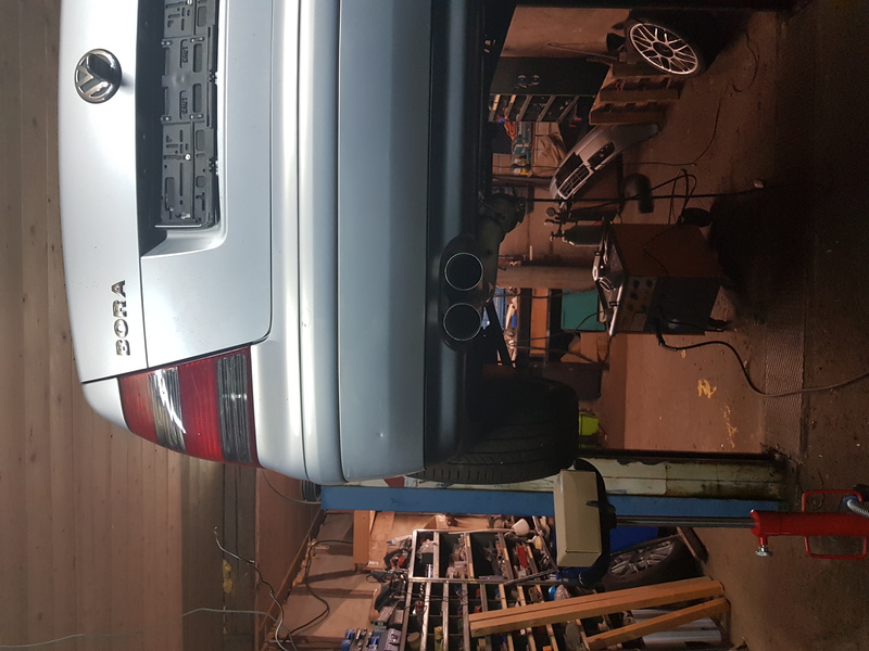

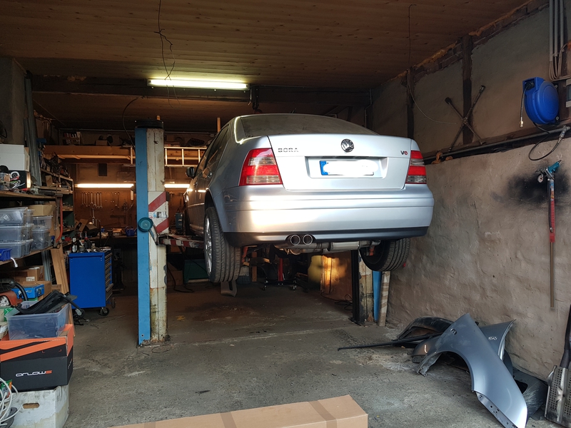

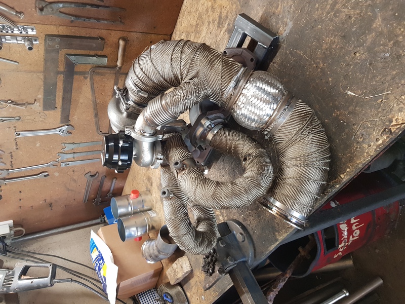

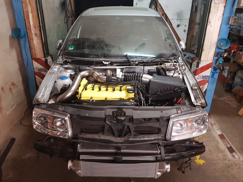

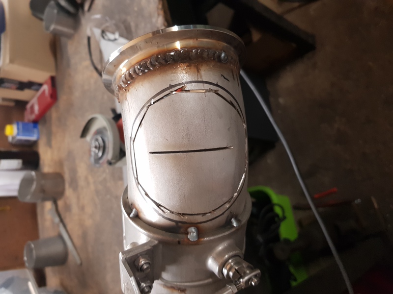

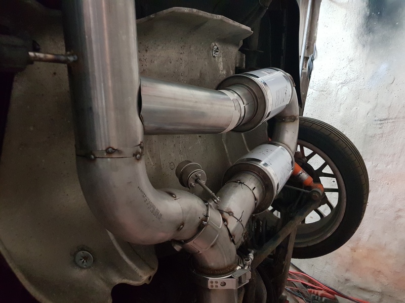

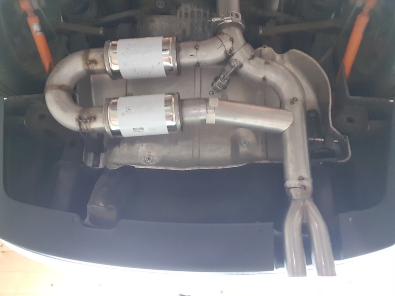

So nachdem Zinram nach 3 Wochen die Rohre und Dämpfer geliefert hat, konnte ich den Auspuff anfangen...

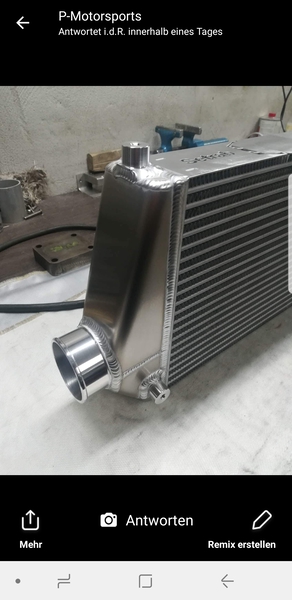

LLK ist auch da, Netz ist von Setrab, Kästen von P-Motorsport

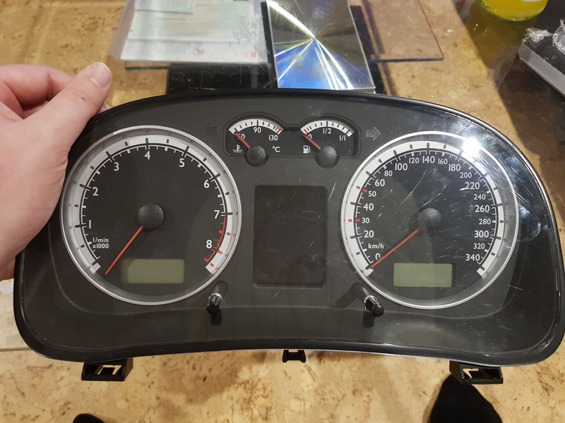

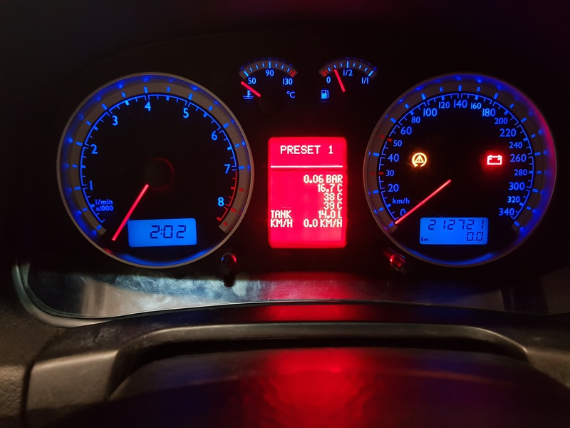

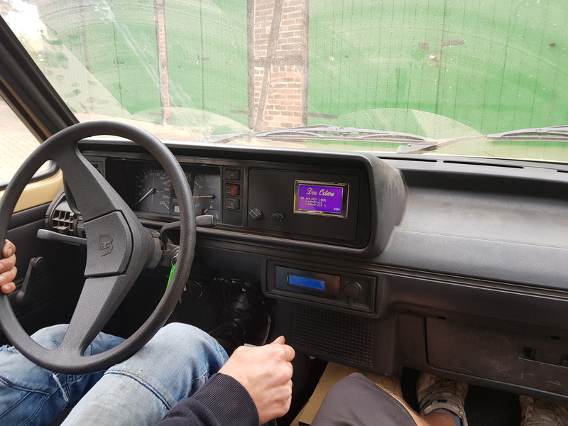

Tacho ist auch fertig. Danke an Didgeridoo für's umlöten auf original Blau und das ganze programmieren.
Steuergerät ist auch zu getcharged unterwegs wegen Einfahrsoftware.
Und am 1er, den ich nen Kumpel verkauft habe, da geht's auch weiter.

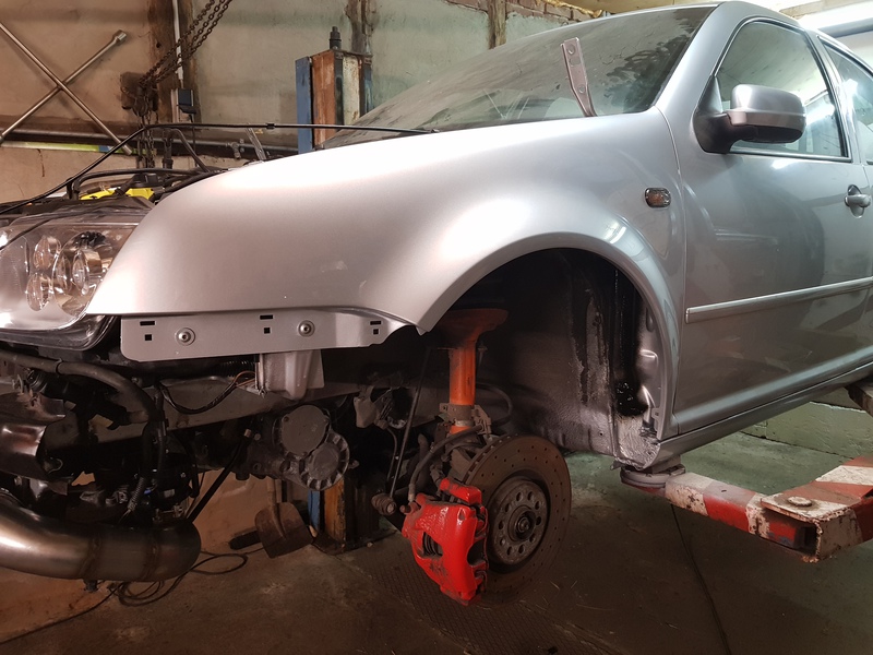

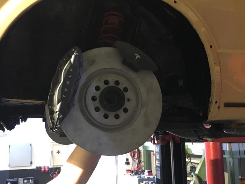

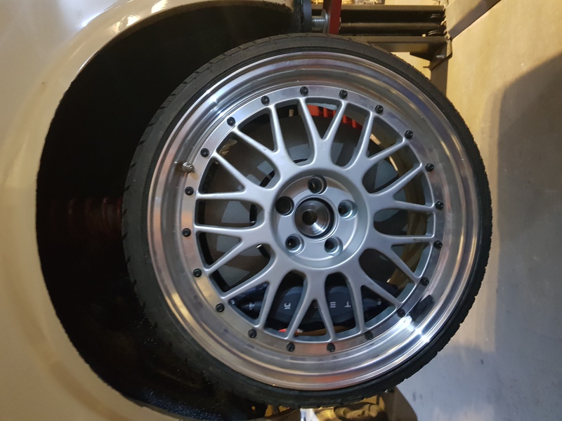

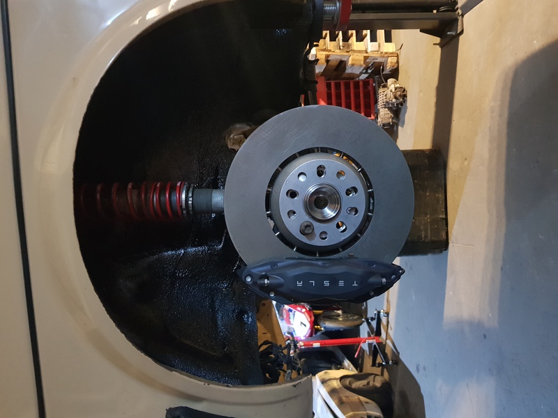

VA+HA Tesla Bremse mit selbstgebauten Adaptern

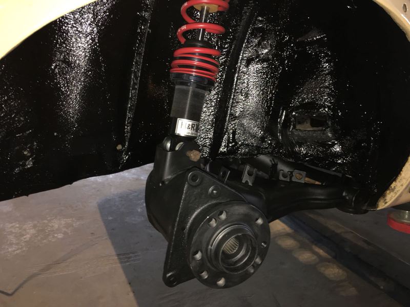

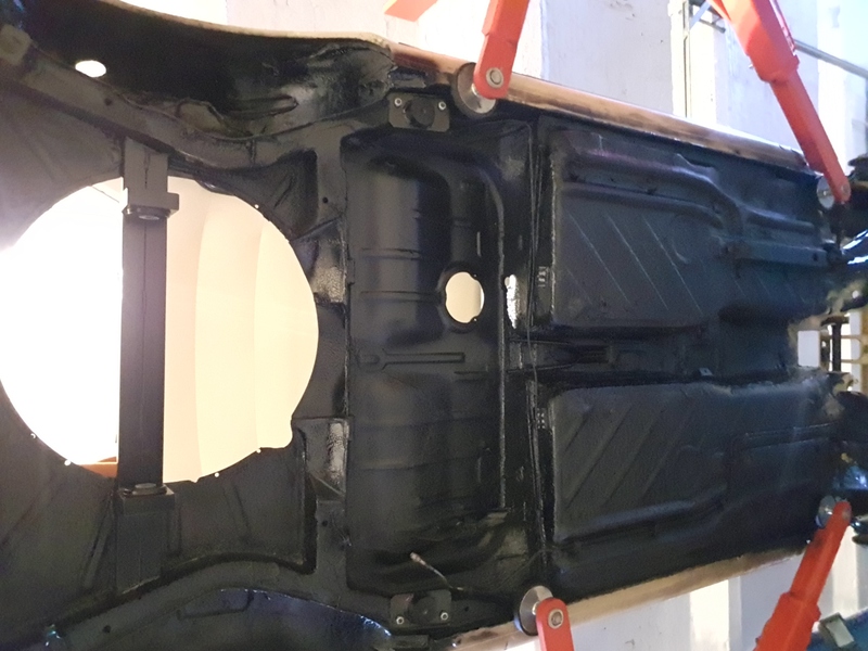

Unterboden und Achsteile sind auch fertig

Oh wie geil ist das mit der Bremse bitte... :great:
Der rest wie immer auch sehr gut und sauber Matze, nur weiter so! Der Tacho gefällt mir im OEM Look auch sehr gut mit der Skalierung.:D

Kleiner Tipp mit den Dämpfern, das wird sehr laut mit Klappe zu sein. Die hätten eine Nummer größer sein müssen ggf länger.
Wie hat er das mit der elektrischen Handbremse geregelt?

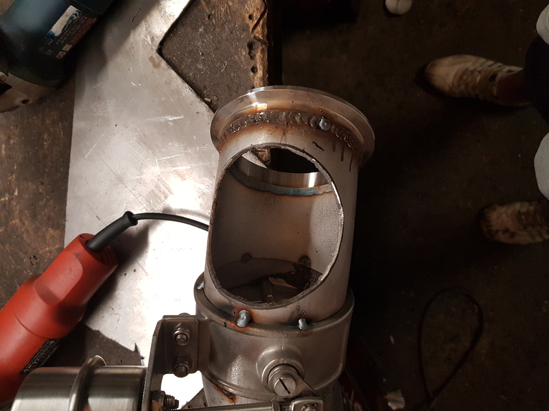

Schweißt du die ganze aga mit mag.
  • TurboMatzes Autothread Beitrag #247
Danke Chris. Ja der Tacho hatte vorher weiße Beleuchtung, will halt alles wie es möglich ist, original haben, bzw. originale Optik.
Danke Vincent. Ja habe nicht dran gedacht die leise Seite in 3" anstatt 3,5" zu nehmen, machen ja viele so. Leider gab es in. 3,5" nichts anderes passendes was drunter gepasst hätte, hoffe es wird nicht zu laut mit klappe zu *noahnung*
Da will er irgend nen Relais zwischen bauen oder so, hab's schon wieder vergessen *lol*
Ja schweiße das meiste mit MAG und Edelstahldraht, lasse evtl. nochmal mit wig verlaufen...

Klappen Seite in 76 bauen und 63,5 die Dämpfer, dann wird es leise genug und reicht vom Durchsatz.
Warum nicht gleich mit WIG schweißen ?
  • TurboMatzes Autothread Beitrag #249
Ja ich wollte mal alles in 89mm haben :D mal gucken wie laut es wird.
WIG liegt mir (noch) nicht so. Wenn ich ohne Zusatz schweiße wird es ganz gut, aber mit Zusatz wird das noch nicht so sauber wie ich gern hätte 8)

Üben üben üben ;)

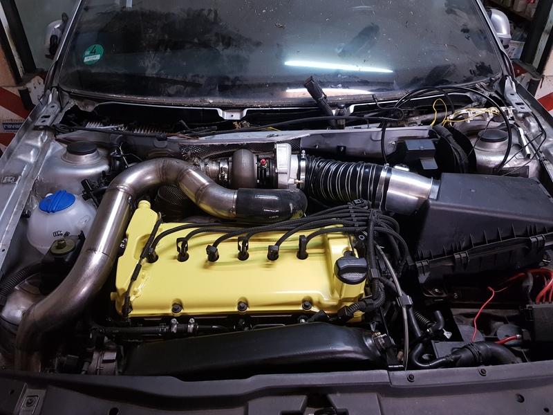

Soo heute mal Ladeluftleitung gebaut.
Ansaugseite hätte ich eigt anders bauen wollen, aber Endabstimmung läuft über Saugrohrdrucksensor, daher brauch ich später den LMM nicht mehr, denke zum einfahren ist das so ok mit dem Ansaugschlauch.
Morgen noch den rest durchschweißen...

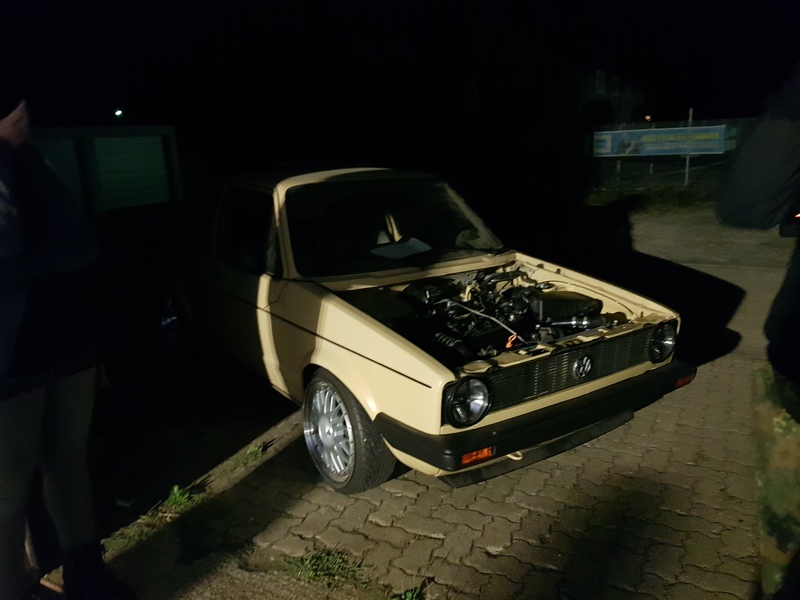

Und der 1er läuft :D Gestern Nacht sofort angesprungen :)
Vorhin kam er bei mir vorbei und wir machten eine Probefahrt :D

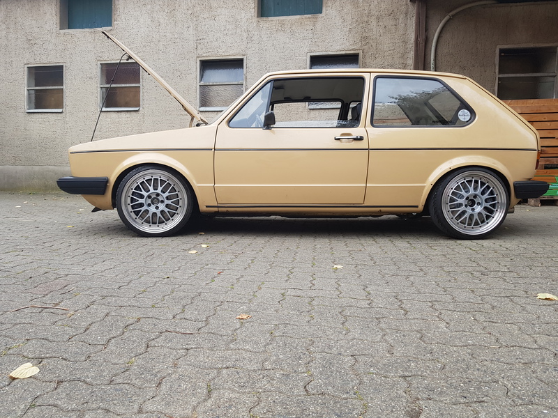

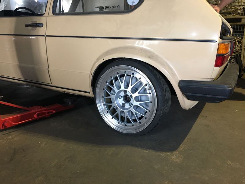

So Auto ist seit längeren Startbereit, fehlt leider noch das Steuergerät...
Heck und Kotflügel neu lackiert:
Und Fis-Control eingebaut, geile Sache:
  • TurboMatzes Autothread Beitrag #256
Kleiner Sleeper in Rentner Silber. Das wird richtig guuut :greater:
