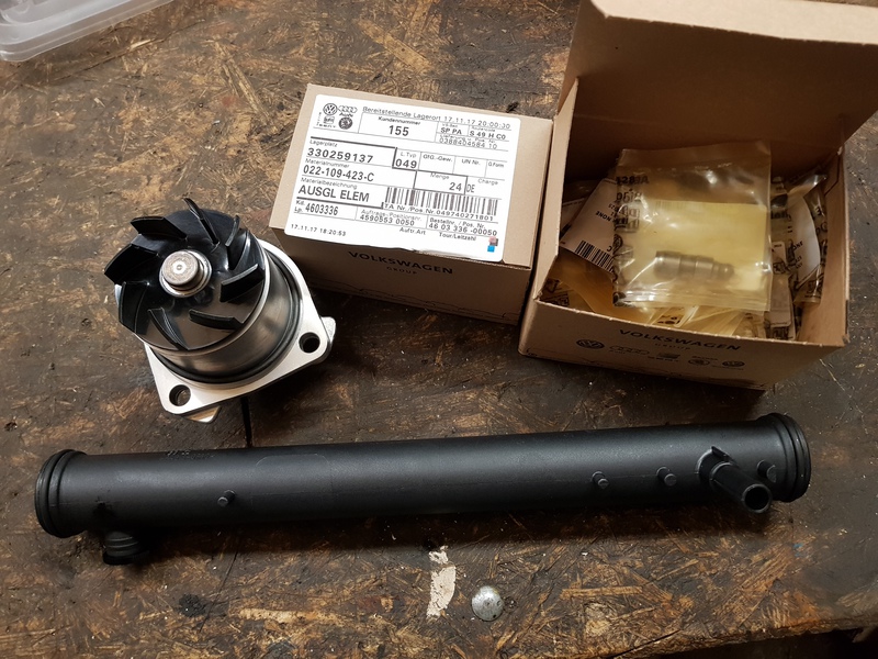

Hab vorhin nochmal paar Teile abgeholt. Neue Ausgleichselemente, neue Wasserpumpe und nen neues Wasserrohr...
Auf das Getriebe und Zylinderkopf warte ich immer noch *roll*

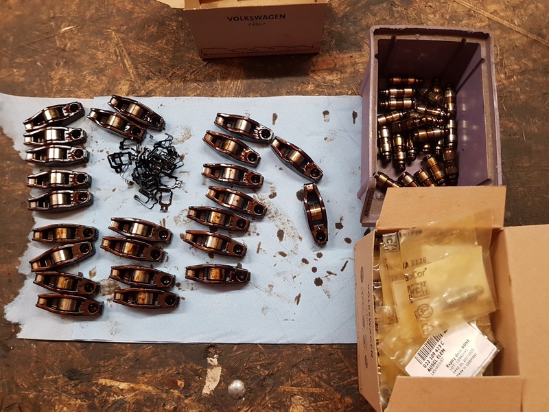

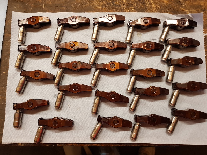

Hab mal die Ausgleichselemente gewechselt... rollenschlepphebel nehme ich die alten...
Morgen sollen die Auslassventile kommen, dann werden die eingebaut und der Kopf wird zu mir geschickt.

Warum keine Pumpe mit Metalschauffelrad?
  • TurboMatzes Autothread Beitrag #208
Ich hoffe du baust die so nicht ein.
Hau die mal in die Wäsche!
  • TurboMatzes Autothread Beitrag #209
Das sind ja noch die Guss Varianten, die würde ich garnicht mehr verbauen.
  • TurboMatzes Autothread Beitrag #210
Joa Pumpe wurde so mit plastikrädern geliefert, war ja die alte auch und hat 210tkm gehalten. Wo ist der Vorteil am Metallrad??
Kipphebel hab ich sauber gemacht, hmm mal gucken vlt tu ich die nochmal in die Wäsche.
Wieso, was ist mit den Gusskipphebeln?
  • TurboMatzes Autothread Beitrag #211
Ab und an hat sich das Kunstoffrad mal von der Pumpe verabschiedet und dann kein Wasser mehr gefördert.

Die brechen bei hohen Drehzahlen gerne. Neuere Variante ist nicht mehr Guss...

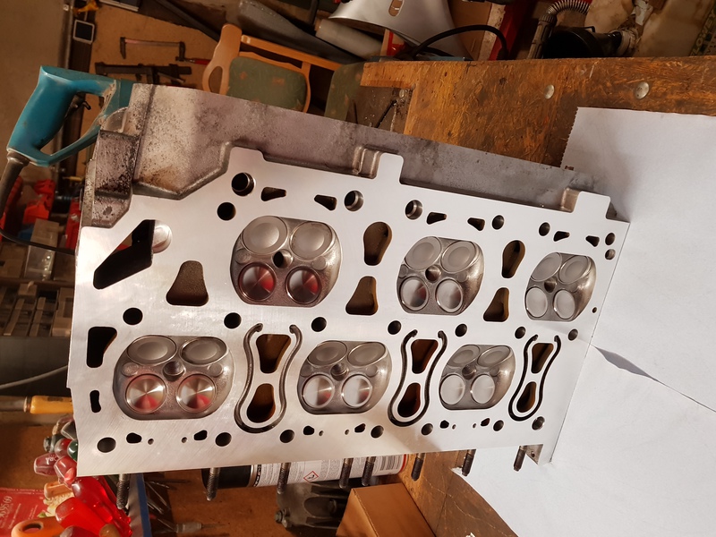

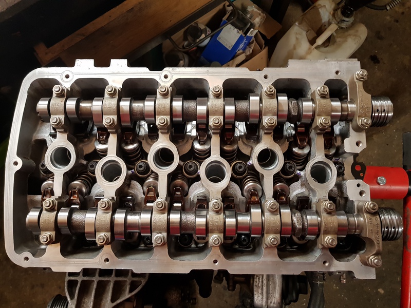

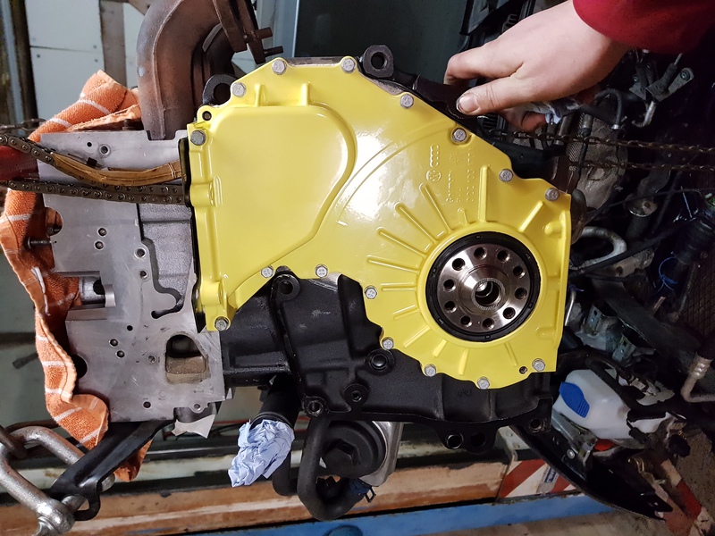

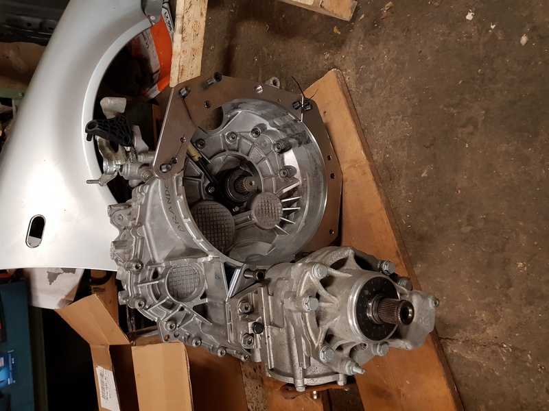

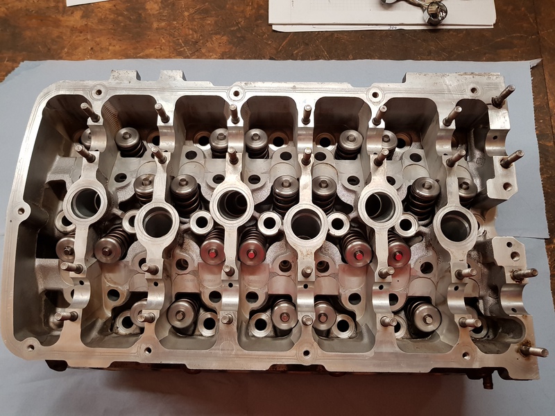

So gestern kam der Zylinderkopf, und heute das Getriebe...
Natürlich gleich mal zusammengeschmissen!
Leider hab ich, aus welchem Grund auch immer, zu spät gesehen, das die NW falsch sind, sind für'n BDE. Also schnell wieder raus und heute zurück geschickt, die passenden krieg ich die Woche hoffentlich noch :D

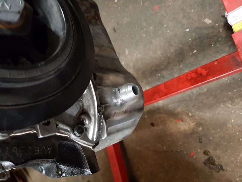

Ölrücklauf ist auch dran:
Dann den untersten Kettenkasten dran:
Und Getriebe, ist nen schöner Klopper :D
Und stabilere Lager sind auch gekommen:
Motor+Getriebe wollt ich reinhängen, aber hatte keine Nuss um die A-Wellen auszubauen :D
Morgen also schnell ne Nuss holen, Motor reinhängen und dann gehts weiter.

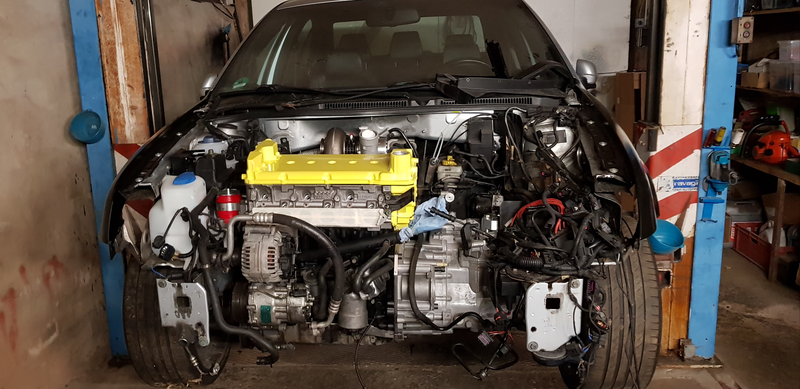

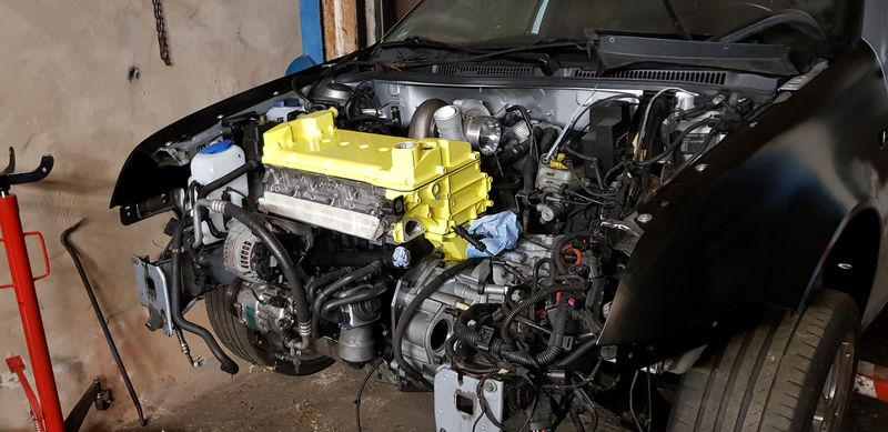

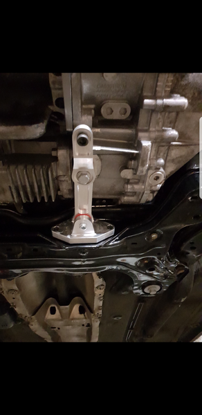

So passt alles :D
Muss sagen Andreas Teufner, wo ich das Getriebe und den verstärkten Haltersatz her habe, macht echt gute Arbeit. Man muss nichts nacharbeiten, alles passt 1A, alle Schrauben dabei... einfach Top!
Getriebe samt Motor reinzuheben war garnicht so einfach, ist halt schon sehr groß :D

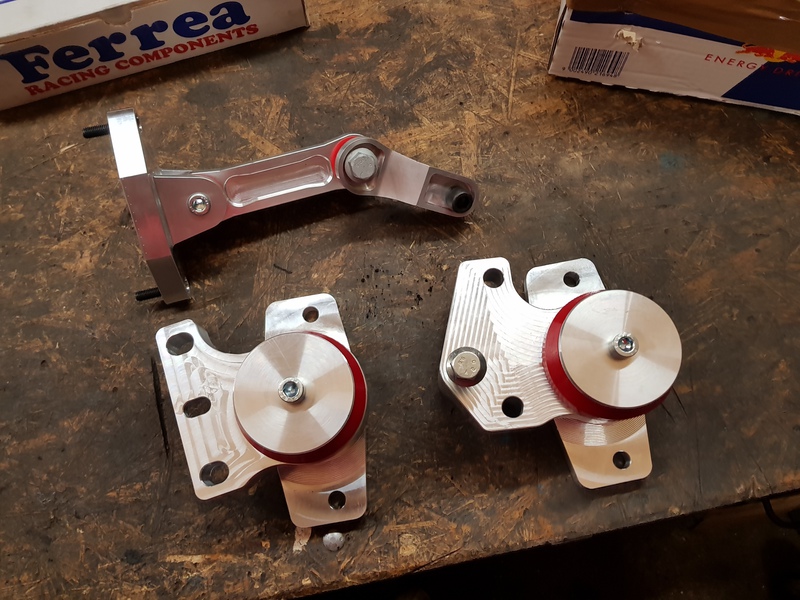

Aber iwie hat keiner die beiden 3eck flansche, bzw melden die sich nicht die welche haben.
  • TurboMatzes Autothread Beitrag #220
Frag mal Hagen Beth der hat bestimmt welche.
