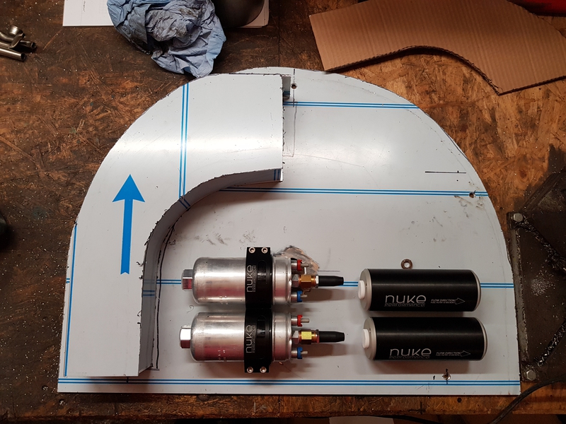

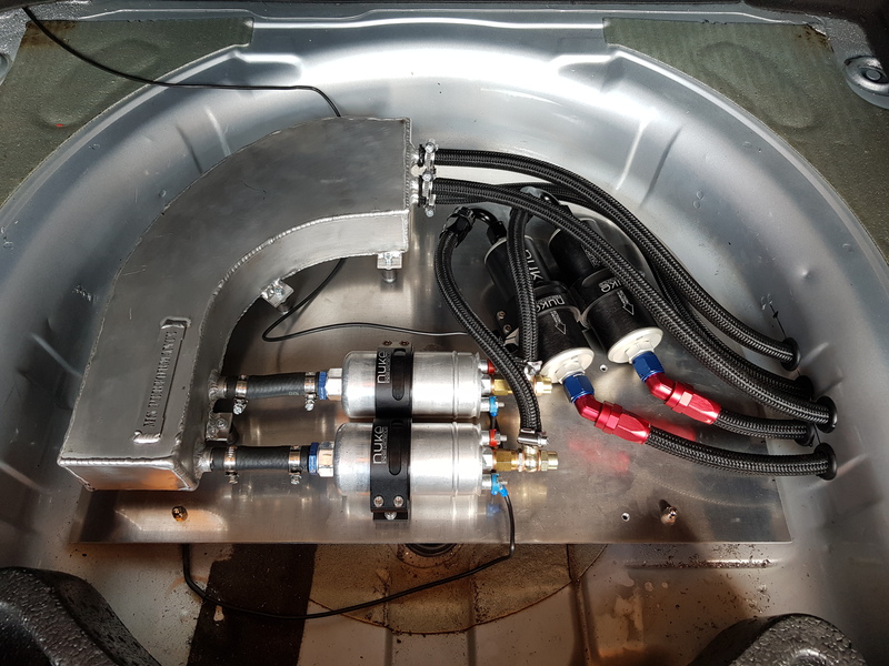

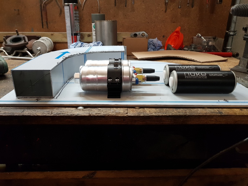

Da ich immernoch auf 2 Flansche warte um den Krümmer zu bauen, habe ich mich mal um die Spritversorgung gekümmert.
Schweißt die Tage nen Kumpel.

Sieht sehr gut aus :great:!! Schweißt du den Alu Tank alleine ?? Wo hast du die 2 Flansche bestellt ?

Danke!
Nee, den Alutank schweißt nen Kumpel... wenn er zeit findet :D

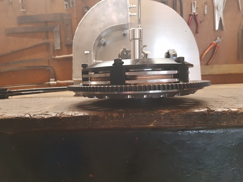

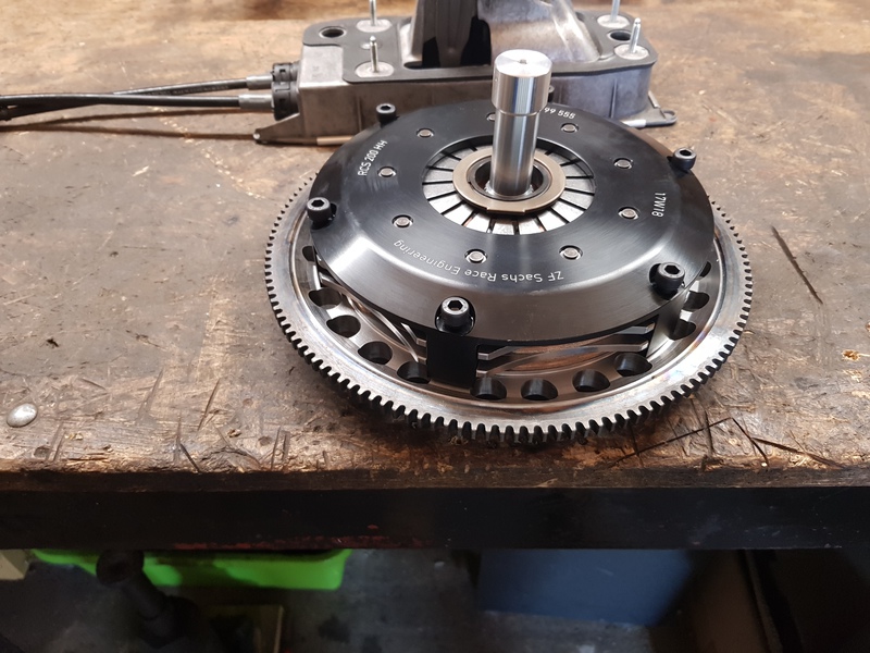

So die letzten 3 Monate war ich außer gefecht, und so langsam gehts weiter...
Vorhin mal Kupplung und Schaltung geholt von Don Octane

Stabil Matze .. [emoji6][emoji123]

Sehr gut Matze, schön das es voran geht... und ne Kanne darf sowieso nicht fehlen.

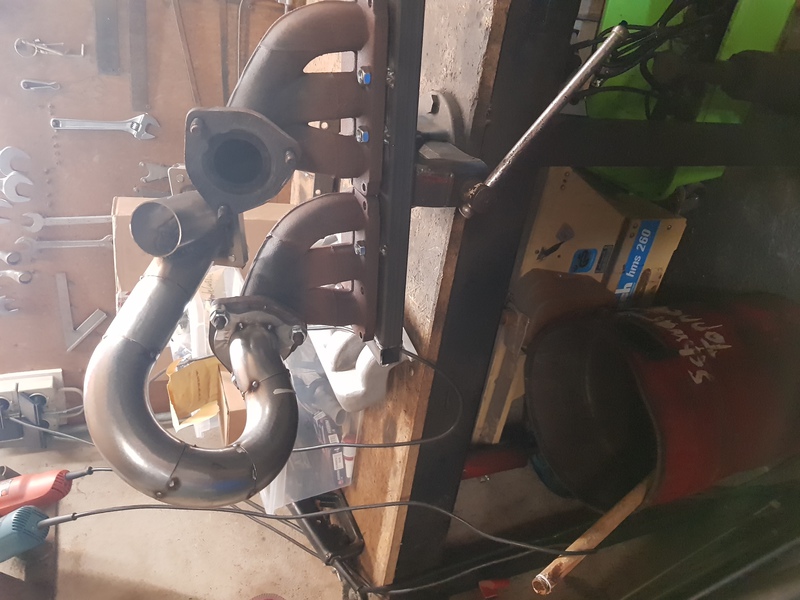

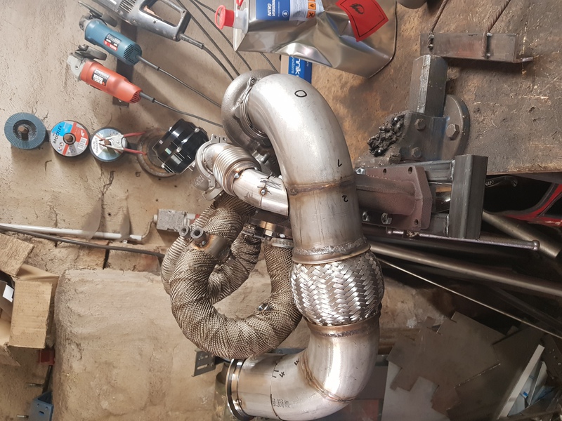

Soo...
mal bißchen aktualisieren.
Sprit ist komplett fertig, alles verschlaucht, extra über nen Relais laufend und extra abgesichert.

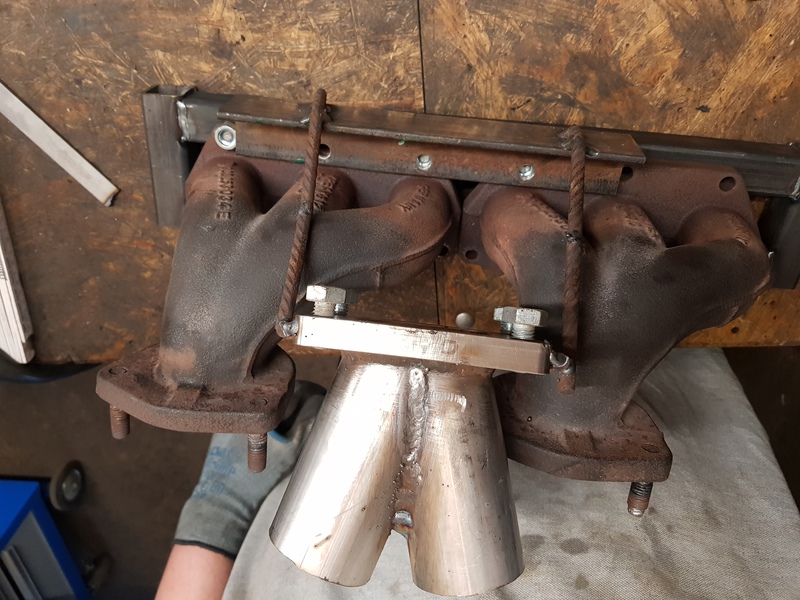

Dann angefangen den Krümmer zu bauen:

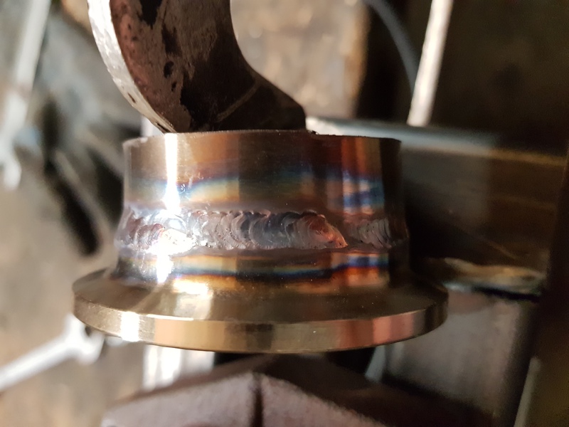

Mal mit WIG versucht:
Und geguckt ob alles passt:

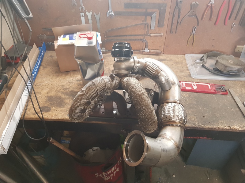

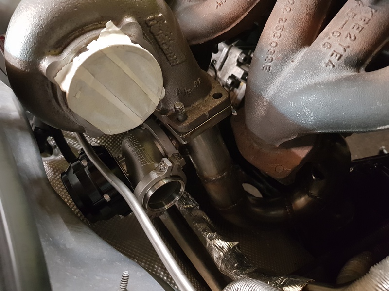

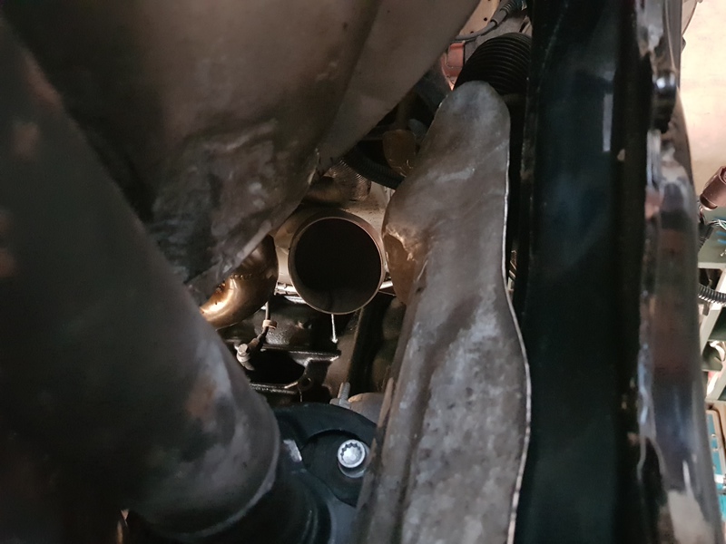

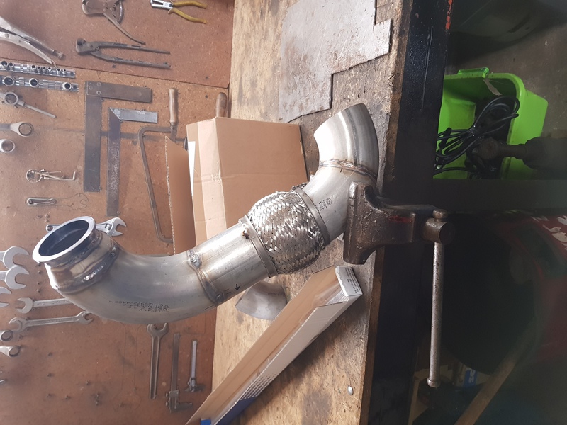

Dann Downpipe in 89mm gebaut, die hab ich 2-teilig gebaut wegen den Platz am Lenkgetriebe. Wenn ich die Downipe ausbauen will, löse ich nur die V-Band Schelle im Motorraum, und brauche sie nicht immer durch den Tunnel zu friemeln:

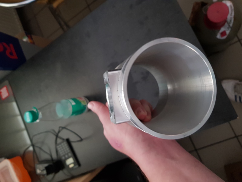

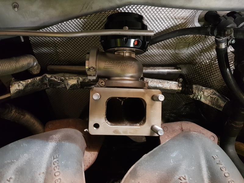

LMM mit 95mm Innen:
Und Wastegate Anschluss:
