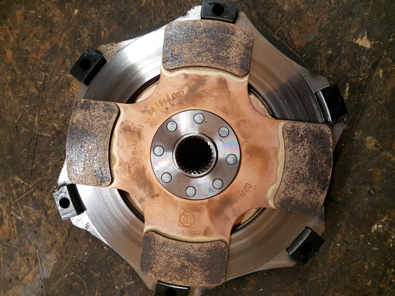

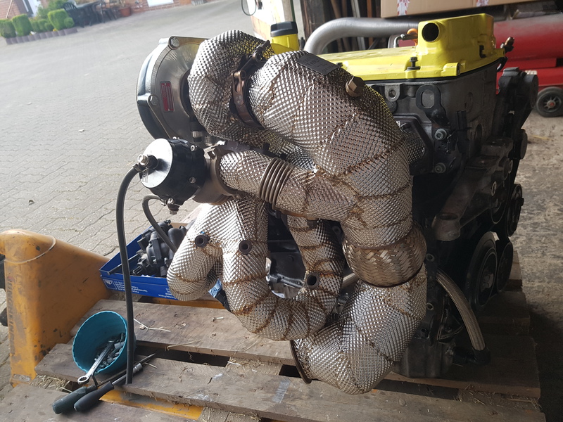

So leider geht's nicht ohne "Schaden", wobei "Schaden" etwas übertrieben ist.
Ich fuhr mit'm Kumpel im Bora und gab Vollgas :D
Auf einmal drehte nur der Motor hoch ohne das es vorwärts ging.

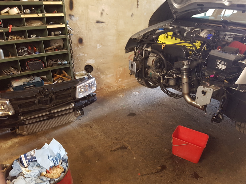

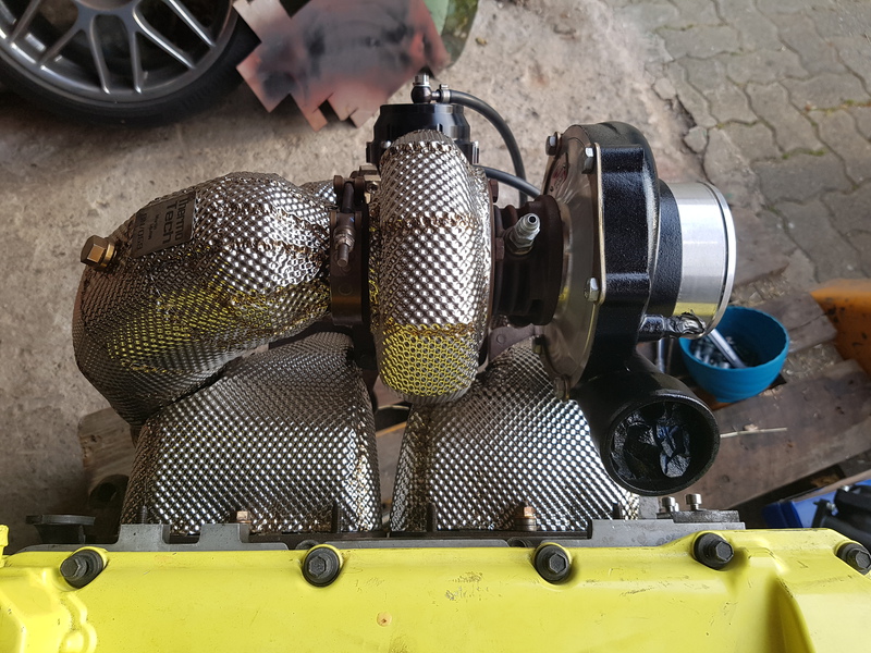

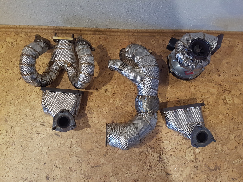

Also musste Motor raus:

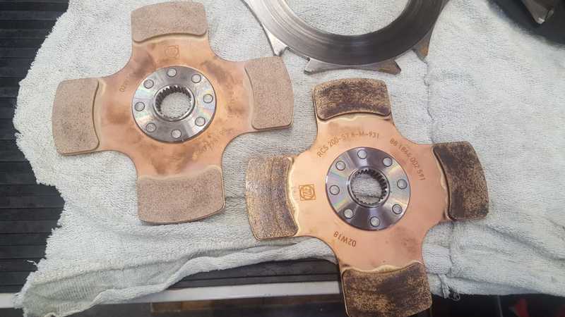

Hatte anfangs nen kleines Ölleck, und durch nen Spalt an der Getriebeglocke der durch die Adapterplatte vom Getriebe entstand, kam Öl an die Kupplung
Kumpel meinte das kann er wegstrahlen, ist ja Sinter und das saugt kein Öl auf, strahlen hat auch funktioniert.
Da der Motor eh draußen war, hab ich noch "kleigkeiten" mit gemacht. Gelbe Farbe von den Deckeln weg, Druckrohr neu bauen, kleinigkeiten und Thermoisolieren :D
Die Tage müssten die schwarzen Deckel wiederkommen, dann kann der Motor wieder rein.
Und der Audi wurde einmal durchleuchtet :D
War natürlich alles eingetragen :)

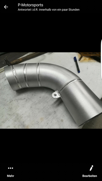

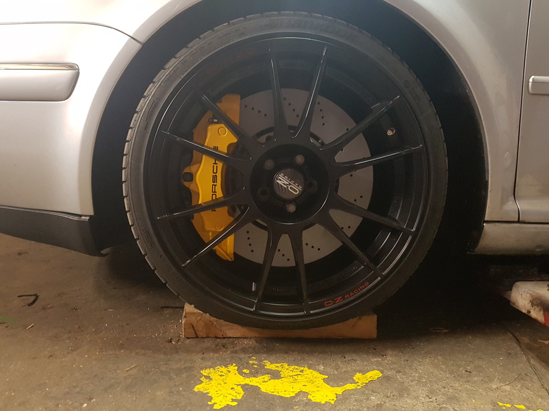

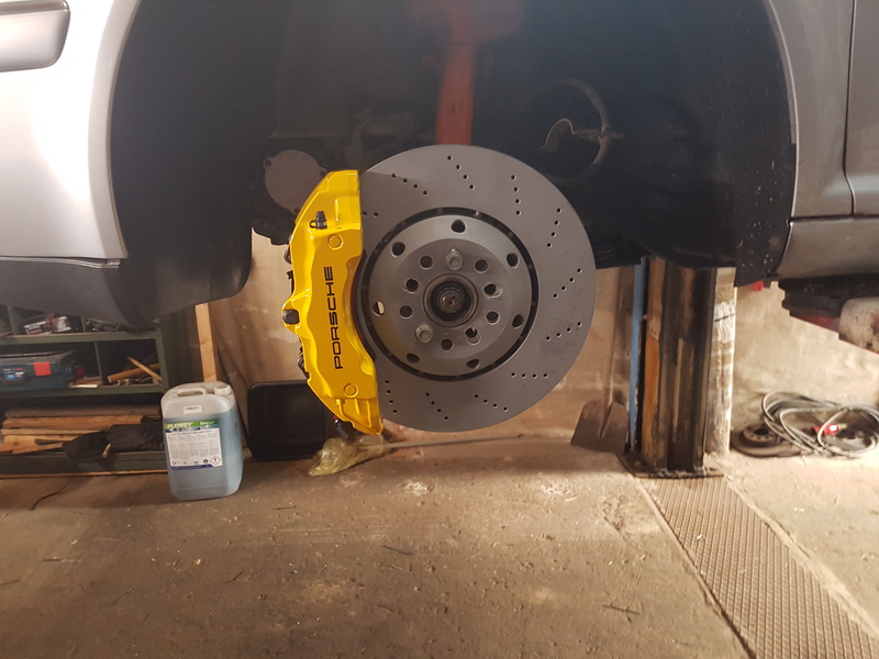

Dann hab ich mir von P-Motorsport mal wieder was schönen bauen lassen, ist ne schöne Ansaugung :)

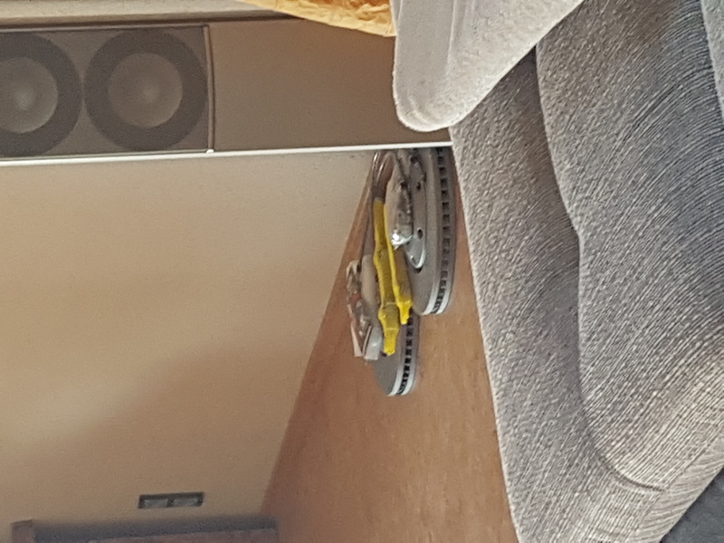

Bremse hab ich auch geordert, Scheiben, Adapter usw. ist schon da, Sättel sind grad beim pulvern.
Wollte eigt 365mm Scheibe mit Panamera Sattel haben, passt wohl aber nicht unter 18 Zoll. Wollte mir die Option offen halten 18 Zoll zu fahren.
KW V3 sollte eigt letzte Woche kommen :D
Felgen kommen wahrscheinlich OZ Ultraleggera in 19 Zoll.
Wenn also jemand meine BBS RC330 8x18 ET32 haben will kann sich melden.
  • TurboMatzes Autothread Beitrag #289
Sei froh, dass die Porsche Panamera Sättel nicht passen. Der Brennpunkt von den Sätteln ist nicht gerade gut.
Der HBZ muss dann angepasst werden und auch die HA Bremse. Auch dann bremst es sich nicht so harmonisch wie die Z18
  • TurboMatzes Autothread Beitrag #290
Ok habe ich nicht gewusst.
HA hol ich mir eh auch ne größere Scheibe, aber denke mkt den Z18 bin ich auch gut bedient
  • TurboMatzes Autothread Beitrag #291
Z18 funktioniert def. besser als der Panamera Sattel ;)
  • TurboMatzes Autothread Beitrag #292
Joa kann zu beiden Sätteln noch nichts sagen...
Denke aber ich werd mit der Z18 zufrieden sein.
Panamera wäre halt von der Optik geiler.
Meine Felgen wurden vorhin abgeholt, hole mir nächste Woch schicke 19er 8)

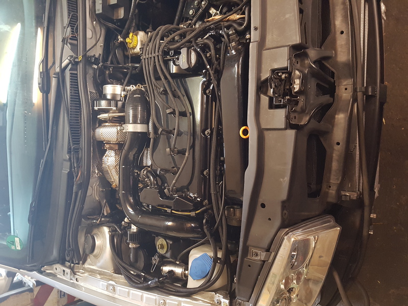

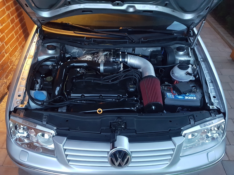

Vorhin neue Felgen geholt

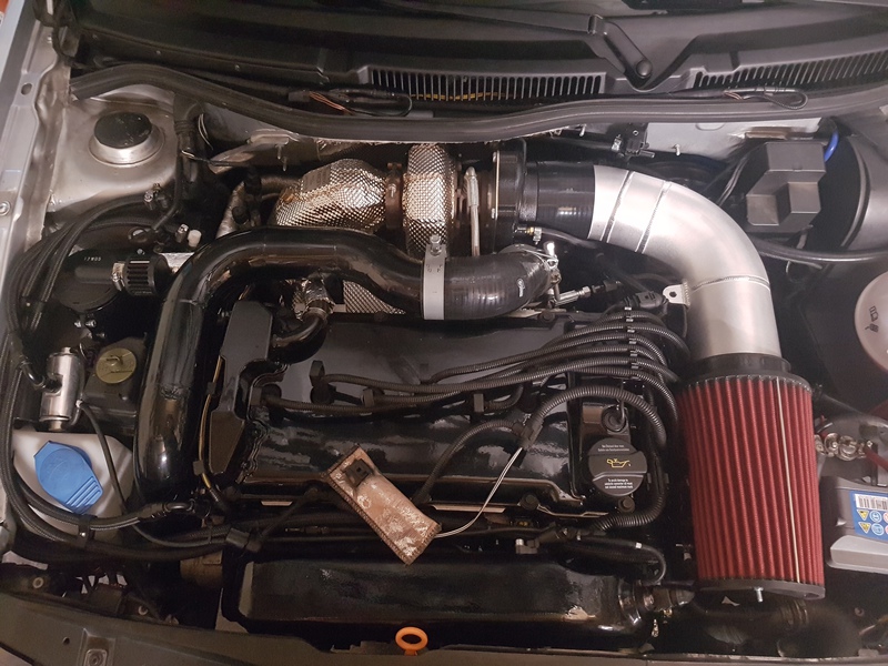

und Ansaugung mal drangesteckt.
Die Ansaugung sieht ja nun qualitativ schon top aus finde ich, überlege ob ich die wirklich Schwarz mache...
Wird Zeit das endlich mein Fahrwerk kommt :/
  • TurboMatzes Autothread Beitrag #294
Ich würde sie schwarz machen, da alles schon schwarz gehalten ist, da passt sich das perfekt mit ins optische Gesamtbild.

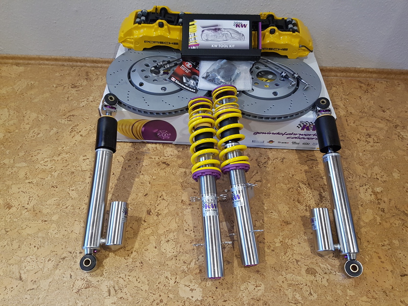

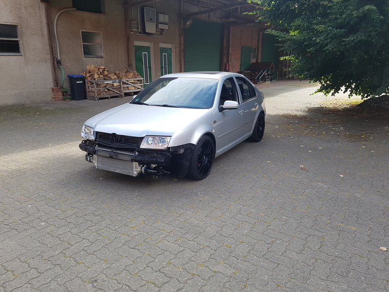

So Bremse ist nach erneuter Überarbeitung meinerseits nun verbaut, Lieferqualität von LowFact. war einfach :abgelehnt
V3 fährt sich erste Sahne :great:
Hatte dann noch paar probleme *roll*
- Baute kein Ladedruck auf --> Lappen vorm LLK. Aber nichts passiert
- Plastikwinkel am Kühlschlauch beim Kühler defekt, neu gekauft, :great:
- Bei 2,4 bar Ladeluftschlauch von DK abgerutscht *roll*
Vorhin 'ne 3/4 Std. gefahren, hat durchgehalten :D 8)
