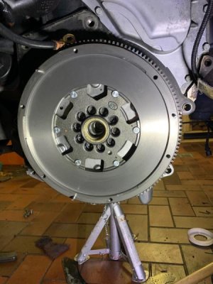

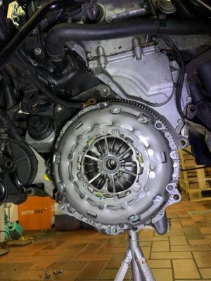

Habe nochmal nach der VDD geschaut, hier ist alles trocken. Es scheint so, als hat er tatsächlich zwischen den Kettendeckeln rausgedrückt.
Habe das jetzt einmal neu abgedichtet und direkt einen neuen Kurbelwellendichtring verbaut.
VW wollte für den Wellendichtring 77€ netto haben. Das war mir etwas zu viel, habe stattdessen einen von elring bestellt für 15€ brutto.
Dann ging es wieder ans zusammenbauen. Neues Schwungrad, Kupplung, Druckplatte und Ausrücklager.

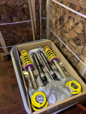

Mein neues Fahrwerk ist auch angekommen und schon teilweise eingebaut. Habe mich für ein KW V1 entschieden.
Ich hoffe, kommendes Wochenende die erste Runde drehen zu können. Anbei noch ein paar Bilder.

Hatte bei mir das Problem das das Öl auch zwischen dem unterem Kettendeckel und Block raus tropfte, die Schrauben hatten sich 2x gelockert. Habe sie jetzt eingeklebt, jetzt ist es dicht.

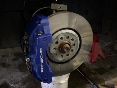

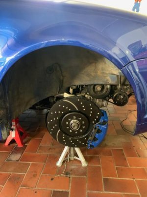

Ansonsten nochmal zum Thema Bremse: Da ich ja vorne alles frisch gemacht habe, wollte ich meine rostigen Bremsscheiben nicht wieder einbauen. Daher habe ich mir mal welche von EBC geholt. Wahrscheinlich werden viele die Hände über den Kopf schlagen, aber ich wollte denen einfach mal eine Chance geben. Da ich sowieso eher der gemütliche Landstraßencruiser bin, brauche ich keine High Performance Bremse.
Zumal der Preis von 399€ mit EBC Black Straßenbelägen unschlagbar war. Und etwas Optik gibts auch noch obendrauf. TÜV haben die Dinger übrigens auch.
Die ersten Bremsmanöver waren in Ordnung. Zieht keine Wurst vom Teller aber das habe ich auch nicht erwartet. Für meine Verhältnisse völlig in Ordnung.
Dann abschließend nochmal ein paar Bilder von der Bremse, der aktuellen Höhe und einem Treffen, was natürlich vor den Kontaktbeschränkungen abgehalten wurde :) ;)

Der Druckpunkt war nicht gegeben, da deine Kupplung nur am rutschen war. Die Bilder von dir sahen ja schlimm aus.
  • Traumauto: CHECK Beitrag #165
Ja stimmt, das sah echt übel aus. Aber ein klassisches Durchrutschen also Drehzahl hoch und kein Vortrieb hatte ich tatsächlich nie.

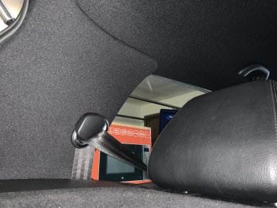

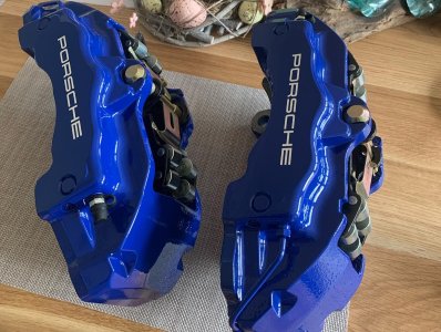

Auf der VA gab es ein kleines Bremsenupgrade. Es ist die Z18 auf originaler 334er Scheibe geworden. Finde ich schon ziemlich sexy. Wobei ich schon am überlegen bin, doch auf eine größere Scheibe zu gehen... :unsure:

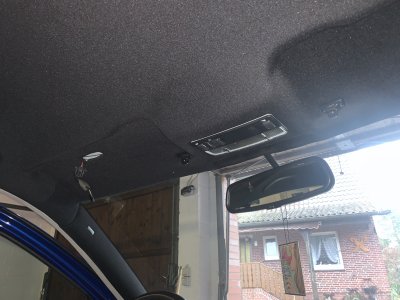

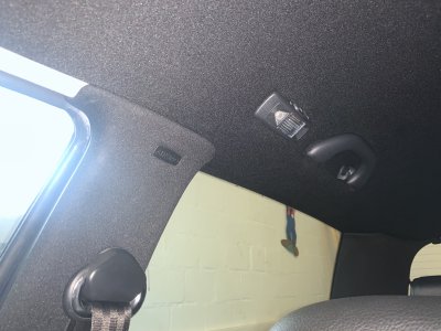

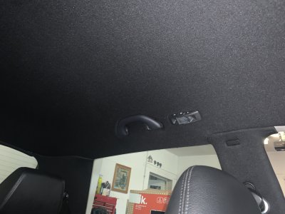

Ansonsten habe ich meinen Dachhimmel auf schwarz umgerüstet. Der Himmel samt Säulen und Abschlussleiste gingen zum Sattler und wurde mit schwarzem Himmelstoff bezogen. Die ganzen Einzelteile habe ich über einige Monate zusammen gesammelt.
Einige Teile kamen aus Bulgarien, andere wiederrum aus Amerika. Einiges konnte aber auch noch bei VW bestellt werden wie zB. der automatisch Abblendbare Innenspiegel, die mittlere schwarze Leseleuchte und die schwarzen Sonnenblenden. Vieles natürlich auch über Instagram und Kleinanzeigen.
Macht echt einiges her so ein schwarzer Dachhimmel.
Diesen Winter wollte ich mich mal an die HA setzen und diese etwas aufhübschen. Vielleicht bringt der Weihnachtsmann mir ja auch für die HA einen Bremsenupgrade... 😅
Ansonsten hat der Daily auch etwas Liebe bekommen. Eibach Gewindefedern und 20" Borbet BLX.
Gescheite Fotos vom Dachhimmel habe ich noch nicht wirklich gemacht, reiche ich nach. :)

Foto 18.06.23, 13 07 16 (2).jpgFoto 18.06.23, 13 07 16.jpgFoto 11.07.23, 14 05 32.jpgFoto 11.07.23, 14 05 54.jpgFoto 24.09.23, 12 46 40.jpgFoto 24.09.23, 12 46 57.jpg
  • Traumauto: CHECK Beitrag #171
wie nah kommt der Stoff an den originalen ran? Haste da mal ein Bild davon?
  • Traumauto: CHECK Beitrag #172
Also tatsächlich habe ich den Stoff jetzt nicht nach dem Original Stoff ausgewählt. Ich habe den Musterfächer durchgeblättert und den Stoff ausgewählt, der mir am besten gefallen hat. Ich wollte auch einen schön dunkel schwarzen Stoff.
Stoff ist übrigens Elsen + Hemer 0F9.001.161
Foto 25.02.22, 10 28 39.jpgFoto 25.02.22, 10 32 20.jpgFoto 25.02.22, 10 29 39.jpgFoto 25.02.22, 10 27 51.jpg

Mega, das steht mir auch noch bevor. Man könnte meinen, wir machen den gleichen Umbau.
blauer DP R32, blaue Z18 mit Porsche Schriftzug liegt hier, ein paar Himmelteile ebenso & auch die Hinterachse zum revidieren :D
Du fährst vermutlich Spurplatten mit der Z18?
Welche Maße hast du verbaut?

Ja genau man muss leider 15mm Platten fahren. Bin schon am überlegen auf eine andere Scheibe zu gehen, um eine kleinere Platte fahren zu müssen. Das werde ich aber nächstes Jahr sehen.

Eine Frage noch zur Z18, darüber hatten wir ja gesprochen. Du hattest vorher EBC Scheiben und jetzt wieder Original/Zimmermann? Warum bist du umgestiegen, wegen Geräuschen?

Die EBC-Scheiben haben unfassbar laute Geräusche gemacht. Habe dann wieder auf OEM gewechselt.
