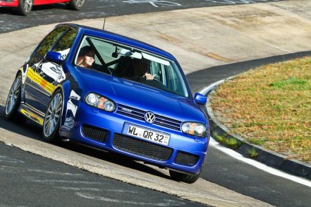

Ansonsten war ich mit dem R über ein Wochenende am Nürburgring. Schön mit dem Daily runtergetrailert und wir sind sogar ne Runde über die Nordschleife gedüst :D
Nicht wundern, ihr seht einen Überrollbügel. Den habe ich mir Anfang der Kurzarbeit selber gebaut. Ist ein reiner Show-Bügel, wird per Isofix befestigt. Das er keine Sicherheit auf der Strecke bringt, ist mir bewusst. Jedoch hatte ich viel Freizeit und habe mir den sehr günstig gebaut. Kann da ja auch noch einen Beitrag zu schreiben falls erwünscht. :great:

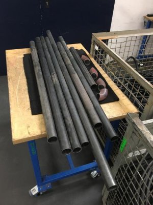

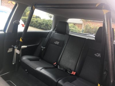

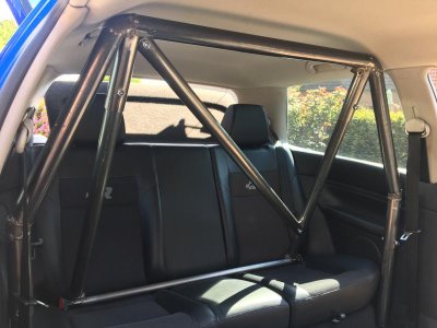

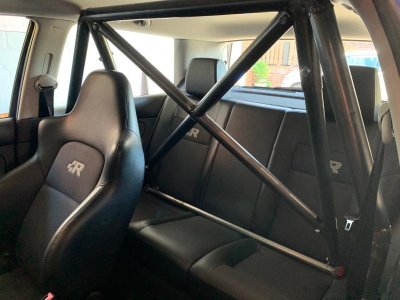

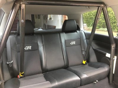

Überrollbügel Marke Eigenbau
Ich wollte euch auch noch mal von meinem Bügel Projekt berichten. Ich wollte mir früher oder später einen Clubsport Überrollbügel zulegen, da ich die Optik mega finde. Da solche Bügel einiges an Geld kosten, ich in meiner Firma eine Schlosserei habe samt Rohrsortiment und ich sowieso in Kurzarbeit bin habe ich mir gedacht, warum nicht einfach Low Budget selber bauen?
Habe die längen im Auto grob ausgemessen und konnte mir Reste von meiner Arbeit mitnehmen.
attachment.php

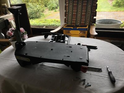

Wichtig war mir, dass dieser schnell ein- und ausgebaut werden kann und nicht eingetragen werden muss. Somit habe ich mich für eine Befestigung mittels Isofix entschieden. Mittels Isofix gilt der Bügel als gut gesicherte Ladung und kann nicht beanstandet werden. Wobei es hierzu auch keine offiziellen Aussagen gibt und es wohl am Ende im Ermessensspielraum des Polizisten liegt.
Da man Isofix Befestigungssysteme nicht einzeln kaufen kann, habe ich mir kurzerhand über eBay Kleinanzeigen einen alten Maxi Cosi besorgt und diesen zerlegt und die Isofix Halter ausgebaut.
attachment.php
Dann habe ich erstmal angefangen, den Hauptbügel grob mit ganz viel Gaffa anzupassen. Die Rundungen habe ich mit 90° Schweißbögen realisiert. Der Bügel steht selber auf dem Vorsprung vor den Rücksitzen und lehnt sich oberhalb leicht an die hintere Innenraumbeleuchtung an.
attachment.php
attachment.php
Dann habe ich mir kurzerhand bei Lidl ein Parkside Fülldrahtschweißgerät gekauft, damit ich zumindest ein paar Schweißpunkte setzen kann, da es mit dem Gaffa nicht wirklich lange gut gegangen ist. Kurz zur Info, mit Metallbearbeitung habe ich überhaupt nichts am Hut, geschweige denn geschweißt hatte ich zuvor auch noch nie... Aber irgendwann ist ja immer das erste mal *lol*
attachment.php

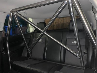

Dann war zumindest schonmal der Bügel grob fertig. Habe dann erstmal zwischen beide Isofix Halter eine Versteifungsstange angepunktet. Hier habe ich dann Rundeisen mit jeweils einer Mutter angeschweißt, woran ich dann die Diagonalstreben, die den Bügel stützen, verschrauben kann.

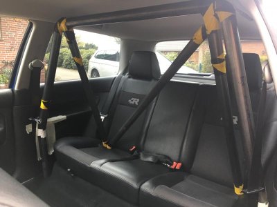

Zuvor habe ich mir überlegt, wie ich Bügel mit Kreuz verbinde. Viele Clubsport-Bügel-Hersteller schweißen einfach Flacheisen an beide Seiten und verschrauben diese miteinander. Das sagt mir überhaupt nicht zu und habe mir Wiechers Bügel als Vorlage genommen. Um einiges schwerer zu realisieren, aber ich hab ja Zeit :D
attachment.php
So sah dann erstmal das fertige Ergebnis aus. Nicht besonders schön, aber hält! :D
attachment.php

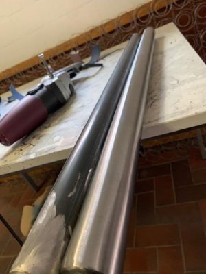

Den kompletten Bügel hat dann mein Schlosser Kollege komplett durchgeschweißt. Danach wurden alle Schweißnähte verschliffen. Dann bin ich auf die gloreiche Idee gekommen, dass der Bügel in Edelstahloptik ganz nett aussehen könnte... Pulvern lassen wäre ja auch zu einfach gewesen. Also, gesagt getan. 8)
Zum schleifen und polieren der Rohre habe ich einen Rohr Fix verwendet. Selbst dafür gingen einige Stunden ins Land... *noahnung*
attachment.php
Und so sieht jetzt erstmal das fertige Ergebnis aus. Klar, perfekt ist was anderes aber für jemanden, der zuvor mit Metallbearbeitung wenig zutun hatte ist es ganz in Ordnung geworden! Zudem hat das Projekt echt Spaß gemacht! :great:
attachment.php
Was man auf jeden Fall sagen kann, wer so ein Projekt durchzieht, muss ganz schön gestört sein! :D
Wünsche euch und eurer Familie schöne Weihnachten, auch wenn es aktuell etwas schwierig ist. :-*

Erstmal Respekt vor der Arbeit :great:
Find ich cool, das du dich einfach Mal Ran gewagt hast ! So schlecht sieht das ganze nun auch nicht aus, soweit ich das beurteilen kann. Lediglich die Edelstahl Optik gefällt mir nicht. Geschmäcker sind halt verschieden :D
Von der Stange kaufen kann jeder :great:

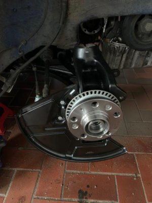

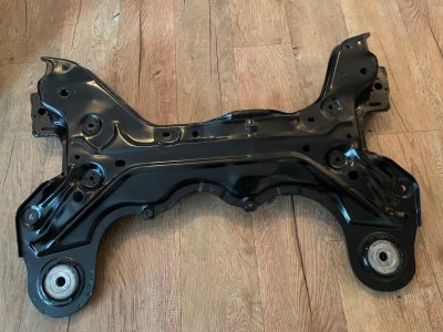

  • Traumauto: CHECK Beitrag #156

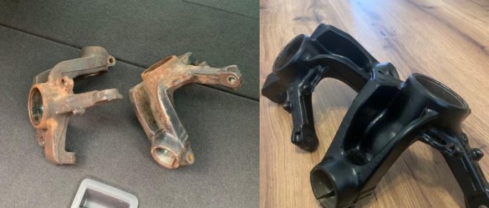

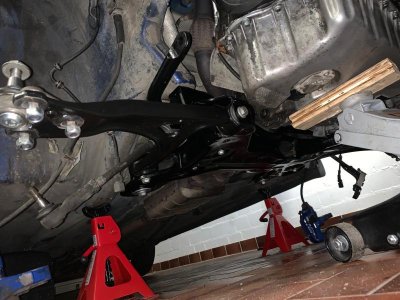

Moin in die Runde, kurzes Update in Sachen Vorderachse. Nachdem ich meinen Achsträger einmal gründlich abgekärchert habe hat sich herausgestellt, dass dieser nahezu rostfrei ist. Lediglich etwas Rost an den Falzkanten. Daher habe ich mich gegen strahlen/pulvern entschieden.
Die Roststellen habe ich blank geschliffen, mit Brunox Epoxy bearbeitet und habe anschließend den Achsträger lackiert. So sieht dieser nun aus:
attachment.php
Querlenker und Co. kamen wieder an ihren Platz:
attachment.php
Die Achsschenkel hingegen habe ich strahlen und pulvern lassen. Hier einmal vorher/nachher:
attachment.php
Dann einmal Radlager und Nabe eingepresst und so ist nun der Stand der Dinge:
attachment.php
Als nächstes kommt dann einmal Bremse vorn und das Fahrwerk. Aber das dauert noch ein paar Wochen. Stay tuned :great:

  • Traumauto: CHECK Beitrag #157
Ich würde den motorträger von innen evtl noch mit hohlraum konservieren. Vorallen von innen die kanten und umpfalzungen:great:

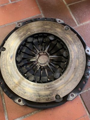

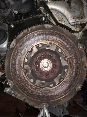

Hallo in die Runde,
offiziell darf ich ja seit dem 01.03. wieder fahren, nur leider verzögert sich mein Saisonstart etwas...
Ich hatte leider seit letztem Saisonende etwas Ölverlust zwischen Motor und Getriebe. Dem habe ich mich letztes Wochenende gewidmet. Der Verdacht lag auf Wellendichtring an der Kurbelwelle. Also habe ich einmal das Getriebe rausgeschmissen.
Leider bleibt es nicht nur bei einem Wellendichtring.
Bei der Sichtprüfung der Druckplatte und des Schwungrads kam mir der Graus, aber seht selber.
An dieser Stelle vielen Dank an Vincent für die Hilfestellung!
attachment.php
attachment.php
Werde jetzt einmal Rundumschlag machen. Wellendichtringe, Schwungrad, Kupplung, Druckplatte, Ausrücklager und höchstwahrscheinlich die VDD neu machen. Muss erstmal schauen wo es das Öl rausdrückt.
Teile sind bestellt, hoffe ich kann in wenigen Wochen in die Saison starten!

  • Traumauto: CHECK Beitrag #159
Deine kupplung hat gut oel aufgesaugt.
Ich vermute das kommt von dem Kettengehäuse .
Zwischen Oberen und Unterem Teil .
Dort wo die ZK Dichtung zwischen ist
  • Traumauto: CHECK Beitrag #160
Kein Problem:great::great:
Auf den Fotos sah es so aus, als komme es jedoch von der VDD.
