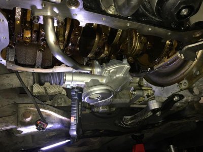

Leider ist auf der Hinfahrt mitten auf der Autobahn meine Öldrucklampe an gegangen. Für wenige Sekunden. Danach keine Probleme mehr gehabt. Dieses Phänomen ist bereits zwei mal dieses Jahr aufgetreten.
Im Fehlerspeicher steht nichts drinne. Habe mein Ölsieb in Verdacht. Werde zum Winterschlaf hin wohl mal eine Lambdaspülung machen und mir das Sieb mal genauer anschauen. Ansonsten muss ich mir mal den Öldruck messen lassen.

Dein Vorgehen ist sowas von Kontra Produktiv. Am Ende setzt sich das Sieb noch mehr zu. Ratz fatz ist es zu und die Pumpe besorgt den Rest.

Ja dringend mal die ölwanne runternehmen, Öldruck ebenfalls prüfen, oft reichen ein paar Sekunden um die pleuellager zu schrotten. Sind meist die ersten die sich fressen :/
Ja damit ist echt nicht zu spaßen. Deswegen werde ich das direkt als nächstes angehen.
Dann verrat doch mal, wie Du es machen würdest? ???
Hätte halt gedacht, da ich die Wanne eh runter nehmen muss um das Sieb zu checken, direkt eine Spülung durch zu jagen. In einem Abwasch halt.
Aber ich weiß was Du meinst, dass durch die Motorspülung das Sieb komplett dicht wird.
Oder doch lieber zuerst das Sieb checken, reinigen und danach mit billigem Öl die Spülung durchführen? Wäre wohl die bessere Methode.

Oelwanne runter , sieb kontrollieren, wenn das nichts hat , hast du ein anderes größeres Problem,was mit einer Spülung nicht behoben wird .

Diese Spülung kann gut tun oder auch nicht.
Wenn du Pech hast, ist danach die VSD undicht oder anderes.
Schon alles erlebt.
Wanne runter, alles reinigen und die Pumpe anschauen. Dazu parallel mal den Druck messen.
Muss am Ende jeder selber wissen, aber die Bauern Motoren halten auch ohne diese Reinigung. Wenn man es richtig macht, dann wechselt man irgendwann mal die Kette und steckt den Kopf und die Ketten Kästen in den Waschautomaten. Dann ist alles wie neu ohne irgendwelche Chemie im Motor.

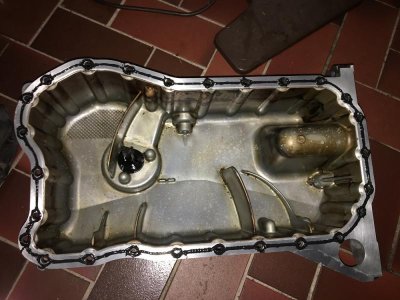

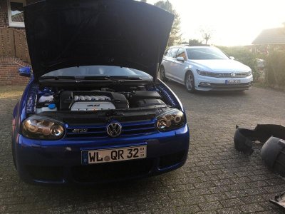

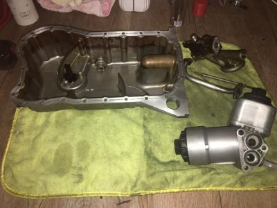

Hallo ihr da, ich hoffe ihr hattet schöne, nahrhafte Weihnachtstage! :D
Aktuell befindet sich der .:R ja im Winterschlaf, also genug Zeit um mal ein paar Servicearbeiten zu machen.
Habe als erstes im Bezug auf das Öldruckproblem die Ölwanne samt Ölpumpe abgebaut. Scheint wohl noch die erste gewesen zu sein. Werde die Pumpe und den Öldrucksensor wechseln. Habe direkt das Ölfiltergehäuse mit abgeschraubt, da es außen ziemlich verkokt war. Werde es reinigen und mit neuen Dichtungen versehen. Ansonsten sah es in der Ölwanne ziemich gut aus. Kein Ölschlamm, Spähne oder sonstiges. Das Ölsieb der Pumpe sah auch einwandfrei aus.

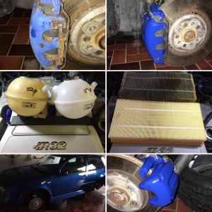

Dann werden diverse Filter gewechselt. Ölfilter, Innenraumfilter, Luftfilter.
Auch gab es einen neuen Kühlmittelbehälter, da der alte einfach nicht mehr schön aussah. Bisschen Kosmetik muss auch sein! :great:
Die Bremssättel haben rundum auch ein fresh-up bekommen. Habe diese ordentlich mit Drahtbürsten bearbeitet, gesäubert und anschließend lackiert. Habe dafür Foliatec Bremssattellack RS blau genommen. Also dafür, dass es mit dem Pinsel aufgetragen wurde, ist es ganz gut geworden. Wollte jetzt nicht das komplette Bremssystem öffnen, da die Bremsen noch gut sind und ich nichts zum entlüften da habe. *noahnung*
Muss jetzt nur noch schauen, wo ich eine Pierburg Ölpumpe herbekomme. Irgendwie ist diese überall ausverkauft. Ansonsten muss ich doch direkt zu VW gehen. :X
Achso, gibt es ein Nachschlagewerk für Drehmomente für den BFH?
Wünsche euch einen guten Rutsch ins neue Jahr!

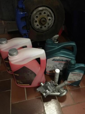

Hallo zusammen,
die Servicearbeiten sind nun sogut wie abgeschlossen und es kann in zwei Wochen in die neue Saison gestartet werden! :great:
Die Ölpumpe wurde durch eine neue, originale VW Ölpumpe ersetzt. Es kam noch ein neuer originaler Öldruckschalter und das Ölfiltergehäuse wurde gereinigt und mit neuen Dichtungen versehen.
Dann hatte ich mein erstes Mal in Sachen Ölwanne abdichten. Nicht zu viel, nicht zu wenig. War schon leicht angespannt aber scheint alles dicht zu sein.
Öl kam Addinol 5W40 rein. Vor dem starten habe ich erstmal orgeln lassen, damit Öldruck aufgebaut wird. Dann mal angeschmissen den Hobel. Lief direkt sauber und ohne Geräusche, die da nicht hingehören. :D
Ansonsten soll in Kürze noch ein neues Fahrwerk rein. In der engeren Auswahl steht das KW V1. Für Fahrwerke unter 1000€ ist das denke ich mal mit am besten. Soll dann noch vorm TÜV Termin im Mai Einzug halten.
Anbei noch das ein oder andere Foto. Kommt gut in die neue Saison!

wie hast du das Ölfiltergehäuse so schön sauber bekommen ???
sieht echt top aus !
  • Traumauto: CHECK Beitrag #134
crs
crs
20.04.2017
269
429
Habe den groben Schmutz mit einer Drahtbürste entfernt und den Rest dann mit einem Schleifvlies "aufpoliert". :great:
