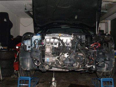

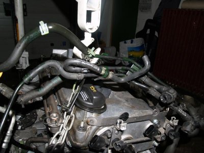

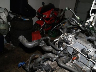

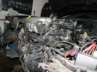

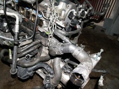

Hallo :)
bitte markiert mir auf den Fotos wo sich das N112 Ventil des Sekundärlufttraktes befindet. danke :D
