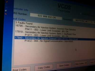

Hallo nachdem wir den Motor nach dem Steuerkettenaustausch wieder eingebaut hatten. bekam ich nach 2 Tagen diesen Fehler.
Bei kaltem Motor läuft ja die Sekundärluftpumpe für zirka 100 Sekunden. Meine macht das auch doch sobald ich zirka 10km gefahren bin, springt sie erneut ein doch sie startet 3mal kurz hintereinander und dann läuft sie 100sekunden wieder. Motorleuchte leuchtet auf und dieser Fehler (siehe Foto) ist im Speicher.
Hattet ihr schon mal diesen Zwischenfall?
Danke für eure Hilfe

Der letzte Fehler im Speicher ist interessant. Da muss man die Kabel prüfen und das Ventil. Das sitzt vorm Motor unter der Brücke. Die anderen Fehler sind Folgefehler. Ferndiagnose geht da nicht, muss man systematisch durchklingeln. Ggfs. auch die Sicherung gemäß Stromlaufplan checken.

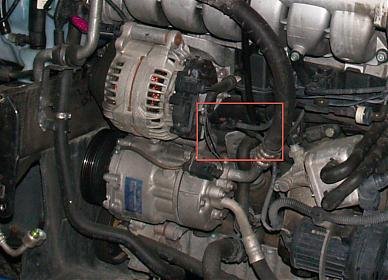

Sekundär Luftpumpe
BiSheep meinst du dieses Ventil?

Da sitzen zwei Ventile. Eins ist für die Saugrohrumschaltung, das andere für das Sekundärlufteinblaßventil.
Falls das Problem mit der Elektrik bereits gefixt wurde (3. Fehler) prüf als erstes mal den Schlauch hinten rechts am Zylinderkopf direkt am Einblaßventil. Die sind gerne porös ....
