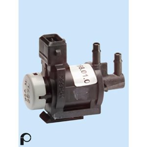

Eins von den beiden. Das eine ist für das Schaltsaugrohr, das andere für das Einblassventil. Sieht man ja an den Schläuchen

Hallo, danke dir`! sehen beide N112 gleich aus oder gibt es da zwei verschiedene N112 Ventile? z.B. N112 & N112B oder so was?

das mit dem 2. Ventil hab ich gerade selbst rausgefunden. das Ventil im Schaltrohr ist das: Intake Manifold Tuning (IMT)
valve (N156)
