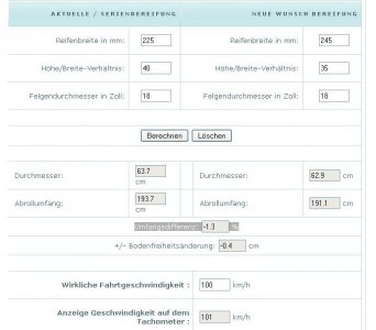

Diskutiere Rial sind doch weg :) BBS Le Mans im Räder/Reifen Forum im Bereich Golf 4 R32; Wenn du 225 40 r18 und 245 35 r18 eingibst kommt genau 1,3 % Differenz raus Ja mit 5 mm Platten kommt man auf et20
  • Rial sind doch weg :) BBS Le Mans Beitrag #21
Wenn du
  • Rial sind doch weg :) BBS Le Mans Beitrag #22
welche Bedeutung hat die % angabe von euch ?
  • Rial sind doch weg :) BBS Le Mans Beitrag #23
Der gibt die Differenz des abrollumfangs an
Tob dich mal auf der Reifen Rechner Seite aus ;)
  • Rial sind doch weg :) BBS Le Mans Beitrag #24
ok super . danke das kannte ich noch nicht .

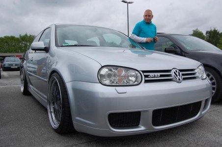

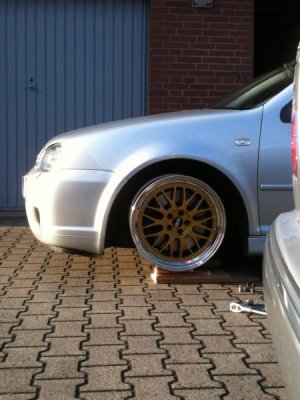

Hier für die ungläubigen unter euch*buck*
Auf dem Bild wo man Lars aka Regenkönig sieht, wie die 8,5x19 et25 mit einem 215 35 r19 Reifen über steht. Nun rechne noch etwas Gummi dazu (in der Breite, 225) und noch deine 5mm Platten:great:
Die goldenen hatten die gleichen Maße nur in 18 Zoll. Die kamen sofort weg
