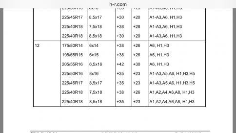

Die Platten sind
1. nicht für 19 Zoll ohne Einzelabnahme eintragbar
2. ET 25 ist nicht möglich, sondern alles über ET 35 bis maximal et25 mit Platte
Das ist der Auszug aus dem hr Gutachten für deine Platten

  • BBS Le Mans auf dem R Beitrag #28
Es wird doch alles ne einzelabnahme...
Die Felgen sind eh nicht für den Golf 4 R32 also schon mal die erste
Einzelabnahme dann die Bremse wird ne einzelabnahme usw usw

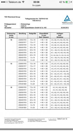

  • BBS Le Mans auf dem R Beitrag #29
Hier noch ne Tabelle

  • BBS Le Mans auf dem R Beitrag #30
Dem Gutachten nach darfst du die 12mm Platte nur für 8,5x19 mit 245 oder 255 reifen verwenden und keine Felge mit einer ET die kleiner ist als +38.

  • BBS Le Mans auf dem R Beitrag #32
Es gibt 2 Typen von den 12mm Platten, deshalb auch zwei Gutachten.
laut deinem Gutachten passen
1.die Reifen nicht zur Felge
2.die ET nicht zu deiner Felge.
Es hat einen Grund, warum eine Felge eine mindest ET benötigt. Bei einer zu kleinen ET verschiebt sich der Kraftpunkt!
