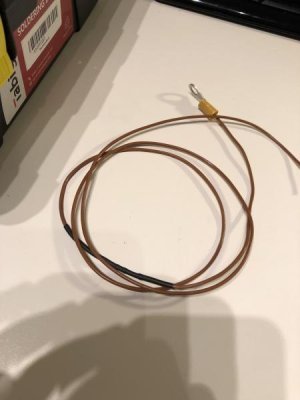

Update: Hab mich grade mal an die Verkabelung der Lüftungsdüsen und des fehlenden Widerstandes für die Klappensteuerung gemacht.
Aktuell schmeißt mir das Steuergerät einen Fehler, sobald ich die Klappe öffne und die Motorkontrollleuchte fängt an zu leuchten. Abhilfe schafft ein 2,2kohm Widerstand, der in die Leitung vom Schalter zum Steuergerät eingelötet wird. Dieser simuliert quasi eine funktionierende Klappe, sobald die Klappe offen ist und das Steuergerät wirft keinen Fehler mehr.
Für den 2,2kohm Widerstand werde ich mir Zündungspslus an Klemme 15 abgreifen und an die Leitung vom Stecker zum Steuergerät für die Klappensteuerung anlöten. Hab mir einen Kabelschuh auf ein Stück Leitung gecrimpt, den Widerstand verlötet und das ganze mit Schrumpfschlauch isoliert. So kann ich die Leitung einfach an der Klemme anschrauben und bei Bedarf rückstandslos entfernen.

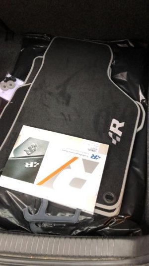

Saubere arbeit, habe nix anderes hier erwartet! Und fussmatten sind natürlich ein muss! Schau mal in meinen thread rein da hab ich auch ne kofferraum matte im OEM look, vieleicht auch was für dich? :great:
  • Mk4 R32 aus Hamburg - H&R Deep, Rial Daytona Race, usw.. Beitrag #30
18.02.2014
1.712
1.383
@Kenny
Die nehm ich auch! :great:
  • Mk4 R32 aus Hamburg - H&R Deep, Rial Daytona Race, usw.. Beitrag #31
Schazo
22.10.2018
18
45
Danke für die Blumen! :) Die Kofferraummatte sagt mir leider nicht so zu... Hatte ich schon in deinem Beitrag im Golf4.de gesehen :great:

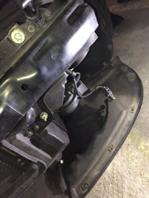

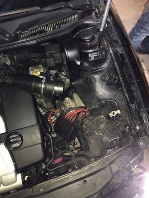

Weiter gehts:
R32 DSG Ansaugung hat zumindest zum Teil Einzug erhalten.
Luftfilter kommt nochmal ein neuer rein und der Deckel, so wie einige andere Teile waren mir zu dreckig. Deswegen gings mal fix unter die Dusche 8)
Beim auseinander bauen ist mir noch aufgefallen, dass meine SWRA Düsen lecken. Kommen also in dem Zuge auch beide neu..
Der Innenraum ist momentan so Semi zusammen gebaut. Hab beim einbauen festgestellt, dass der Mittelsteg für den Aschenbecher nicht dabei ist.. WTF? Warum muss man sowas extra bestellen?
Wenn die Teile da sind, wird dort aber auch alles wieder komplettiert.

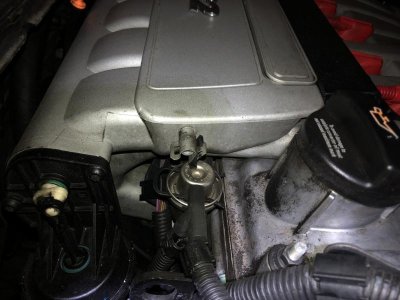

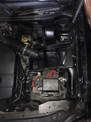

DSG Ansaugung ist drin. Hab sämtliche Plastikteile nochmal demontiert und geduscht. Der Typ von der Aufbereitung hat mit dem Plastikpflegespray echt nicht gegeizt und so hat alles extrem den Dreck angesaugt.. Hab dann nochmal schnell in die DK geluschert um zu schauen, ob sie mal eine Reinigung vertragen könnte. War aber ganz okay so weit. mein 1.6er 16V sah dagegen richtig katastrophal aus :D
Dann ist mir an der Ansaugbrücke noch der Stutzen mit der Klammer aufgefallen. Muss da irgendwas drauf? Sieht irgendwie so seltsam aus *noahnung*

Bei mir so ... also nein.

ja, das iss von der Verkleidung oder Abdeckung... da iss der Klipp abgebrochen. Schau dir mal die Abdeckung von hinten an und dann wirst Du sehn, das da was fehlt. Kannste ab machen und archivieren.
