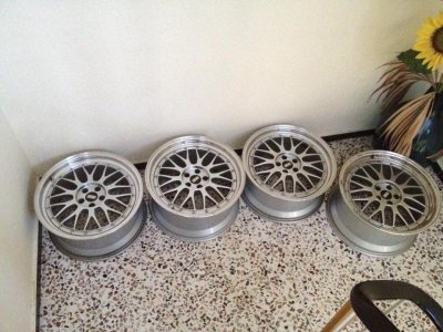

so die rial stehen zum verkauf konnte günstig le mans bekommen...
8,5x18 ET25
9,5x18 ET30
welche Reifengrössen muss ich hier fahren?
brauche ich dafür Spurplatten?

Va. 225 40
Ha. 245 35
Fährt sich aber Mega schlecht auf einem Allrad Wagen. Vorne schleift es mit der et falls du ein Gewinde hast. Bin sie mit 215er Gefahren und da ging schon nichts.
Mit den Walzen auf der Ha ist er nicht mehr sportlich

außerdem ist mischbereifung bei der haldex sowieso immer so eine sache...da musst verdammt auf den abrollumfang achten!!!

Eben. Da musst du schon mit Sturz und Luftdruck aufpassen. Am besten montieren, Markierung an den Radläufen und Reifen. Dann auf einer Ebenen Strasse schieben und schauen das der Abrollumfang passt. Dann halt mit Luftdruck anpassen.
  • Rial sind doch weg :) BBS Le Mans Beitrag #6
Umfangsdifferenz ist 1,3%. Ein Allrad Auto sollte vorne hinten gleiche maße haben.
Hier gibt es Berichte, dass er sich bescheiden damit fährt.

bei denen ist der abrollumfang am geringsten! fahre beide dimensionen und hab nur gebördelt rundum. passt alles ohne zu schleifen.
VA 8,5x18 -> ET24 -> 225/40/18
HA 9,5x18 -> ET26 -> 255/35/18
und
VA 8,5x18 -> ET32 -> 215/40/18
HA 10x18 -> ET29 -> 245/35/18

Nein Toleranz laut VW sind bis 3%.
Wenn es 1,3% waere und deine Schluffen vorne glatt haettest du ja schon ein Problem.

Also optimal waere vorne 215/35/18 hinten 225/35/18. Aber natuerlich ohne TUV wegen Traglast ;) aber Geil!!
Differenz 1.16%

Tom, das ist die Aussage vom Reifen Rechner. Differenz von 225 auf 245 35 sind 1,3% siehe Internet! ;)

wenn ich die rial genommen hätte wäre es doch das selbe gewesen oder???
denke ma das klingt vernünftig ohne tüv kommt nicht in frage...

Also bei et 25 hatte ich zum Gewinde noch 2 mm Platz. Eintragen wollte es mir keiner. Mit dem originalen Fahrwerk wird es wohl gerade noch gehen.
Steck die erstmal Probe, bevor du Reifen kaufst und klär das mit dem TÜV ab, da es eine Einzelabnahme wird

wollte vorne 5mm spurplatten hinten 20mm pro seite
  • Rial sind doch weg :) BBS Le Mans Beitrag #18
Haha dann hast du et20 und bei et 25 stehen sie 6 mm über
Das trägt keiner ein!

kommt er dann nicht auf ET 20 vorn und ET 10 hinten ?

nimmst halt die Daten von nem Reifenhersteller und den Taschenrechner...
Sind genau 1.32% bei 215 und 225/35. (Toyo T1R)
215/35ZR18 overall diameter 608mm
225/35ZR18 overall diameter 616mm
oder was meinst?
